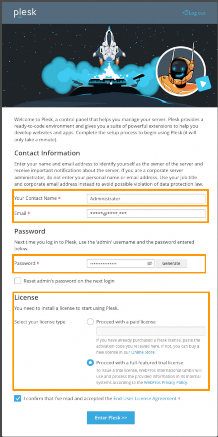

Uma vez na página Plesk, siga as instruções apresentadas no ecrã para finalizar a instalação.

Para adicionar uma licença Plesk, tenha consigo a chave que lhe foi fornecida pelo seu fornecedor.
A OVHcloud não vende licenças Plesk para as soluções de Public Cloud. No entanto, poderá adquirir uma licença através do site Plesk.
Pretende alterar a sua licença para substituir uma chave de teste ou para alterar a sua oferta, por exemplo? A partir da interface Plesk, aceda à secção Tools & Settings. Na secção Plesk, selecione a opção License information.
