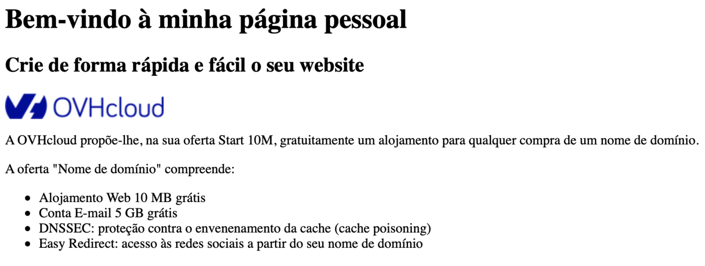

Vamos agora criar um novo parágrafo no qual colocaremos a imagem (neste exemplo, não especificamos o tamanho de apresentação da imagem em píxeis). O browser irá apresentá-lo em função do seu tamanho original (em forma de ficheiro).
<body>
    <h1>Bem-vindo à minha página pessoal</h1>
    <h2>Crie de forma rápida e fácil o seu website</h2>
    <p>
        <img src="images/logo-ovhcloud.png" alt="Logo OVHcloud">
    </p>
    <p>A OVHcloud propõe-lhe, na sua oferta alojamento gratuito 100M, gratuitamente um alojamento para qualquer compra de um nome de domínio.</p>
    <p>A oferta "Nome de domínio" compreende:</p>
    <ul>
        <li>Alojamento Web 100 MB grátis</li>
        <li>Conta E-mail 5 GB grátis</li>
        <li>DNSSEC: proteção contra o envenenamento da cache (cache poisoning)</li>
        <li>Easy Redirect: acesso às redes sociais a partir do seu nome de domínio</li>
    </ul>
</body>
O resultado no seu browser deverá ser o seguinte:
Resultado do código HTML no browser
            </ul>
        </main>
        <footer>
            <p>© 2022 A minha página pessoal</p>
        </footer>
    </body>
</html>
