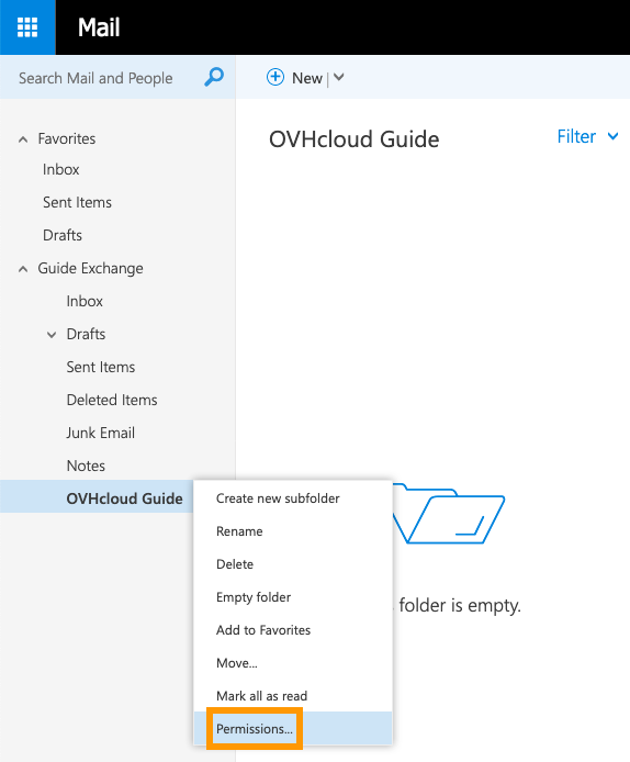

1.º passo: Definir as autorizações de acesso a uma pasta
Aceda à sua conta Exchange através do webmail OVHcloud. Com o botão direito do rato, clique na pasta que pretende partilhar. De seguida, selecione Permissões de partilha.

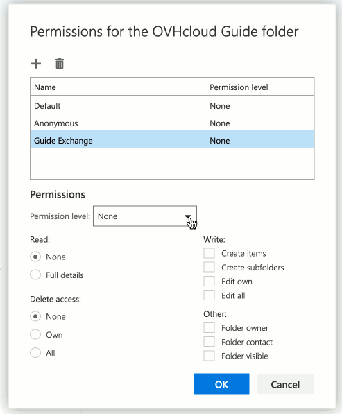

No ecrã seguinte, adicione um utilizador clicando no ícone +. Comece a digitar para visualizar sugestões de contactos, introduza um endereço de e-mail completo ou use a opção de pesquisa através do Diretório de pesquisa.
Pode escolher um dos conjuntos de autorizações predefinidas («Nível de autorização»). Será mais fácil escolher primeiro um destes papéis (por exemplo, «Autor») para que veja as autorizações concedidas. Depois, por meio da seleção das caixas, pode personalizá-los em função das suas necessidades.
sharefolder
Pormenores de autorização
  • Leitura
AutorizaçãoDescrição
NenhumaO utilizador não pode ver o conteúdo da pasta.
Todas as informaçõesO utilizador pode ver o conteúdo da pasta.
  • Supressão
NenhumaO utilizador não pode suprimir ficheiros.
PrópriosO utilizador pode suprimir ficheiros que tenha criado.
TodosO utilizador pode suprimir todos os ficheiros da pasta.
  • Escrita
Criar ficheirosO utilizador pode criar novos ficheiros na pasta.
Criar subpastasO utilizador pode criar novas subpastas dentro da pasta partilhada.
Editar própriosO utilizador pode editar ficheiros que tenha criado.
Editar todosO utilizador pode editar todos os ficheiros da pasta.
  • Outros
Proprietário da pastaO utilizador tem as mesmas autorizações que o proprietário da pasta (todas as autorizações).
Contactos relativos à pastaO utilizador receberá notificações e pedidos relacionados com a pasta (alterações de estado, pedidos de autorização, mensagens de erro).
Pasta visívelA pasta surgirá na conta do utilizador.
Subpastas
  • As subpastas criadas na pasta partilhada vão herdar automaticamente todas as autorizações da pasta-mãe. Se desejar conceder novas autorizações a uma pasta e às respetivas subpastas, as autorizações terão de ser aplicadas individualmente a cada subpasta.
  • Se partilhar uma subpasta de uma pasta que não tenha autorizações configuradas, certifique-se de selecionar pelo menos «Pasta visível» na pasta-mãe. Caso contrário, a subpasta não surgirá na conta do outro utilizador. (O utilizador não conseguirá ver o conteúdo da pasta-mãe, a não ser que lhe conceda igualmente uma autorização de «Leitura».)
  • Os outros utilizadores não poderão apagar subpastas que não tenham sido eles a criar.
  • Os utilizadores com a autorização «Proprietário da pasta» podem renomear uma subpasta e conceder autorizações relativas a ela.

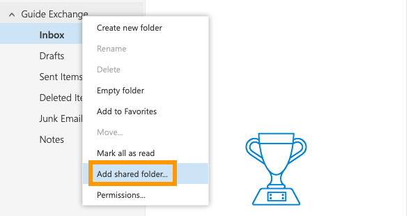

2.º passo: Obter um calendário partilhado
sharefolder
Aceda à sua conta Exchange através do webmail OVHcloud. Faça clique com o botão direito sobre o nome da conta à esquerda e selecione Adicionar pasta partilhada... no menu de contexto. Na nova janela que se abrir, indique o nome da conta a partir da qual a pasta foi partilhada. Comece a digitar para visualizar sugestões de contactos, introduza um endereço de e-mail completo ou use a opção de pesquisa através do Diretório de pesquisa. Para confirmar, clique em Adicionar. A nova pasta partilhada vai surgir de imediato sob as outras pastas.
