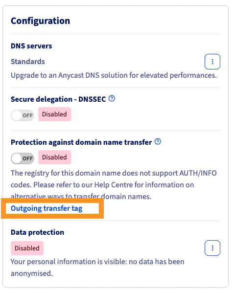

Na secção Configuração, clique no link Tag de transferência que sai.
transferência de saída

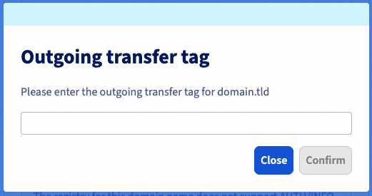

Na nova janela, introduza a TAG do novo agente de registo e clique em Confirmar.
