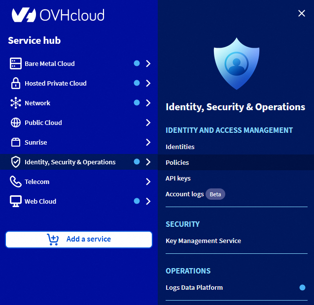

  • Ligação direta: IAM Policies
  • Caminho de navegação: Identity, Security & Operations > Políticas
Instruções

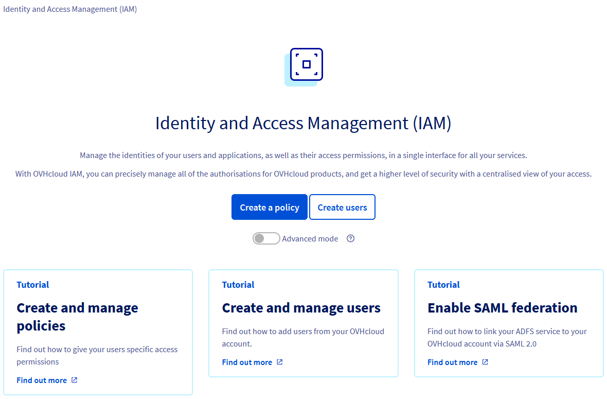

Aceder ao menu IAM
Abra a página Políticas IAM.
Acesso ao menu IAM
Se aceder a este menu pela primeira vez, será apresentada a seguinte página:
Acesso ao menu IAM

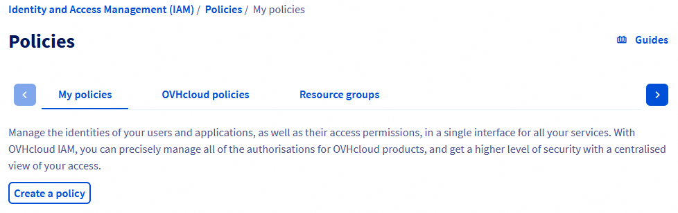

Clique diretamente em Criar uma política ou em Criar utilizadores em função da ação que pretende realizar.
Clicar no botão "Modo avançado" permite apresentar a lista de todas as políticas da OVHcloud. Estas políticas são automaticamente criadas pela OVHcloud para converter a delegação preexistente dos NIC Tech (contacto técnico) e NIC Admin (contacto administrador) na nova funcionalidade IAM.
Os clientes não podem alterar ou eliminar estas políticas.
Se já tiver criado políticas ou utilizadores, estes serão apresentados no primeiro separador As minhas políticas. O separador Políticas da OVHcloud agrupa as políticas não alteráveis criadas automaticamente pela OVHcloud.
Acesso ao menu IAM
Cada política é apresentada com o seu nome, o número de identidades e o número de ações que contém.

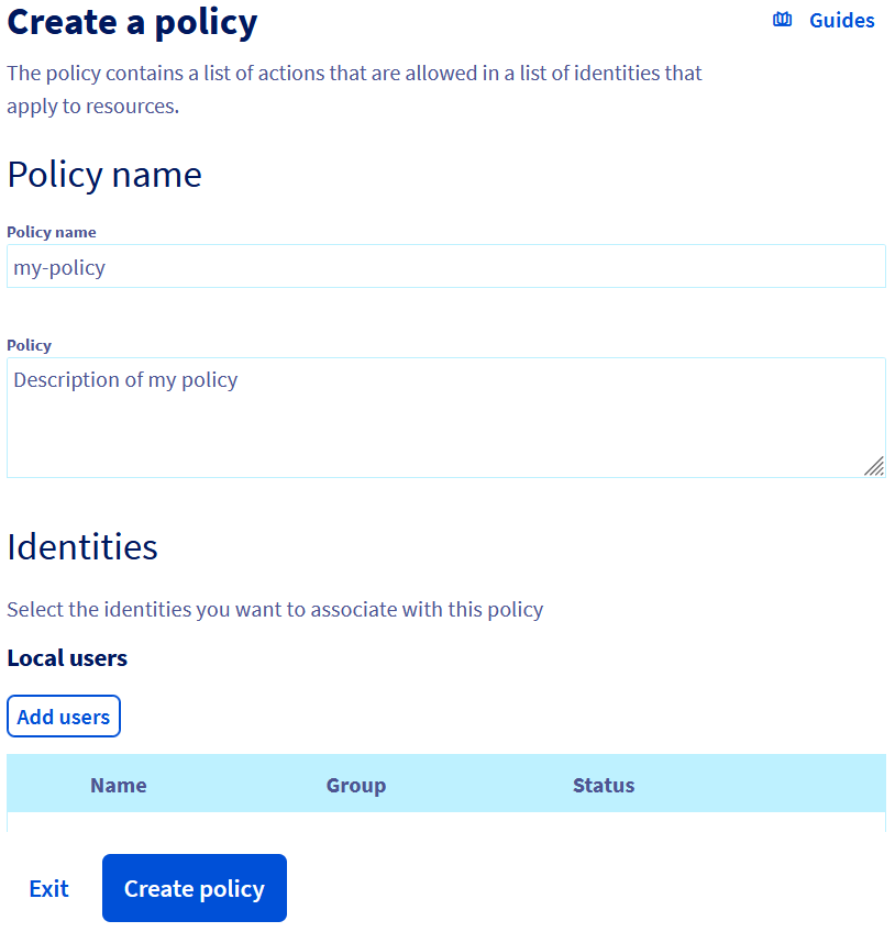

Criar uma política
Clique no botão Criar uma política.
É apresentado o seguinte formulário:
Criar uma política
  • Nome da política (obrigatório): trata-se do nome que aparecerá nas interfaces. O nome deve ser único e não deve conter qualquer espaço.
  • Identidades: Selecione as identidades abrangidas por esta política. É possível apontar mais do que um tipo de identidade.
  • Tipos de produtos: selecione os tipos de produtos para definir o âmbito de aplicação da política. Um ou mais tipos de produto podem ser incluídos na mesma política.
  • Recursos: adicione recursos ou grupos de recursos a serem cobertos pela política. Os recursos disponíveis são filtrados por tipo de produto previamente selecionado.
  • Ações.

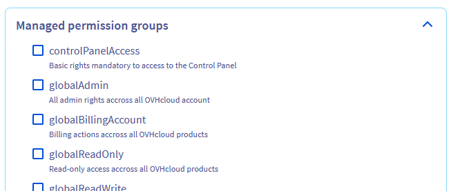

2 - Selecionar um grupo de permissões geridas
Colocamos à disposição grupos de permissões pré-configuradas e geridas pela OVHcloud. Pode selecionar um ou mais grupos selecionando-os na lista disponível.
Criar uma política
Os detalhes do conteúdo dos grupos de permissão administrados estão disponíveis na documentação associada.
É possível utilizar os grupos de ações administradas em complemento de ações unitárias.

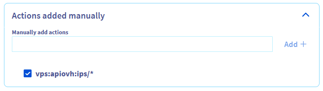

3 - Adicionar ações manualmente
Se conhece o nome da ação, pode adicioná-la manualmente.
Criar uma política
Pode utilizar um wildcard no início ou no fim do nome da ação com *.
Por exemplo, a adição de vps:apiovh:ips/* irá conceder os seguintes direitos:
  • vps:apiovh:ips/edit
  • vps:apiovh:ips/delete
  • vps:apiovh:ips/get

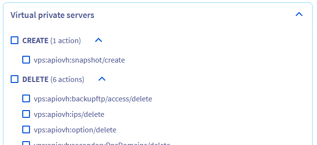

4 - Selecionar ações na lista
As ações podem ser selecionadas na lista.
Criar uma política
As ações disponíveis dependem do tipo de recursos e pertencem a uma das cinco categorias seguintes:
  • Read: identifica os produtos e apresenta as informações que lhes dizem respeito (ex: listar um IP VPS).
  • Create: ação que permite criar algo sobre um produto (ex: criar um ticket de suporte).
  • Delete: ação que permite eliminar algo de um produto (ex: eliminar uma instância Public Cloud).
  • Edit: ação para alterar um elemento existente num produto (ex: modificar a rota TCP de um Load Balancer).
  • Operate: aplicar alterações às infraestruturas relacionadas com o produto (ex: reiniciar um servidor dedicado).
Está disponível um campo de pesquisa para o ajudar a identificar uma ação específica na lista.

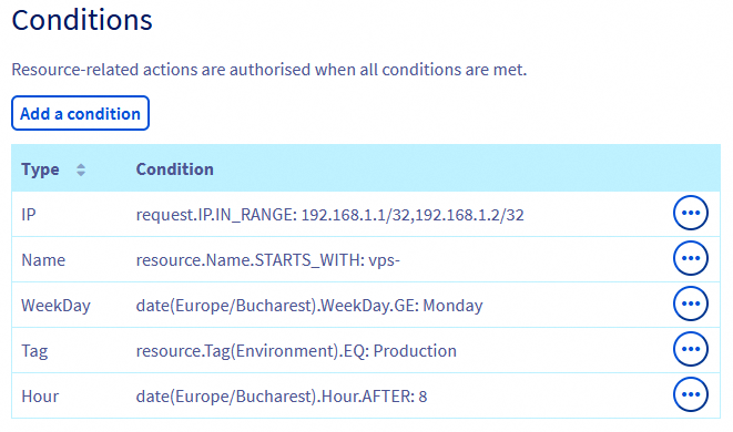

Condições nas políticas
É possível adicionar condições às políticas IAM.
Uma política com condições é válida quando todas as condições são validadas.
É possível aplicar condições sobre:
  • uma etiqueta do recurso;
  • o nome do recurso;
  • o tipo de produto;
  • o endereço IP da solicitação;
  • o dia da semana;
  • a data;
  • a hora.
Criar uma política
Uma vez adicionadas, as condições são exibidas com a sintaxe utilizada na API

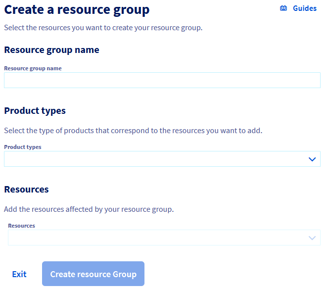

Criar um grupo de recursos

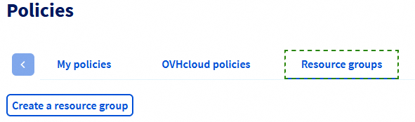

Para criar um grupo de recursos, aceda à secção Políticas e clique no separador Grupos de recursos :
Resource Group
Clique em Criar o grupo de recursos.
Resource Group
  • Nome do grupo de recursos: trata-se do nome que aparecerá nas interfaces. O nome deve ser único e não deve conter qualquer espaço.
  • Tipos de produtos: lista dos tipos de produtos abrangidos por esse grupo de recursos.
  • Recursos: lista dos recursos que o grupo conterá.
