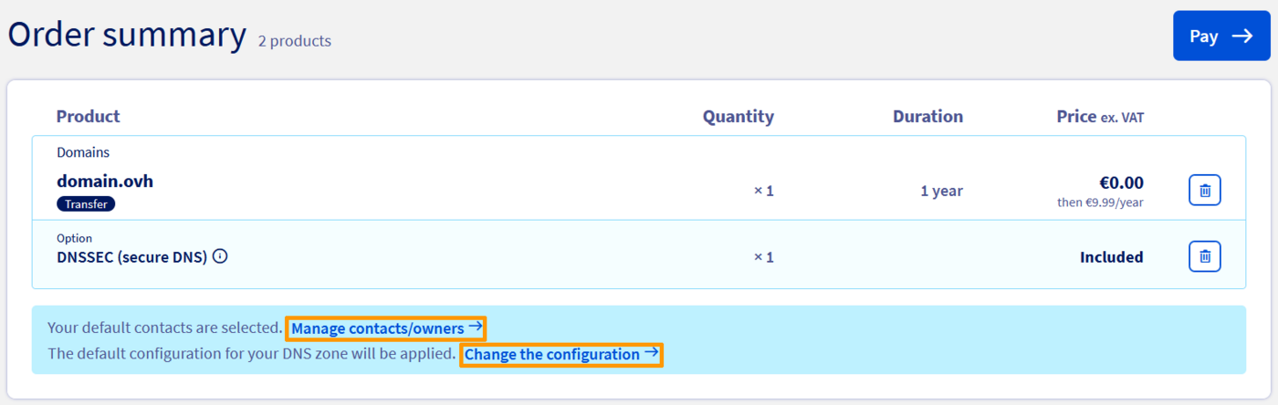

Po odblokowaniu Twojej nazwy domeny i uzyskanym kodzie możesz zamówić jej transfer z naszej strony WWW. Wprowadź nazwę Twojej nazwy domeny, po czym postępuj zgodnie z kolejnymi instrukcjami.
Wprowadź kod transferu w polu obok nazwy Twojej nazwy domeny. Jeśli nie posiadasz jeszcze kodu transferu, możesz zaznaczyć pole Podaj kod transferu później. Zalecamy jednak, abyś przed kolejnymi krokami upewnił się, że jesteś w stanie ten kod uzyskać. Pamiętaj, że transfer nie rozpocznie się, dopóki nie zostanie podany prawidłowy kod.
Możesz również zakończyć zamówienie hostingiem www i innymi rozwiązaniami OVHcloud. Może to być interesujące, jeśli chcesz przenieść Twoje usługi do OVHcloud. Przewodnik Przeniesienie strony WWW do OVHcloud zawiera instrukcje, jak to zrobić.
Podczas składania zamówienia radzimy uwzględnić następujące kwestie:
  • dane dotyczące abonenta nazwy domeny. Szczególnie od czasu wejścia w życie rozporządzenia RODO należy upewnić się, czy dane abonenta nazwy domeny odpowiadają informacjom przechowywanym przez aktualnego operatora. Pozwoli to uniknąć podejrzenia kradzieży nazwy domeny;
  • wprowadzenie serwerów DNS dla Twojej nazwy domeny Jeśli używasz aktualnie Twojej nazwy domeny do utrzymania strony WWW lub usługi poczty elektronicznej, określ Twoje serwery DNS, aby uniknąć przerw w dostępie do usługi.
Zarządzanie abonentem i szczegóły dotyczące serwerów DNS
  • Po kliknięciu Zmień konfigurację w tym etapie możesz wprowadzić nazwy serwerów DNS, których nazwa domeny używa obecnie. W ten sposób nazwa domeny będzie już powiązana z tymi serwerami DNS w konfiguracji OVHcloud.
  • Jeśli nie przeprowadzasz tej operacji, nazwa domeny zostanie dostarczona wraz z nową strefą DNS na serwerach DNS OVHcloud. Może zaistnieć konieczność ręcznej modyfikacji strefy DNS.
  • W niektórych przypadkach proces transferu może wymagać dodatkowych informacji o abonencie nazwy domeny. Aby dodać te informacje, kliknij opcję Zarządzanie kontaktami/abonentem.
nazwa domeny
Po zatwierdzeniu zamówienia otrzymasz bezpłatne zamówienie. Transfer rozpocznie się po zatwierdzeniu tego darmowego zamówienia. Po przeprowadzeniu tej operacji możesz śledzić postęp transferu na stronie Operacje w toku.
