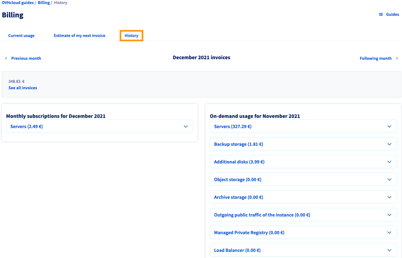

Consulta le tue fatture
Accedi alla sezione Public Cloud dello Spazio Cliente, seleziona il tuo progetto nel menu a sinistra e clicca su Fatturazione (nella sezione Impostazioni) e infine su Storico.
public-cloud
In questa interfaccia, è possibile:
  • visualizzare i dettagli delle risorse espandendo le diverse sezioni
  • navigare nello storico consultando il mese precedente e successivo

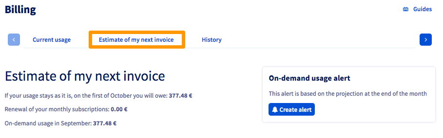

È possibile anche accedere a una Stima della prossima fattura del prossimo 1° del mese, basata su una proiezione degli utilizzi effettuata sulla base della situazione corrente estesa fino alla fine del mese.
Queste informazioni vengono fornite a titolo indicativo, in quanto la situazione potrebbe variare in qualsiasi momento con l’aggiunta o rimozione di risorse.
public-cloud
Da questa interfaccia è possibile anche impostare l’invio di un alert quando la previsione dei consumi supera una determinata soglia. In questo caso, riceverai una notifica via email tutte le volte che la proiezione supera il limite stabilito.
