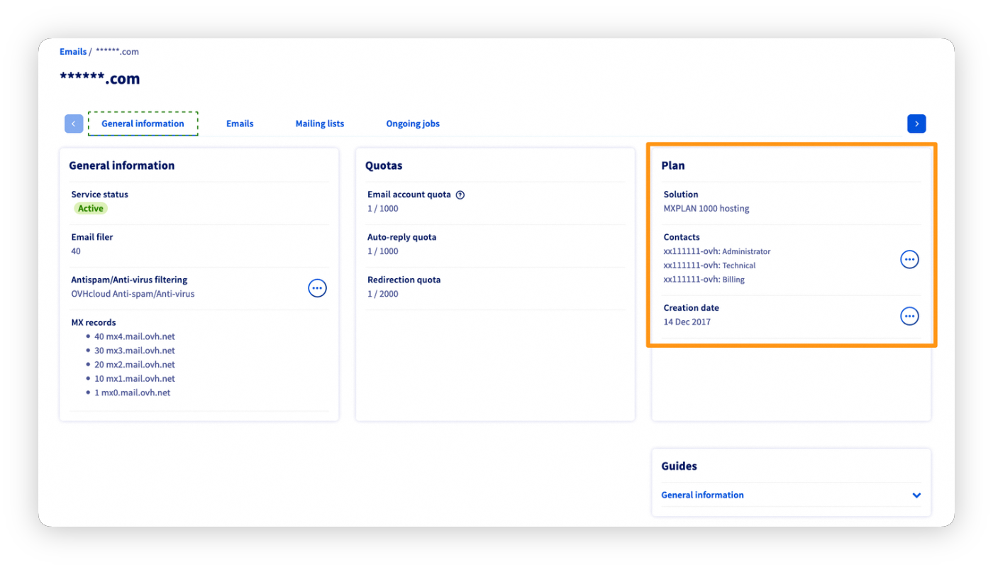

Prima di proseguire, se il blocco riguarda un indirizzo e-mail di tipo MX Plan, identifica la tecnologia e-mail utilizzata dalla tua offerta per seguire il corretto processo di sblocco.
Identificare la tecnologia e-mail della tua offerta MX Plan.

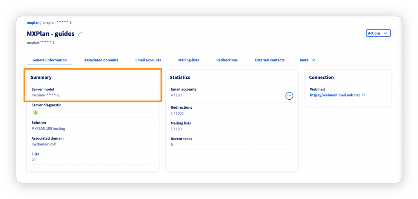

In base alla data di attivazione della tua offerta MX Plan o a una migrazione recente, la tecnologia e-mail associata può essere diversa. Questa versione è caratterizzata dall'interfaccia della sua webmail. Per identificarla:
  • Dalla scheda Informazioni generali, individua la tecnologia utilizzata sotto la voce Webmail presente nel riquadro Abbonamento.
Identificare la tecnologia e-mail nello Spazio Cliente MX Plan
  • Se la tecnologia mostrata è RoundCube, segui le istruzioni della scheda MX Plan - RoundCube.
  • Se la tecnologia mostrata è OWA o Zimbra, segui le istruzioni della scheda MX Plan - OWA / Zimbra.

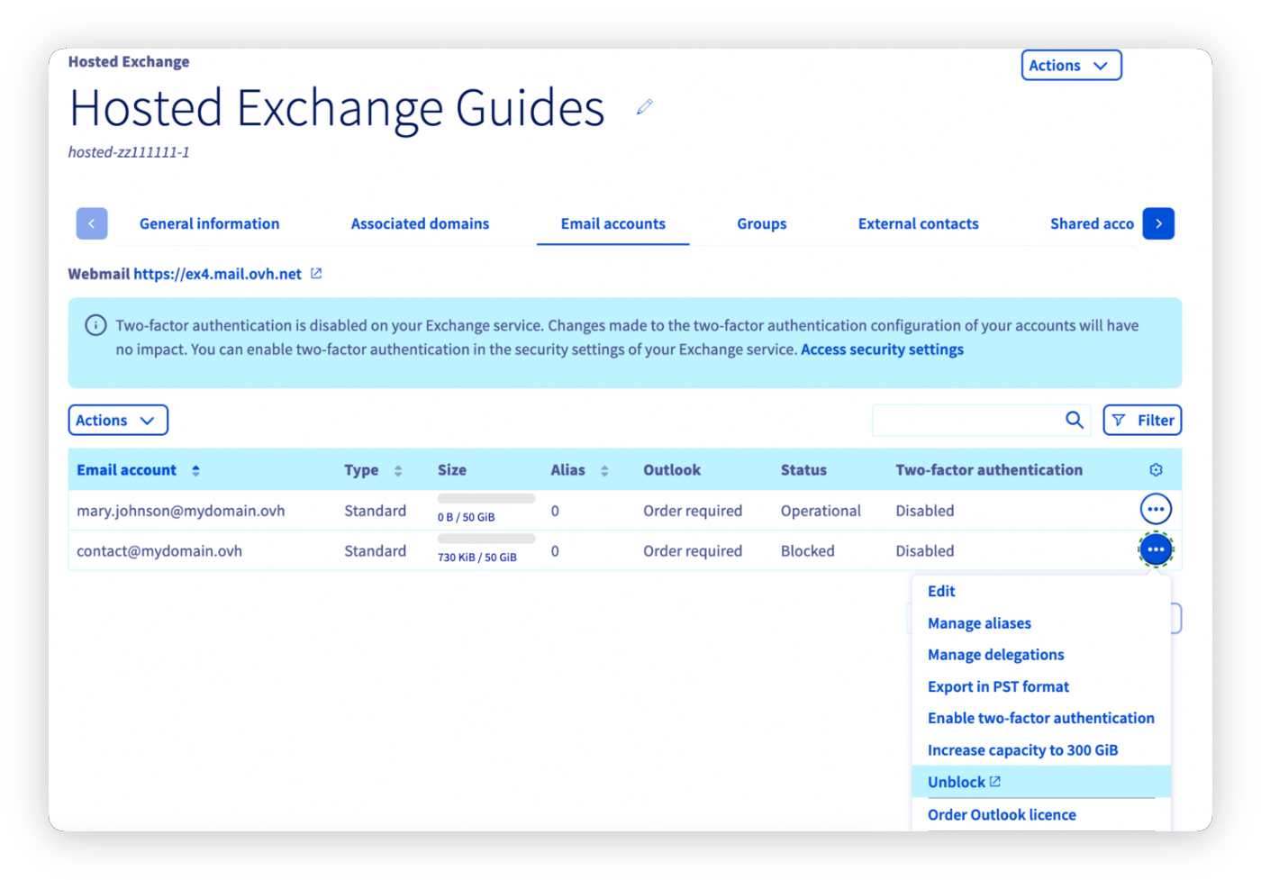

Accedi alla scheda Account email della tua piattaforma. Se la colonna "stato" dell'indirizzo e-mail interessato indica "bloccato", clicca sui ... a destra dell'account e poi su Sblocca. Lo sblocco dell'indirizzo e-mail non avviene automaticamente. Contatta il supporto tramite il ticket di assistenza rispondendo alle 3 domande poste.
Passa allo step 3 della guida.
Colonna stato bloccato nella scheda Account email Exchange

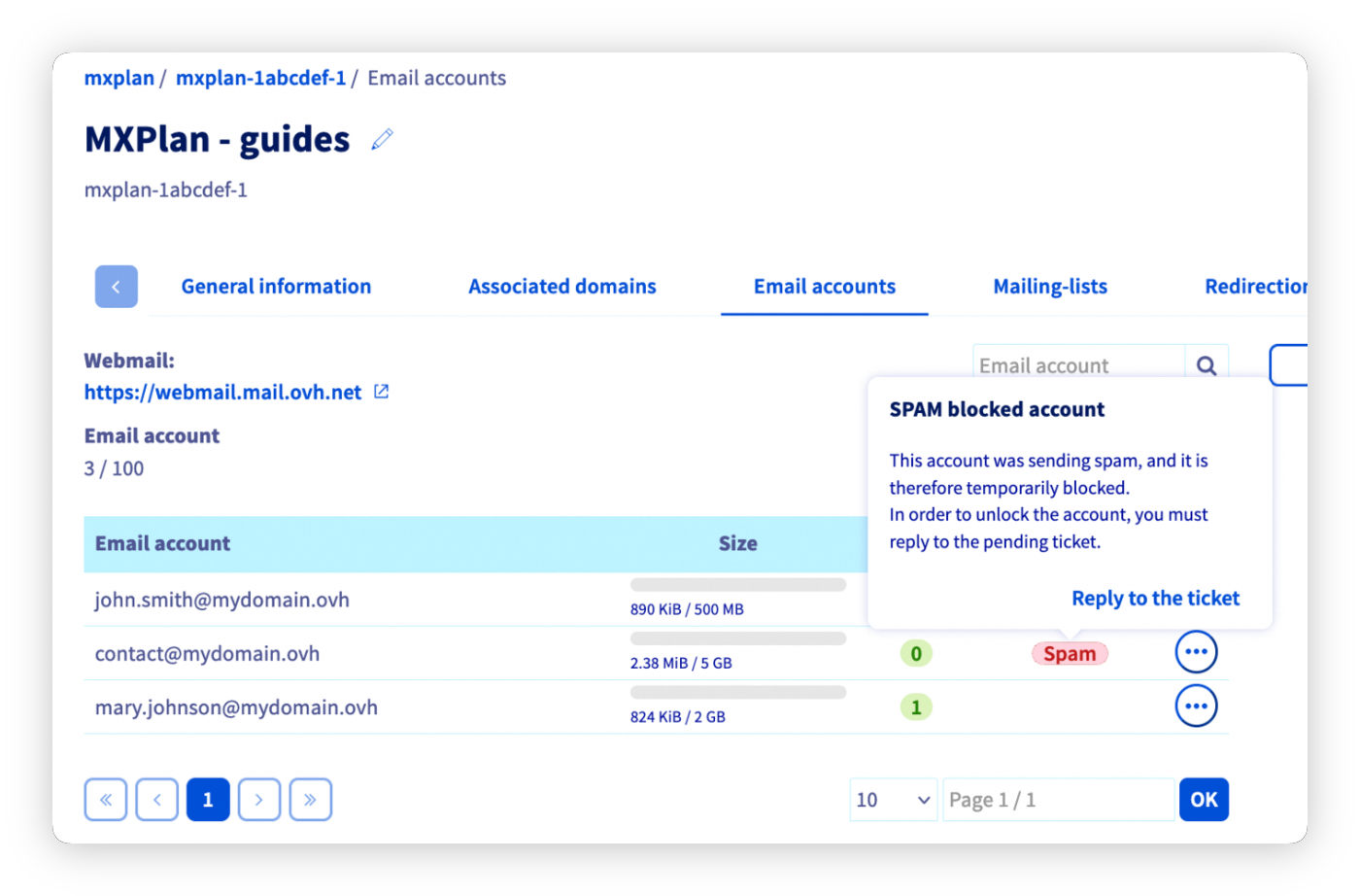

Accedi alla scheda Account email della tua piattaforma. Se la colonna "stato" a destra dell'indirizzo e-mail interessato indica "Spam", clicca su questa voce e poi su Rispondi al ticket. Lo sblocco dell'indirizzo e-mail non avviene automaticamente. Contatta il supporto tramite il ticket di assistenza rispondendo alle 3 domande poste.

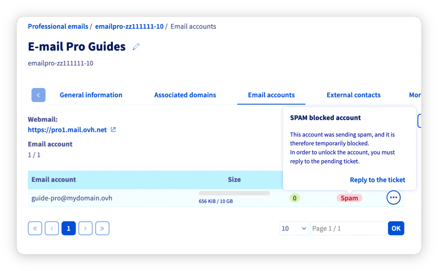

Colonna stato Spam nella scheda Account email Email Pro
Colonna stato Spam nella scheda Account email MX Plan

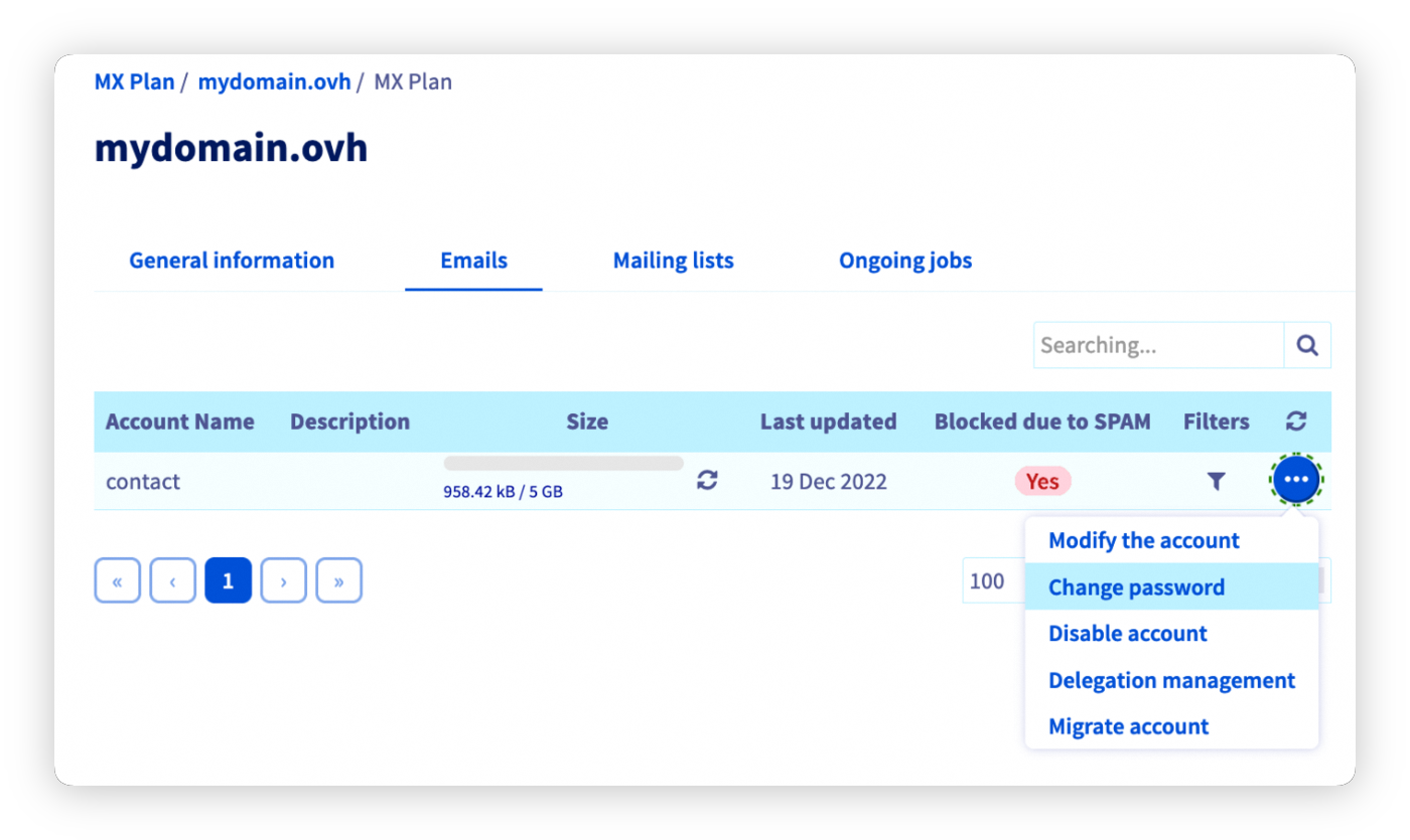

Se il blocco riguarda un indirizzo e-mail MX Plan con la webmail RoundCube, non è presente alcun ticket di assistenza. Assicurati di consultare lo step 1 di questa guida prima di seguire le istruzioni seguenti.
Accedi alla scheda Email della tua piattaforma. Se la colonna "Bloccato per SPAM" indica "Sì", clicca su questa voce e poi su Modifica la password. Il tuo indirizzo e-mail è ora sbloccato, non è necessario seguire lo step 3.
Colonna Bloccato per SPAM nella scheda Email MX Plan Roundcube
In rari casi, la colonna "Bloccato per SPAM" può indicare "No" nonostante il blocco dell'indirizzo e-mail. Se hai fatto il necessario per mettere in sicurezza l'indirizzo e-mail, la soluzione resta la stessa indicata sopra.

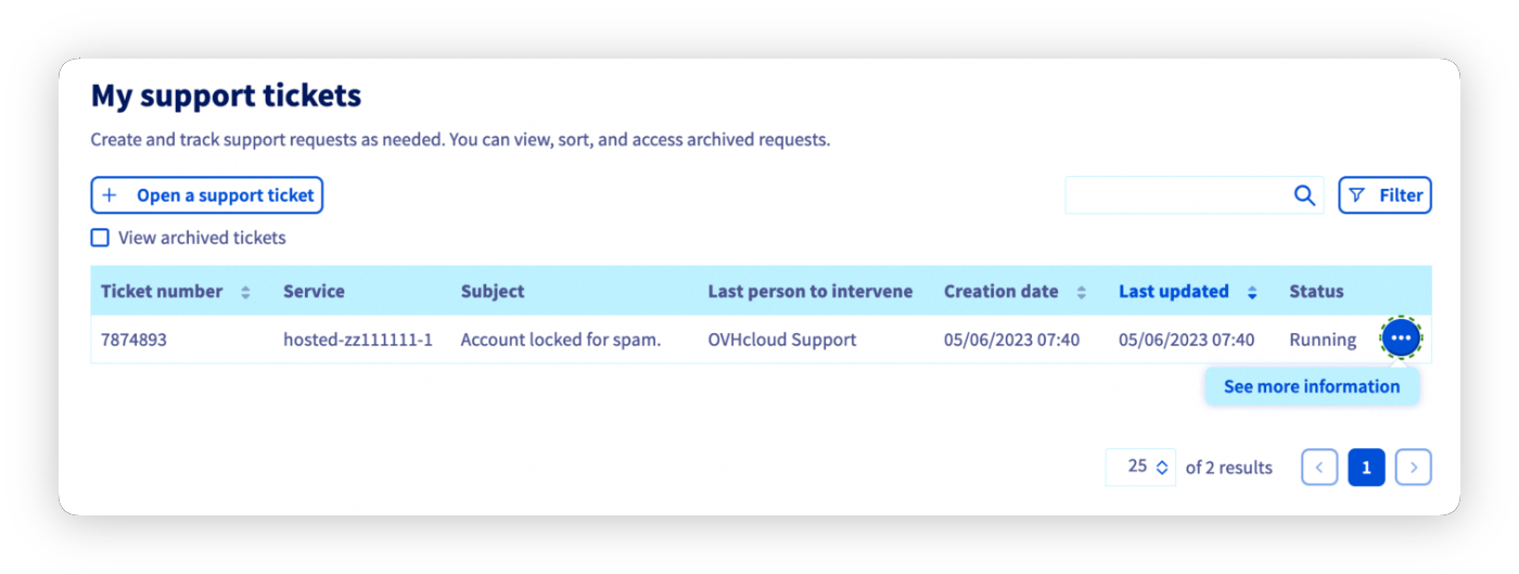

In seguito allo step 2, verrai reindirizzato verso la finestra "Le mie richieste di assistenza". Clicca sul pulsante ... a destra del ticket con oggetto "Account locked for spam.", poi clicca su Mostra dettagli.
Finestra Le mie richieste di assistenza con il ticket di blocco spam
