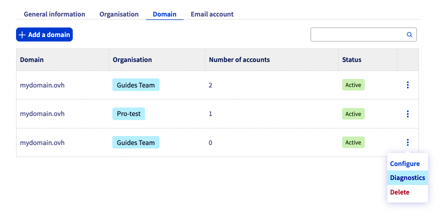

  1. Accedete al vostro Spazio Cliente OVHcloud.
  2. Recatevi nella sezione Web Cloud.
  3. Cliccate su Zimbra Mail.
  4. Infine, andate sull'onghetto Domini.
  5. A destra del dominio interessato, cliccate su , quindi su Diagnostica.
email
A destra della dicitura DKIM sull'onghetto corrispondente, dovreste osservare un avviso che indica che il DKIM non è conforme. Cliccate sull'onghetto DKIM per accedere allo stato della configurazione DKIM. Per correggere l'errore, dovrete aggiungere o modificare due voci DNS di tipo CNAME nella zona DNS del nome a dominio associato, in base alle informazioni visibili da questo onggetto.
email

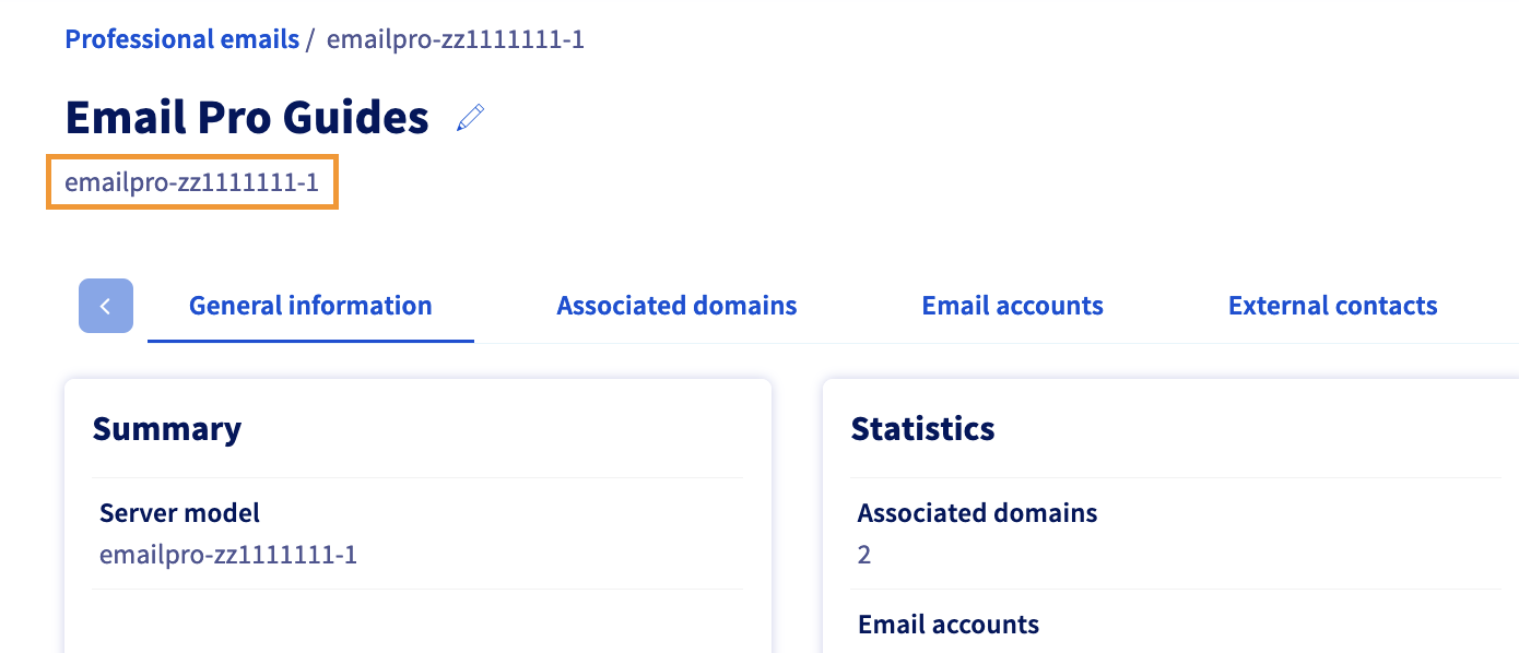

  3. Clicca su Email Pro.
  4. Seleziona la piattaforma interessata.
Di default, il nome della tua piattaforma corrisponde al suo riferimento o sarà visibile con il nome che le hai assegnato (vedi l'immagine qui sotto).
email

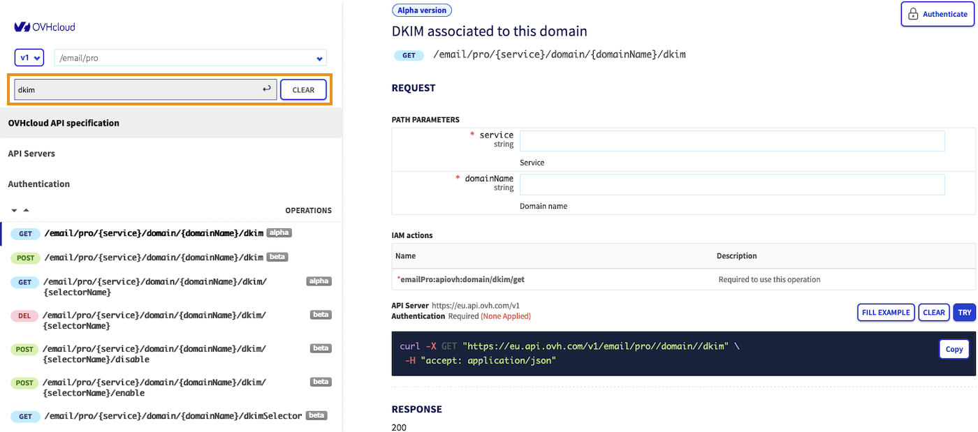

API - Configurazione completa del DKIM
Per configurare il DKIM, recatevi sulla pagina delle API OVHcloud e accedete:
  1. Cliccate su Authentication in alto a sinistra.
  2. Cliccate quindi su Login with OVHcloud SSO.
  3. Inserite i vostri identificativi OVHcloud.
  4. Cliccate sul pulsante Authorize per autorizzare le chiamate alle API da questo sito.
Riferitevi alla nostra guida "Primi passi con le API OVHcloud" se non avete mai utilizzato le API.
Recatevi nella sezione /email/domain/ (offerte MX Plan e Zimbra), /email/exchange (offerta Exchange) o /email/pro (offerta E-mail Pro) delle API e digitate "dkim" nel campo Filter per far apparire solo le funzioni API relative al DKIM.

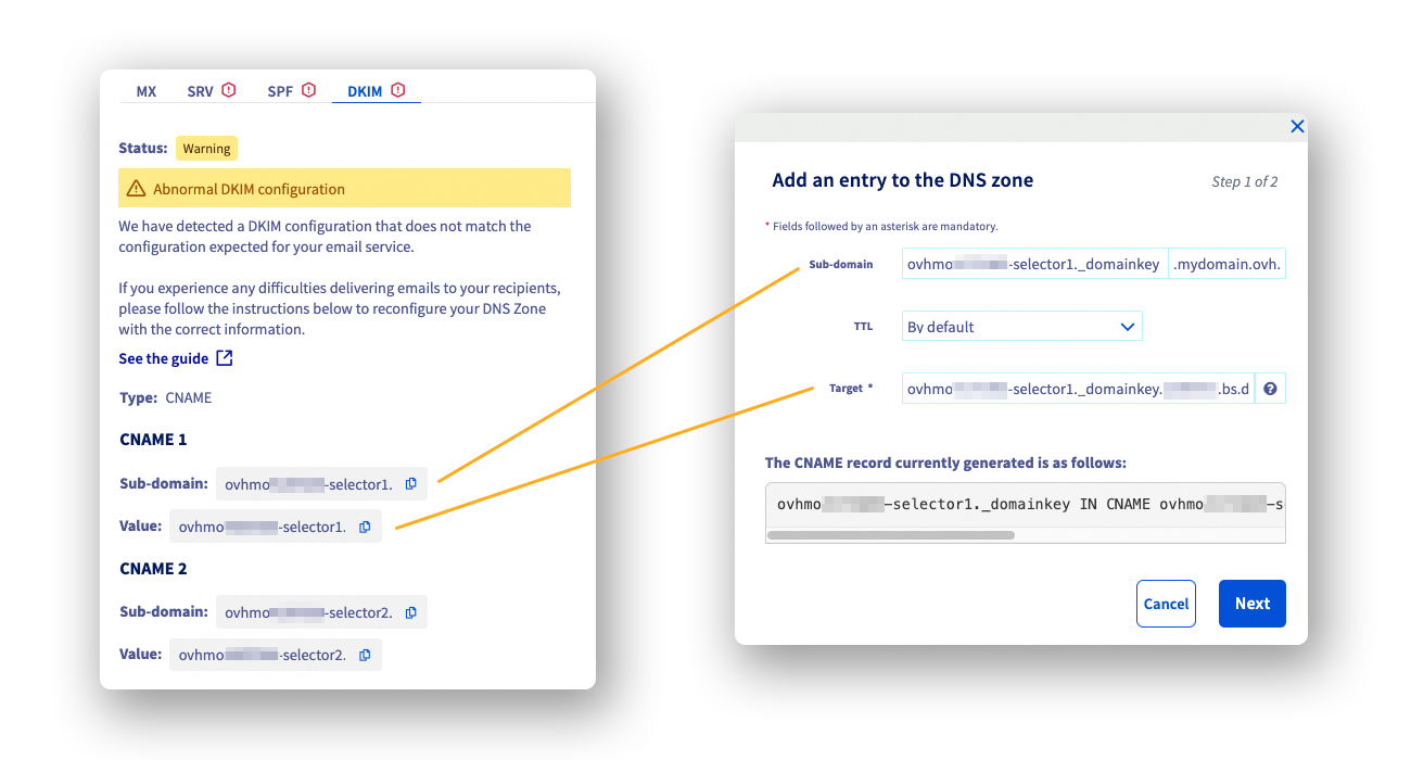

I valori "status": "toSet" e "status": "disabled" indicano che i record CNAME devono essere configurati. Recupera i 2 valori cname in un file di testo e passa allo step successivo.
Dallo Spazio Cliente OVHcloud in cui è ospitato il dominio del tuo servizio di posta, nella scheda Web Cloud, clicca su Domini nella colonna di sinistra e seleziona il dominio interessato.
Clicca sulla scheda Zona DNS e poi su Aggiungi un record nella finestra che appare. Seleziona CNAME e completa con i valori inseriti.
Se i valori dell'esempio vengono suddivisi nel passaggio "3. Recupera il record DNS":
  • ovhmo3456789-selector1._domainkey.mydomain.ovh corrisponde al sottodominio del record CNAME. Si conserva solo ovhmo3456789-selector1._domainkey perché il .mydomain.ovh è già precompilato.
  • ovhmo3456789-selector1._domainkey.123403.aj.dkim.mail.ovh.net. corrisponde alla destinazione del record. È necessario mantenere il punto alla fine per punteggiare il valore.
email
Una volta inseriti i valori, clicca su Seguente e poi su Conferma.
Ripetere l'operazione per il secondo selettore.
Se la zona DNS viene configurata in un'interfaccia esterna a OVHcloud, il record CNAME deve avere il seguente formato:
ovhmo3456789-selector1._domainkey IN CNAME ovhmo3456789-selector1._domainkey.123403.aj.dkim.mail.ovh.net.

Prima di creare uno degli elettori per il tuo dominio, è necessario recuperare il nome assegnato automaticamente dalla piattaforma Email Pro.
Per farlo, utilizza questa chiamata API:
  • servizio: inserisci il nome della tua piattaforma Email Pro nella forma "emailpro-zz111111-1".
  • domainName: inserisci il dominio associato alla tua piattaforma Email Pro sulla quale vuoi attivare DKIM.

Da l'area clienti OVHcloud dove il nome del dominio del tuo Piattaforma Email Pro, nella scheda Web Cloud, fai clic su Nomi di dominio nella colonna di sinistra e seleziona il nome di dominio pertinente.
Clicca sulla scheda Zona DNS e poi su Aggiungi un record nella finestra che appare. Scegli CNAME e completa in base ai valori rilevati.
Se prendiamo i valori dell'esempio nello step "3. Recupera il record DNS":
  • customerRecord: "ovhemp123456-selector1._domainkey.mydomain.ovh" corrisponde al sottodominio del record CNAME. Si tiene ovhemp123456-selector1._domainkey perché il .mydomain.ovhè già precompilato.
  • targetRecord: "ovhemp123456-selector1._domainkey.1500.ab.dkim.mail.ovh.net" corrisponde al bersaglio della registrazione. Aggiungiamo un punto alla fine per mettere a segno il valore. Questo da ovhemp123456-selector1._domainkey.1500.ab.dkim.mail.ovh.net.

Per eliminare il selettore DKIM e il suo paio di chiavi, utilizza questa chiamata API:
  • domainName: inserisci il dominio associato alla tua piattaforma Exchange.
  • exchangeService: inserisci il nome della tua piattaforma Exchange in formato "hosted-zz11111-1" o "private-zz11111-1".
  • organizationName: inserisci il nome della tua piattaforma Exchange in formato "hosted-zz111111-1" o ">>private-zz11111-1".
  • selectorName: inserisci il nome del selettore che vuoi eliminare.

  • domainName: inserisci il dominio associato alla tua piattaforma Email Pro.
  • selectorName: inserisci il nome del selettore che vuoi disattivare.

Per passare al secondo selettore, utilizza la chiamata API seguente:
  • domainName: inserisci il dominio associato alla piattaforma Exchange.
  • exchangeService: inserisci il nome della piattaforma Exchange che si presenta sotto forma di "hosted-zz111111-1" o "private-zz111111-1".
  • organizationName: inserisci il nome del tuo servizio Exchange nel formato "hosted-zz111111-1" o "private-zz111111-1".
  • selectorName: immettere il nome del selettore su cui si desidera eseguire il failover.
  • domainName: inserisci il dominio associato alla piattaforma Email Pro su cui deve essere presente il DKIM.
  • service: inserisci il nome della piattaforma Email Pro che si presenta sotto forma di "emailpro-zz111111-1".
  5. Infine, clicca sulla scheda Domini associati.
Nella sezione Domini associati, verifica il colore dell’icona DKIM a destra del nome di dominio interessato (vedi l’immagine qui sotto).

"CNAME record is wrong"
Il valore del record CNAME necessario per la configurazione del DKIM non è stato immesso correttamente. È necessario configurare correttamente la zona DNS del dominio associato. Per configurare la zona DNS, recupera i valori del record CNAME che appare:
email
Se prendiamo l'esempio dell'acquisizione di cui sopra, il dominio è "mydomain.ovh" ed è richiesto di configurare il selettore "2". È necessario aggiungere un record CNAME con sottodominio ovhex1234567-selector2.domainkey.mydomain.ovh e destinazione ovhex1234567-selector2.domainkey.7890.dkim.mail.ovh.net.
Una volta configurata la zona DNS, attendi il tempo di propagazione della stessa (massimo 24 ore)
"One CNAME record is missing"
Il record CNAME necessario per la configurazione del DKIM è mancante. È necessario configurare la zona DNS del dominio associato. Per configurare la zona DNS, recupera i valori del record CNAME che appare:
email
Se prendiamo l'esempio dell'acquisizione di cui sopra, il dominio è "mydomain.ovh" ed è richiesto di configurare il selettore "2". A questo punto è necessario aggiungere un record CNAME con sottodominio ovhex1234567-selector2.domainkey.mydomain.ovh e destinazione ovhex1234567-selector2.domainkey.890123.dkim.mail.ovh.net.
Dall'interfaccia API OVHcloud, come capire lo stato del DKIM che non funziona?
Se utilizzi le API OVHcloud per configurare il tuo DKIM e questo non funziona, consulta la sezione "API - I diversi stati del DKIM" di questa guida per identificare lo stato dei tuoi selettori.
Di seguito sono riportati gli stati che possono bloccare il funzionamento della tua DKIM e la soluzione adatta a ogni situazione.
  • WaitingRecord: i record DNS sono in attesa di configurazione o in corso di convalida nella zona DNS del nome di dominio. Verifica automaticamente e regolarmente se il record DNS è presente e inserito correttamente. In base all’offerta, segui lo step 5 nella sezione "API - Configurazione completa del DKIM" per configurare correttamente la zona DNS del dominio in questione.
  • ready: i record DNS sono presenti nella zona. A questo punto DKIM può essere attivato. Sarà sufficiente attivare il selettore cliccando sulla sezione "API - Attivare o cambiare un selettore DKIM".
  • deleting: eliminazione DKIM in corso. Dopo l’eliminazione, segui la sezione "API - Configurazione completa del DKIM".
  • disabling: disattivazione del DKIM in corso. Dopo questa operazione, è possibile attivare il selettore dalla sezione "API - Attivare o cambiare un selettore DKIM".
  • todo: l’operazione è stata inizializzata, deve essere avviata. Oltre le 24 ore, se il selettore è ancora in questo stato, ti invitiamo ad aprire un ticket presso il supporto precisando il numero del selettore in questione.
  • disabled: il DKIM è disattivato, non è stato ancora configurato o è stato disattivato tramite API.
  • modifying: La configurazione del DKIM è in corso, è necessario attendere il completamento del processo.
  • toConfigure: la configurazione del DKIM è in attesa delle impostazioni DNS del nome di dominio. È necessario inserire manualmente i record DNS nella zona del nome di dominio. Per farlo, clicca sul passaggio "Configurazione completa del DKIM" di questa guida.
  • error: il processo di installazione ha riscontrato un errore. Ti invitiamo ad aprire un ticket presso il supporto precisando il dominio in questione.
