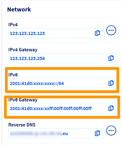

Il primo step consiste nel recuperare il gateway IPv6 assegnato al tuo server.
Il gateway IPv6 assegnato al tuo server è visualizzato nella sezione Rete della scheda Informazioni generali. Una volta copiata, proseguire con l'applicazione di configurazione IPv6.
configureipv6
Un altro modo per recuperare le informazioni di rete del tuo server è utilizzare l’API OVHcloud.
Eseguite la chiamata API che segue, indicando il nome interno del server (esempio: ns3956771.ip-169-254-10.eu):
Ti ricordiamo che gli "0" di testa possono essere eliminati in un gateway IPv6.

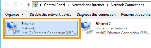

Innanzitutto, clicca sull’icona della rete nell’area notifiche per andare al Centro connessioni di rete e condivisione.
Clicca su Modifica impostazioni scheda di rete.

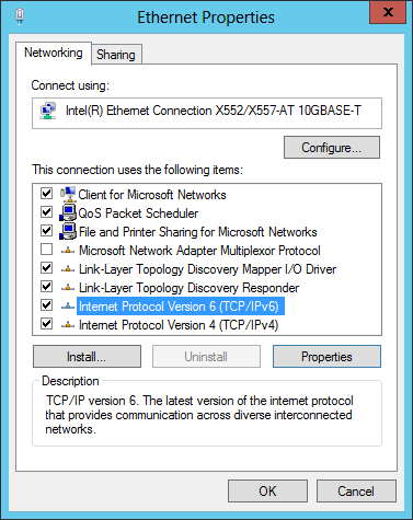

Clicca con il tasto destro sulla tua scheda di rete, quindi su Proprietà.
Proprietà scheda di rete
Seleziona Internet Protocol Versione 6, quindi clicca su Proprietà.
Proprietà

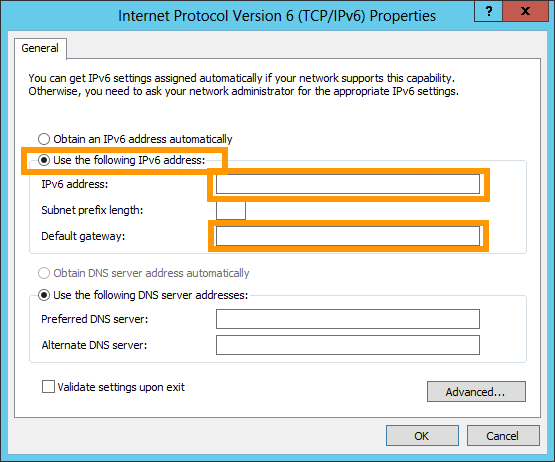

Step 3: Modifica la configurazione di rete
Inserisci la configurazione IPv6 (IPv6 address e Default gateway), spunta la casella Conferma le impostazioni all’uscita e clicca sul pulsante OK per confermare le modifiche.
Proprietà
