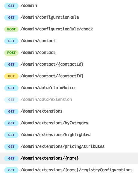

Esplora i prodotti disponibili sulle API
Nel menu a sinistra è disponibile la lista dei prodotti OVHcloud che possono essere gestiti tramite API.
API
Per visualizzare, ad esempio, le API associate ai domini, clicca su /domain nella lista.
Dopo aver cliccato sul prodotto, visualizzi la lista delle API del prodotto.
API

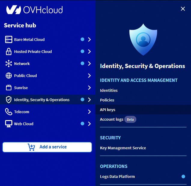

Elenca e revoca le chiavi
Per visualizzare e rimuovere le chiavi è possibile utilizzare il portale API o lo Spazio Cliente OVHcloud:
  • Elenca gli ID delle chiavi con questa chiamata:
  • Ottieni i dettagli di una chiave con la chiamata seguente:
  • Rimuovi una chiave con la chiamata seguente:
Accedi alla pagina Chiavi API.
API keys manager
