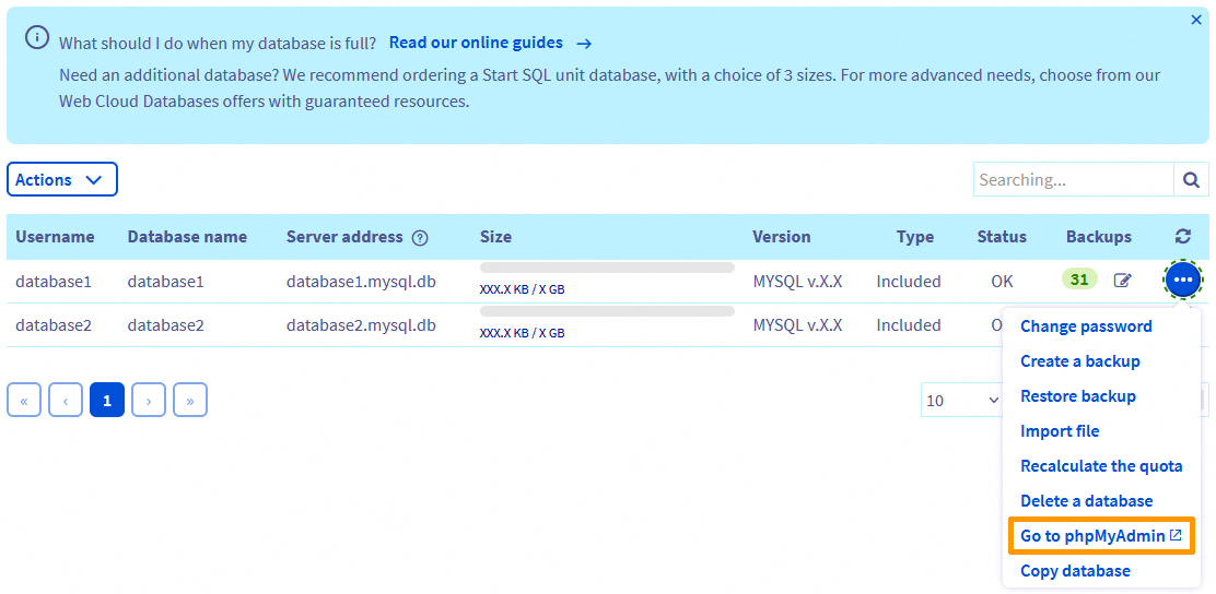

Prenez note du Nom d'utilisateur et de l'Adresse du serveur de votre base de données saturée. Ces informations sont visibles dans le tableau listant vos bases de données.
A droite de la base de données concernée, cliquez sur le bouton ..., puis sur Accéder à phpMyAdmin.

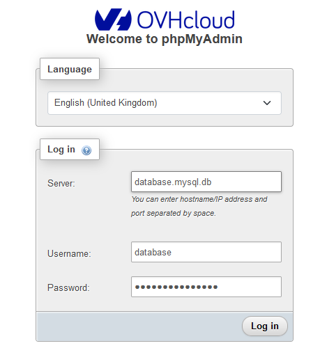

phpMyAdmin Login interface
Renseignez les informations d'accès à votre base de données puis cliquez sur Connexion.

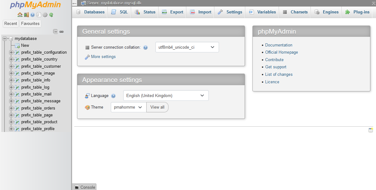

Une fois connecté, la page suivante s'affiche :
phpMyAdmin Login

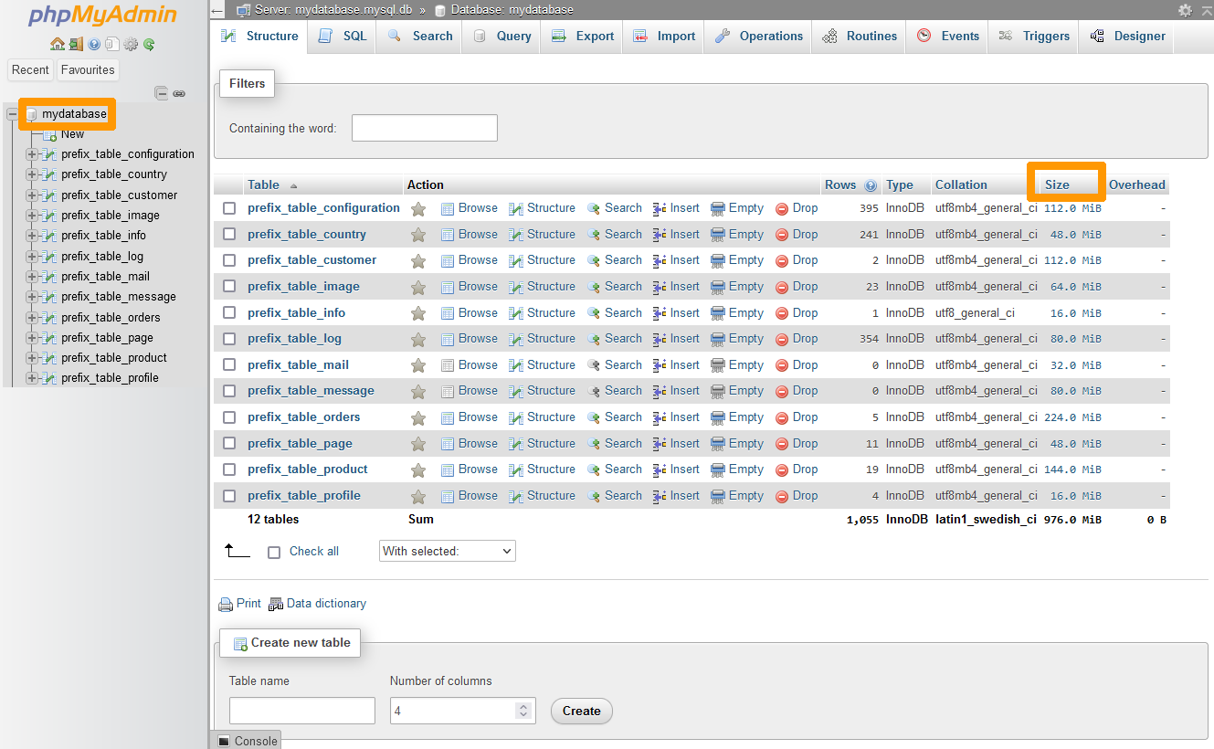

Cliquez sur le « Nom de votre base de données » dans la colonne de gauche puis sur Taille en haut à droite du tableau qui s'affiche :
phpMyAdmin Tables
Les tables les plus volumineuses apparaissent en haut du tableau. Identifiez celles-ci puis passez à l'étape 2.

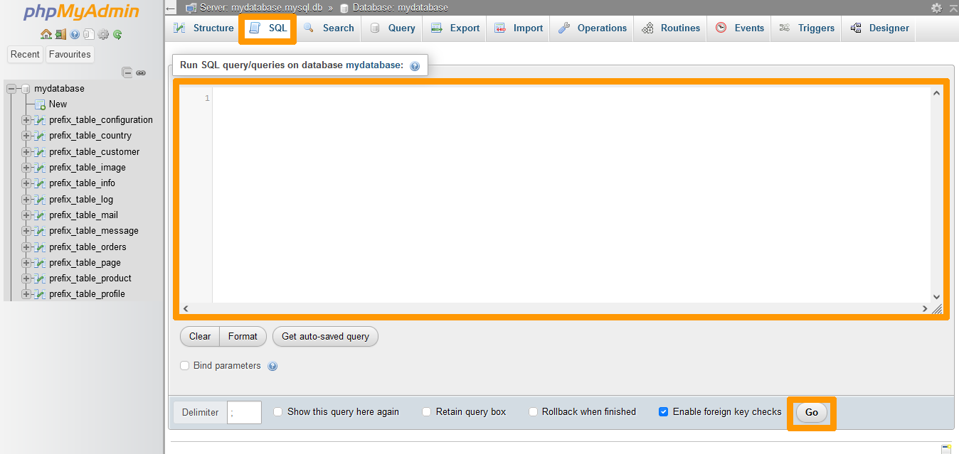

Vous pouvez directement effectuer ces requêtes depuis l'interface phpMyAdmin, via l'onglet SQL :
phpMyAdmin SQL request
  • La commande DELETE :
Elle permet de supprimer une ou plusieurs lignes d'une table donnée. Cette commande est utile si une partie du contenu de la table est nécessaire au bon fonctionnement de votre site web.
Exemple :
DELETE FROM `table_1` WHERE `id` = 1
Dans cet exemple, la commande supprime la ou les ligne(s) de la table_1 dont la valeur de la colonne id est égale à 1.
  • La commande TRUNCATE :
Elle permet de supprimer toutes les lignes d'une table donnée.
Exemple :
TRUNCATE TABLE `table_1`
Dans cet exemple, la commande supprime l'ensemble des lignes de la table_1 sans exception.
  • La commande DROP :
Elle permet de supprimer complètement une table et l'ensemble des lignes qu'elle contient. Cette commande n'est pas à utiliser si la table doit continuer d'exister.
Exemple :
DROP TABLE `table_1`
Dans cet exemple, la commande supprime la table table_1 et l'ensemble des lignes qu'elle contient.

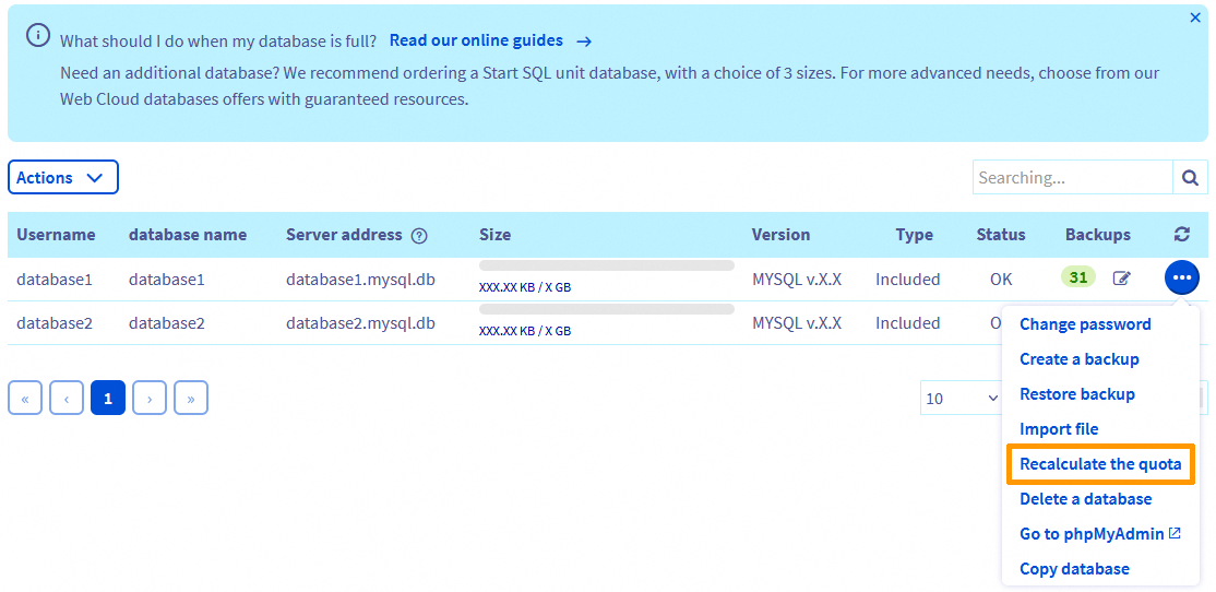

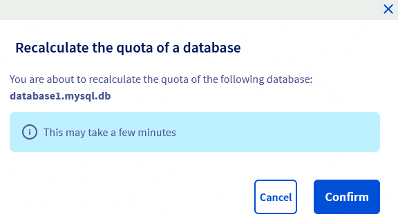

Sur la nouvelle page, un tableau contenant vos bases de données créées apparaît. A droite de la base de données concernée, cliquez sur le bouton ..., puis sur Recalculer le quota.
Recalculate quota shared SQL
Dans la fenêtre qui s'affiche, cliquez directement sur le bouton Valider.
Recalculate quota of a database
Une fois lancée, l'opération peut prendre plusieurs minutes. Lorsqu'elle se termine, le statut « READ ONLY » de votre base de données disparaît. Votre base de données est alors de nouveau pleinement opérationnelle.

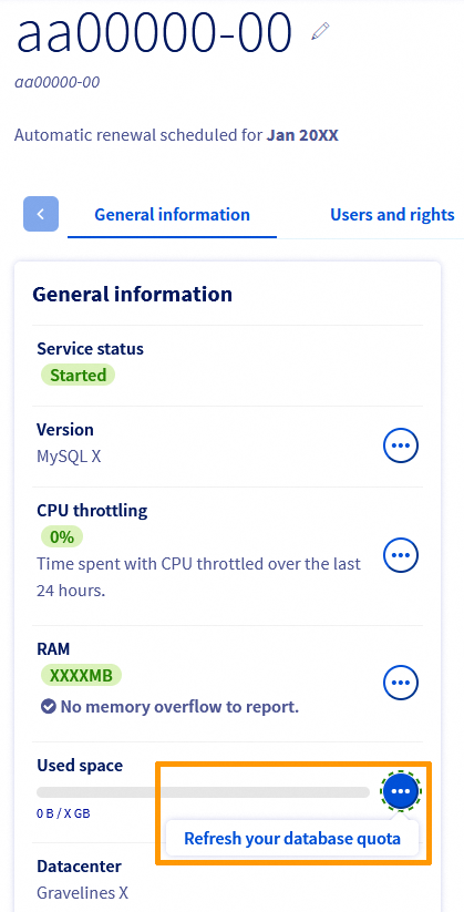

Dans le cadre Informations générales vous trouverez la mention Espace utilisé. Cliquez sur le bouton ... à droite puis sur Rafraîchir le quota de votre base de données.
Refresh your database quota
