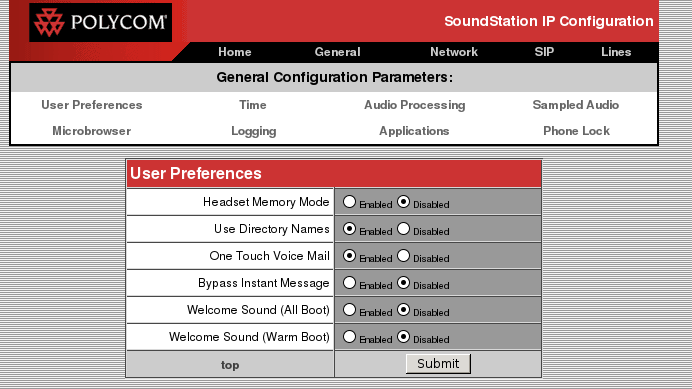

  • Vous devriez arriver sur cette page :
Page d'accueil de l'interface web Polycom

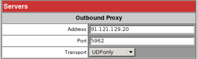

  • Cliquez sur l'onglet "SIP".
  • Dans la catégorie "Servers", entrez dans le champ "Address" de la sous catégorie "Outbound Proxy" : 91.121.129.20
  • Dans le champ "Port" de cette catégorie, entrez 5962
  • Dans le champ "Transport", choisissez "UDP Only"'
Configuration du Outbound Proxy SIP

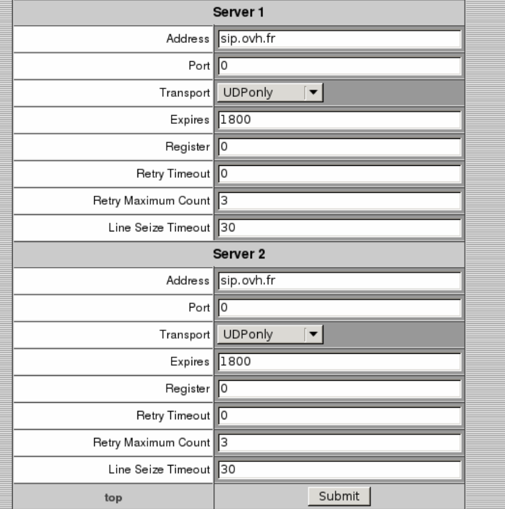

  • Dans la catégorie "Server 1" et "Server 2" :
    • Dans le champ "Address", entrez le domaine de votre ligne : sip.ovh.xx (où xx est le code du pays : Belgique = be, France = fr, Suisse = ch, Espagne = es, Allemagne = .de et Angleterre = co.uk).
    • Dans le champ "Transport" mettez "UDP Only".
    • Dans le champ "Expires" entrez 1800.
  • Pour sauvegarder la configuration, appuyez sur le bouton "Submit".
Configuration des serveurs SIP Server 1 et Server 2

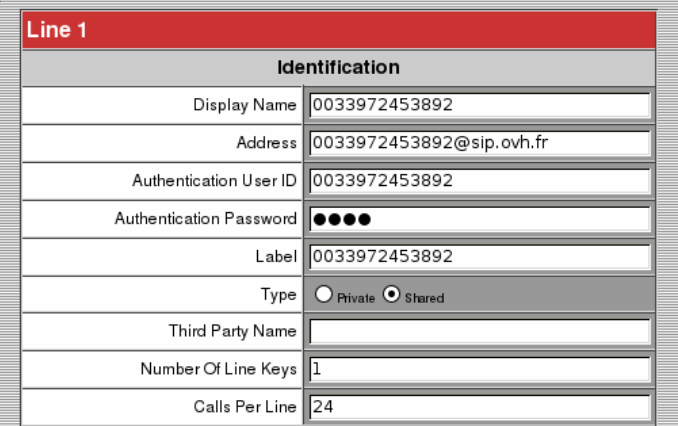

  • Cliquez sur "Lines" dans le menu principal.
    • Dans le champ "Display Name", entrez le numéro de votre ligne au format international.
    • Dans le champ "Address", entrez le_numero_de_votre_ligne@sip.ovh.xx. Par exemple : 0033972101010@sip.ovh.fr
    • Dans le champ "Authentification User ID", entrez le numéro de votre ligne au format international.
    • Dans le champ "Authentication Password", entrez le mot de passe de votre ligne.
    • Dans le champ "Label", entrez le numéro de votre ligne au format international.
  • Vérifiez également que les valeurs dans "Server 1" et "Server 2" sont identiques à celles indiquées.
La pieuvre va redémarrer.
Configuration des paramètres de la ligne SIP
