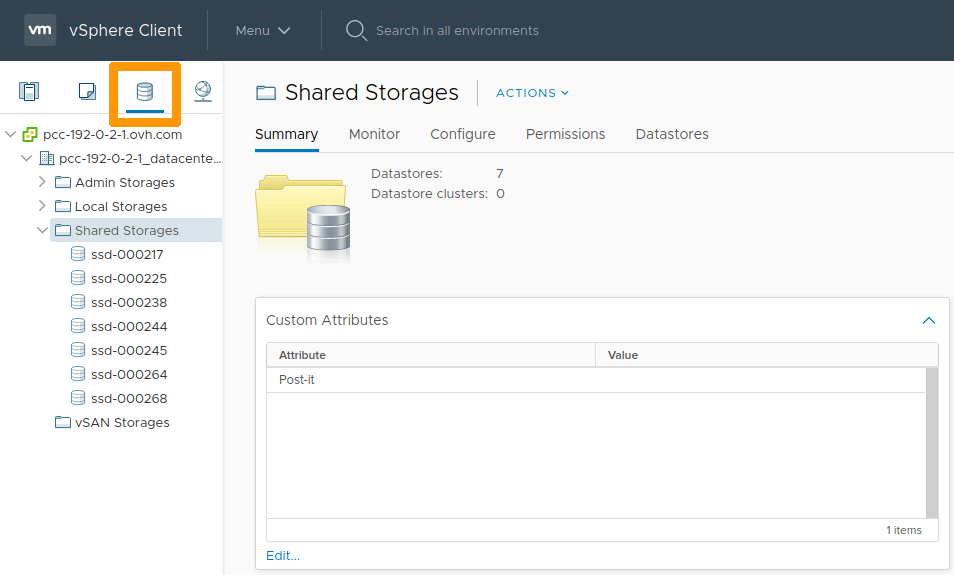

Dans votre interface vSphere, placez-vous dans la vue Stockage.
vue stockage

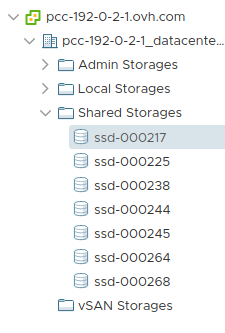

Sélectionnez un datastore dans la liste.
sélectionner datastore

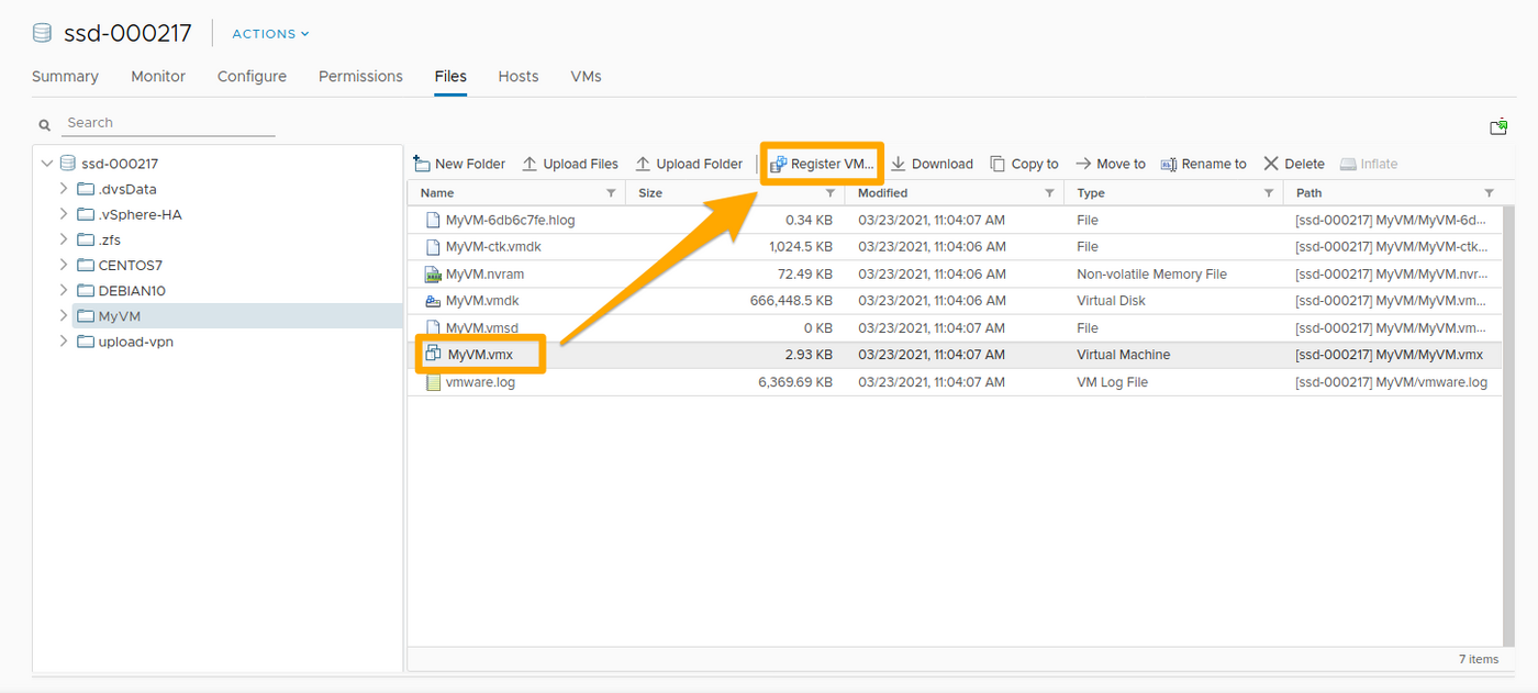

Dans les dossiers de ce datastore, sélectionnez le fichier .vmx et cliquez sur Enregistrer la VM.
enregistrer VM

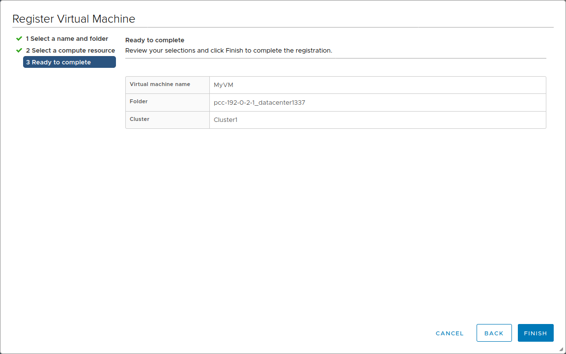

Complétez les informations requises puis cliquez sur Terminer.
enregistrer VM

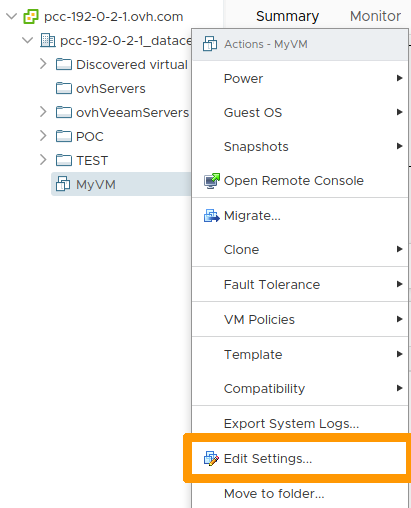

Vérifiez les paramètres de vos VM (nom, portgroup, etc...) en faisant un clic droit sur chacune d'elles puis en sélectionnant Edit Settings.
modifier paramètres

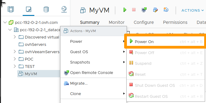

Vous pourrez rallumer une VM en faisant un clic droit sur celle-ci puis en cliquant sur Power On
enregistrer VM
