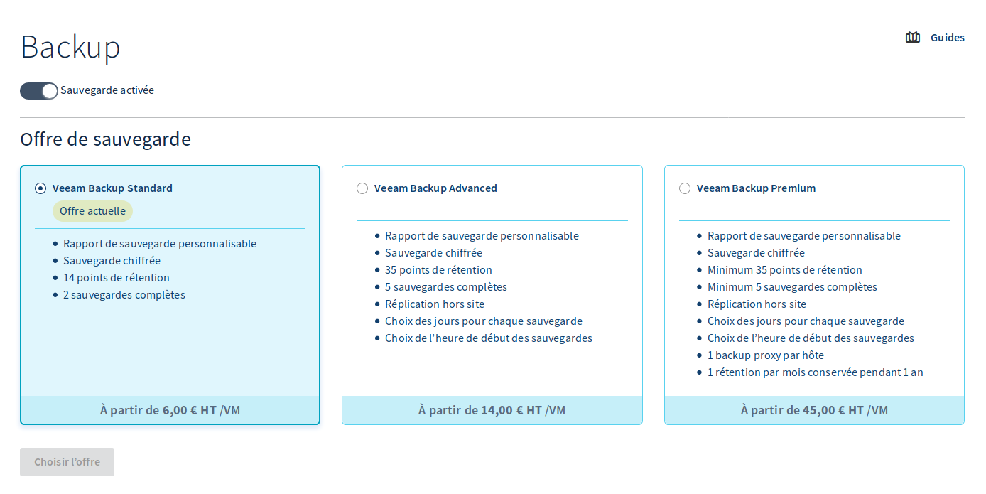

La première étape consiste à activer le service depuis l'espace client OVHcloud. Pour cela, rendez-vous dans la partie VMware de l'onglet Hosted Private Cloud. Cliquez sur l'infrastructure VMware vSphere concernée, puis sur le datacenter souhaité. Choisissez l'onglet Backup.
Activer le backup
Choisissez le niveau de l'offre de sauvegarde puis continuez en cliquant sur Choisir l'offre.
Validez les contrats en cliquant sur Activer le backup.

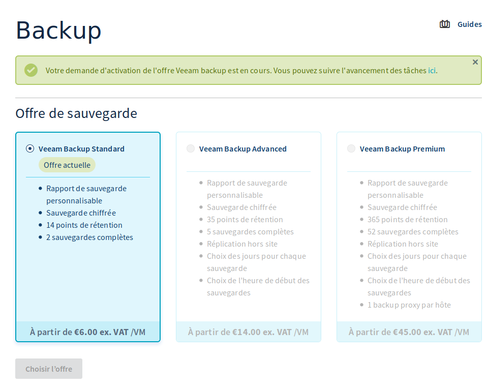

Une notification vous confirme la demande d'activation :
Activer le backup
Une fois l'option installée, un e-mail de confirmation vous est envoyé et l'activation de la sauvegarde vous sera indiqué dans l'espace client, avec le rappel du niveau de l'offre choisi.
