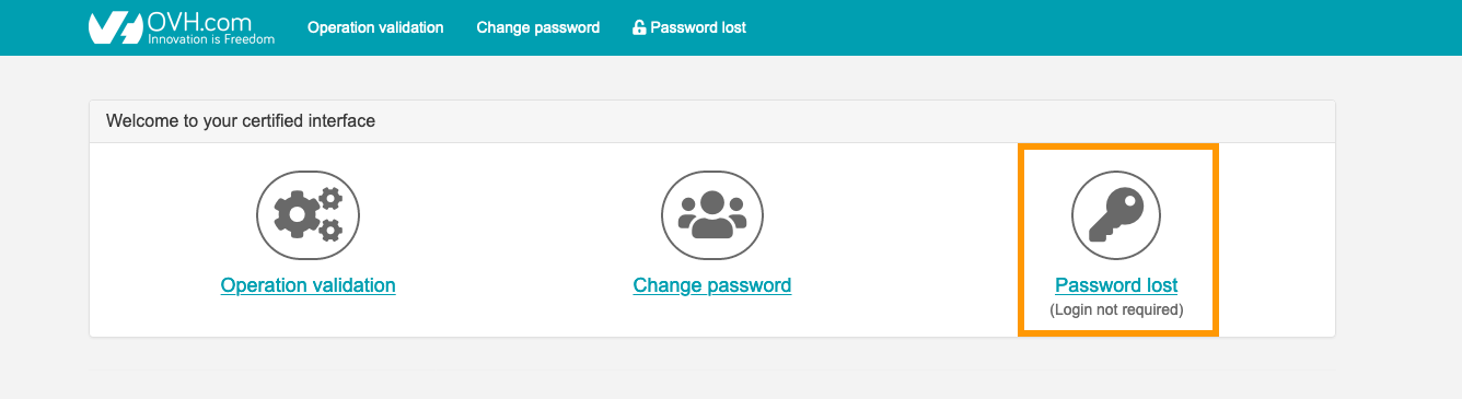

Accédez à l’interface sécurisée du service, exemple : https://pcc-192-0-2-1.ovh.com/secure/ (attention à ne pas oublier le “/” final de l’adresse).
Cliquez sur le bouton Password lost.
Mot de passe perdu

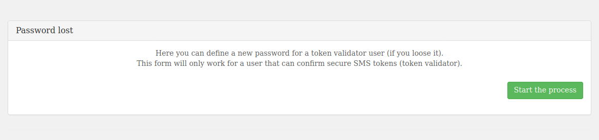

Un message indique que vous devez être en mesure de recevoir des messages SMS pour continuer. Cliquez sur le bouton start the process.
Lancement du processus

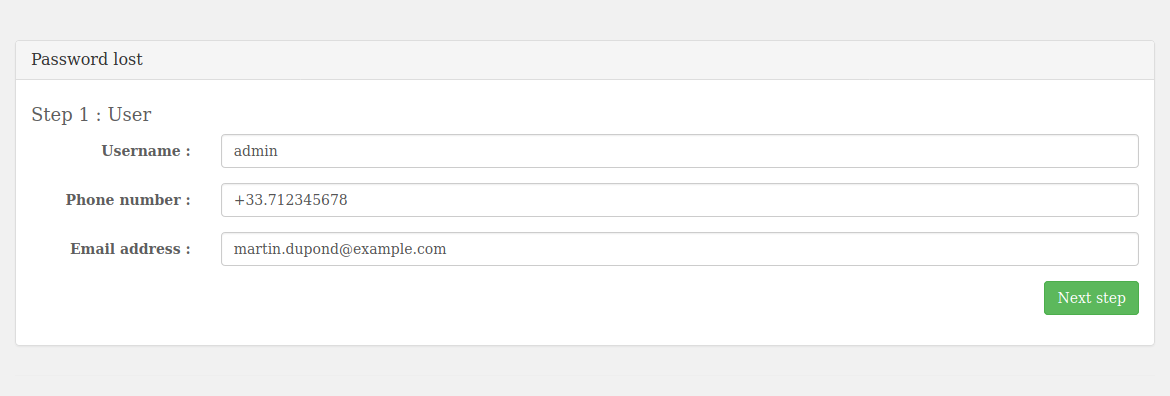

Renseignez les informations demandées pour le compte admin (elles doivent être identiques aux informations précédemment ajoutées dans le manager) et cliquez sur Next step.
Informations utilisateur

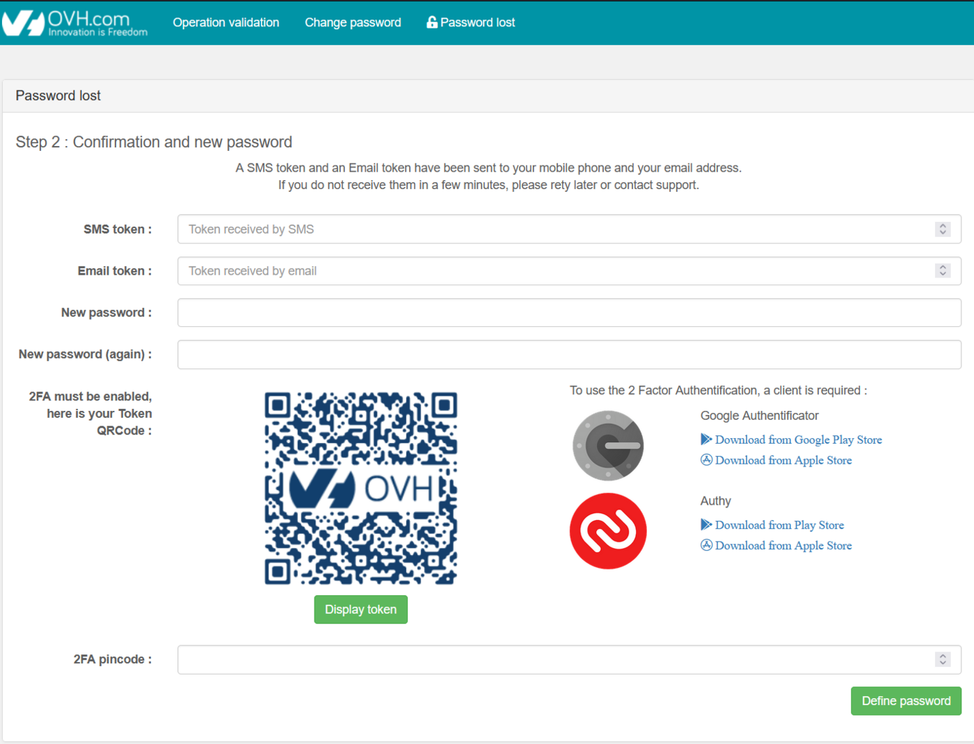

Au sein de l’interface, vous devez alors :
  • entrer le code reçu par SMS ;
  • entrer le code reçu par courriel ;
  • renseigner un nouveau mot de passe ;
  • confirmer celui-ci ;
  • scanner le QRcode avec l’application d’authentification de votre choix ;
  • entrer le code obtenu.
Cliquez enfin sur le bouton Define password.
