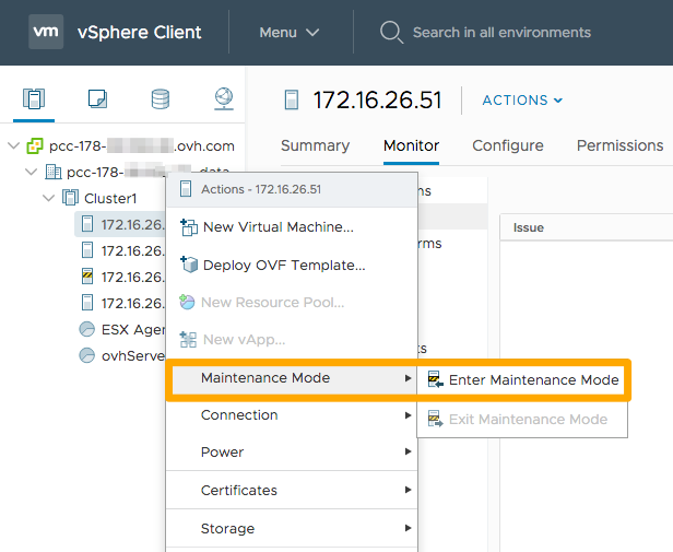

Activer le mode maintenance
Une fois connecté dans vSphere, rendez-vous dans l'inventaire de vos serveurs hôtes et clusters. Sélectionnez le serveur hôte concerné avec un simple clic droit, puis choisissez Mode de maintenance et Passer en mode maintenance. Si des machines virtuelles (VM) sont en fonctionnement sur ce serveur hôte, elles seront automatiquement enregistrées sur un autre serveur hôte présent dans votre cluster (modes HA et DRS activés).
Activation du mode maintenance

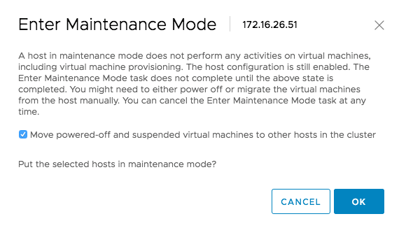

Vous avez accès à une fenêtre vous permettant de confirmer le passage en maintenance.
Confirmation du mode maintenance

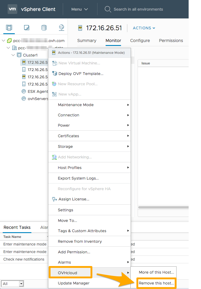

Supprimer le serveur hôte
Le serveur hôte est maintenant en mode maintenance. Faites un clic droit sur celui-ci, puis choisissez OVHcloud et enfin Retirer ce Host...
Retirer l'hôte

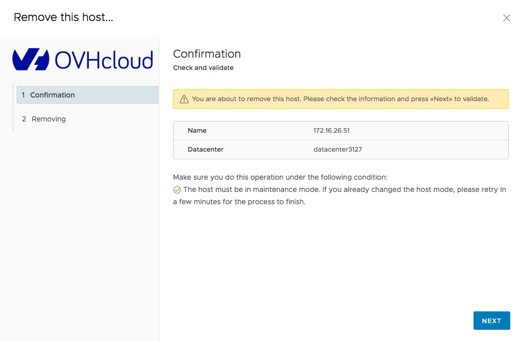

Dans la fenêtre qui apparaît, il ne reste qu'à confirmer la suppression avec Next.
Confirmation de la suppression

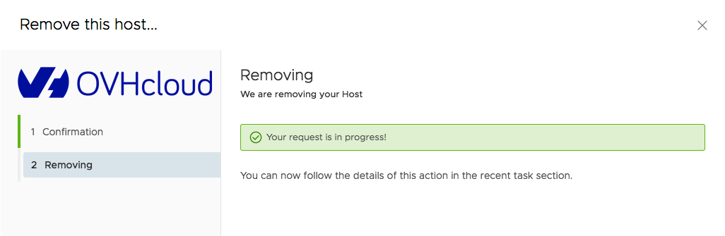

La demande de suppression a dès lors été prise en compte.
Validation de la suppression

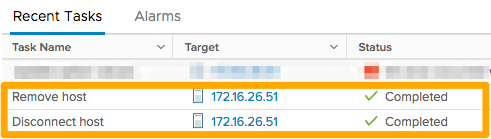

Vous pouvez suivre la progression de la suppression du serveur hôte dans la zone Tâches récentes.
Suivi de la tâche de suppression
En quelques minutes, le serveur hôte est supprimé et n’est plus visible.
