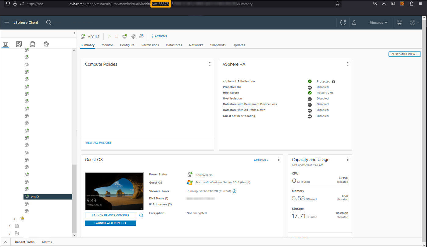

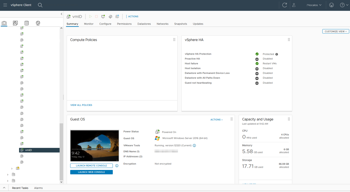

Connectez-vous d’abord à votre vSphere et sélectionnez la VM dans la liste des VM de l’onglet de gauche :
select VM
Vous pouvez alors récupérer le vmid depuis l'URL :

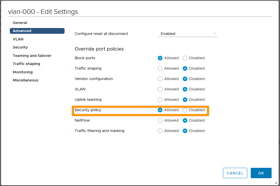

Tout d'abord il faut vérifier que le DVS autorise bien d'avoir une configuration différente sur le port (par défaut, c'est celle du DVS qui est appliquée).
Pour ce faire, faites un clic droit sur le portgroup, cliquez sur Modifier les paramètres puis sur Avancé et vérifiez que Autorisé est coché dans la ligne Stratégie de sécurité.
security policy

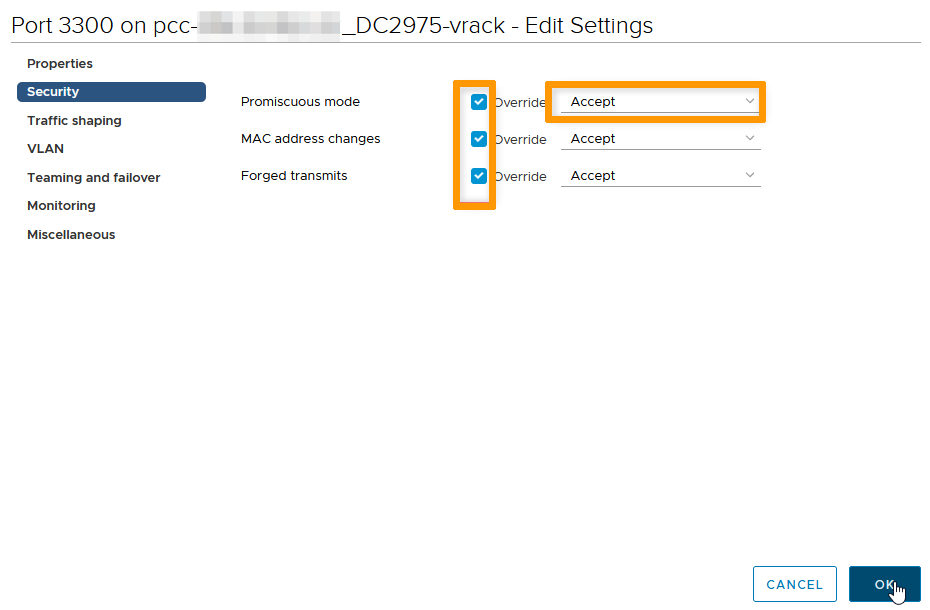

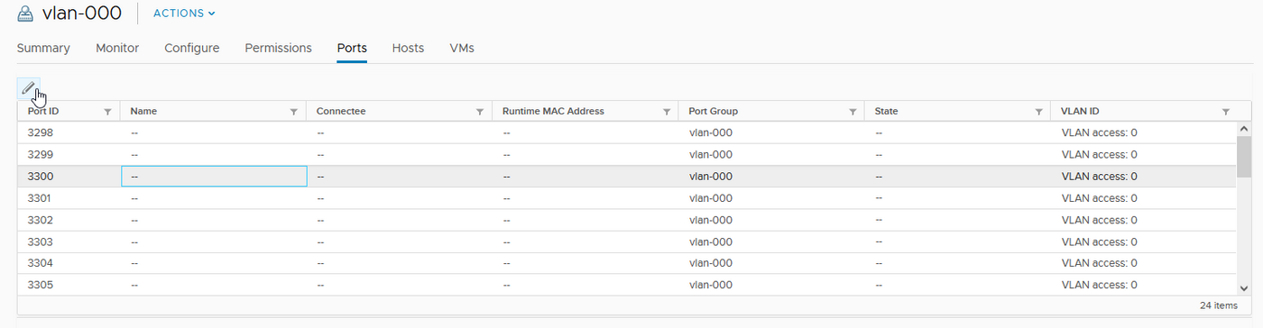

Vous pouvez ensuite sélectionner le port où la VM est connectée et cliquer sur le crayon en haut à gauche.
port
Vous pourrez alors, dans la section Sécurité, cocher Remplacer et modifier la stratégie de sécurité sur Accepter pour les trois options, si ce n'est pas déjà le cas.

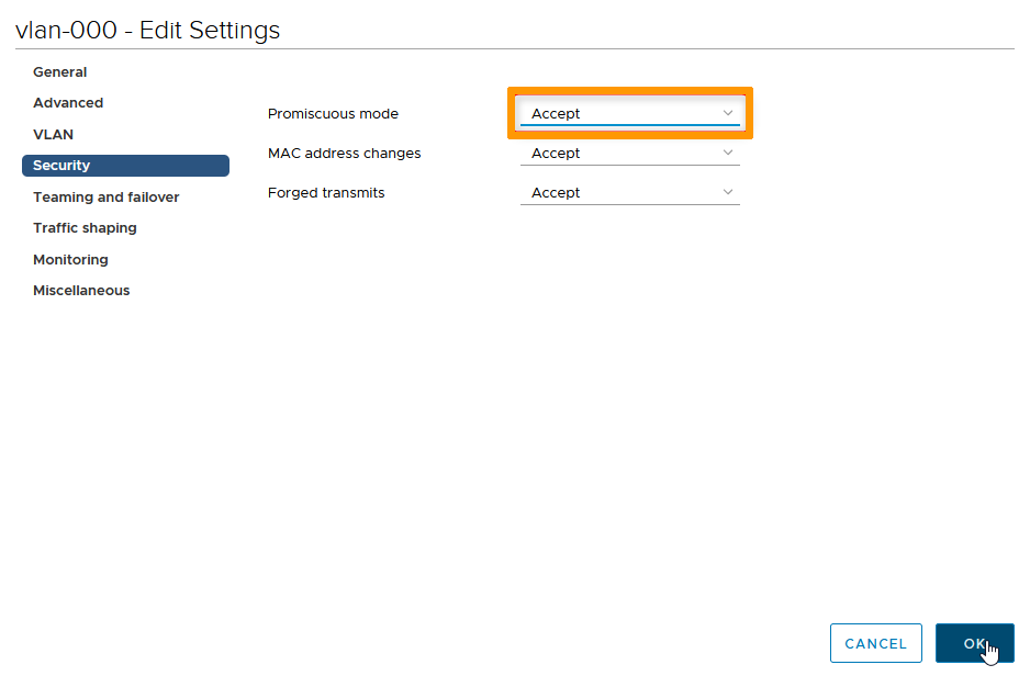

En pratique, il suffit de faire un clic droit sur le portgroup concerné, puis de cliquer sur Modifier les paramètres. Allez ensuite dans la section Sécurité et modifiez la stratégie de sécurité vers Accepter pour les trois options, si ce n'est pas déjà le cas.
