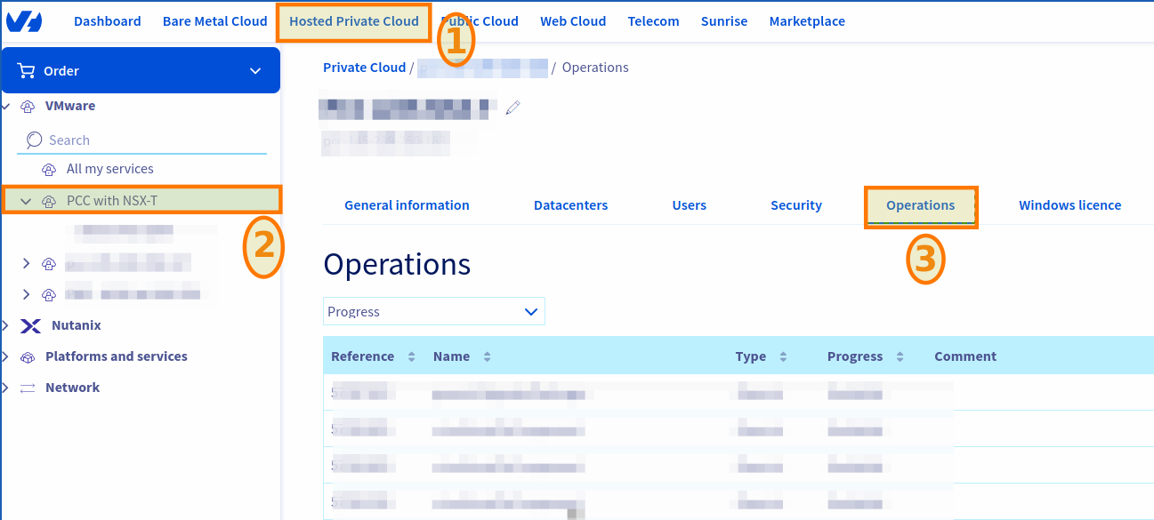

Accéder aux opérations Hosted Private Cloud
Connectez-vous à votre espace client OVHcloud avec un compte administrateur et cliquez sur l'onglet Hosted Private Cloud.
Sélectionnez votre infrastructure sous VMware puis cliquez sur l'onglet Operations.
Maintenance Operation

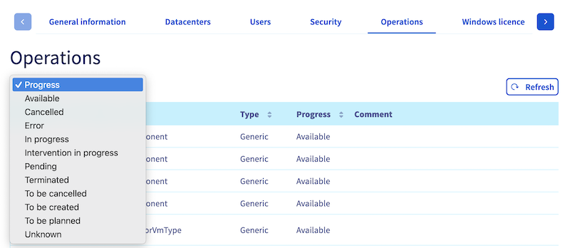

Pour connaitre les opérations en cours ou rafraichir les anciennes opérations, utilisez le bouton Rafraîchir situé en haut à droite du tableau des opérations.
Vous pouvez modifier la date de traitement d'une opération en cours en cliquant sur le bouton ... à droite d'une opération, puis sur Modifier la date de traitement.
Pour plus d'informations sur la replanification d'une opération de maintenance, consultez le guide « Comment replanifier une opération d'une maintenance sur votre Hosted Private Cloud ».
Vous pouvez aussi filtrer les opérations par statut via le menu déroulant situé à gauche au dessus du tableau.
Maintenance Operation Filtre
