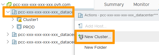

Création du cluster

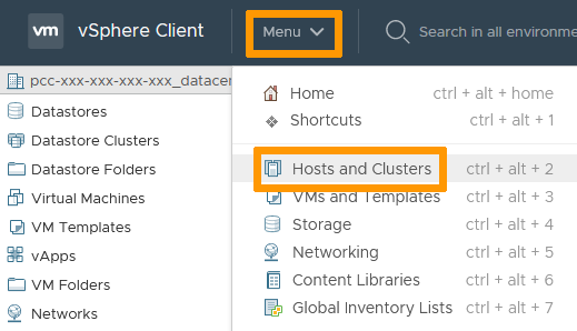

Dans l'interface vSphere, rezndez-vous dans le tableau de bord Hôtes et clusters.
MENU
Faites un clic-droit sur votre Datacenter.
Sélectionnez Nouveau cluster.
New Cluster

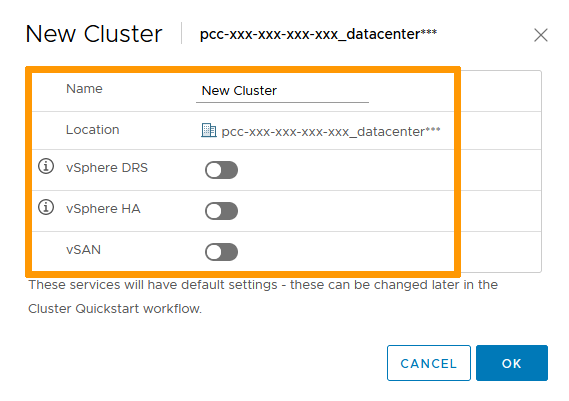

Dans la fenêtre qui apparait, nommez le cluster et sélectionnez les options nécessaires.
Cliquez sur OK.

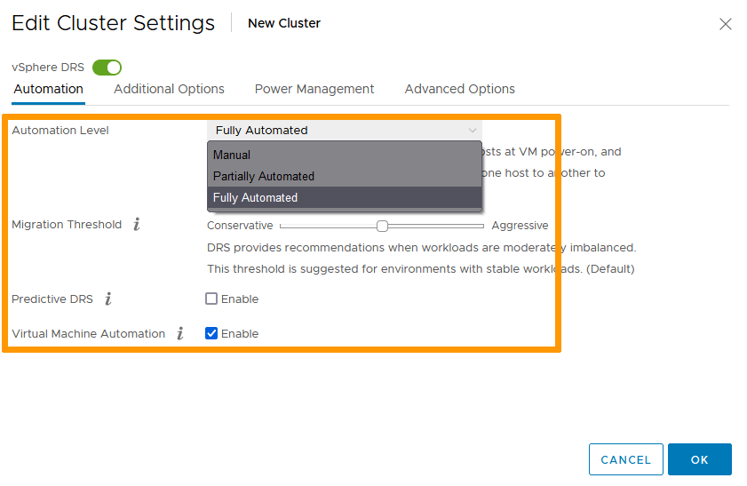

DRS
DRS répartit la charge de calcul sur vos différents hôtes.
Si vous avez activé l'option, elle est en mode « Entièrement automatisé » par défaut.

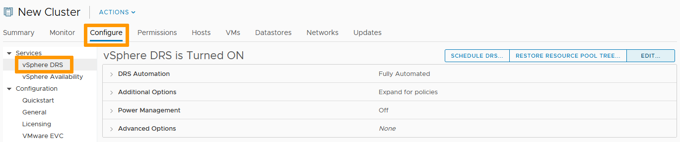

Sélectionnez le cluster. Dans l'onglet Configurer, sélectionnez vSphere DRS et cliquez sur Modifier.
DRS
Trois options sont disponibles:
  • Manuelle. DRS génère des recommandations de placement pour la mise sous tension et des recommandations de migration pour les machines virtuelles. Les recommandations doivent être appliquées manuellement ou seront ignorées.
  • Partiellement automatisé. DRS place automatiquement les machines virtuelles sur les hôtes lors de la mise sous tension de ces dernières. Les recommandations de migration doivent être appliquées manuellement ou seront ignorées.
  • Entièrement automatisé. DRS place automatiquement les machines virtuelles sur les hôtes lors de la mise sous tension de ces dernières. Elles sont automatiquement migrées d'un hôte à l'autre pour optimiser l'utilisation des ressources.
Les modes automatisés vous permettent de régler la sensibilité du service, de modéré à élevé.
Cliquez sur OK.

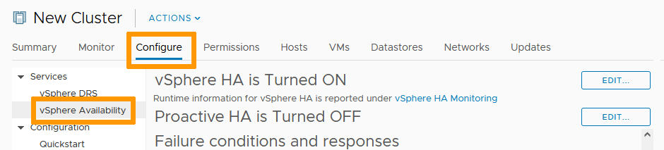

Pour modifier les paramètres par défaut, sélectionnez le cluster. Dans l'onglet Configurer, sélectionnez Disponibilité vSphere et cliquez sur Modifier.

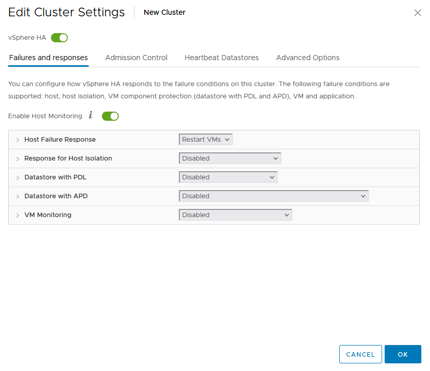

Vous pouvez alors personnaliser les différentes réponses aux possibles pannes d'hôte.
Cliquez sur OK.

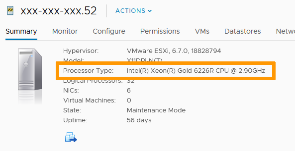

EVC (Enhanced vMotion Compatibility) permet la migration à chaud de vos VMs entre différents hôtes.
Avant d'activer la fonctionnalité, vérifiez la page de résumé de vos hôtes pour déterminer leurs types de CPU.
EVC

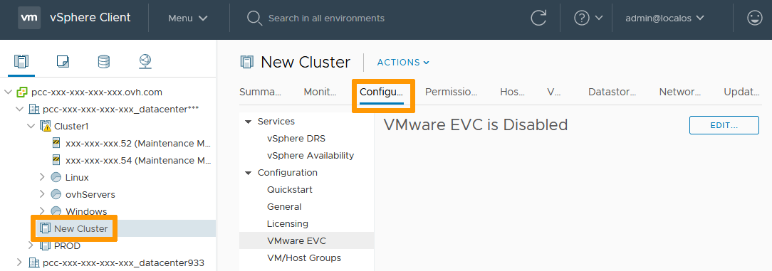

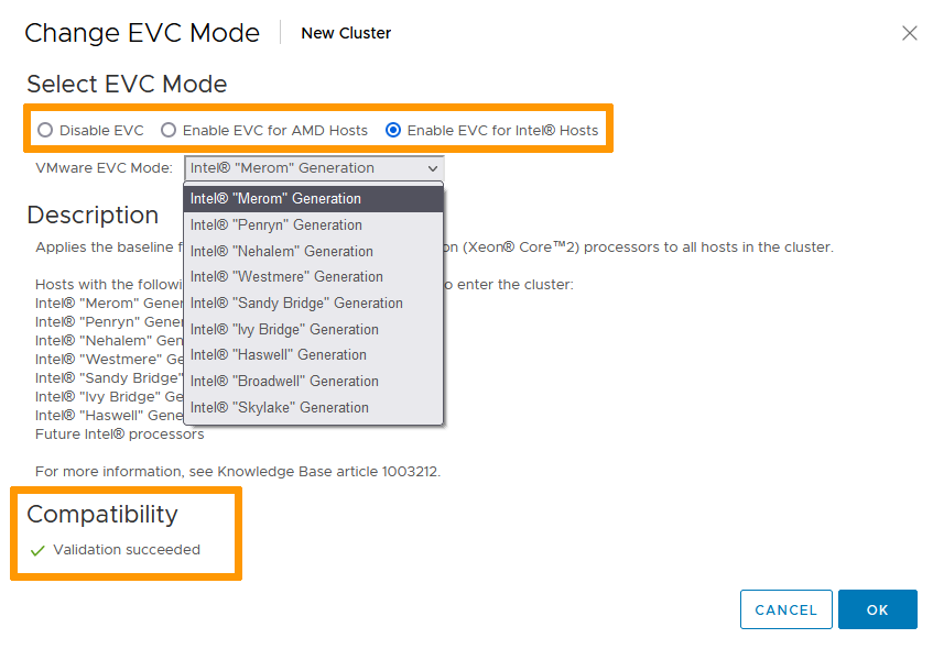

Sélectionnez le cluster. Dans l'onglet Configurer, sélectionnez VMware EVC et cliquez sur Modifier.
EVC
Activez EVC pour le type de CPU de vos hôtes.
La compatibilité descendante est assurée. Pour vous aider à vérifier que les paramètres sont corrects, vous verrez une validation de la compatibilité en bas de la fenêtre.
Cliquez sur OK.
EVC
L'activation de l'EVC ne peut se faire que si le cluster n'a pas de VM active. Assurez-vous donc au préalable que toutes vos VMs sont éteintes ou évacuées.
