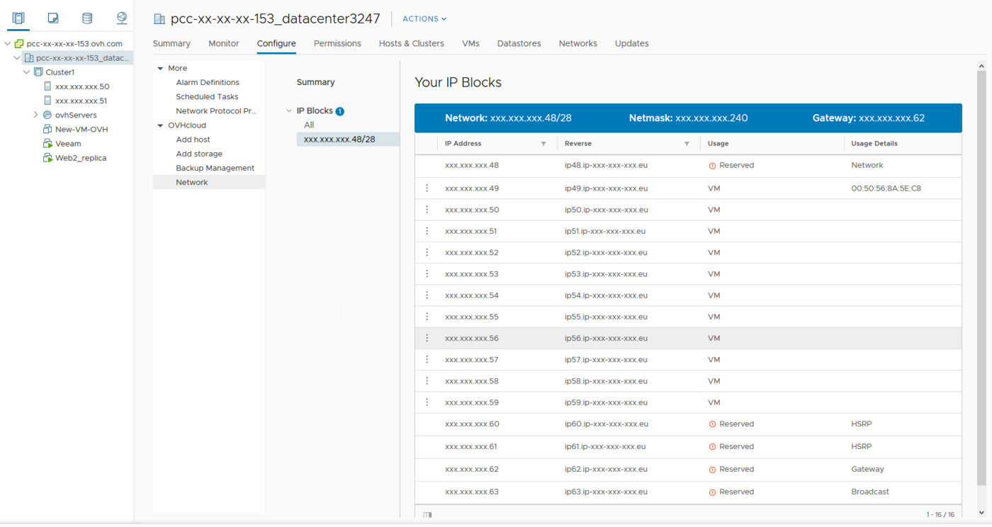

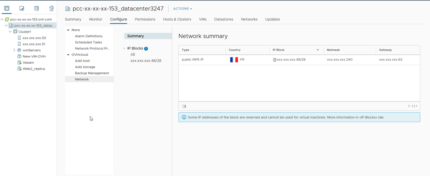

Récupérer les informations
Vous pouvez récupérer les informations de votre bloc d'adresses IPv4 publiques directement depuis le client vSphere, en vous rendant dans la section Hôtes et clusters. Cliquez ensuite sur votre datacentre et choisissez l’onglet Configurer. Cliquez alors sur Réseau en dessous de OVHcloud.
Configuration sur l'OVHcloud Network
Sur chaque bloc livré par OVHcloud, 5 adresses IP sont réservées à la configuration du réseau et ne doivent jamais être utilisées pour vos machines virtuelles. Il s'agit de la première et des quatre dernières IP du bloc. Un bloc IP Private Cloud est organisé comme suit :
  • la première adresse IP marquée comme réservée (Reserved) correspond à l'adresse de réseau ;
  • les IP suivantes sont utilisables pour vos machines virtuelles. Elles sont indiquées comme disponibles (Available) si aucune VM ne les exploite ou comme utilisées (Used) dans le cas contraire ;
  • les quatre dernières IP du bloc sont réservées, deux sont dédiées aux routeurs OVHcloud pour le fonctionnement du bloc et les deux autres sont employées pour la passerelle et le broadcast.

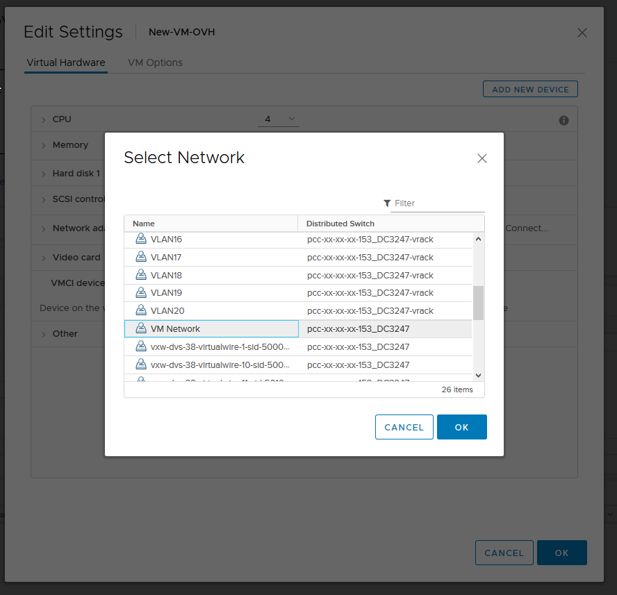

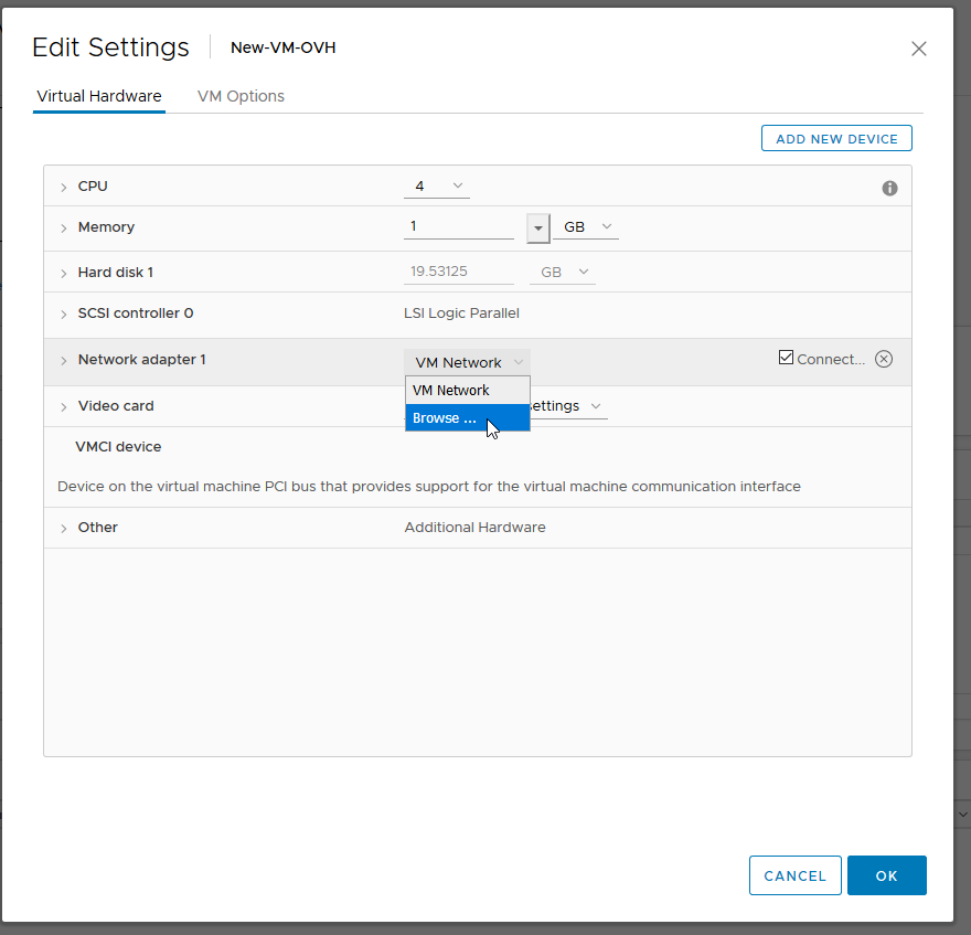

Afin de configurer une IP publique sur votre machine virtuelle, vous devez au préalable avoir choisi l’interface VMNetwork dans les paramètres de la carte réseau de votre VM :
VMNetwork

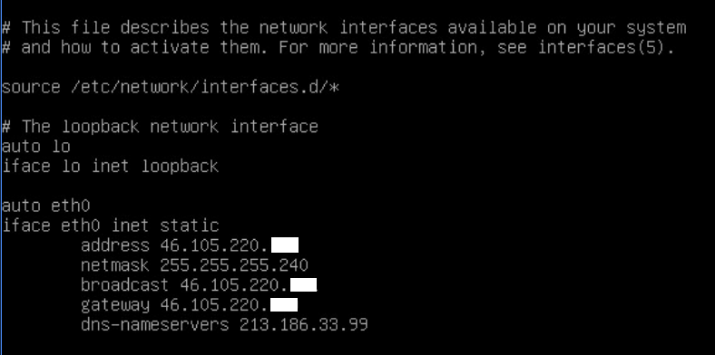

Voici un exemple de configuration sur la distribution Debian :
Interface IP
auto eth0
iface eth0 inet static
address 46.105.220.xxx
netmask 255.255.255.240
broadcast 46.105.220.xxx
gateway 46.105.220.xxx
dns-nameservers 213.186.33.99
Redémarrez votre système réseau avec systemctl restart networking.
Vous pourrez vérifier la configuration avec un ip a.
Si votre machine virtuelle ne trouve pas le réseau, pensez à vérifier que la carte réseau est configurée sur VMNetwork et non sur LocalPortGroup ou un VLAN et que la case de connexion de la carte est cochée.

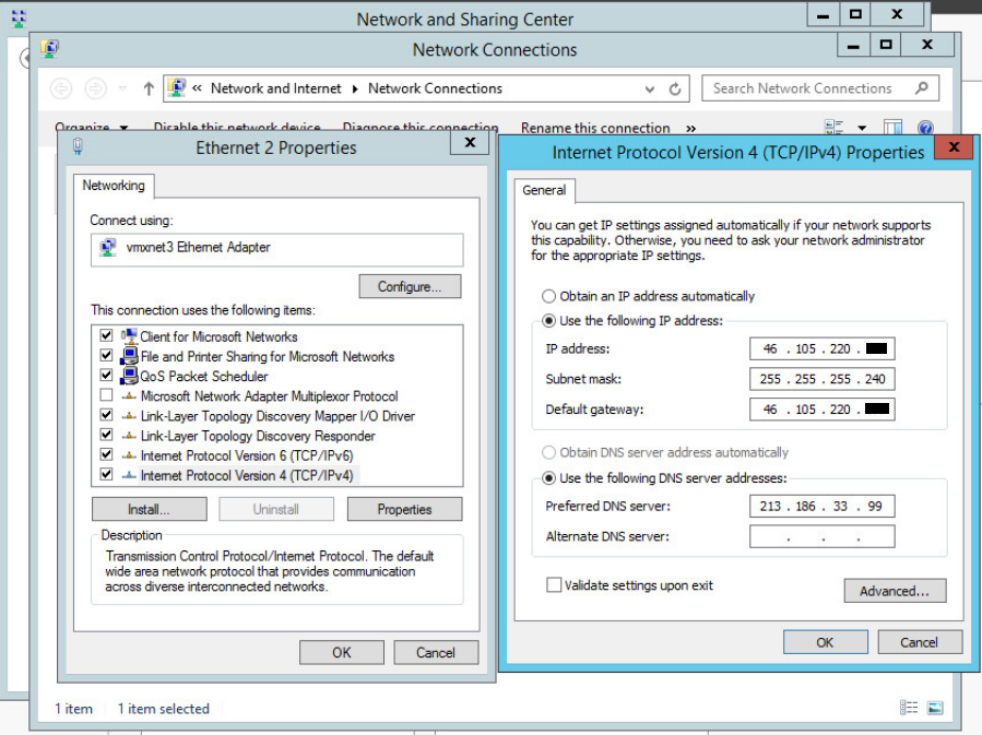

Voici un exemple de configuration sur Windows :
Dans le Panneau de configuration, rendez-vous dans Réseau et Internet puis Centre réseau et partage et enfin Modifier l'adaptateur réseau.
Pour aller plus vite, vous pouvez cliquer sur le champ de recherche Windows et écrire Run (ce qui correspond à appuyer simultanément sur la touche Windows et la touche R de votre clavier). La console d’exécution Windows s’ouvrira et vous pourrez entrer la commande suivante :
ncpa.cpl
Il faut ensuite effectuer un clic droit sur la carte réseau correspondant au VMNetwork et sélectionner Propriétés. Sélectionnez alors Protocole TCP/IP v4 et cliquez de nouveau sur Properties puis renseignez les informations de votre IP comme suit :
Configuration Windows
Adresse IP : 46.105.220.xxx
Masque de sous-réseau : 255.255.255.240
Paserelle par défaut : 46.105.220.yyy
Serveur DNS : 213.186.33.99

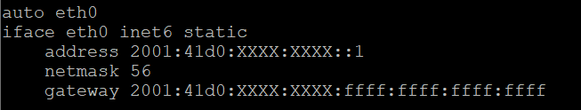

Interface IPv6
auto eth0
iface eth0 inet6 static
address 2001:41d0:xxxx:xxxx::
netmask 56
gateway 2001:41d0:xxxx:xxxx:ffff:ffff:ffff:ffff

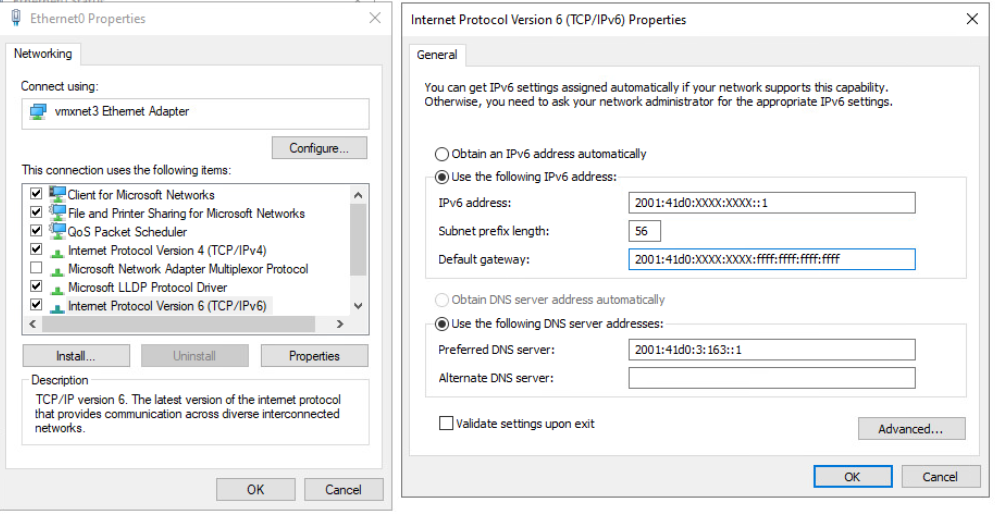

ncpa.cpl
Configuration Windows IPv6
Adresse IP : 2001:41d0:xxxx:xxxx::
Masque de sous-réseau : 56
Paserelle par défaut : 2001:41d0:xxxx:xxxx:ffff:ffff:ffff:ffff
Serveur DNS : 2001:41d0:3:163::1

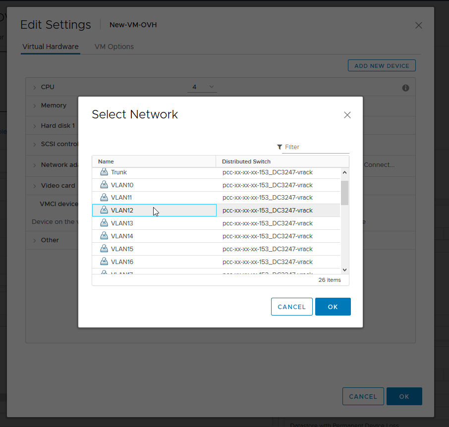

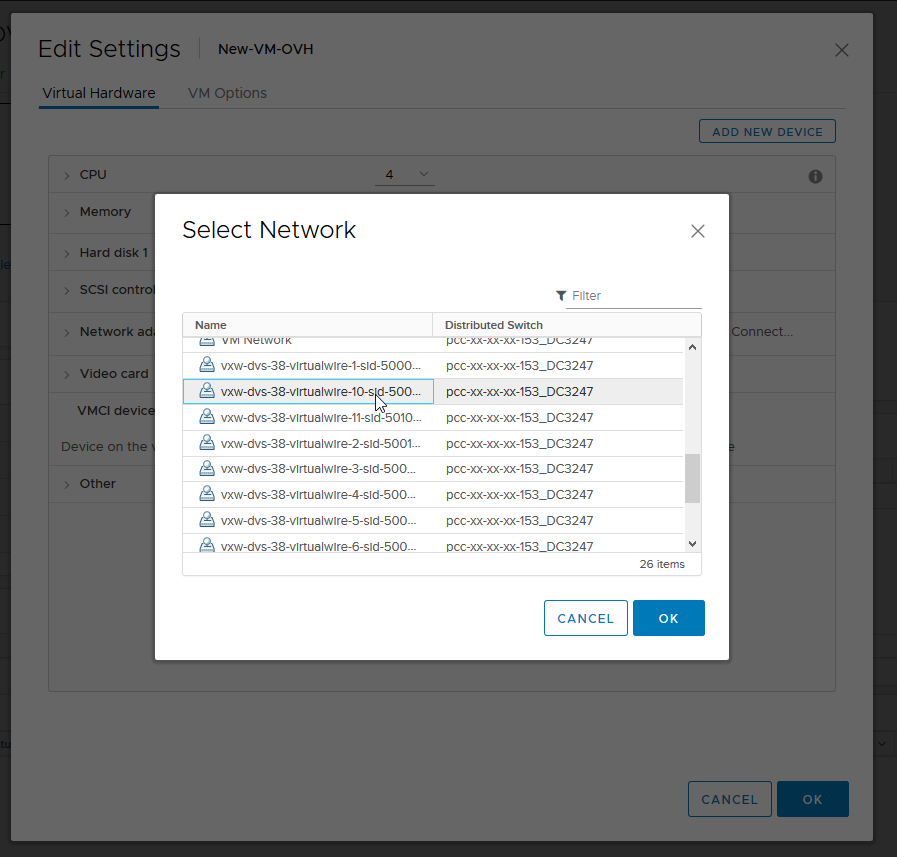

La configuration d'une IP privée est similaire à celle d'une IP publique. Vous devez toutefois utiliser la carte réseau configurée pour votre VLAN ou votre VxLAN.
Dans le choix de votre interface, vous pouvez éditer les paramètres suivants :
  • une interface de VLAN (10 à 20 par défaut et liés au vRack, vous pouvez en créer davantage en consultant ce guide);
  • une interface VxLAN interne au Hosted Private Cloud.
Dans les paramètres de votre machine virtuelle, vous pouvez utiliser un VLAN ou VxLAN :
VLAN
VLAN
VxLAN

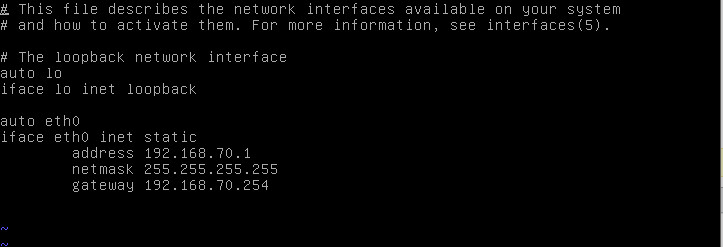

IP privée sur Linux
En éditant le fichier d'interfaces, vous pouvez indiquer une IP privée sur la plage IP de votre choix :
auto eth0
address 192.168.70.1
netmask 255.255.255.0
gateway 192.168.70.254

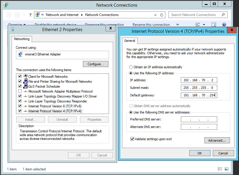

Windows
Dans le panneau de configuration, allez dans Réseau et Internet puis Centre réseau et partage et enfin Modifier l'adaptateur réseau.
Pour aller plus vite, vous pouvez cliquer sur le champ de recherche Windows et écrire Run (ce qui correspond à appuyer simultanément sur la touche Windows de votre clavier et la touche R). La console d’exécution Windows s’ouvrira et vous pourrez entrer la commande suivante :
ncpa.cpl
Il faut ensuite effectuer un clic droit sur la carte réseau correspondant au VMNetwork et Propriétés. Sélectionnez ensuite Protocole TCP/IP v4 et cliquez de nouveau sur 'Properties' puis renseignez les informations de votre IP comme suit :
Configuration Windows IP publique
En modifiant cette interface, vous pouvez indiquer une IP privée sur la plage IP de votre choix :
Adresse IP : 192.168.70.2
Masque de sous-réseau : 255.255.255.0
Paserelle par défaut : 192.168.70.254
