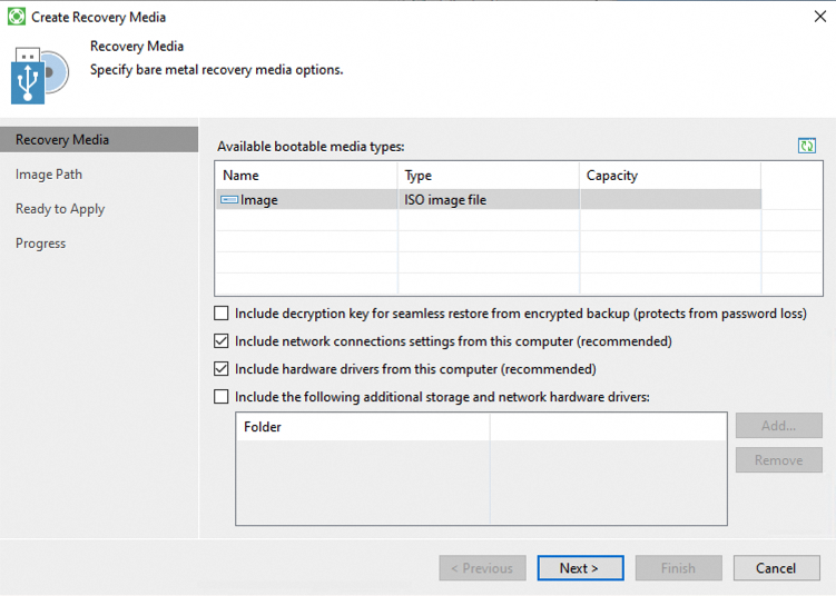

1. Ouvrez l’outil Create Recovery Media, inclus avec le Veeam Agent, sur votre machine.
Lancer l'outil Create Recovery Media
2. Veeam vous demandera si vous souhaitez inclure des pilotes supplémentaires.
Si vous utilisez du matériel spécifique (comme un contrôleur RAID), sélectionnez les pilotes nécessaires. Sinon, les options par défaut conviennent généralement.
Sélectionner les pilotes pour l'image de démarrage

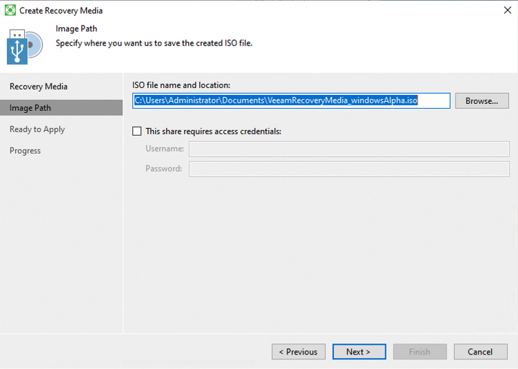

3. Choisissez l’emplacement d’enregistrement de l’ISO et donnez-lui un nom.
Définir l'emplacement et le nom de l'ISO

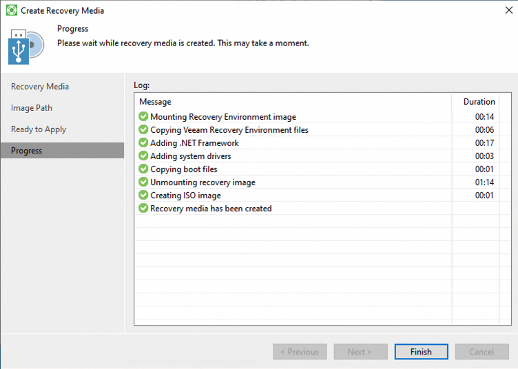

4. Patientez jusqu'à la fin de l'opération, le fichier ISO sera généré.
ISO de récupération créé

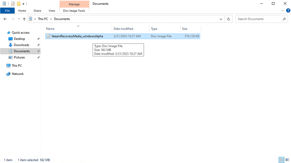

ISO de récupération
Vous pouvez maintenant utiliser cet ISO pour créer une clé USB bootable à l’aide d’un outil comme Rufus.

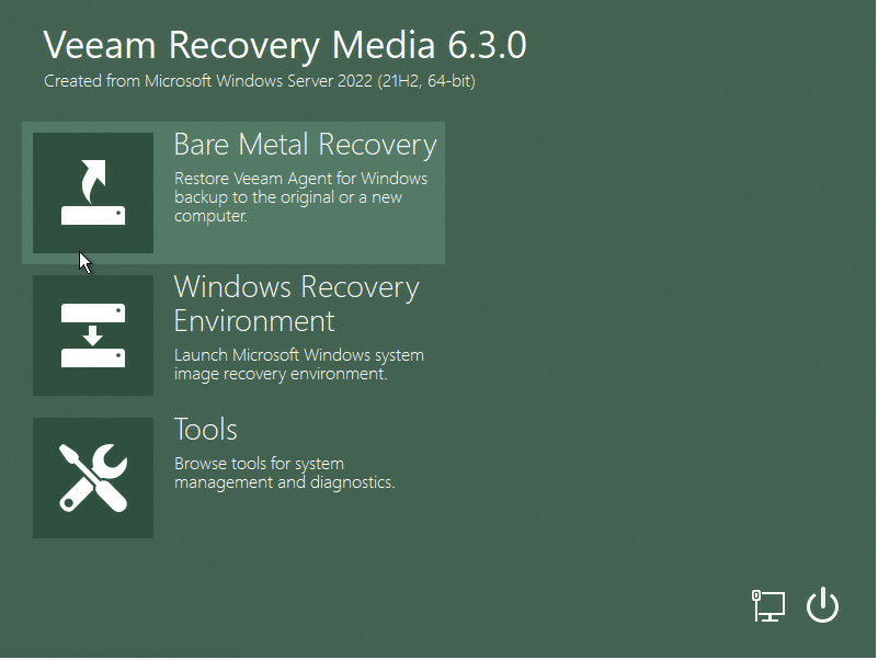

2. Une fois le système lancé, l’assistant de restauration Veeam s’ouvrira. Cliquez sur Bare Metal Recovery.
Lancer Bare Metal Recovery

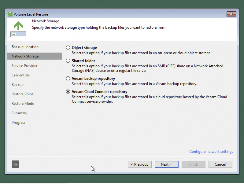

3. Sélectionnez Network Storage pour accéder à vos sauvegardes en ligne.
Si le réseau n’est pas détecté, vous devrez peut-être le configurer manuellement. Cliquez sur Configure network settings et chargez les pilotes manquants.
Sélectionner Network Storage
4. Sélectionnez Veeam Cloud Connect repository.
Choisir le dépôt Veeam Cloud Connect

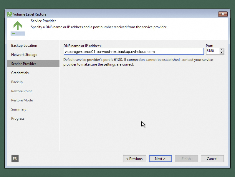

5. Saisissez l’adresse suivante lorsqu’il vous est demandé de renseigner le fournisseur de service :
Renseigner les DNS
La procédure automatique de récupération de vos identifiants pour accéder à vos points de restauration n'est pas encore disponible. Si besoin, contactez le support pour les obtenir.

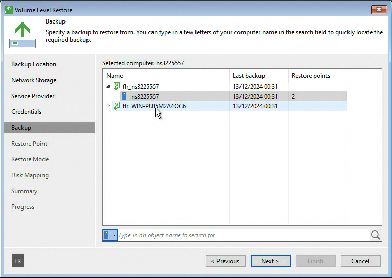

7. Sélectionnez le serveur que vous souhaitez restaurer.
Sélectionner le serveur

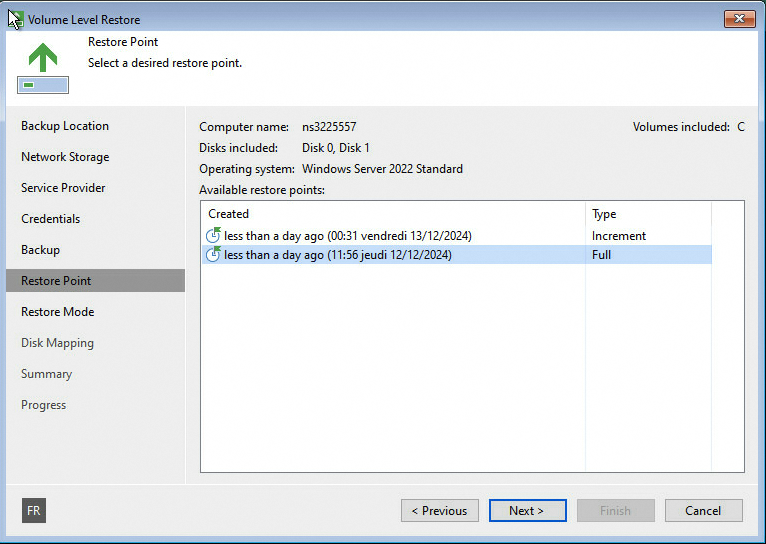

8. Choisissez le point de restauration (date/heure) auquel vous souhaitez revenir.
Nous vous recommandons d’utiliser la dernière sauvegarde réussie, sauf si vous avez une raison particulière de revenir à une version antérieure.
Choisir un point de restauration

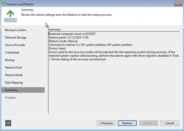

10. Vérifiez le résumé, puis lancez la restauration.
Lancer la restauration - confirmation

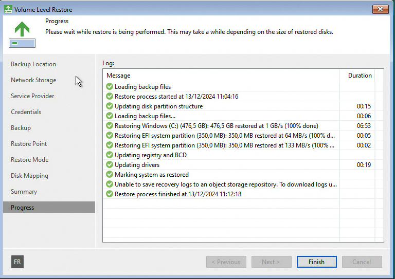

Lancer la restauration - progression
La durée du processus de restauration dépend de la taille de votre sauvegarde et de la vitesse de votre connexion Internet. Une fois terminé, votre système redémarrera avec l’état correspondant au point de restauration sélectionné.
