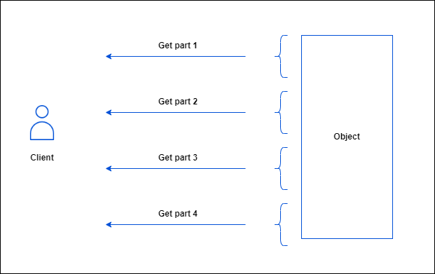

Utilisation de la recherche par plage d'octets
OVHcloud Object Storage prend en charge l'extraction de plage d'octets. L'idée est de récupérer un objet morceau par morceau, chaque morceau étant défini par une plage d'octets. Le principal avantage est qu'il vous permet de paralléliser les requêtes GET pour télécharger un objet, chaque requête GET demandant une plage d'octets spécifique : les tailles typiques des requêtes de plage d'octets sont de 8 Mo ou 16 Mo, mais vous pouvez spécifier n'importe quelle taille.
Schema 1
Pour télécharger une partie d'un objet, vous devez utiliser des paramètres supplémentaires pour spécifier la partie de l'objet à récupérer. L'exemple suivant télécharge la première partie, comprise entre 0 et 500 octets, d'un objet nommé « filename » stocké dans le compartiment « test-bucket » et écrit la sortie dans un fichier nommé « object_part » :
user@host:~$ aws s3api get-object --bucket test-bucket --key filename --range bytes=0-500 object_part

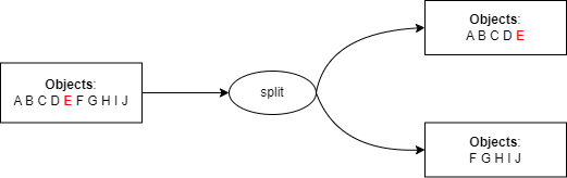

Qu’est-ce que le *sharding- ?
OpenIO est une solution de *Software Defined Storage- sur laquelle repose l’Object Storage d’OVHcloud.
Dans OpenIO, un conteneur- est essentiellement une entité logique interne qui contient tous les objets d'un bucket donné. Chaque conteneur est associé à une base de données de métadonnées interne qui répertorie toutes les adresses du cluster des objets qu'il contient. Par défaut, un bucket Object Storage est associé à un conteneur, mais cela peut changer avec le mécanisme de sharding*.
Le sharding est le mécanisme par lequel un conteneur est divisé en 2 nouveaux sous-conteneurs (et donc sa base de données de métadonnées associée est également divisée en 2) lorsqu'il atteint un nombre critique d'objets appelé shards.
Le *sharding- permet :
  • d'optimiser les opérations de lecture/écriture en les répartissant uniformément sur plusieurs serveurs (shards).
  • de répartir le stockage des données sur l'ensemble du cluster pour augmenter la résilience.
Nous utilisons les clés d'objet (préfixe/nom) pour déterminer quels objets sont poussés dans quel sous-conteneur en utilisant la logique suivante :
  • Créer 2 nouveaux shards.
  • Recherche la valeur médiane d'une liste de toutes les clés d'objet triées par ordre alphabétique.
  • Copier le contenu du conteneur racine dans les shards.
  • Dans le premier shard, ne conserver que la première moitié des objets (de l'objet avec la première clé de la liste à l'objet avec une clé égale à la valeur médiane) et nettoyer la seconde moitié.
  • Dans le second shard, ne conserver que la seconde moitié des objets et nettoyer la première moitié.
  • Le conteneur racine ne liste alors que les références aux shards, c'est-à-dire quelle plage d'objets dans quel shard.
Cette logique peut se résumer ainsi :
Schema 2

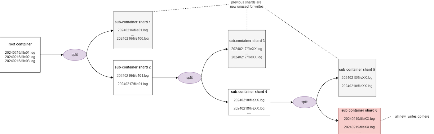

Les bonnes pratiques du préfixe
Vous pouvez optimiser les I/O sur le cluster en profitant des mécanismes de sharding décrits ci-dessus.
La stratégie principale est de garder la cardinalité des clés d'objet à gauche, c'est-à-dire d'utiliser des préfixes qui permettent au sharding de diviser les objets entrants aussi uniformément que possible.
Considérons un cas d'utilisation où vous souhaiteriez stocker des logs dans un Object Storage OVHcloud.
Scénario 1 - Mauvaise pratique en utilisant la date comme préfixe
Liste des objets :
  • 20240216/file01.log
  • 20240216/file02.log
  • 20240216/file03.log
  • 20240217/file01.log
  • 20240217/file02.log
En supposant un seuil de 100, après le téléchargement du 100ème objet, le sharding est déclenché pour diviser les objets en deux fragments :
  • de 20240216/file01.log à 20240216/file100.log dans le premier shard
  • à partir de 20240216/file101.log et au-delà vers un second shard
Cette solution n'est pas optimale car, les dates étant par nature incrémentales, tous les nouveaux téléchargements seront toujours effectués sur le second shard, qui sera à nouveau fractionné lorsqu'il atteindra une taille critique. Ainsi, toutes les opérations d'écriture futures seront toujours effectuées sur le dernier shard créé et les shards précédents seront rarement utilisés. En outre, vous pouvez rencontrer une certaine limitation pendant le processus de sharding.
Schema 3

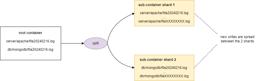

Scénario 2 - Bonne pratique pour maintenir la cardinalité à droite
Liste des objets :
  • server/apache/file20240216.log
  • server/apache/file20240217.log
  • server/apache/file20240218.log
  • db/mongodb/file20240216.log
  • db/mongodb/file20240217.log
En supposant un seuil de 100, après le téléchargement du 100ème objet, le sharding est déclenché pour fractionner les objets en 2 shards. Ce deuxième scénario est optimal car tous les nouveaux uploads seront répartis sur les 2 shards.
Schema 4
