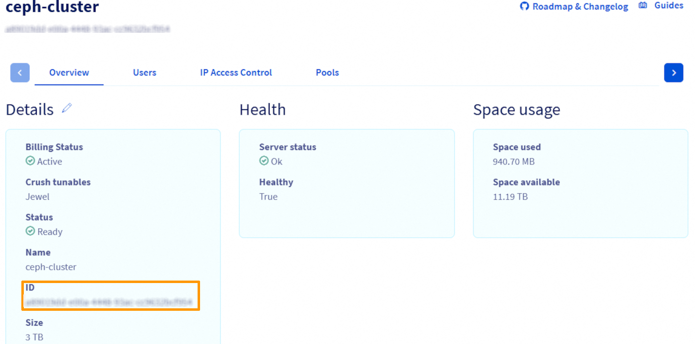

Dans la page de votre service Cloud Disk Array, accédez à la section « Détails » et localisez le champ « ID ». Cette valeur est le nom de votre service CDA.
Ceph details
