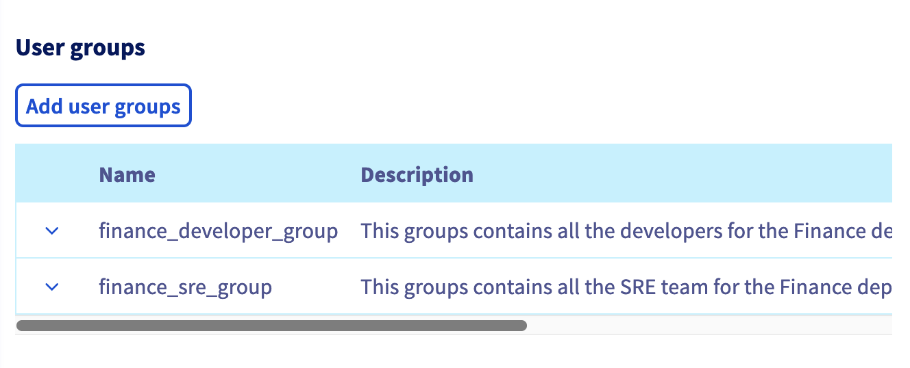

Pour fournir un accès à l'espace client OVHcloud, vous devez créer une politique spécifique comme décrit dans ce guide. Dans la section Ajouter des groupes d'utilisateurs, choisissez les groupes finance_developer_group et finance_SRE_group.
Grâce à cette politique, les utilisateurs appartenant à ces deux groupes auront accès au tableau de bord mais, avec cette seule politique, ils n'auront aucun droit (ni lecture ni écriture). Le chapitre suivant ajoute ces droits uniquement sur les projets Public Cloud définis.

Créer une politique, remplissez le nomcloud_project_finance_fpa_dev-RWet une description. - Cliquez ensuite sur
Ajouter des groupes d'utilisateurs, choisissez le groupefinance_developer_group. - Sous

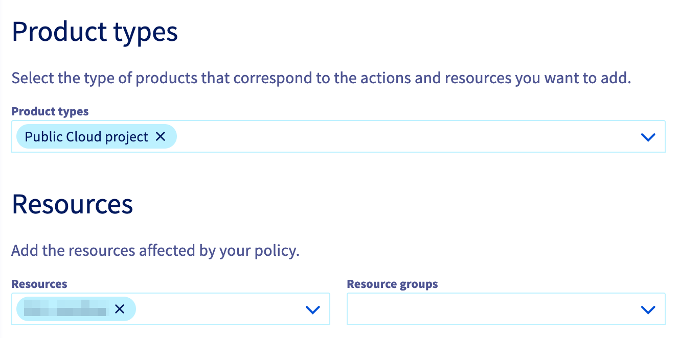

Types de produits, choisissezProjet Public Cloud. - Sous
Ressources, sélectionnez le projet Public Cloud ciblecloud_project_finance_fpa_dev.

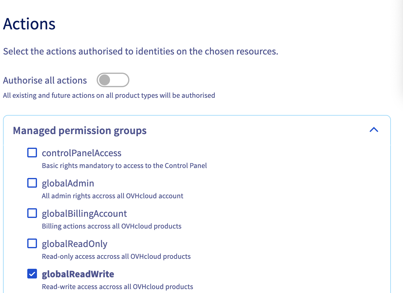

- Sous
ActionsdansGroupes de permissions gérées, laissezAutoriser toutes les actionsdécoché et choisissezglobalWriteAccess.
Maintenant, les utilisateurs appartenant au finance_developer_group auront uniquement accès au tableau de bord et au projet Public Cloud sélectionné en accès écriture.
