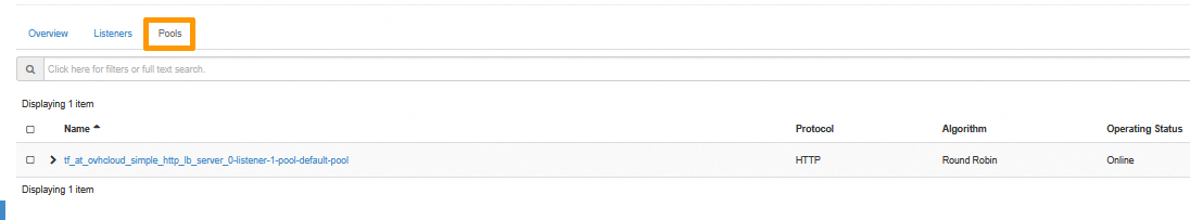

Dans l'onglet, cliquez sur Pools puis sur le pool dans lequel se trouve le membre.

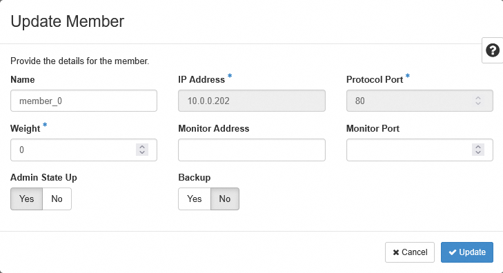

Dans l'onglet, cliquez sur Members puis sur Edit Member.
Mettre à jour le tableau de bord Openstack membre
Modifiez le poids (Weight) à 0, puis cliquer sur Update.

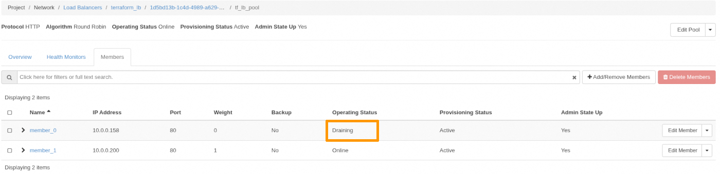

Après avoir défini le poids du membre sur 0, son statut passe de ONLINE à DRAINING.
Il est important de noter que dans le système actuel, le membre restera dans l'état DRAINING même après que tout le trafic ait été vidé.
Cela peut être déroutant car certains utilisateurs s'attendent à un statut final de DRAINED une fois que tout le trafic a été redirigé. Cependant, le système ne passe pas automatiquement à DRAINED.
  • DRAINING signifie simplement que le membre ne reçoit plus de trafic, et non pas qu'il draine toujours activement le trafic.
  • L'état DRAINED n'est pas encore pris en charge par l'API OpenStack actuelle.
Si avoir un statut final DRAINED est critique pour vos opérations, il est recommandé de soumettre une demande de fonctionnalité à OVHcloud pour cette fonctionnalité lors d'une prochaine mise à jour. Cependant, cela ne sera possible qu'une fois cette fonctionnalité prise en charge par OpenStack.

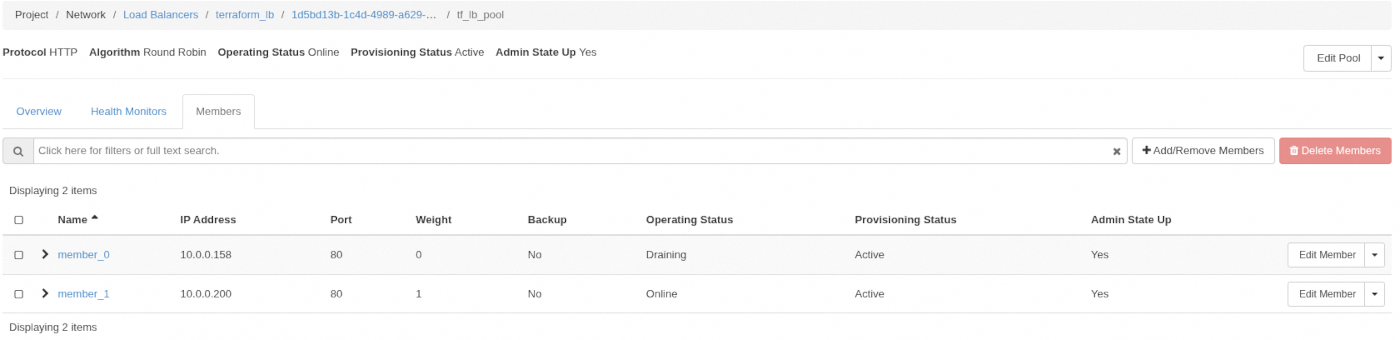

Pour vérifier l'état du membre, cliquez sur Network dans l'onglet de gauche puis sur Load Balancers.
Cliquez sur le load balancer concerné.
Cliquez sur l'onglet Members :
Mettre à jour le poids
Vous pouvez vérifier l'état du membre à l'aide de la commande suivante :
$ openstack loadbalancer member list <pool_name>
Vous devriez voir :
id                                   name       provisioning_status  operating_status   weight
27cfe834-7fef-4548-b71b-fa0ce67222f8 member_1   ACTIVE               ONLINE             1
118756ba-2cae-4141-b9c2-8b18b120c8dc member_0   ACTIVE               DRAINING           0

Le membre dont le poids est égal à 0 aura un état de fonctionnement (Operating Status) Draining. Exécutez à nouveau le script de test :

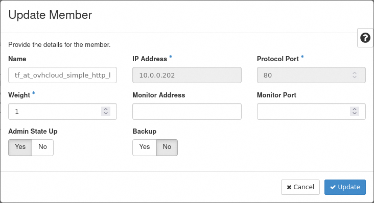

Cliquez sur l'onglet Members, puis sur Edit Member à côté du membre correspondant.
Update Member Openstack dashboard
Vous pouvez modifier le Poids (Weight) à 1 puis cliquer sur Update
