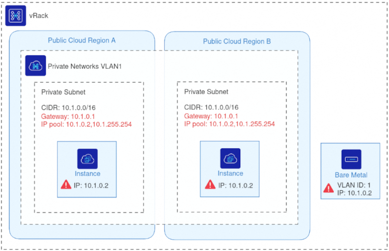

Pour illustrer ce problème, le diagramme suivant montre un exemple de ce qu'il faut éviter :
image problématique
Dans cet exemple, deux instances Public Cloud situées dans des régions différentes et un serveur Bare Metal partagent le même ID VLAN et la même adresse IP leur a été attribuée.
Lorsque plusieurs machines partagent la même IP sur le même VLAN, le réseau devient instable. Les paquets ne peuvent pas déterminer de manière fiable vers quelle machine ils doivent aller. Par exemple, tout trafic envoyé à 10.1.0.2 peut atterrir sur un hôte imprévisible, entraînant une connectivité irrégulière, des erreurs de routage et une interruption de service.
Ce problème devient plus grave lorsque les environnements s'étendent à travers plusieurs régions ou produits. Par conséquent, une approche structurée de l'allocation d'IP, telle que la division du sous-réseau en pools dédiés par région, est essentielle pour maintenir un réseau vRack stable, prévisible et sans conflit.

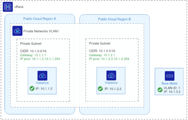

Pour éviter les conflits d'IP et assurer une communication stable à travers un réseau vRack étiré, chaque région Public Cloud doit utiliser un pool d'IP dédié au sein du même sous-réseau privé. En segmentant le sous-réseau en plages d'allocation non chevauchantes, OVHcloud garantit que les services DHCP OpenStack dans différentes régions n'attribuent jamais des adresses IP en double, même lorsque tous les réseaux partagent le même VLAN ID.
Le diagramme ci-dessous illustre la configuration corrigée :
image solution
Chaque région utilise le même VLAN ID mais tire les IPs d'une plage d'allocation distincte au sein du sous-réseau partagé, éliminant ainsi tout risque de chevauchement.
Avec cette approche :
  • Toutes les régions restent parties intégrantes du même réseau privé L2 via le vRack.
  • Le DHCP continue à fonctionner normalement dans chaque région, car OpenStack attribue des IPs uniquement depuis sa plage désignée.
  • D'autres produits OVHcloud (tels que Bare Metal, Serveurs Dédiés ou Private Cloud) peuvent rejoindre le même VLAN sans créer de conflits d'adresses.
  • Les charges de travail multi-régions, les migrations et les déploiements hybrides fonctionnent de manière fiable sur un réseau privé unifié.
Cette solution préserve la flexibilité d'un seul VLAN étiré tout en imposant une gestion d'IP prévisible et sans conflit. La section suivante explique comment configurer ce déploiement en utilisant l'espace client OVHcloud, Horizon, l'OpenStack CLI ou Terraform.

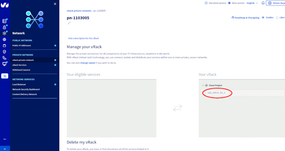

Ajoutez le projet Public Cloud à un vRack :
Ajouter un projet Public Cloud à Vrack

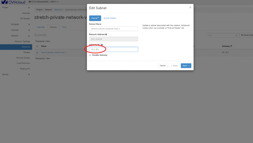

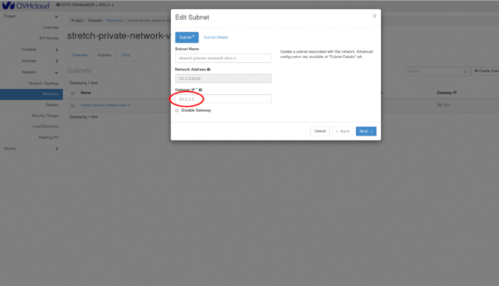

2. Configurez les sous-réseaux et les pools d'IP
Modifiez chaque sous-réseau dans Horizon, configurez l'IP de gateway réservée et le pool d'IP.
- Première région :
Modifier le sous-réseau région 1
Modifier le sous-réseau région 1 - 2

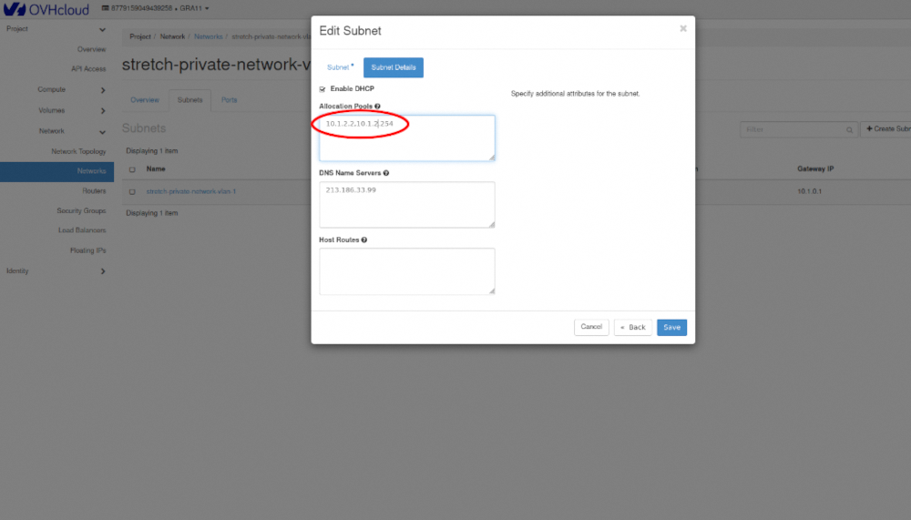

- Deuxième région :
Modifier le sous-réseau région 2
Modifier le sous-réseau région 2 - 2

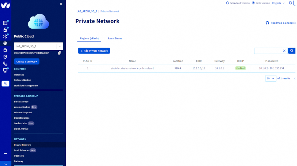

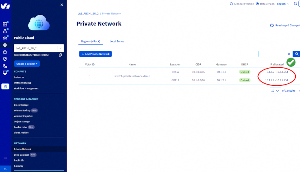

3. Actualisez l'état du réseau
Retournez dans l'espace client OVHcloud et actualisez la page du réseau.
Actualiser la page de liste du vrack
Vous devriez maintenant voir un seul VLAN étiré à travers plusieurs régions, chacune avec son propre pool d'IP.

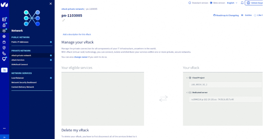

Le projet Public Cloud et le serveur Bare Metal doivent être ajoutés au même vRack :
Ajouter un serveur Bare Metal à Vrack

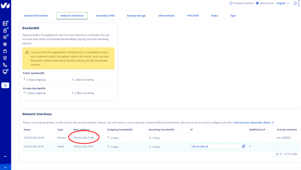

2. Récupérez l'adresse MAC de l'interface privée du serveur Bare Metal.
Obtenir l'adresse MAC

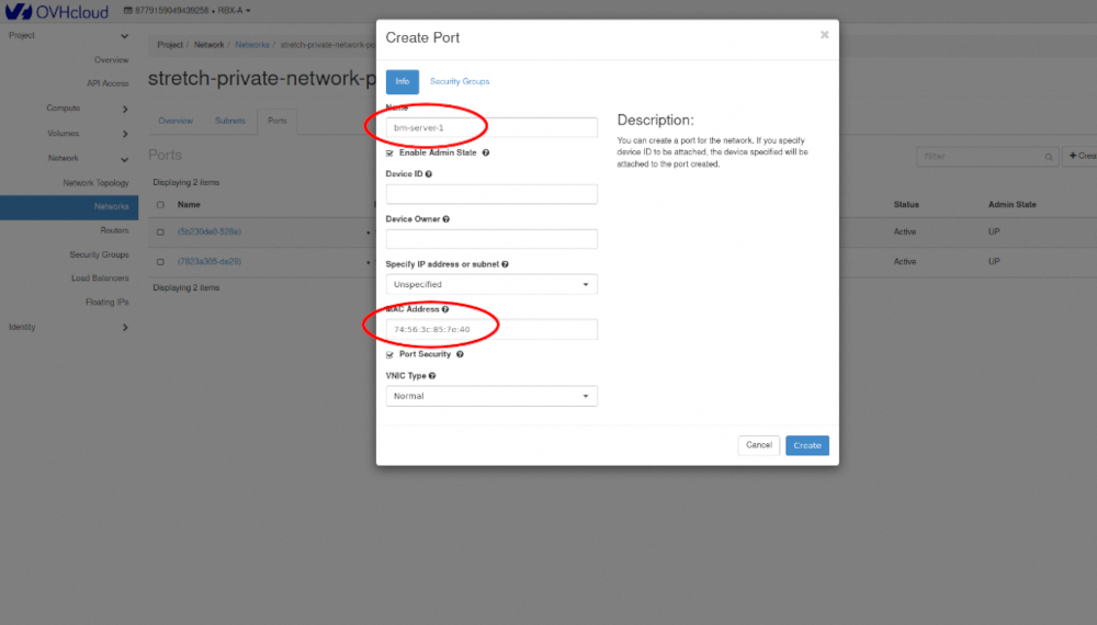

3. Créez un port virtuel sur le réseau privé Public Cloud en utilisant l'adresse MAC du serveur Bare Metal.
Créer un port virtuel

      mac_address = data.ovh_dedicated_server.server.vnis[index(data.ovh_dedicated_server.server.vnis.*.mode, "vrack")].name
      vlan_id     = var.private_network_vlan_id
    ssh_key                  = var.ssh_public_key

  • Vérifiez que le VLAN ID correspond entre le réseau Public Cloud et le serveur Bare Metal.
  • Confirmez que le serveur Bare Metal reçoit une IP du service DHCP Public Cloud après l'installation.
  • Chaque serveur devrait utiliser une plage d'adresses IP dédiée pour éviter les conflits.
