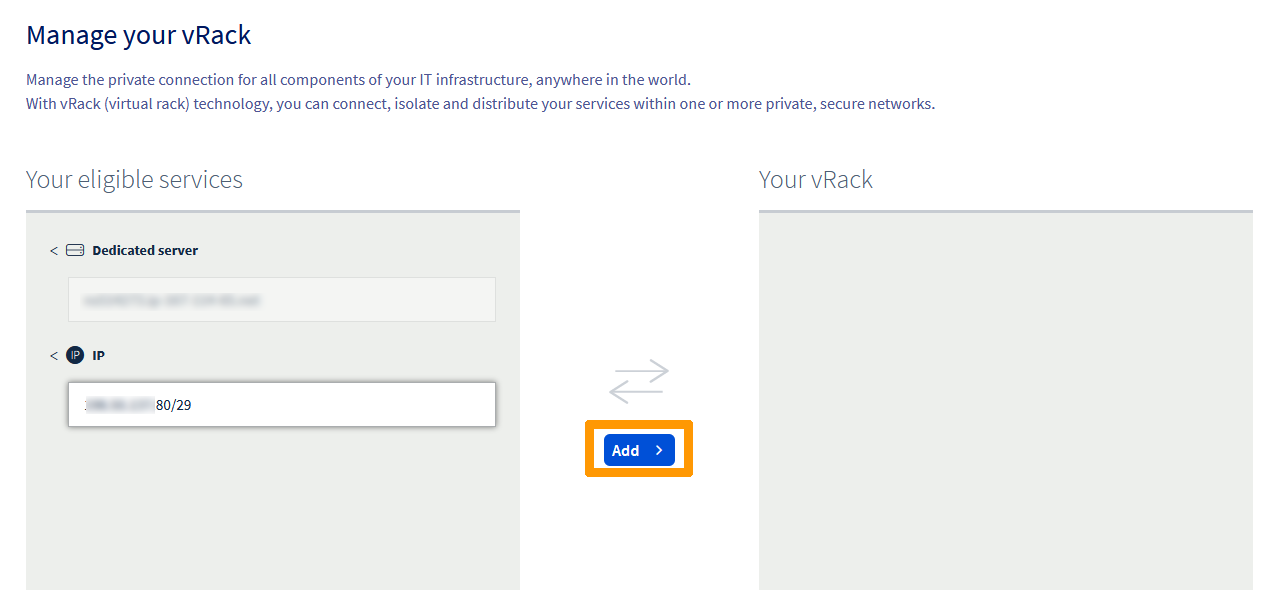

Rendez-vous dans la section Network et cliquez sur Réseau privé vRack pour voir le(s) vRack(s).
Sélectionnez votre vRack dans la liste pour afficher la liste des services éligibles. Cliquez sur le bloc IP que vous souhaitez ajouter au vRack et cliquez sur Ajouter.
vrack

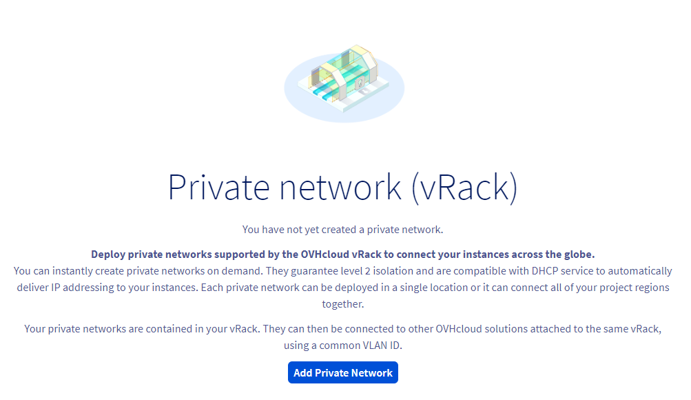

Cliquez sur Private Network sous Network.
Cliquez sur Créer un réseau privé.

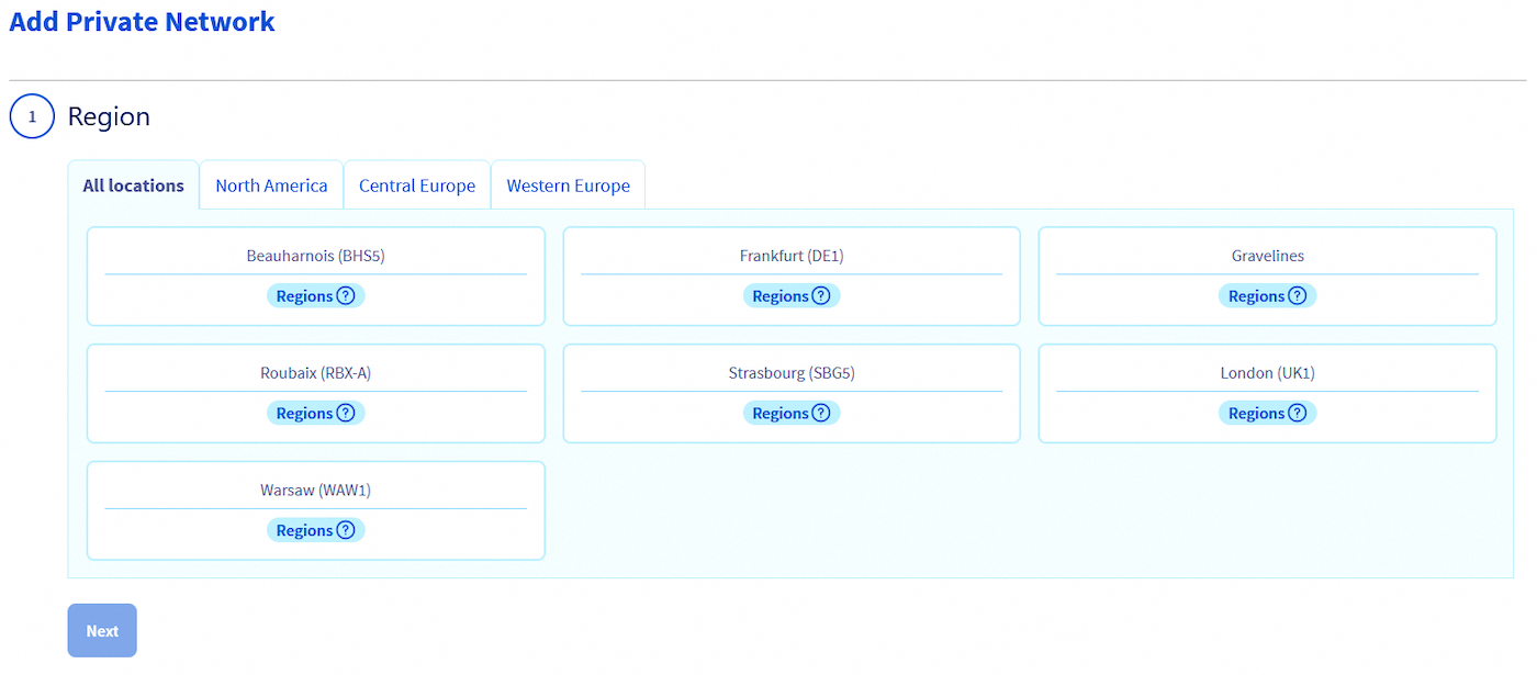

La page suivante vous permet de personnaliser plusieurs paramètres.
À l'étape 1, sélectionnez la région dans laquelle vous souhaitez placer le réseau privé (cette région doit être la même que celle de l'instance).
select region

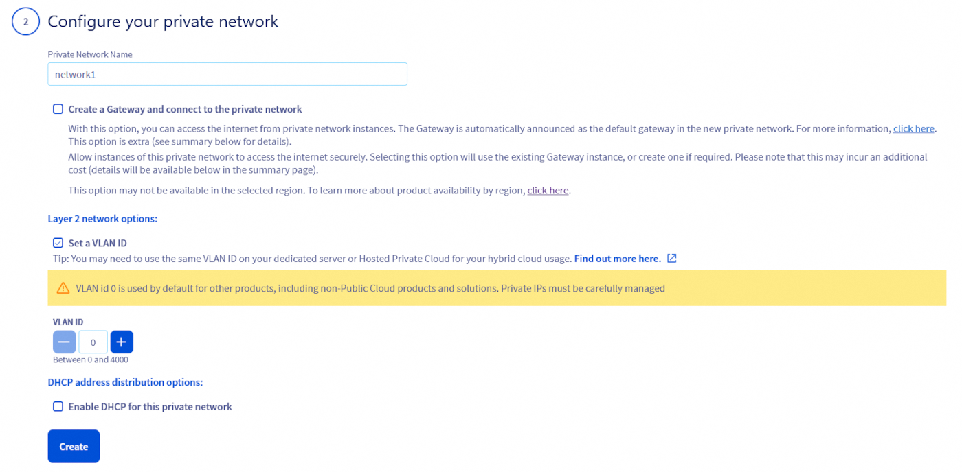

Ensuite, définissez un ID de VLAN. Pour cette configuration, vous devez « taguer » votre réseau privé avec l'ID de VLAN 0.
Celui-ci peut être configuré à l'étape 2.
configure network
Cette étape offre plusieurs options de configuration. Pour les besoins de ce guide, nous allons nous concentrer sur les éléments nécessaires :
  • Nom du réseau privé : entrez un nom pour votre réseau privé.
  • Option réseau du layer 2 : Cochez la case Définir un ID de VLAN et sélectionnez VLAN ID 0.
  • Options de distribution des adresses DHCP : Vous pouvez conserver la plage IP privée par défaut ou en utiliser une autre. Laissez toutefois la case DHCP désactivée.
Cliquez ensuite sur Configurez votre réseau privé.

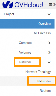

Cliquez sur Network dans l'onglet de gauche, puis sur Networks.
network

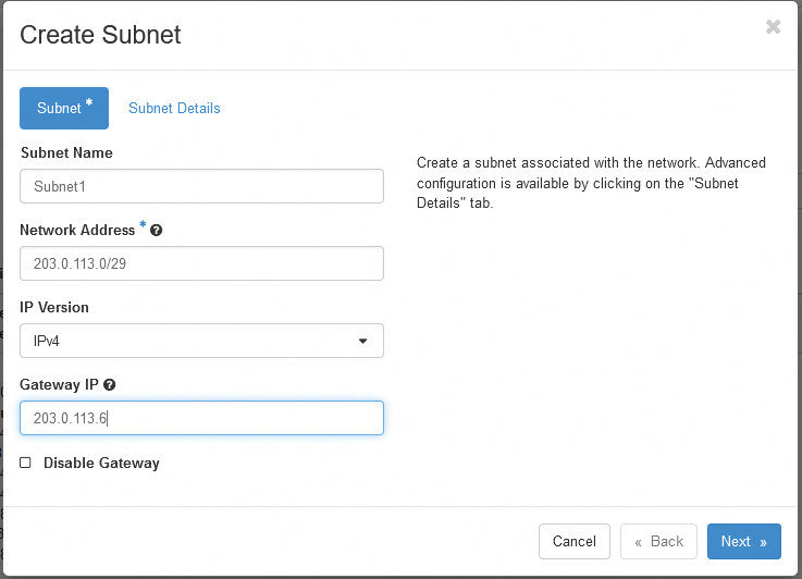

Dans la fenêtre, complétez les champs :
Créer un sous-réseau
  • Nom du sous-réseau (Subnet Name) : entrez le nom de votre choix.
  • Adresse réseau (Network address) : entrez le CIDR complet de votre bloc IP public (dans cet exemple : 203.0.113.0/29).
  • IP de la passerelle (Gateway IP) : avant-dernière IP du bloc d'adresses IP (dans cet exemple 203.0.113.6). Lorsque vous achetez votre bloc IP, ces informations vous sont communiquées par e-mail.

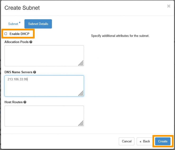

Cliquez sur Next et décochez la case Enable DHCP.
  • DNS Name Servers : Facultatif. Nous vous recommandons d'ajouter un serveur DNS principalement pour la résolution de domaines.
Cliquez sur Create.
décochez DHCP

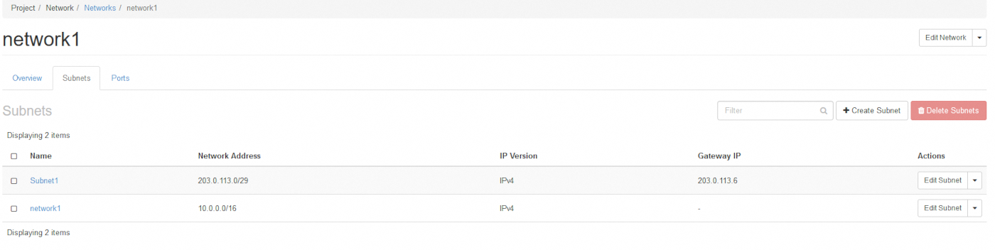

Une fois le sous-réseau créé, votre réseau privé apparaîtra comme suit :
Nouvel affichage du réseau privé

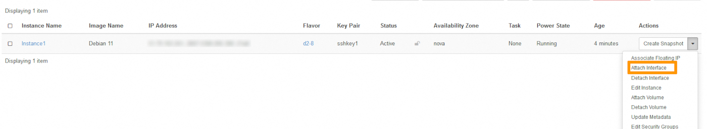

Ensuite, sélectionnez Compute puis Instances dans le menu.
compute and instance
Sélectionnez Attach Interface dans la liste déroulante de l'instance correspondante.
attach network

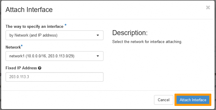

Dans le menu déroulant, sélectionnez les options appropriées :
attach network
  • Réseau (Network) : sélectionnez le réseau privé créé
  • Adresse IP fixe (Fixed IP Address) : spécifiez une adresse IP publique à partir de votre bloc (si vous ne le faites pas, le système attribuera automatiquement une IP privée).
Il n’est pas possible d’ajouter plusieurs adresses IP à la fois depuis l’interface Horizon.
Pour chaque IP publique que vous souhaitez utiliser, vous devez suivre la même procédure et saisir à chaque fois une IP publique utilisable différente.
