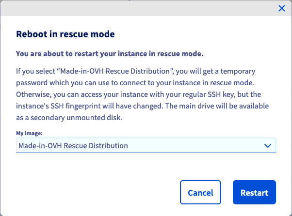

Vous allez maintenant voir la boîte de dialogue « Démarrer en mode rescue ». Cliquez sur la liste déroulante pour sélectionner la distribution Linux que vous souhaitez utiliser en mode rescue, puis cliquez sur le bouton Redémarrer.

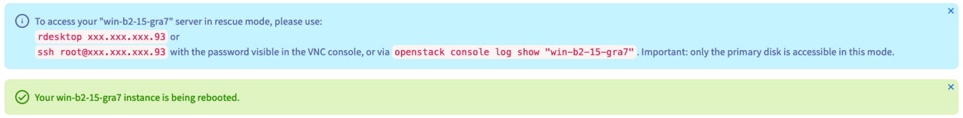

Une fois l’instance redémarrée en mode rescue, une boîte d’information affiche les méthodes d’accès disponibles.
tableau de bord
Votre mot de passe du mode rescue temporaire sera uniquement affiché dans la console VNC. Cliquez sur votre instance dans le tableau, puis accédez à l'onglet Console VNC pour le récupérer.

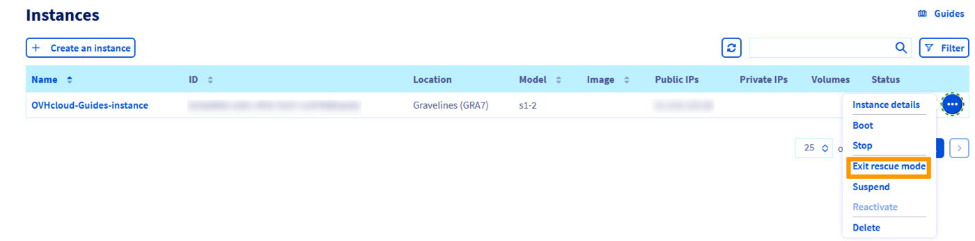

Une fois vos tâches terminées, vous pouvez désactiver le mode rescue en redémarrant votre instance depuis l'espace client. Pour cela, cliquez sur ... et sélectionnez Sortir du mode rescue.
tableau de bord
Si le bouton Sortir du mode rescue n'apparaît pas une fois l'instance en mode rescue, nous vous recommandons de rafraîchir votre onglet.
