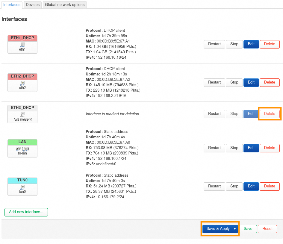

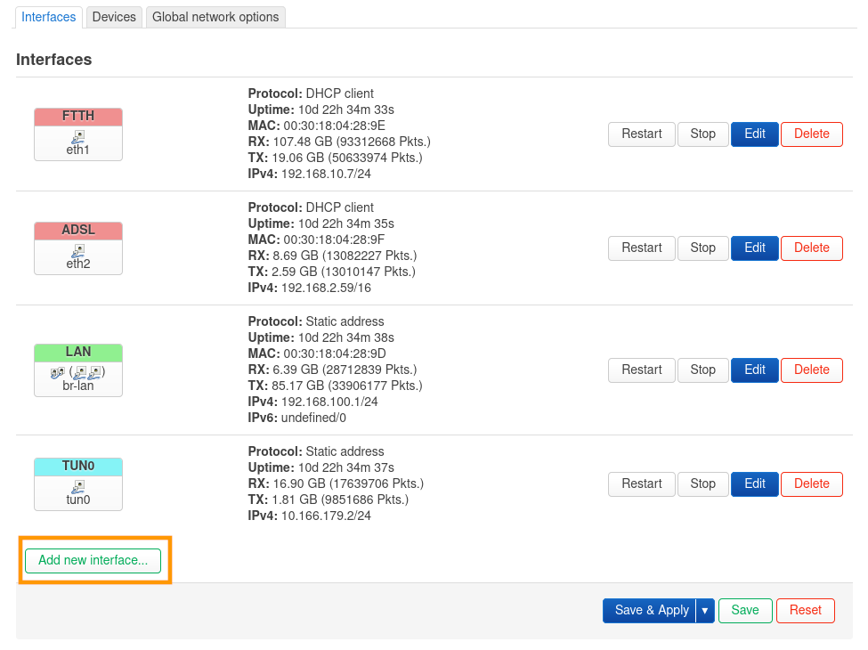

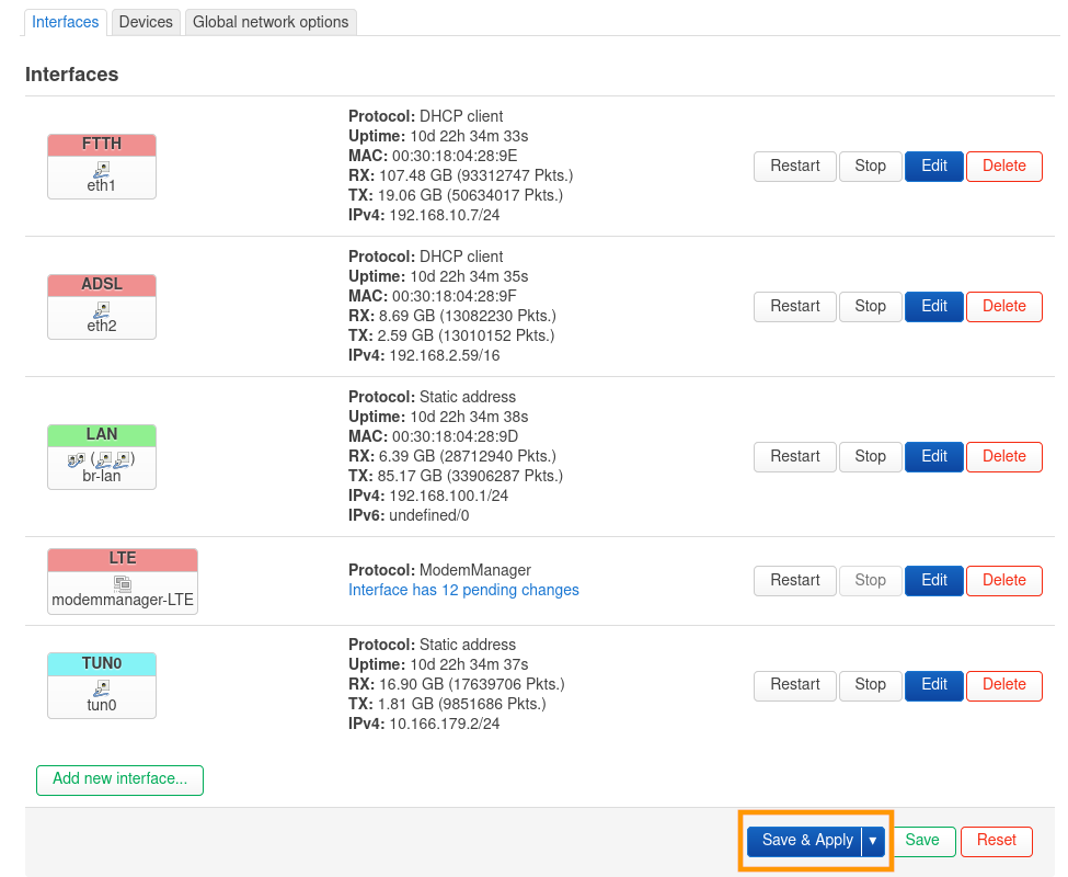

  • Rendez-vous dans l'onglet Network > Interfaces.
  • Supprimez l'interface que vous souhaitez ajouter au LAN avec le bouton Delete, dans notre exemple eth3_dhcp.
  • Confirmez vos changements avec le bouton Save & Apply.

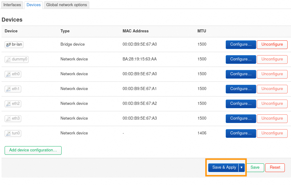

  • Rendez-vous dans l'onglet Devices.
  • Modifiez le bridge br-lan à l'aide du bouton Configure....
  • Puis passez à l'étape 3 « Ajout au bridge ».

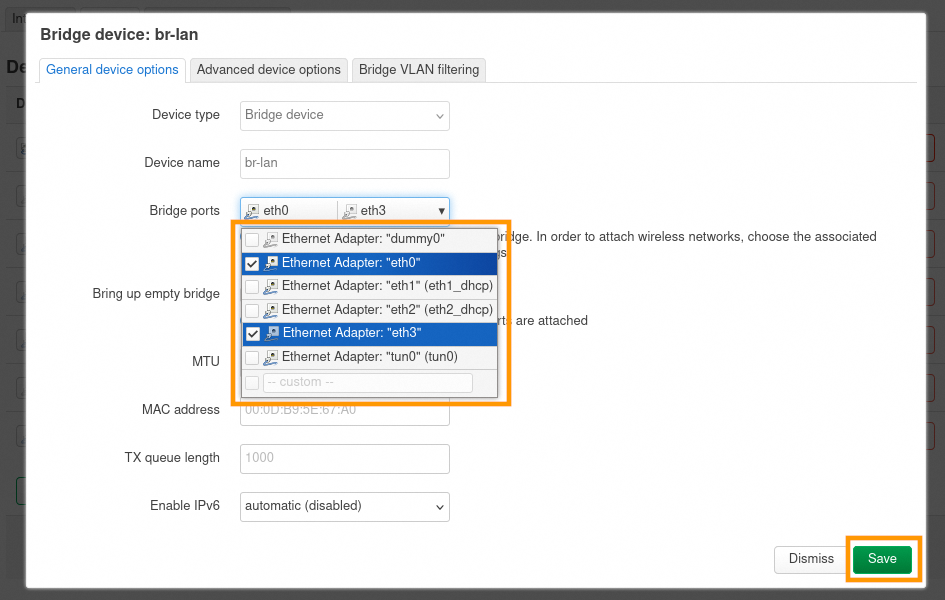

  • Modifiez le paramètre Bridge ports en sélectionnant l'interface, dans notre exemple eth3.
  • Confirmez avec le bouton Save.
overthebox
  • Puis passez à l'étape 4 « Confirmation ».

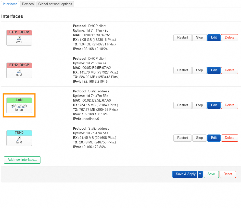

  • Retournez dans la section Interfaces.
  • Vérifiez que l'interface est présente dans le bridge en passant la souris au-dessus des icônes.
overthebox

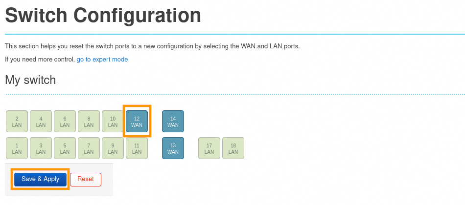

L'OTB V2B a quatorze interfaces physiques, par défaut deux interfaces WAN et douze interfaces LAN. Il est possible de transformer une interface LAN en interface WAN pour ajouter une connexion supplémentaire.
  • Rendez-vous dans l'onglet OverTheBox > Switch Configuration.
  • Cliquez sur le port que vous souhaitez modifier, dans notre exemple le port 12.
  • Validez la modification avec le bouton Save & Apply.
  • Le port est maintenant prêt pour être connecté à votre troisième connexion WAN.
overthebox

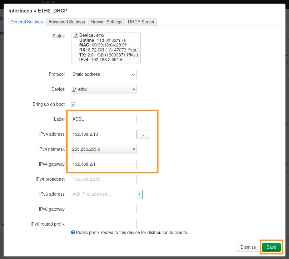

Configurer une interface en IP statique
Si vous souhaitez qu'une interface utilise une IP statique plutôt que le DHCP de votre modem.
  • Sélectionnez l'interface à modifier, dans notre exemple eth2_dhcp.
  • Cliquez sur le bouton Edit.
overthebox

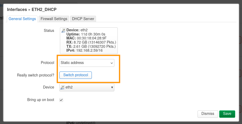

  • Modifiez le protocole en Static Address.
  • Cliquez sur le bouton Switch protocol.
  • Puis passez à l'étape 2 « Configuration ».
overthebox
  • Dans le paramètre IPv4 address, renseignez l'IP statique que l'OverTheBox doit utiliser (cette IP ne doit pas être déjà utilisée). Pour notre exemple, 192.168.2.10.
  • Dans le paramètre IPv4 netmask, renseignez le masque de sous réseau. Pour notre exemple, le réseau est 192.168.2.0/24, le masque est donc 255.255.255.0.
  • Dans le paramètre IPv4 gateway, renseignez l'IP de passerelle de votre modem. Pour notre exemple, le modem a l'IP 192.168.2.1.
  • De manière facultative, vous pouvez donner un autre nom à l'interface avec le paramètre Label.
  • Confirmez vos changements avec le bouton Save.
  • Appliquez vos changements avec le bouton Save & Apply.
overthebox

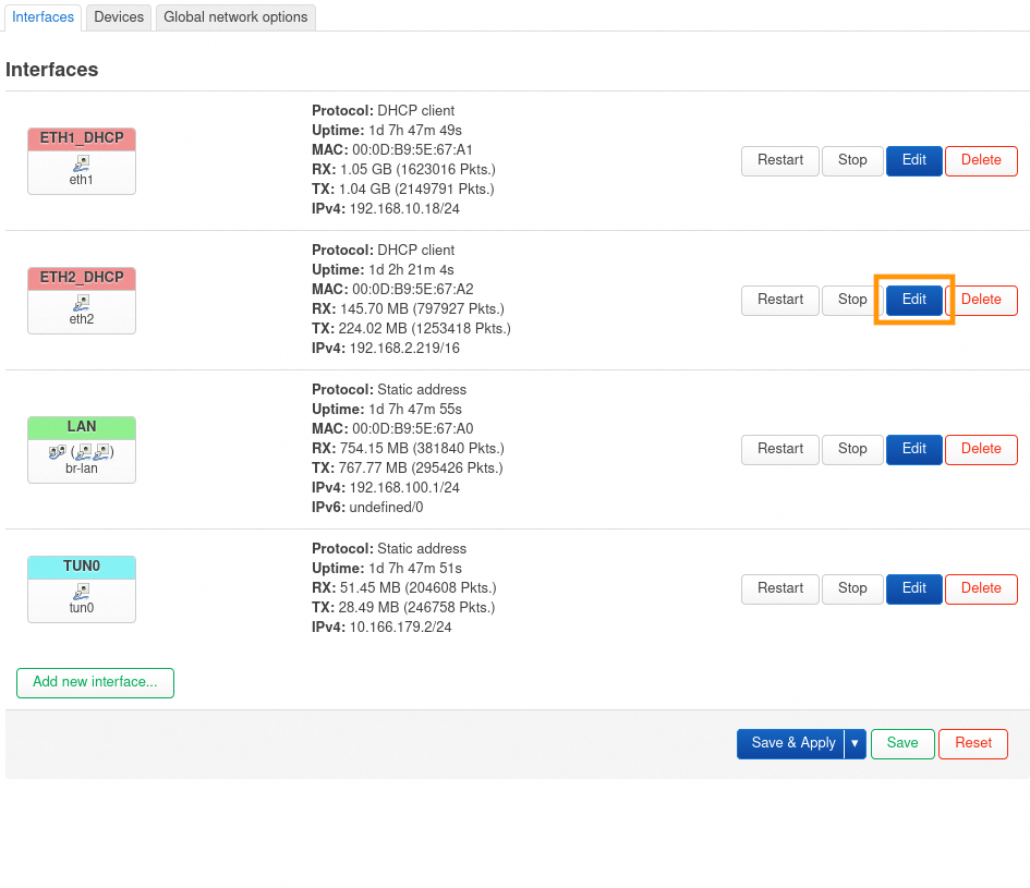

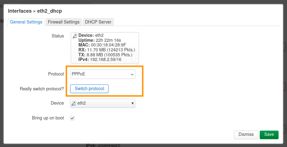

  • Modifiez le protocole en PPPoE.

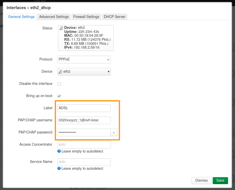

overthebox
  • Dans le paramètre PAP/CHAP username, renseignez votre nom d'utilisateur PPP. Pour notre exemple, 0320xxyyzz_1@ovh.kosc.
  • Dans le paramètre PAP/CHAP password, renseignez votre mot de passe PPP reçu par e-mail.
overthebox

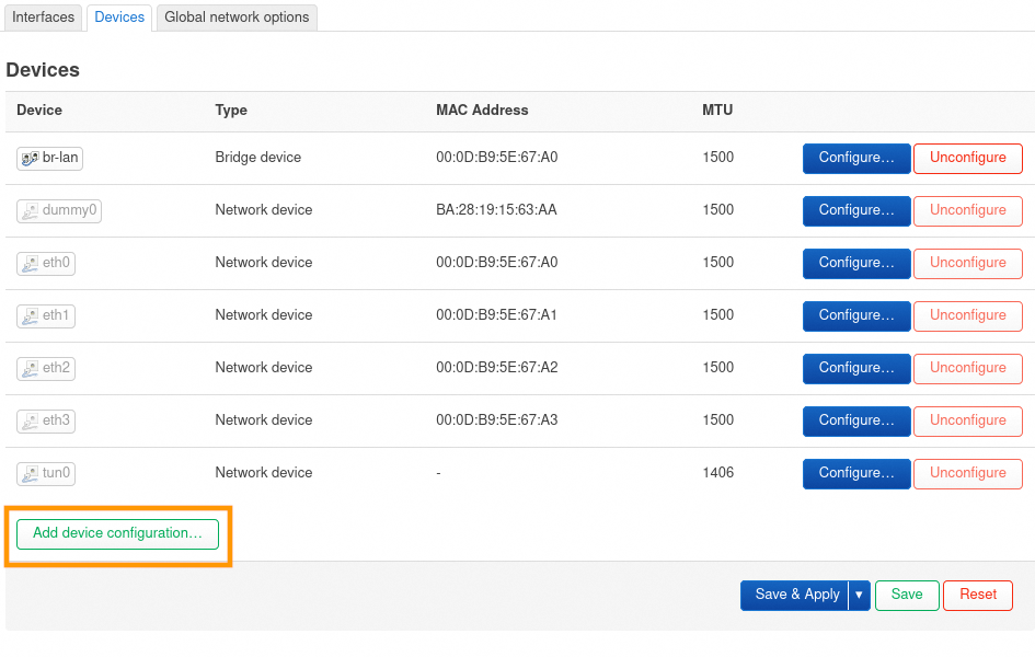

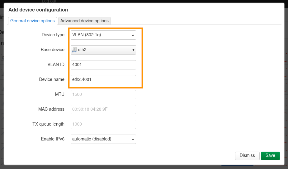

  • Cliquez sur le bouton Add device configuration....
overthebox
  • Dans le paramètre Device type, renseignez VLAN 802.1q.
  • Dans le paramètre Base device, renseignez l'interface. Pour notre exemple, eth2.
  • Dans le paramètre VLAN ID, renseignez le VLAN ID de votre profil d'accès internet. Pour notre exemple, en profil Bouygues, le VLAN ID est 4001.

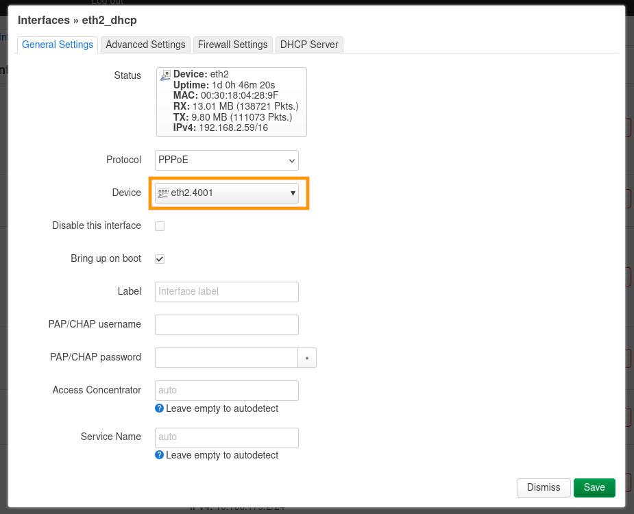

  • Retournez sur l'onglet Interfaces.
  • Cliquez sur le bouton Edit de l'interface.
  • Dans le paramètre Device, renseignez le device créé lors de l'étape précédente. Pour notre exemple, eth2.4001.

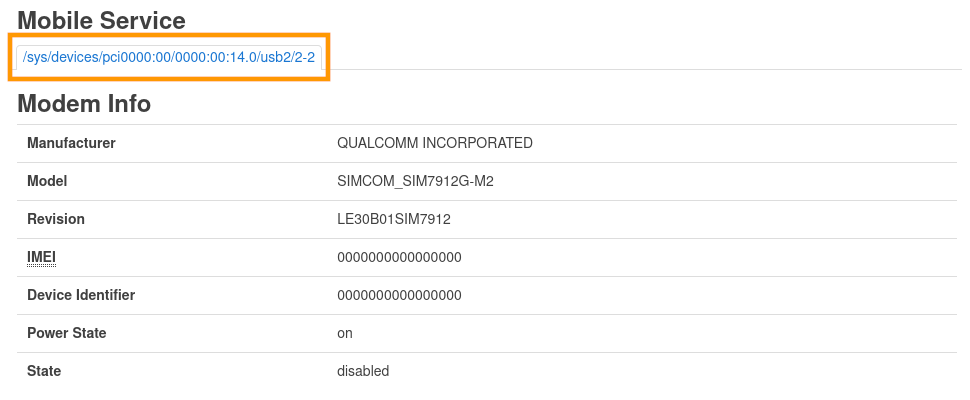

  • Rendez-vous dans l'onglet Status > Mobile Service.
  • Notez le device utilisé par votre interface, dans notre exemple : /sys/devices/pci0000:00/0000:00:14.0/usb2/2-2.
  • Puis passez à l'étape 2 « Ajout ».

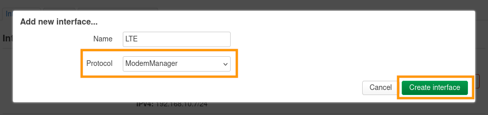

  • Retournez sur l'interface web.
  • Cliquez sur le bouton Add new interface....
overthebox
  • Dans le paramètre Name, renseignez un nom. Pour notre exemple, LTE.
  • Dans le paramètre Protocol, renseignez ModemManager.
  • Cliquez sur le bouton Create Interface.
  • Puis passez à l'étape 3 « Configuration ».

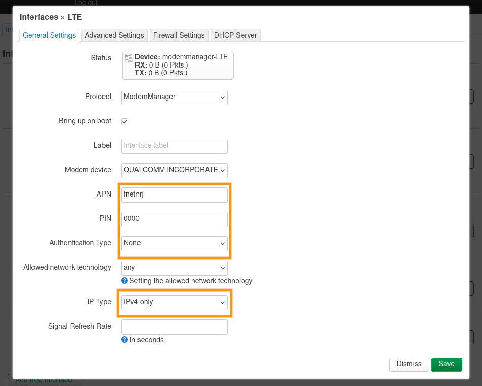

  • Dans le paramètre Modem Device, choisissez le device récupéré à l'étape 1. Pour notre exemple, /sys/devices/pci0000:00/0000:00:14.0/usb2/2-2.
  • Dans le paramètre APN, renseignez l'APN de votre opérateur.
  • Dans le paramètre PIN, renseignez le PIN de votre carte SIM.
  • Dans le paramètre Authentication Type, renseignez le champ en suivant les recommandations de votre opérateur, par défaut None pour les opérateurs nationaux.
  • Dans le paramètre IP Type, renseignez IPv4 only.
overthebox

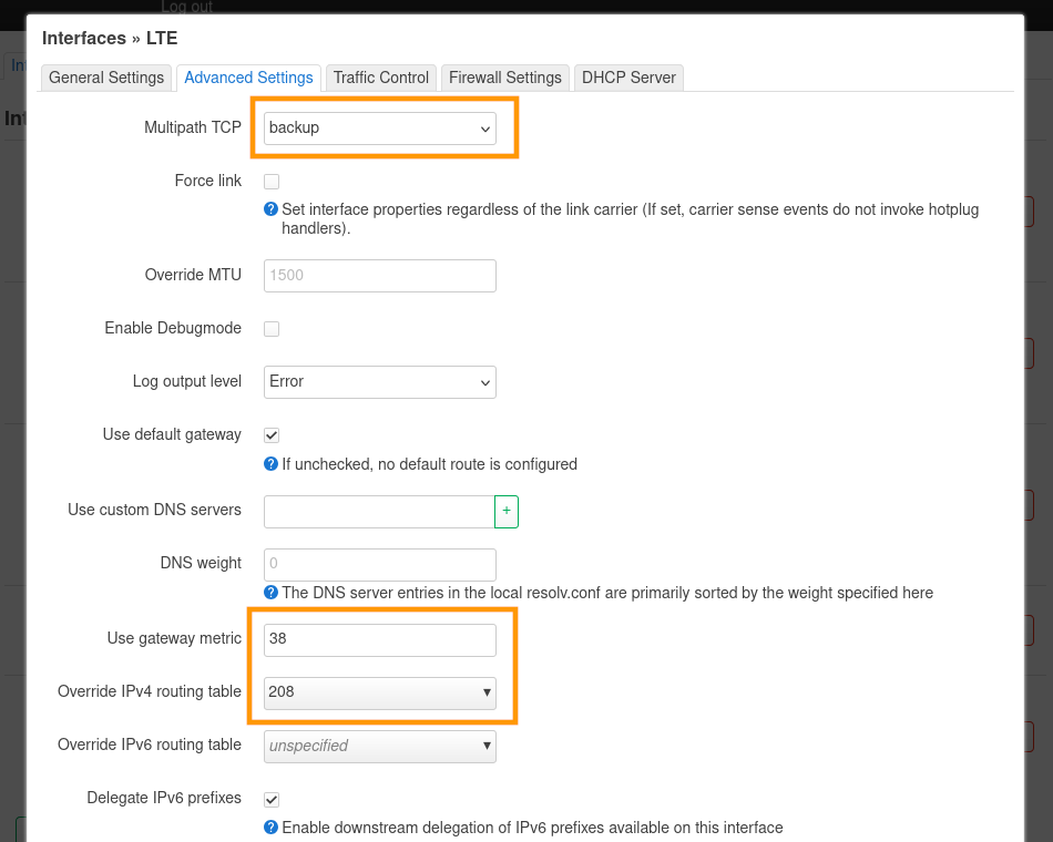

  • Rendez-vous dans la section Advanced Settings.
  • Vérifiez que le paramètre Multipath TCP est correctement positionné sur enabled ou backup.
  • Dans le paramètre Use gateway metric, renseignez un poids, idéalement plus haut que les interfaces physiques, par exemple 38.
  • Dans le paramètre Override IPv4 routing table, renseignez une table, idéalement plus haute que les interfaces physiques, par exemple 208 (ce paramètre ne peut pas dépasser 253).
overthebox

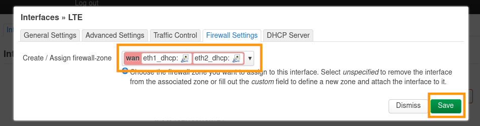

  • Rendez-vous dans la section Firewall.
  • Dans le paramètre Create / Assign firewall-zone, choisissez la zone wan en rouge.
overthebox

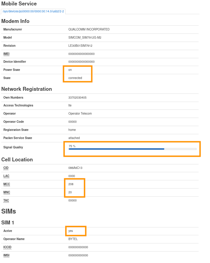

  • Vérifiez que le paramètre Power State est sur on.
  • Vérifiez que le paramètre State est sur connected.
  • Vérifiez que le paramètre Signal Quality est au-dessus de 50%. Une valeur plus basse indique une mauvaise réception.
  • Vérifiez que les paramètres MCC et MNC correspondent aux valeurs fournies par votre opérateur.
  • Vérifiez que le paramètre Active de la carte SIM est sur yes.
