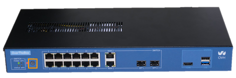

Dans le cas d'une OTB V2b vendue avec les anciennes offres OverTheBox Plus :
Appuyez de façon répétée (en moins de 2 secondes) 5 fois sur le bouton Power ON/OFF.

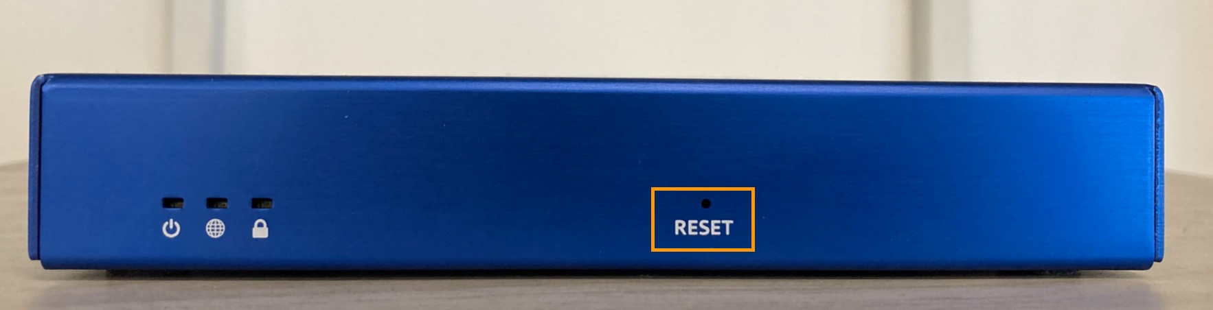

Dans le cas d'une OTB V2c vendue avec les anciennes offres OverTheBox IT :
Appuyez de façon répétée (en moins de 2 secondes) 5 fois sur le bouton Reset.
Attendez quelques minutes afin qu'OverTheBox soit de nouveau opérationnelle.

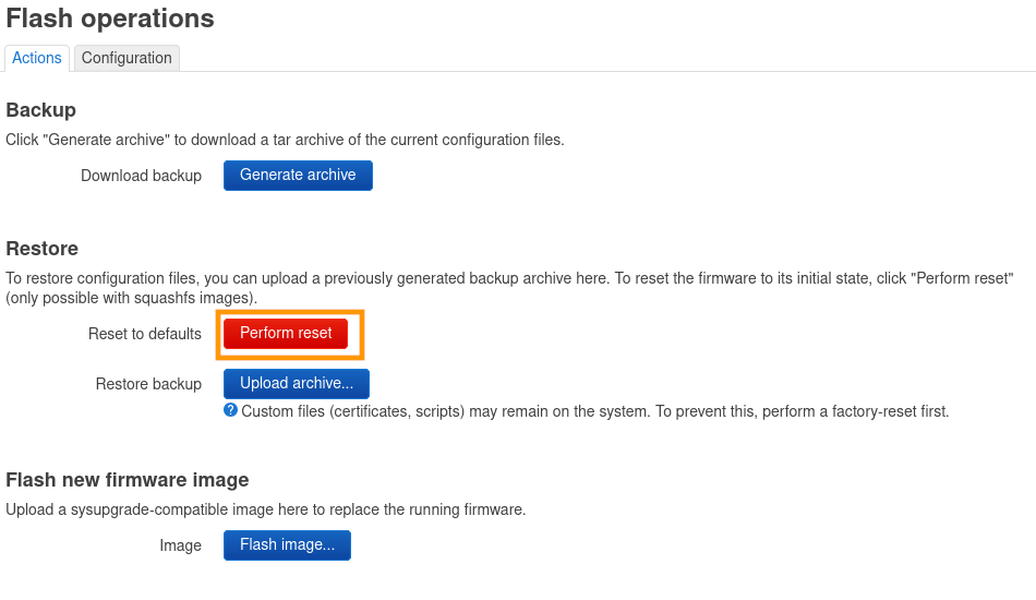

Il est possible de réinitialiser la configuration depuis l'interface Web de votre équipement.
- Rendez-vous dans l'onglet
System > Backup / Flash firmware. - Cliquez sur le bouton rouge
Perform reset.

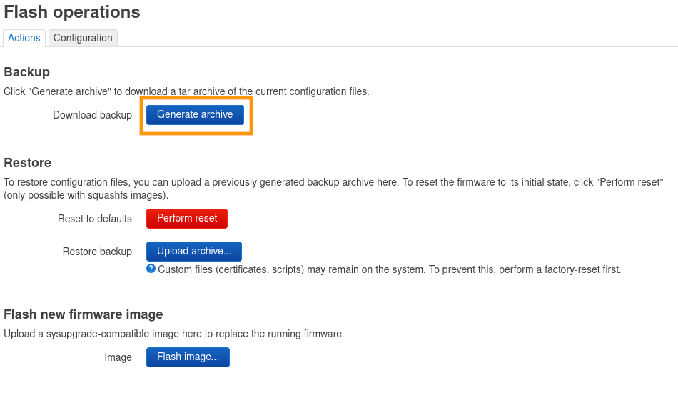

Sauvegarder la configuration
Il est possible de sauvegarder la configuration de votre OverTheBox.
Generate archive.

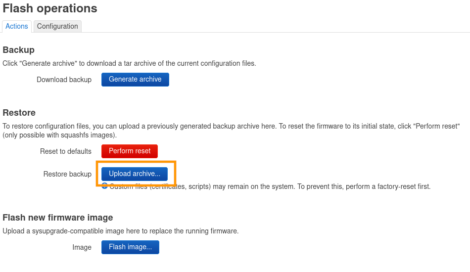

Restaurer la configuration
Vous pouvez restaurer la configuration de votre OverTheBox à l'aide d'un fichier de sauvegarde.
Upload archive....

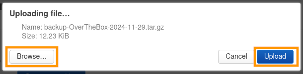

Browse...et sélectionnez le fichier de sauvegarde. - Cliquez sur le bouton
Uploadpour appliquer la sauvegarde.
