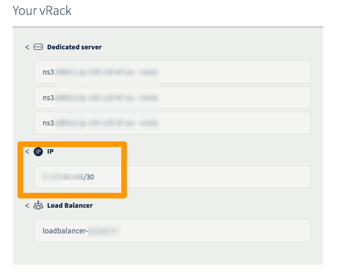

Vérifier l'adresse Additional IP
Dans la section de gestion de votre vRack, vérifiez l'adresse Additional IP utilisée par le cluster Nutanix.
Les instructions suivantes vont utiliser le bloc IP 198.51.100.0/30 à titre d'exemple.
Dans le cadre d'une utilisation du vRack, la première adresse, l'avant-dernière et la dernière adresse d'un bloc IP donné sont toujours réservées respectivement à l'adresse réseau, à la passerelle réseau et au broadcast du réseau. Cela signifie que la première adresse utilisable est la seconde adresse du bloc, comme indiqué ci-dessous :

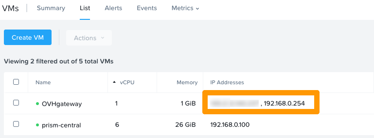

Vérifier l'adresse IP privée du sous-réseau ou de la passerelle privée
Si la passerelle existe toujours, rendez-vous sur la VM de la section VM de l'interface web Prism Central.
L'IP de la passerelle est affichée ici.

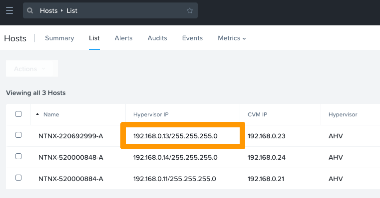

Cependant, si la passerelle n'est pas présente, vérifiez le sous-réseau en vous rendant dans les menus « Hardware » puis « Hosts » de l'interface web Prism Central.
Dans ce cas, le sous-réseau est 192.168.0.0/24. Dans la configuration par défaut, l'adresse IP de la passerelle est donc 192.168.0.254.

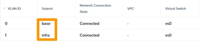

Récupérer les noms des sous-réseaux
Cliquez sur la VM OVHgateway et ouvrez l'onglet « NICs ».

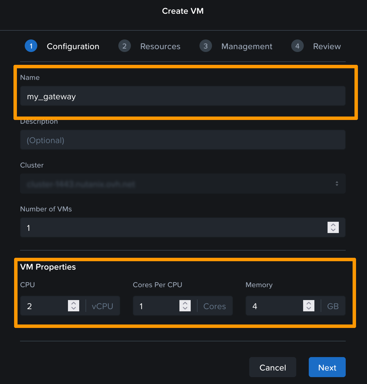

Connectez-vous à Prism Central puis créez une vm.
Personnalisez le nom et les caractéristiques de la VM.
Cliquez sur Next

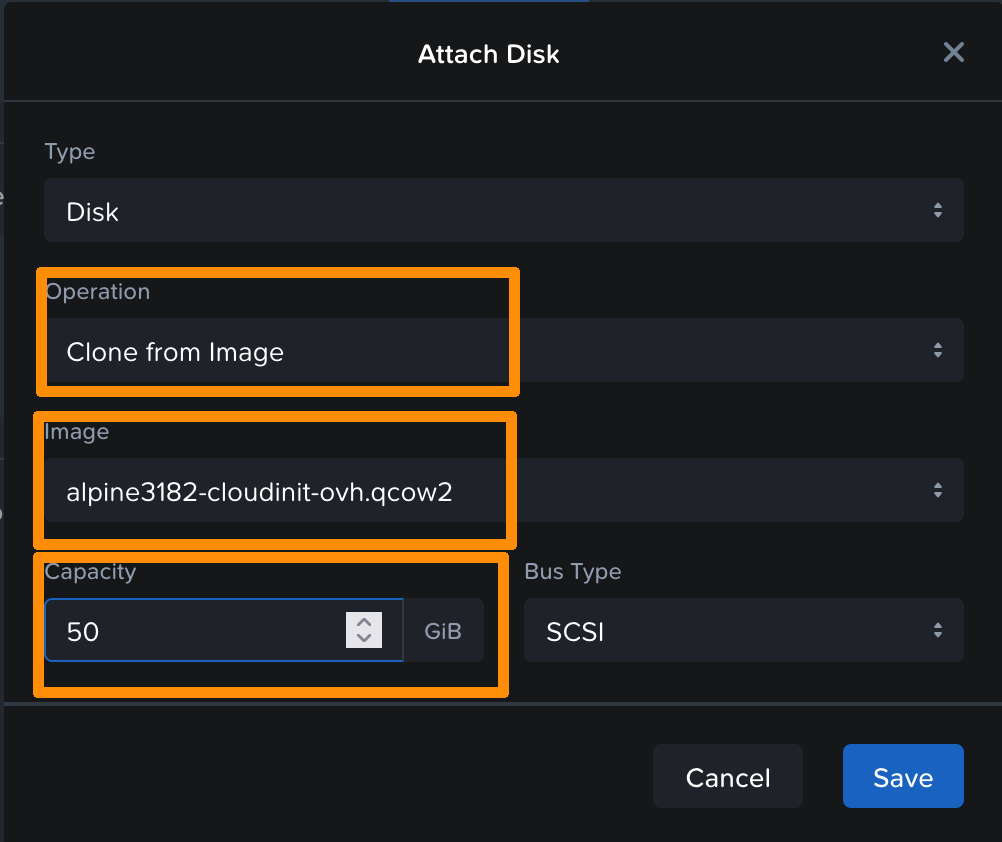

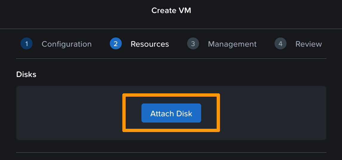

Vous devez ensuite attacher un disque. Pour cela, vous pouvez sélectionner l'image utilisée pour créer la gateway d'origine.

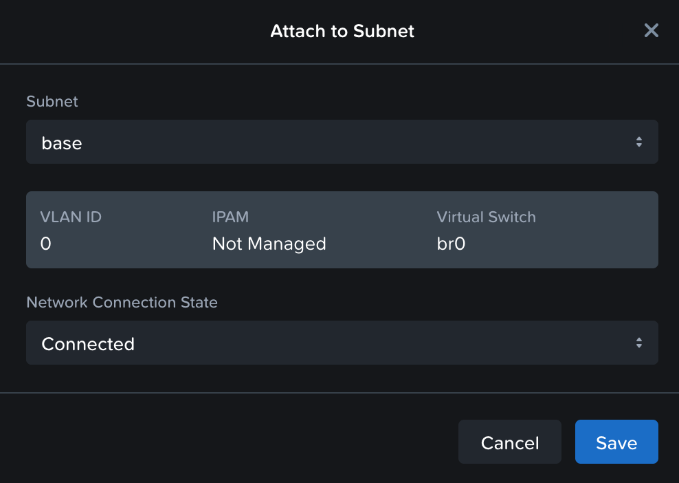

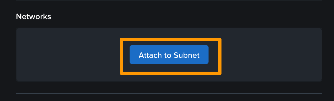

Ajoutez ensuite deux nics sur le réseau « base » :

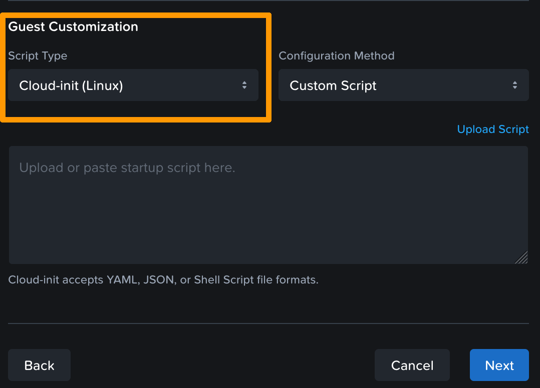

Dans l'interface de gestion, choisissez cloud-init dans la partie « Guest customization ».
Il faut maintenant créer un script yaml pour définir les paramètres. Ce script contient les données utilisateur. Au démarrage du système, ces paramètres tels que les utilisateurs, les paquets, les fichiers, etc. seront appliqués à la VM.
Vous trouverez ci-dessous un template que vous pourrez modifier avec vos valeurs pour créer votre VM.
Vous pouvez utiliser le fichier d'origine de création de la VM ou utiliser un fichier personnalisé pour créer votre propre gateway. C'est ce que nous verrons dans cet exemple.
- Remplacez les valeurs « hostname », « fqdn », « name », « passwd », « ssh-autorized-keys » et les adresses IP par les valeurs souhaitées.
- Ce fichier crée la configuration réseau, redimensionne le disque pour occuper tout l'espace puis redémarre.
- Attention, une fois créée, votre VM est exposée sur Internet.
Collez ce script dans la zone prévue à cet effet.
