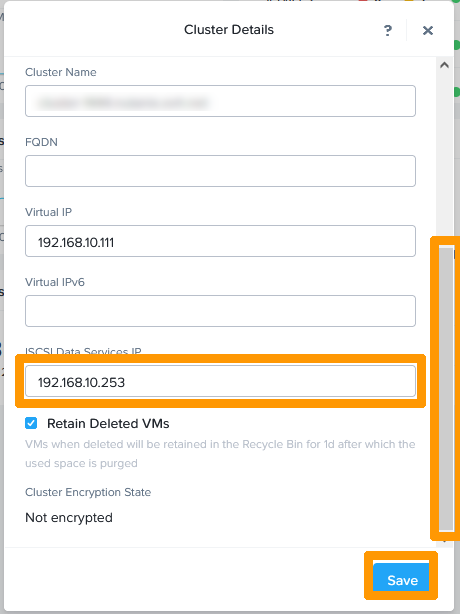

Activation du service iSCSI dans Prism Element

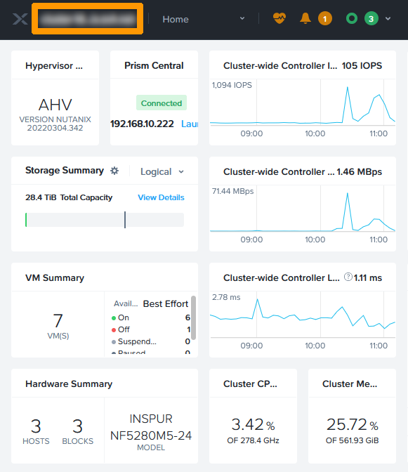

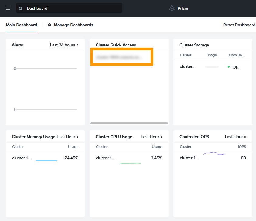

A partir de Prism Central, cliquez sur votre cluster dans le widget Cluster Quick Access pour vous connecter à Prism Element.
01 Check ISCSI ADDRESS 01
Cliquez sur le nom de votre cluster en haut à gauche à côté du X.
01 Check ISCSI ADDRESS 02
Faites défiler la fenêtre, dans la rubrique ISCSI Data Services IP, vérifiez l'adresse IP.
01 Check ISCSI ADDRESS 03

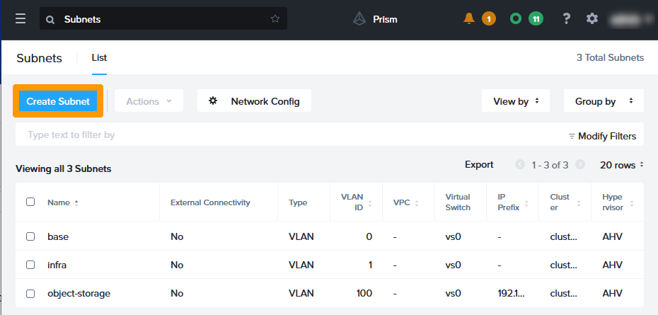

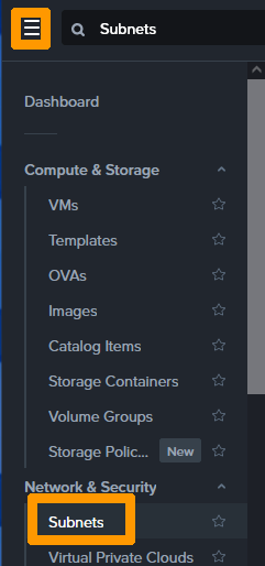

Dans Prism Central, allez dans le menu principal et cliquez sur Subnets dans la catégorie Network & Security.
02 Create Storage VLAN 01
Cliquez sur Create Subnet.

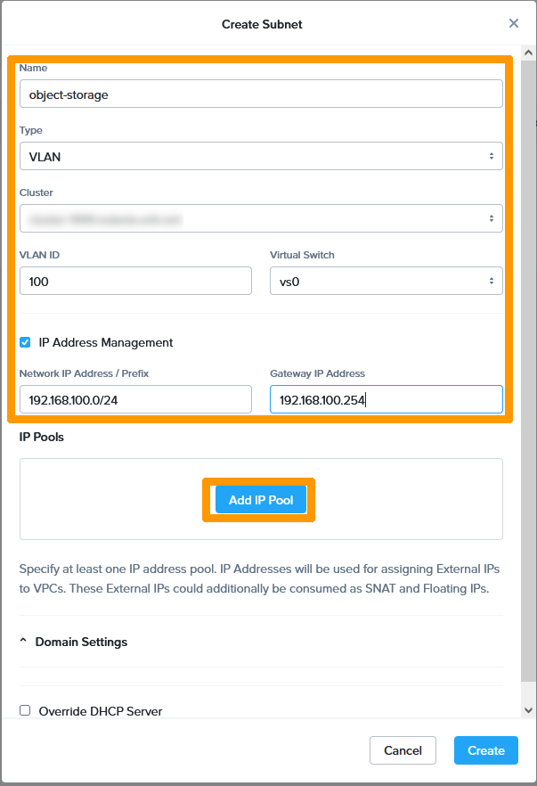

Cochez la case IP Address Management et renseignez ces informations :
  • Name : saisissez object-storage.
  • Type : sélectionnez VLAN.
  • VLAN ID : saisissez votre numéro de VLAN, par exemple 100.
  • Virtual Switch : gardez vs0.
  • Network IP Address / Prefix : écrivez votre sous-réseau 192.168.100.0/24.
  • Gateway IP Address : entrez l'adresse votre passerelle 192.168.100.254.

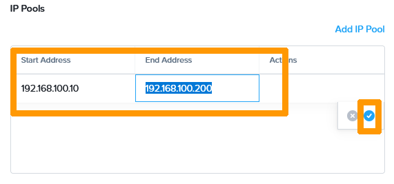

Cliquez ensuite sur Add IP Pool.
02 Create Storage VLAN 03
Saisissez ces informations :
  • Start Address : adresse de début de votre plage, par exemple 192.168.100.10.
  • End Address : adresse de fin de votre plage, par exemple 192.168.100.200.
Cliquez ensuite sur le bouton bleu de validation à droite.

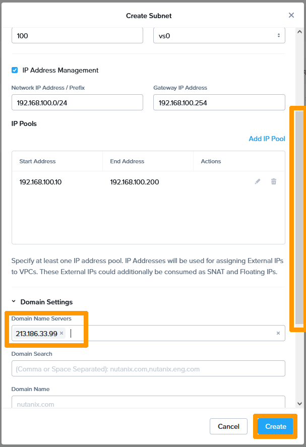

02 Create Storage VLAN 04
Faites défiler la fenêtre, saisissez l'adresse du DNS OVHcloud 213.186.33.99 dans Domain Name Servers et cliquez sur Create.

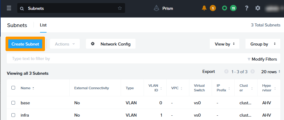

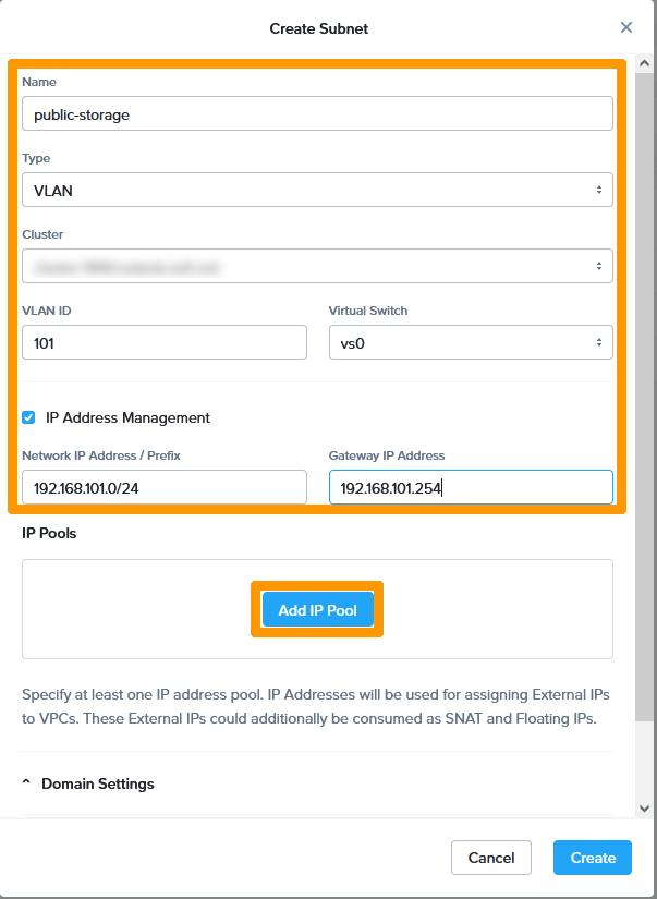

Votre premier VLAN est créé. Nous allons créer le deuxième VLAN, pour cela cliquez sur Create Subnet.
03 Create Public VLAN 01
  • Name : saisissez public-storage.
  • VLAN ID : saisissez votre numéro de VLAN, par exemple 101.
  • Network IP Address / Prefix : écrivez votre sous-réseau 192.168.101.0/24.
  • Gateway IP Address : entrez l'adresse de votre passerelle 192.168.101.254.
03 Create Public VLAN 02

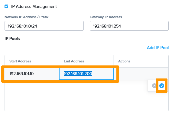

  • Start Address : adresse de début de votre plage, par exemple 192.168.101.10.
  • End Address : adresse de fin de votre plage, par exemple 192.168.101.200.

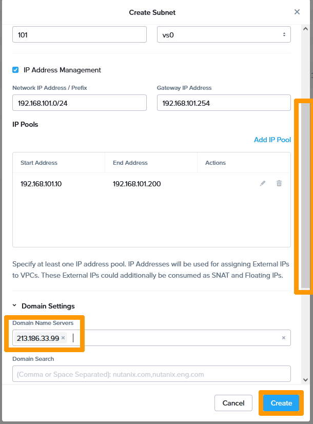

03 Create Public VLAN 03

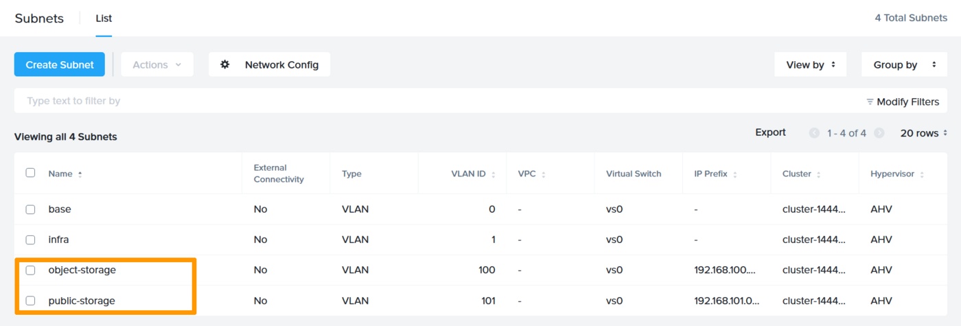

Vos deux VLANs sont maintenant créés. Vérifiez qu'ils peuvent se connecter à Prism Element et Prism Central au travers de votre passerelle.

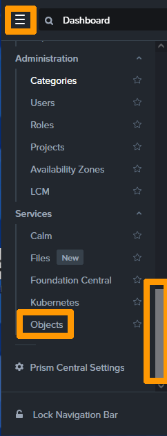

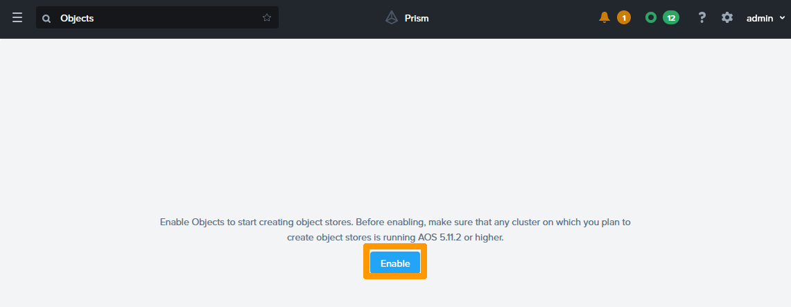

Rendez-vous dans le menu principal, faites le défiler jusqu'à la rubrique Services et cliquez sur Objects.
04 Activate Object 01

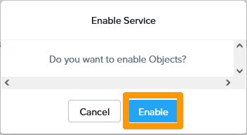

Cliquez sur Enable.
04 Activate Object 02

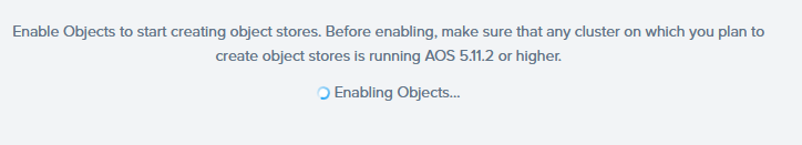

Cliquez sur Enable pour valider l'activation de Nutanix Objects.
04 Activate Object 03

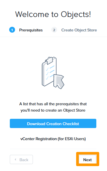

Le service vérifie la compatibilité de votre système.
04 Activate Object 04
Cliquez sur Next.

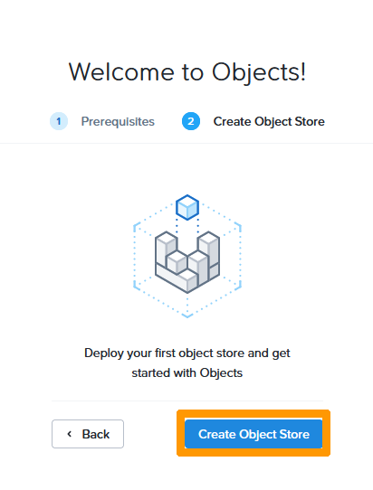

Cliquez sur Create Object Store.
04 Activate Object 06

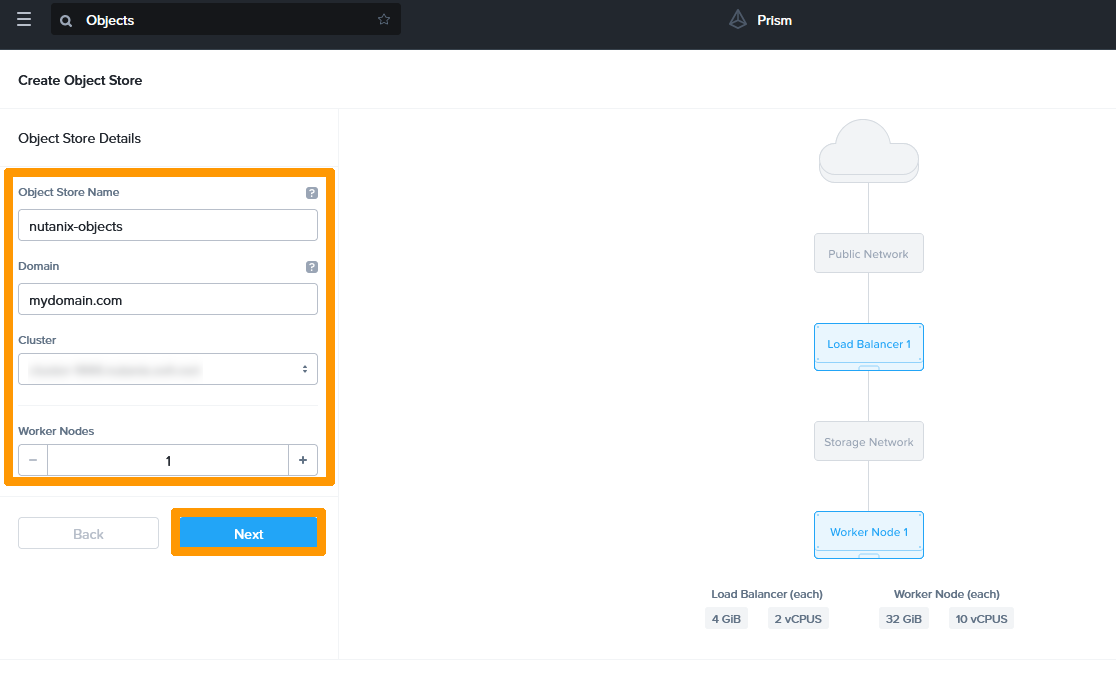

Renseignez ces informations :
  • Object Store Name : le nom de votre stockage object, tel que nutanix-objects.
  • Domain : le nom de domaine qui sera utilisé pour accéder à votre stockage, tel que mydomain.com.
  • Cluster : le cluster sur lequel Nutanix Objects doit être activé.
  • Worker Nodes : le nombre de nœuds qu'utilisera votre stockage Object, choisissez le nombre 1.
Cliquez ensuite sur Next.

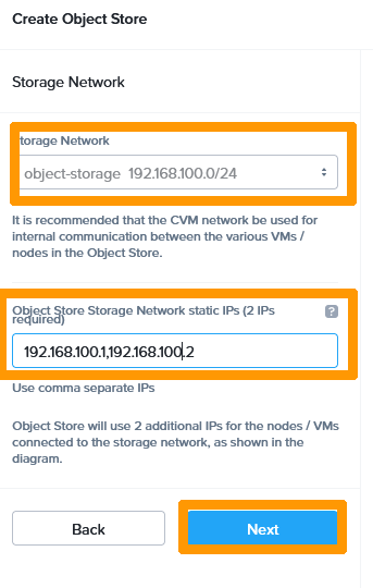

Sélectionnez le VLAN object-storage dans Storage Network et saisissez les deux adresses 192.168.100.1,192.168.100.2 dans Object Store Storage Network static IPs (2 IPs required). Ces adresses ne doivent pas être dans l'étendue du DHCP du VLAN.
Cliquez sur Next.

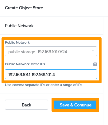

Sélectionnez le VLAN public-storage dans Storage Network et saisissez cette plage de quatre adresses 192.168.101.1-192.168.100.4 dans Public Network static IPs. Ces adresses ne doivent pas être dans l'étendue du DHCP du VLAN.
Cliquez sur Save & Continue.

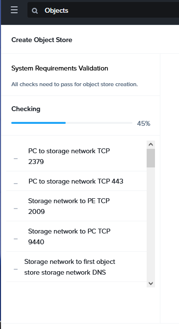

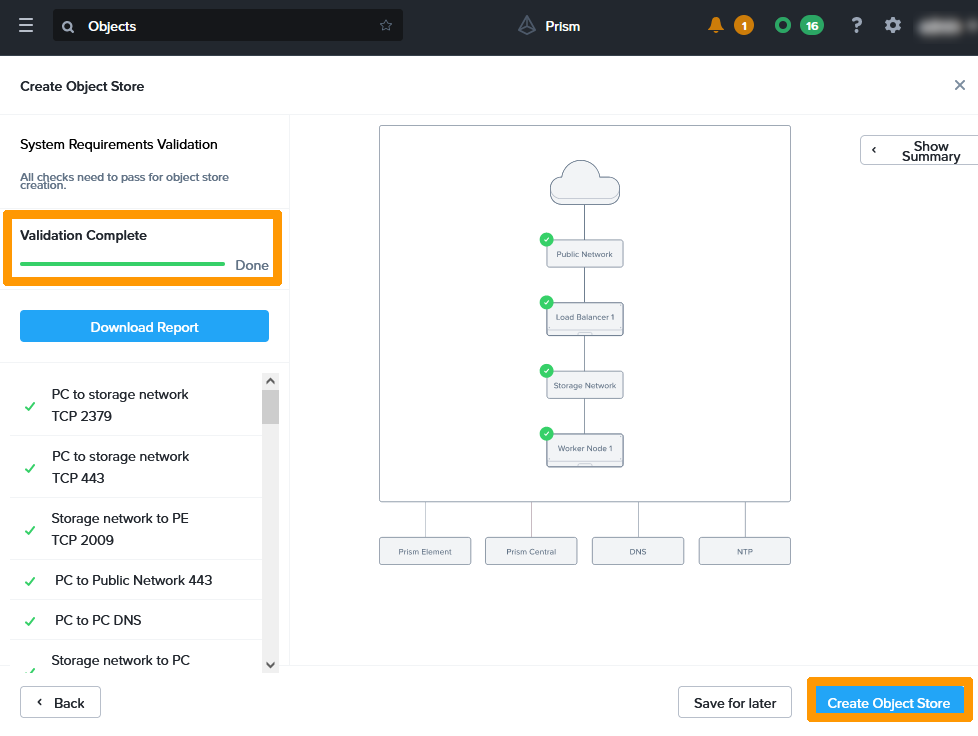

Un contrôle de connexion entre les VLANs, Prism Element et Prism Central est effectué.
04 Activate Object 10

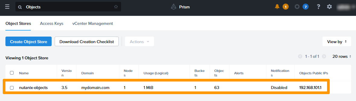

Lorque la validation est finie, cliquez sur Create Object Store.
04 Activate Object 11
Patientez une vingtaine de minutes pour que votre Stockage Object soit actif et accessible via l'adresse 192.168.101.1 qui se trouve dans votre VLAN public-storage.
04 Activate Object 12

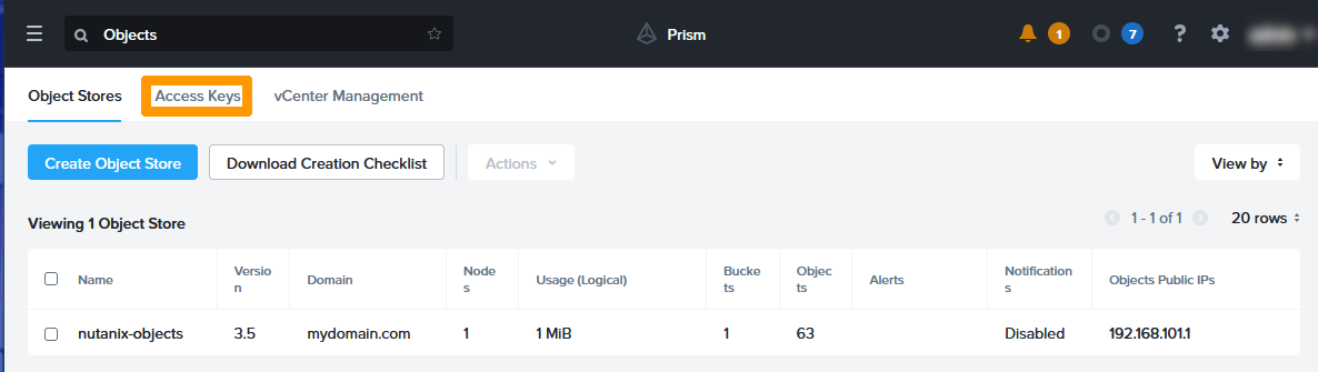

Création d'une Access Key à votre stockage.
Pour pouvoir utiliser un stockage Object, il est nécessaire de créer des Access Keys associées.

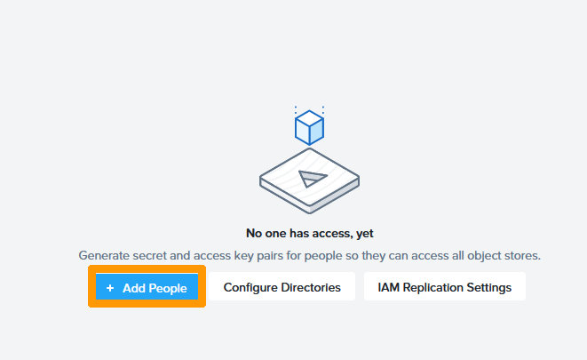

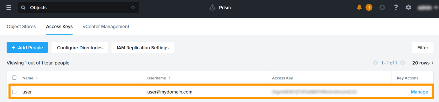

Allez sur l'onglet Access Keys.
05 Create Access Keys 01

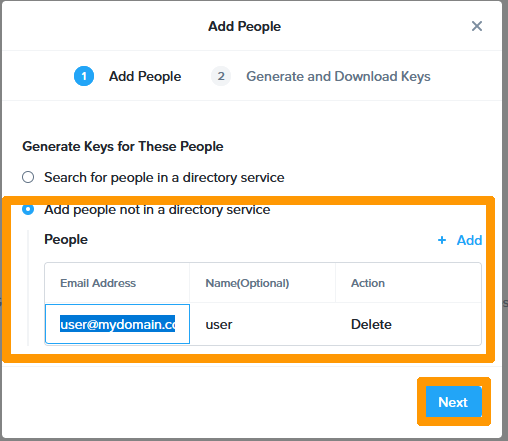

Cliquez sur + Add People.
05 Create Access Keys 02
Cochez Add people not in a directory service, saisissez user@mydomain.com dans Email Address et cliquez sur Next.
05 Create Access Keys 03

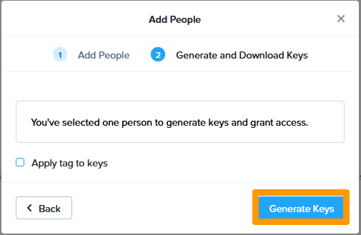

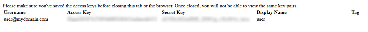

Cliquez sur Generate Keys.
05 Create Access Keys 04

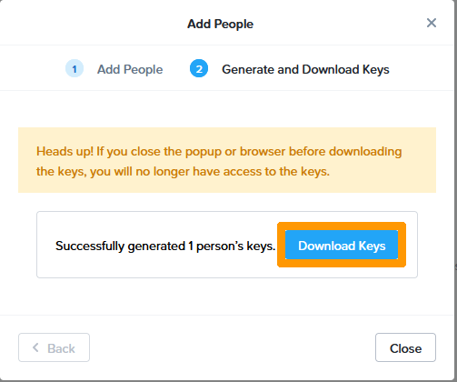

Cliquez sur Download Keys.
05 Create Access Keys 05
Vos identifiants d'accès ne sont affichés qu'une seule fois dans votre navigateur. Prenez donc soin de noter ces informations (Access Key et secret Key) avant de fermer cette fenêtre.
05 Create Access Keys 06
Votre utilisateur est créé avec ses identifiants. Il vous est possible de regénérer les Access Keys et de créer un nouvel identifiant.
05 Create Access Keys 07

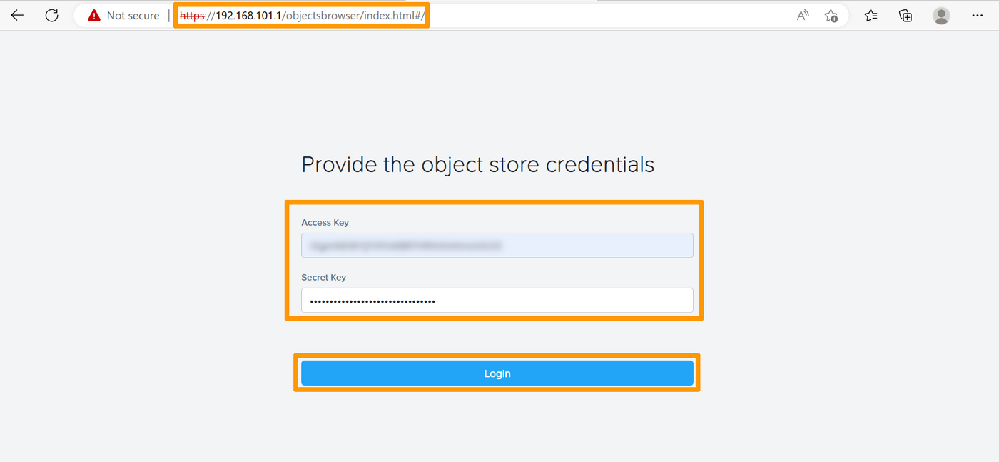

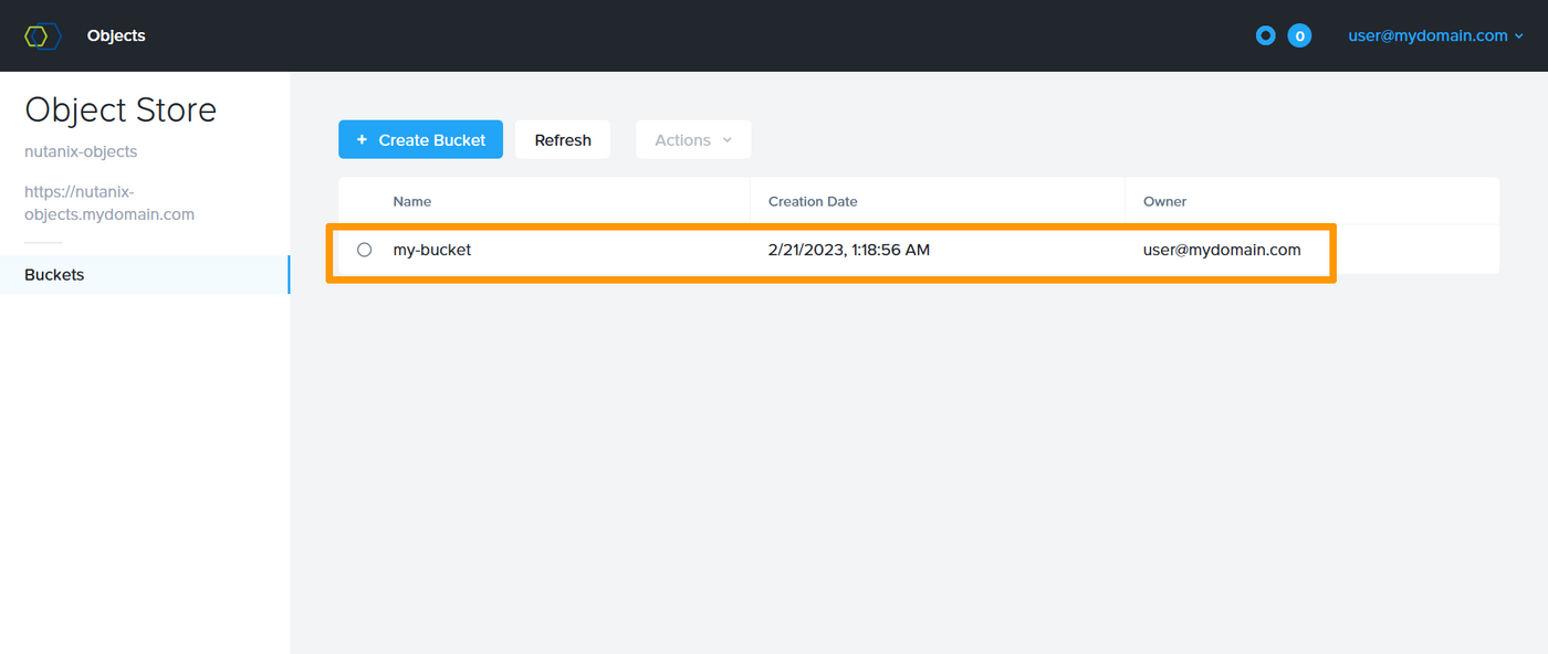

Via un navigateur web, connectez vous à l'URL https://192.168.101.1/objectsbrowser qui correspond à votre point d'accès Nutanix Objects et saisissez vos identifiants (access_key et secret_key). Cliquez ensuite sur Login.
06 Connect to WEB interfaces 01
Vous voyez le bucket que vous avez créé en ligne de commande. Vous pouvez créer et supprimer des buckets ou des objets dans votre interface web.
