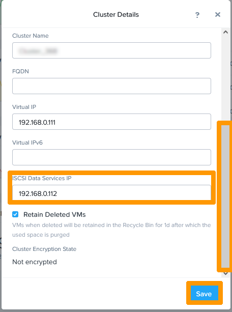

Ajout d'une adresse IP en iSCSI sur chaque cluster
Avant d'activer Nutanix Leap, il est nécessaire de rajouter une adresse IP pour les connexions iSCSI sur chacun des clusters.

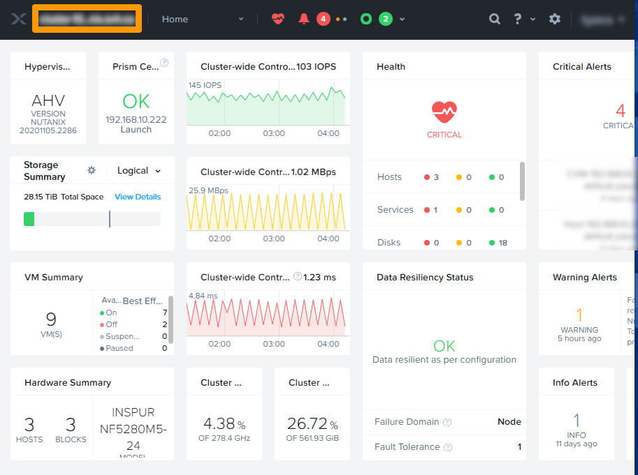

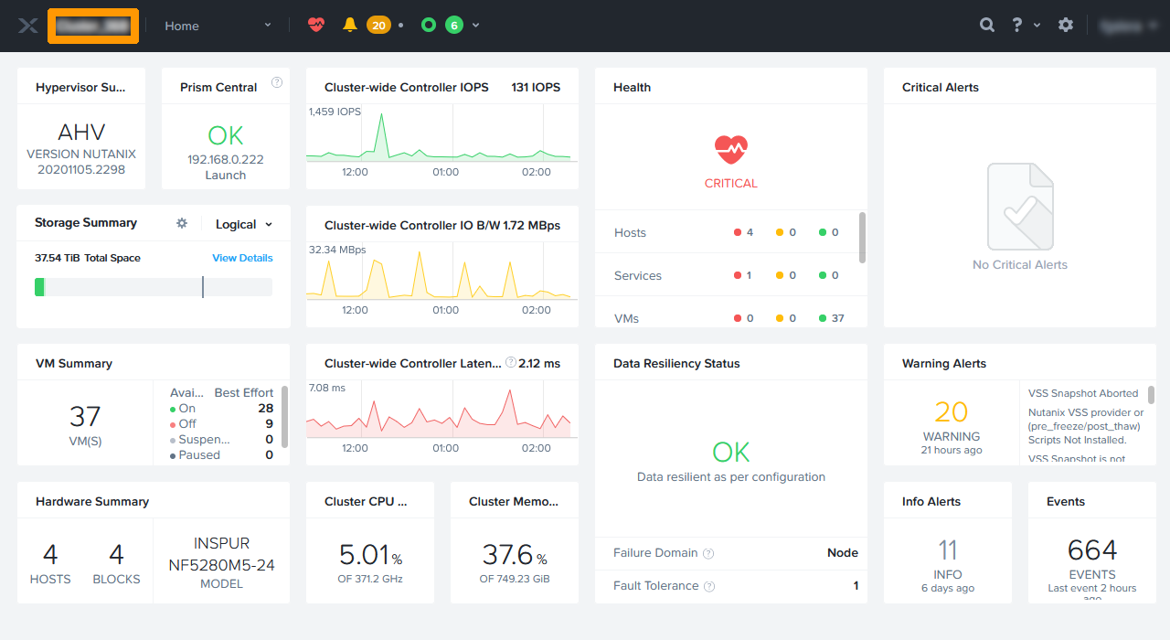

Par le biais de Prism Central, connectez-vous à Prism Element sur le cluster se trouvant en France. Vous pouvez utiliser le guide Hyperconvergence Nutanix pour vous aider.
En haut à gauche du tableau de bord de Prism Element, cliquez sur Le nom du cluster.
00 Add iSCSI address in FRANCE01
Vérifiez l'adresse IP dans le champ iSCSI Data Service IP.

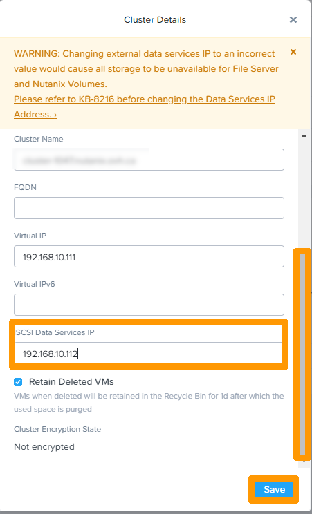

Toujours via Prism Central, effectuez maintenant la même opréation sur le cluster se trouvant au Canada.
01 Add iSCSI address in Canada01
01 Add iSCSI address in Canada02

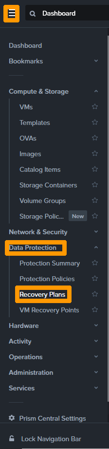

Revenez sur l'interface Prism Central du cluster se trouvant en France.

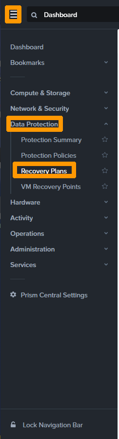

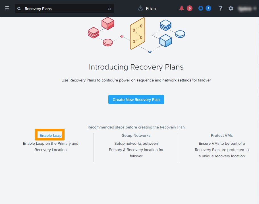

Depuis le menu principal, cliquez sur Recovery Plans dans le sous-menu Data Protection
Activate Recovery 01

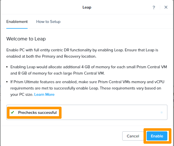

Cliquez sur Enable Leap.
Activate Recovery 02
Lorsque la mention Prechecks successful apparaît à l'écran, cliquez sur Enable.
Activate Recovery 03
Là aussi, Lorsque la mention Prechecks successful apparaît à l'écran, cliquez sur Enable.

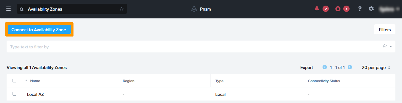

Restez sur Prism Central dans le cluster se trouvant au Canada.

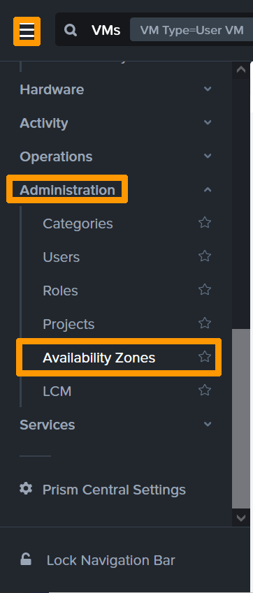

Depuis le menu principal, cliquez sur Availability Zones sous Administration.
Connect clusters 01

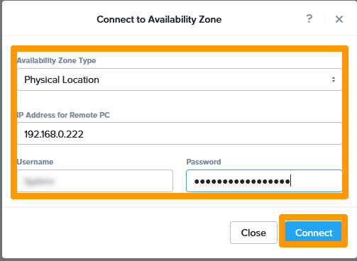

Cliquez ensuite sur Connect to Availability Zone.
Connect clusters 01
Saisissez ces informations :
  • Availability Zone Type : Physical Location.
  • IP Address for Remote PC : Adresse IP du Prism Central distant.
  • Username : Compte administrateur du Prism Central distant.
  • Password : Mot de passe du compte du Prism Central distant.
Cliquez ensuite sur Connect.
Connect clusters 01

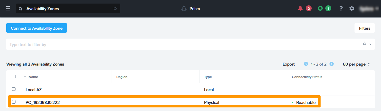

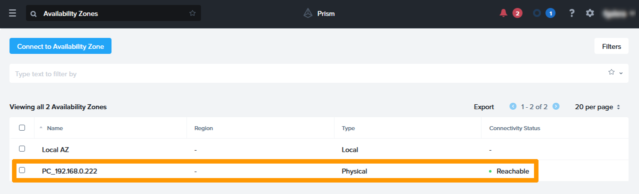

Le cluster distant apparait avec comme nom l'adresse IP privée du Prism Central se trouvant en France, précédé de PC_.
Connect clusters 02
Connectez-vous au cluster en France avec Prism Central.
Depuis le menu principal, cliquez sur Availability Zones dans le sous-menu Administration. Vous constaterez que le site distant du Canada apparait avec l'adresse IP privée du Prism Central se trouvant au Canada précédé de PC_.
Connect clusters 03

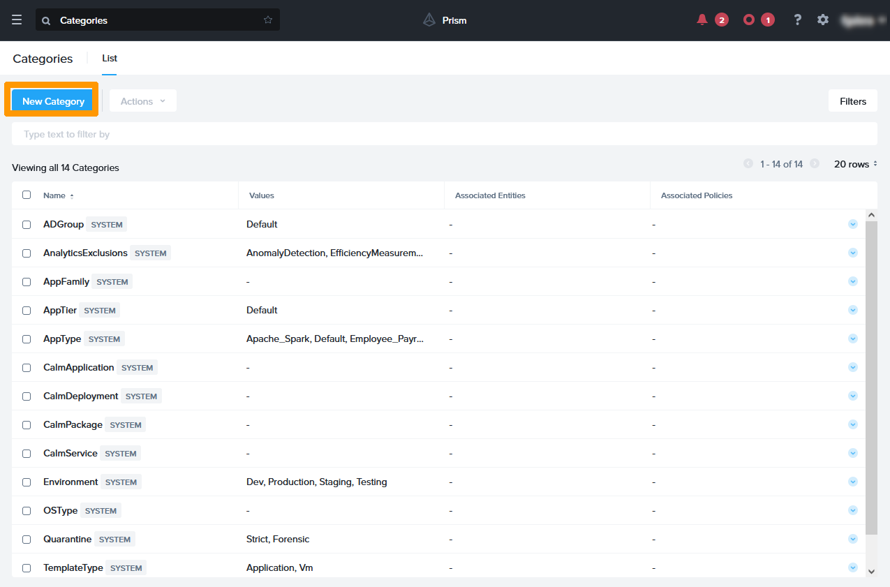

Création d'une catégorie contenant les machines virtuelles à répliquer

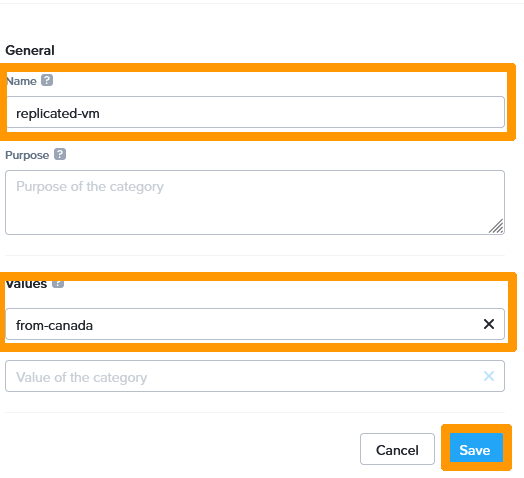

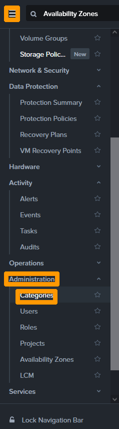

Depuis le menu principal, cliquez sur Categories dans le sous menu Administration.
Create CATEGORIE 01
Cliquez sur New Category.
Create CATEGORIE 02
  • Name : replicated-vm
  • values : from-canada
Cliquez ensuite sur Save.
Create CATEGORIE 03

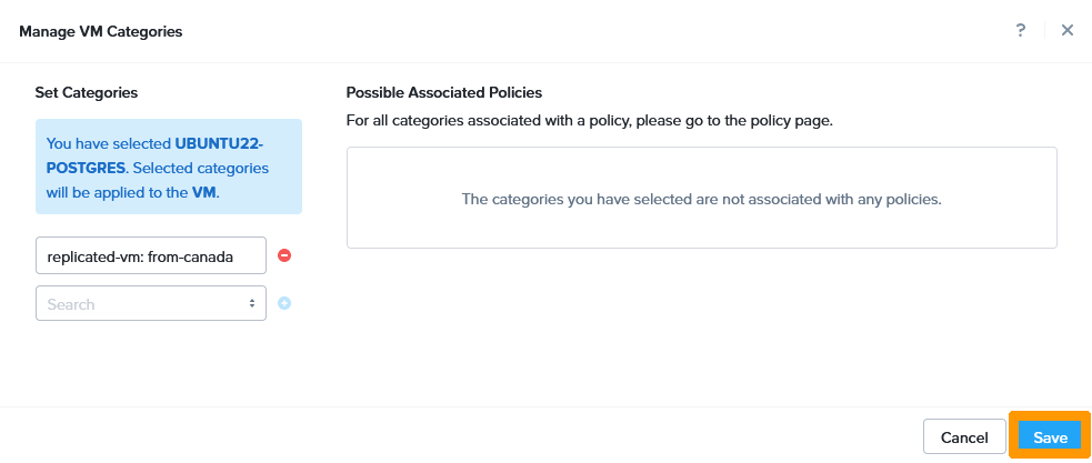

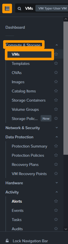

De retour dans le menu principal, sélectionnez VMs sous Compute and Storage.
Create CATEGORIE 04

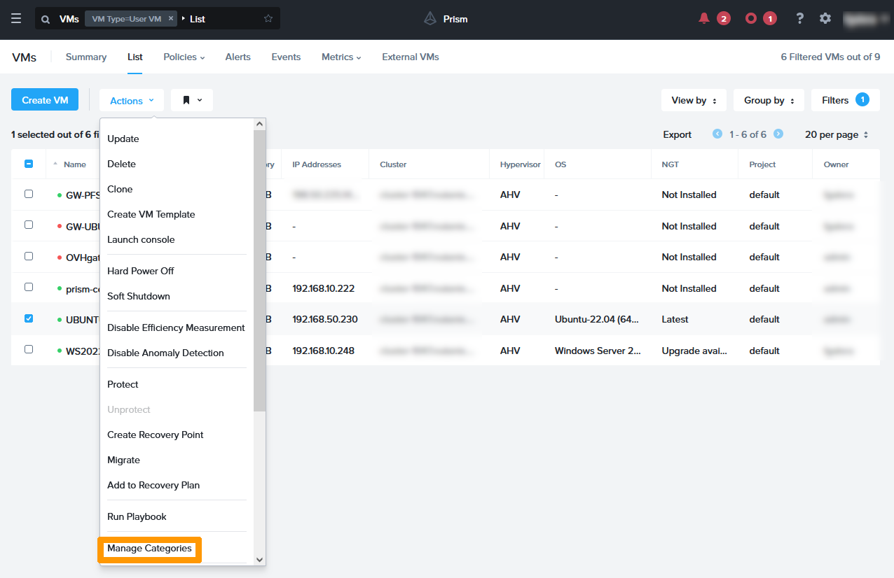

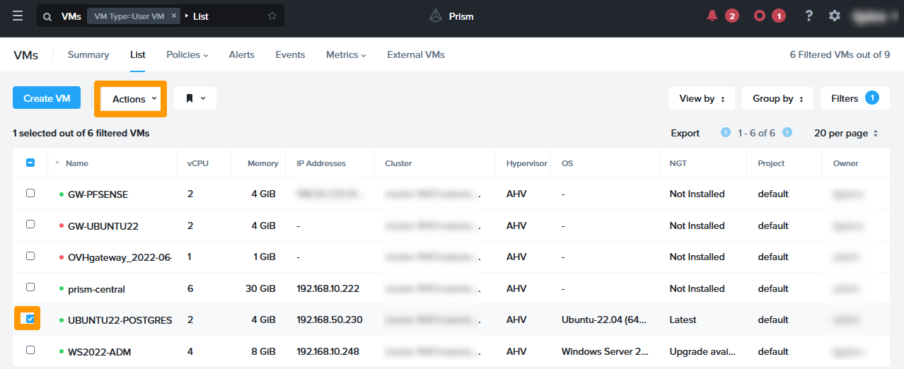

Sélectionnez la machine virtuelle à l'aide de la case à cocher à sa gauche puis cliquez sur le bouton Actions.
Create CATEGORIE 05

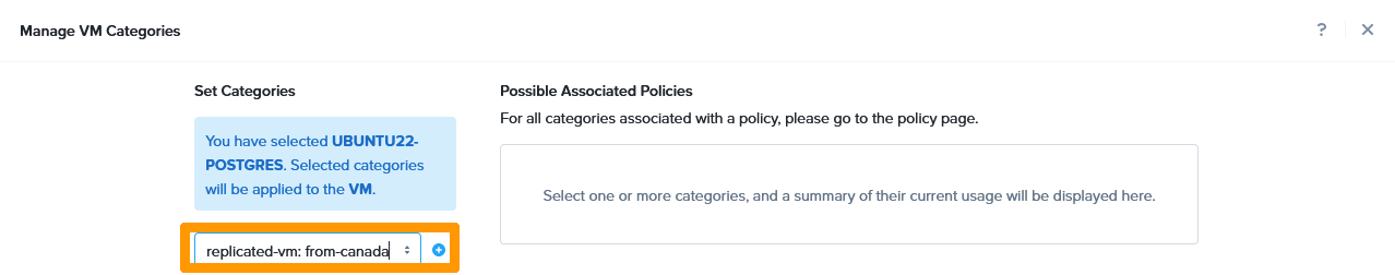

Dans ce menu, cliquez sur Manage Categories.
Create CATEGORIE 06
Sélectionnez la catégorie créée et cliquez sur le bouton + de couleur bleue.
Create CATEGORIE 07
Cliquez sur Save.
Create CATEGORIE 08

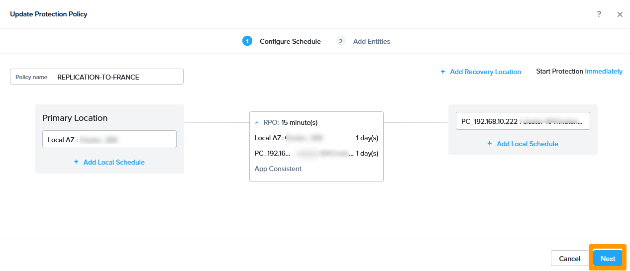

Création de la stratégie de protection
Une stratégie de protection crée une réplication planifiée entre deux Availability zones. Vous pouvez choisir ce type de planning en fonction de la licence dont vous disposez :
  • asynchrone toutes les heures ;
  • nearsync entre 1 & 15 minutes ;
  • synchrone avec un délai de 0 secondes (ce mode nécessite une latence réseau inférieure à 5ms entre les deux clusters).

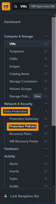

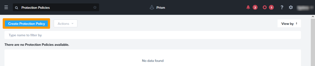

Depuis le menu principal, cliquez sur Protection Policies sous Data Protection.
Create Protection policy 01
Cliquez sur Create Protection Policy.
Create Protection policy 02

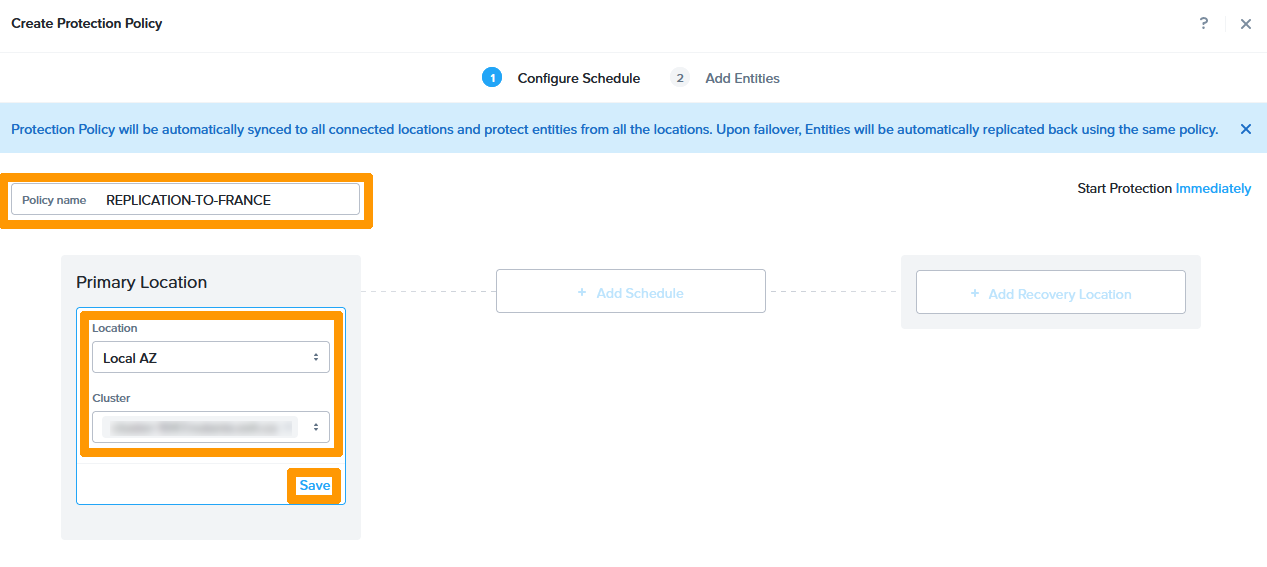

Saisissez le nom de la stratégie dans le champ Policy name.
Dans le cadre Primary location, choisissez ces options :
  • Location : Local AZ pour choisir la zone contenant le cluster local.
  • Cluster : Cluster contenant les machines virtuelles à répliquer.
Cliquez sur Save.
Create Protection policy 03

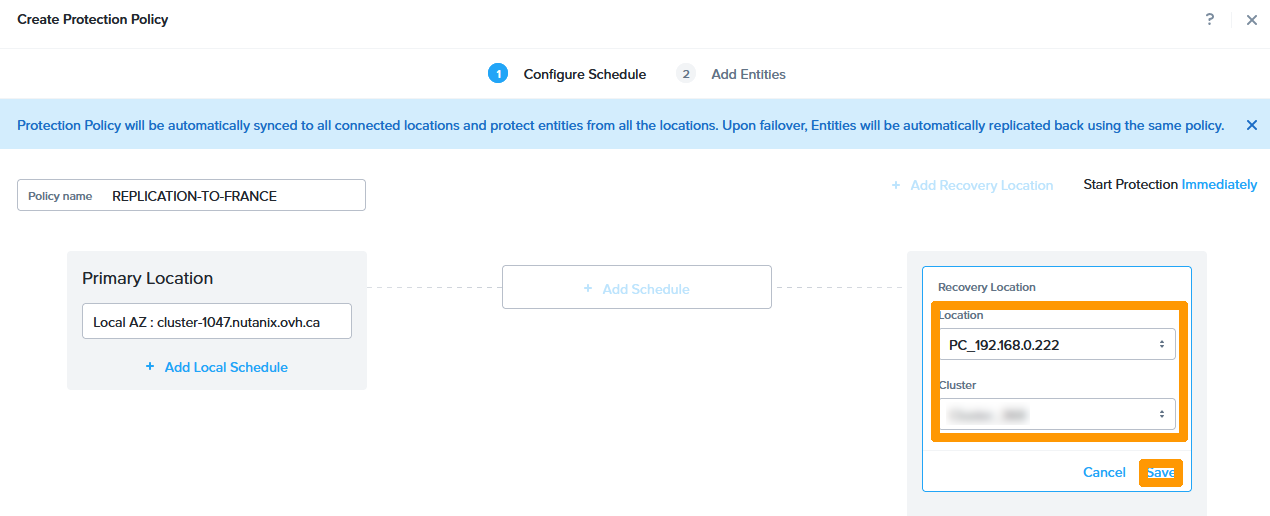

Dans le cadre Recovery location, choisissez ces options :
  • Location : Zone du cluster distant.
  • Cluster : Cluster de destination.
Cliquez sur Save.
Create Protection policy 04

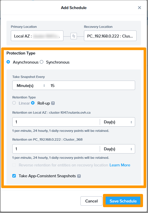

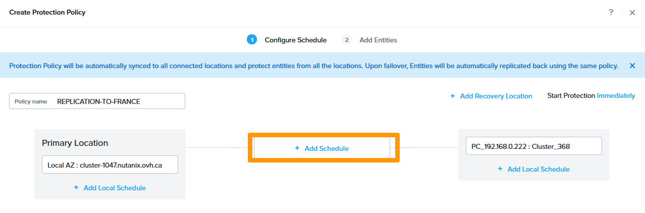

Cliquez ensuite sur + Add schedule.
Create Protection policy 05
Choisissez Asynchronous comme Protection Type.
Modifiez l'option Take Snapshot Every à Minutes : 15 pour faire une réplication nearsync.
Cochez la case Take App-Consistent Snapshots et cliquez sur Save Schedule.
Create Protection policy 06

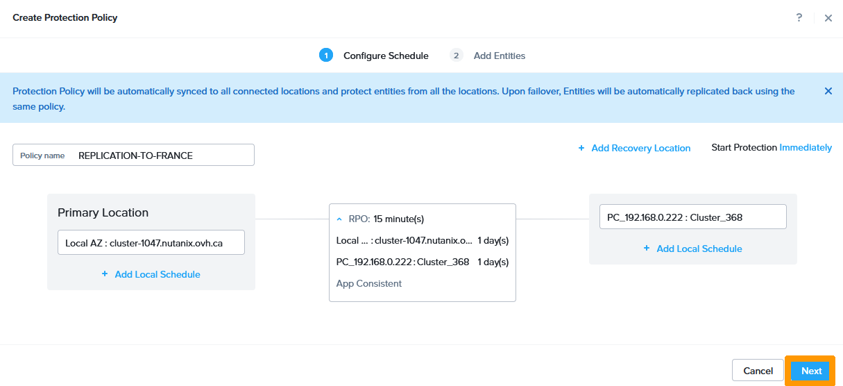

Cliquez sur Next.

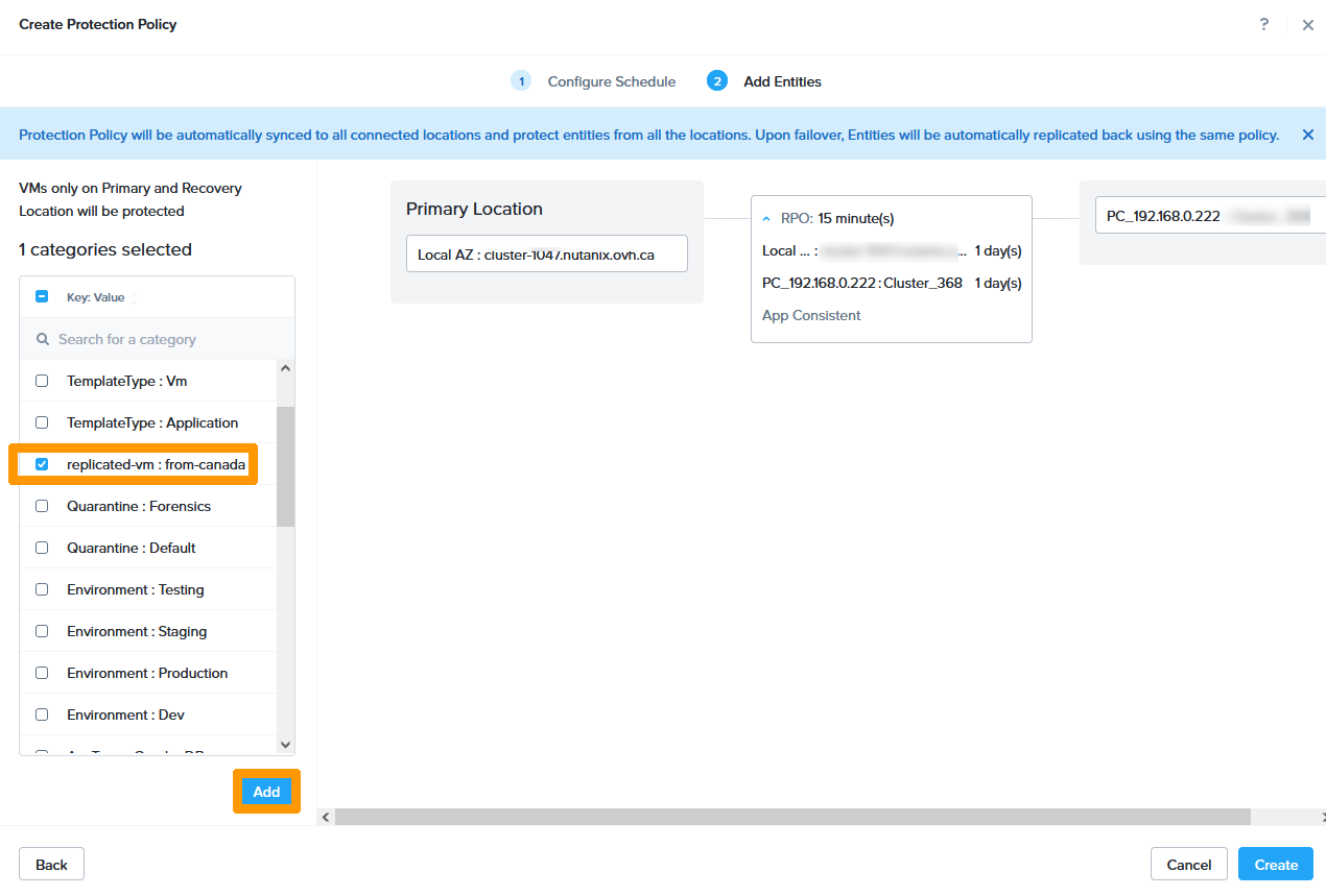

Create Protection policy 07

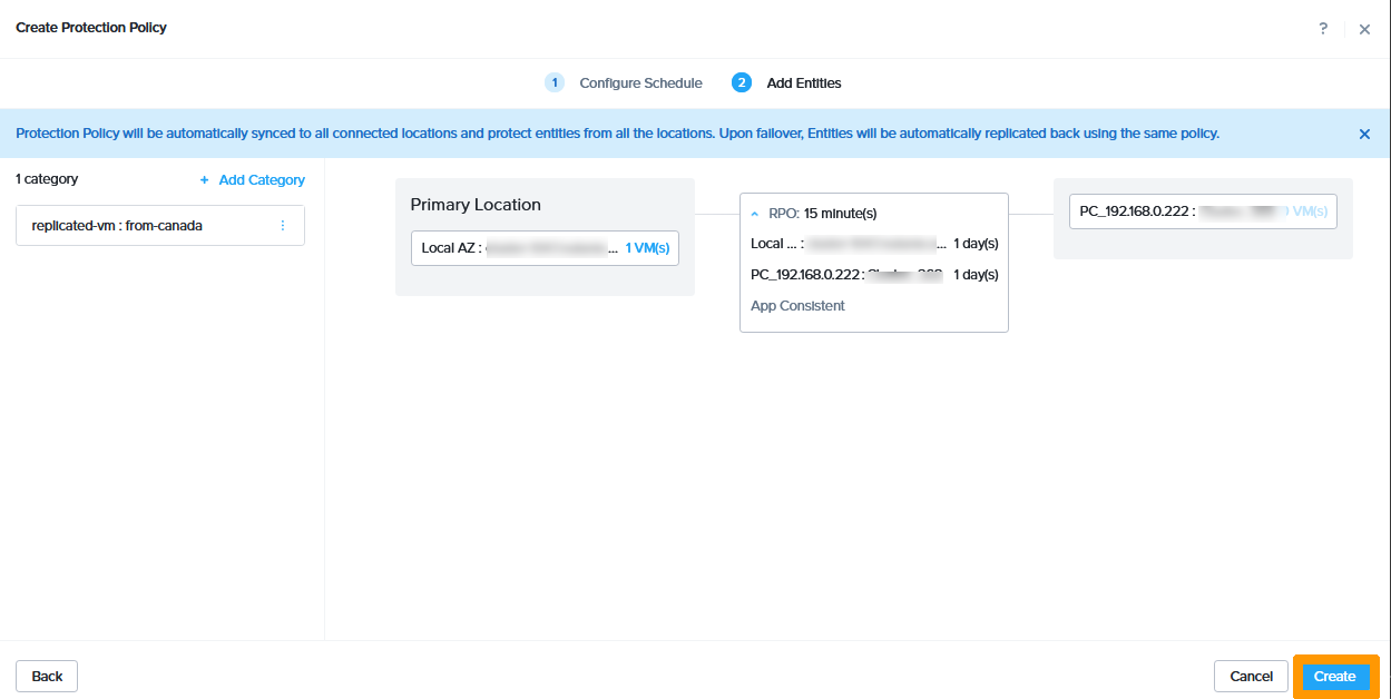

Sélectionnez la catégorie où la machine virtuelle a été ajoutée et cliquez sur Add.
Create Protection policy 08

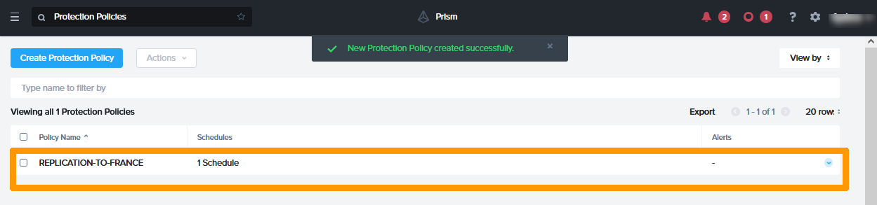

Cliquez sur Create.
Create Protection policy 09
La stratégie de protection est activée et apparaît dans le tableau de bord des Protection Policies.
Create Protection policy 10

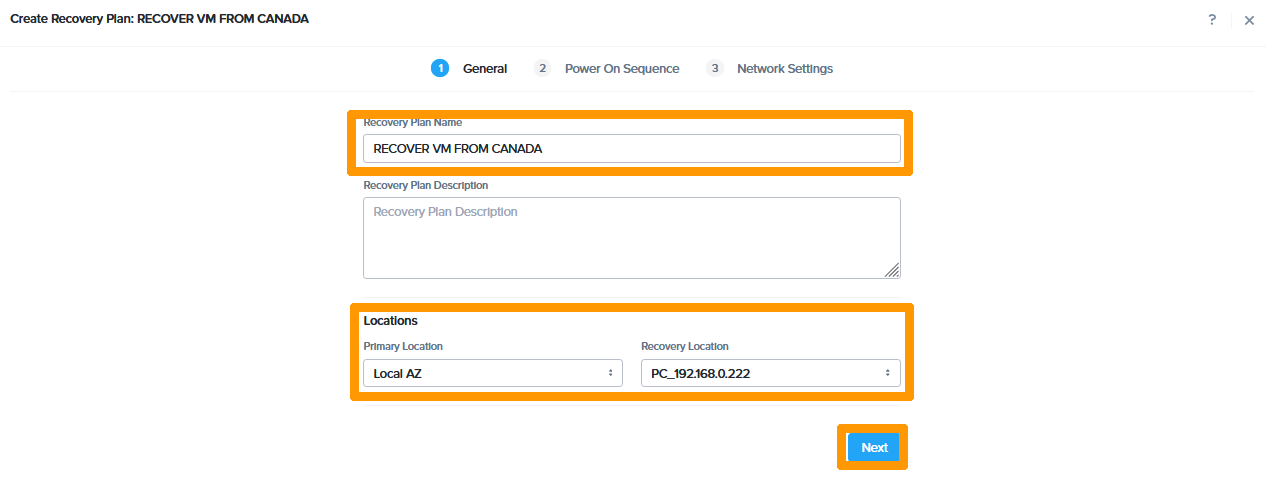

Création du plan de reprise d'activité

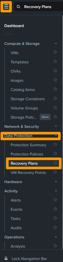

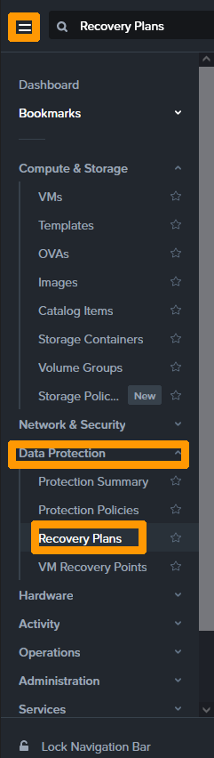

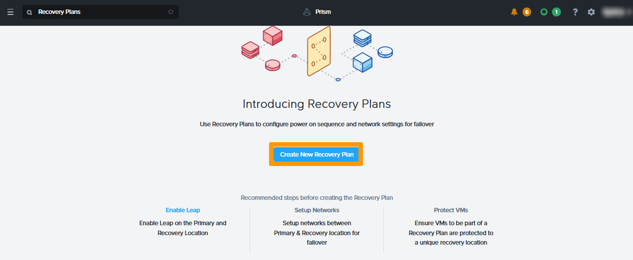

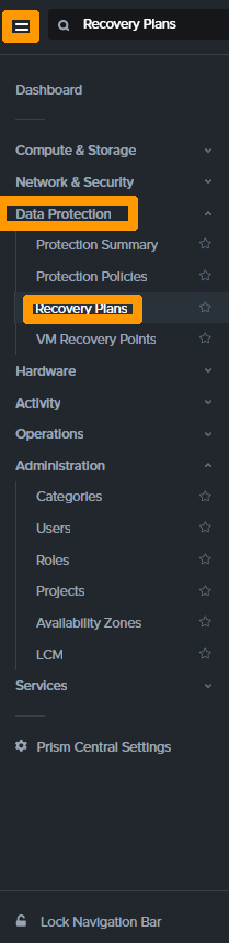

Depuis le menu principal, choisissez Recovery Plans sous Data Protection.
Create Recovery Plan 01
Cliquez sur Create New Recovery Plan.
Create Recovery Plan 02

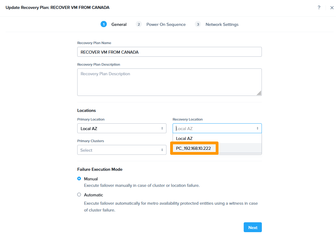

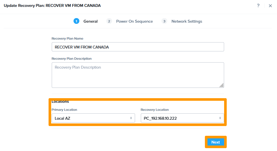

Saisissez ces valeurs :
  • Recovery Plan Name : nom du plan de reprise d'activité.
  • Primary Location : Local AZ pour choisir la zone contenant le cluster local.
  • Recovery Location : Nom de la Zone distante qui servira pour le plan de reprise d'activité.
Cliquez sur Next.
Create Recovery Plan 03

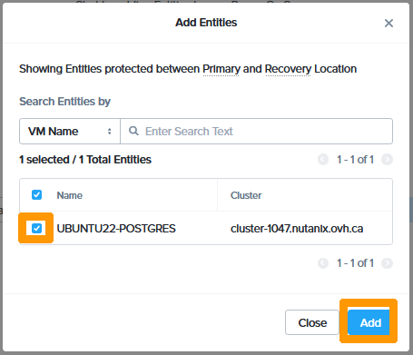

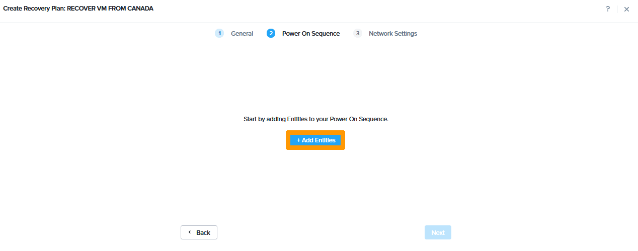

Cliquez sur Add Entities.
Create Recovery Plan 04
Cochez la case à côté de la machine virtuelle qui fait partie du plan de reprise d'activité puis cliquez sur Add.
Create Recovery Plan 05

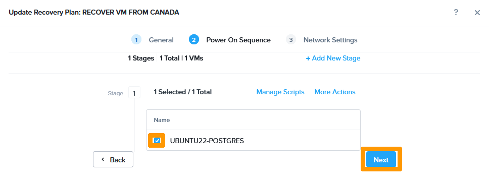

Cochez la case à coté de la machine virtuelle qui doit démarrer automatiquement lors de l'activation du plan de reprise d'activité.
Cliquez ensuite sur Next.
Create Recovery Plan 06

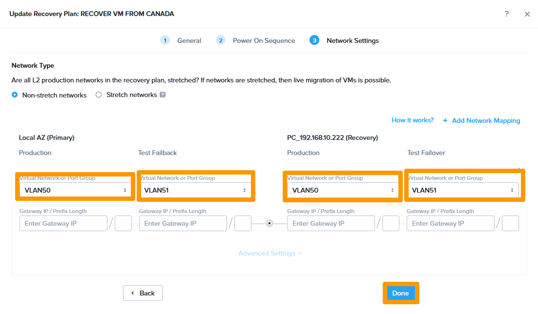

Create Recovery Plan 07

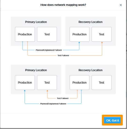

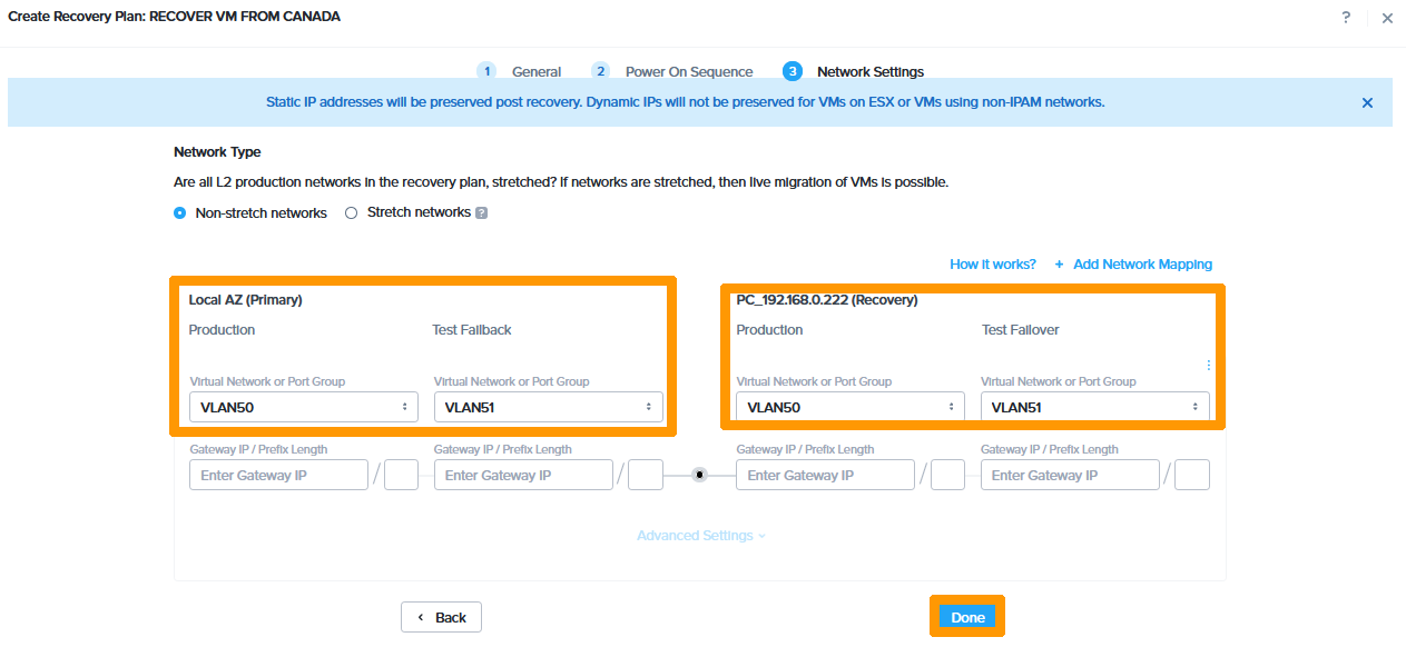

Sur le site primaire, choisissez ces options :
  • Production : VLAN de production.
  • Test Failback : VLAN de test.
Sur le site de reprise, choisissez ces options :
Cliquez ensuite sur Done.

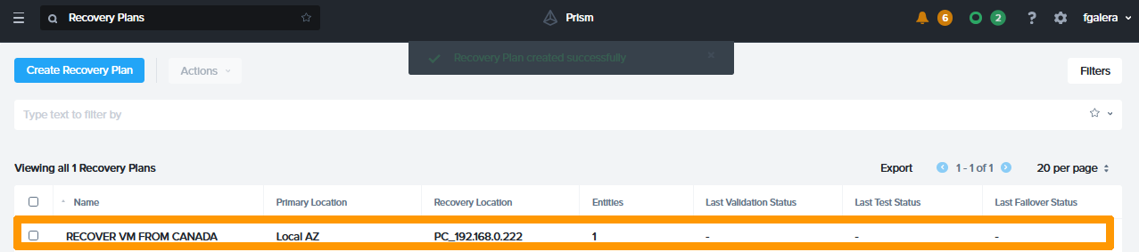

Create Recovery Plan 08

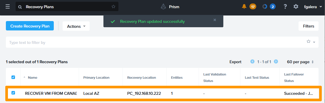

Le plan de reprise d'activité apparaît dans la liste.
Create Recovery Plan 09

Depuis le menu principal, choisissez Recovery Plans dans la rubrique Data Protection.
Planned Migration 01

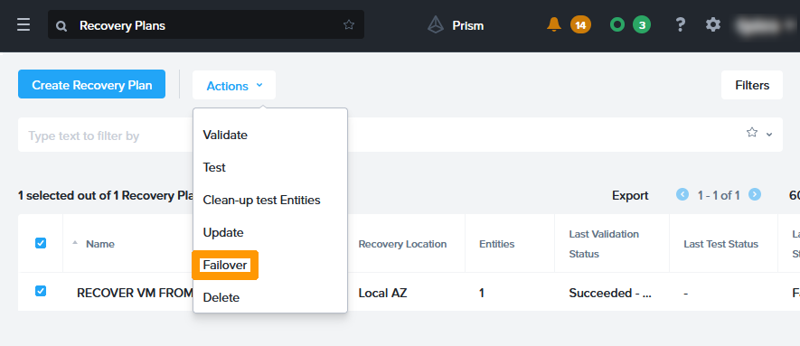

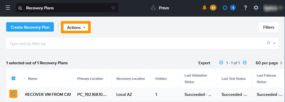

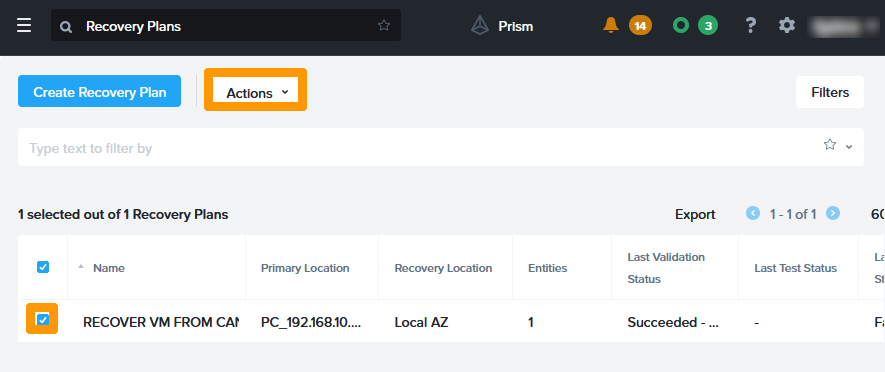

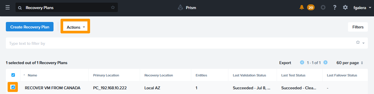

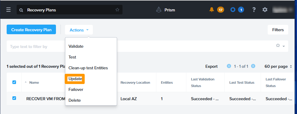

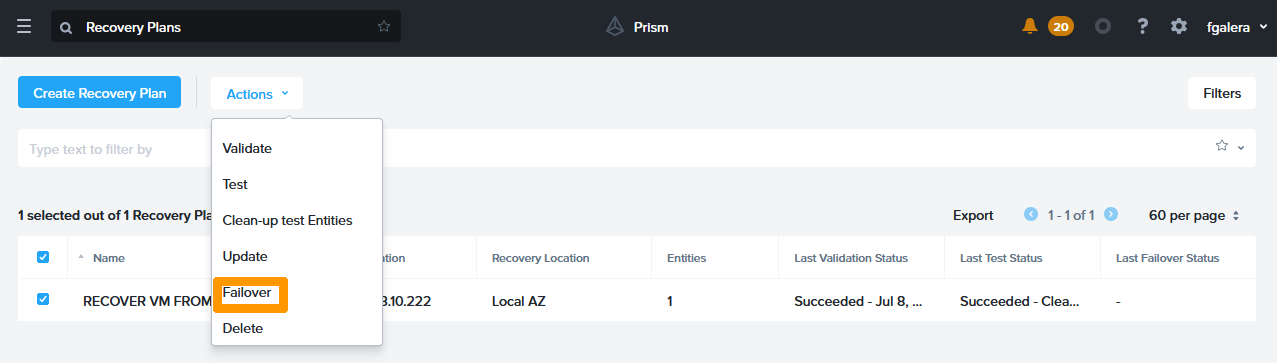

Sélectionnez le plan de reprise d'activité en utilisant la case à cocher à sa gauche puis cliquez sur le bouton Actions pour faire apparaitre le menu.
Planned Migration 02

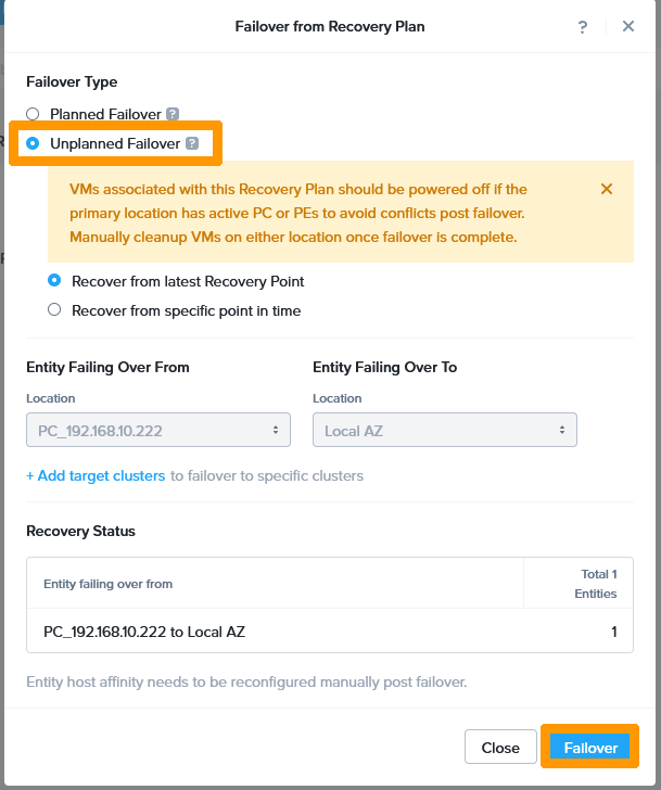

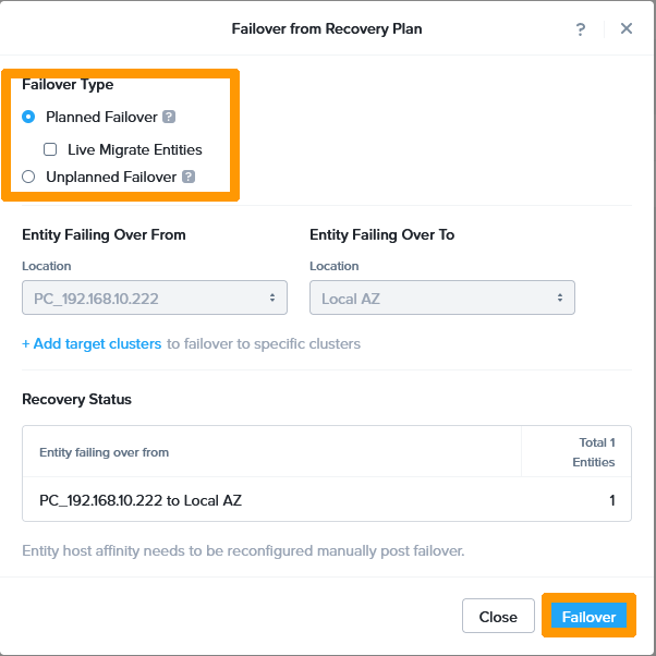

Cliquez sur Failover.
Planned Migration 03

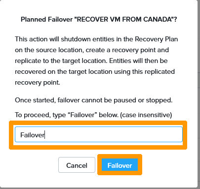

Sélectionnez Planned Failover comme type de Failover puis cliquez sur le bouton Failover.
Planned Migration 04

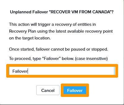

Saisissez Failover dans le champ de confirmation et cliquez sur le bouton Failover.
Planned Migration 05
Les étapes de migration sont décrites ci-dessous :
  1. Arrêt de la machine virtuelle sur le cluster d'origine.
  2. Synchronisation des dernières modifications.
  3. Suppression de la machine virtuelle sur le cluster d'origine.
  4. Ajout de la machine virtuelle sur le cluster de destination.
  5. Démarrage de la machine virtuelle sur le cluster de destination.

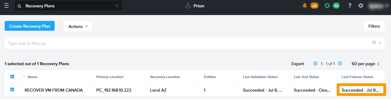

Le résultat de la migration apparait dans la colonne Last Failover Status avec le statut Succeeded si tout s'est bien passé.
Planned Migration 06

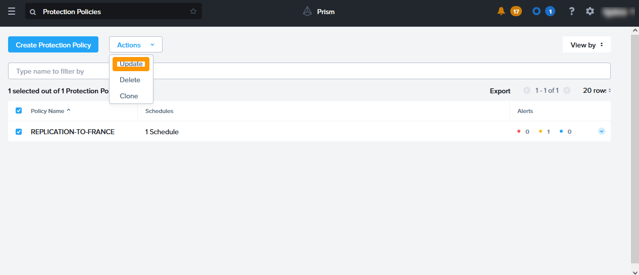

Inversion de la réplication
Dans le cas d'un basculement programmé, vous devez inverser la réplication pour continuer à avoir la redondance entre les deux sites.
Par le biais de Prism Central, connectez-vous sur le cluster de destination en France.

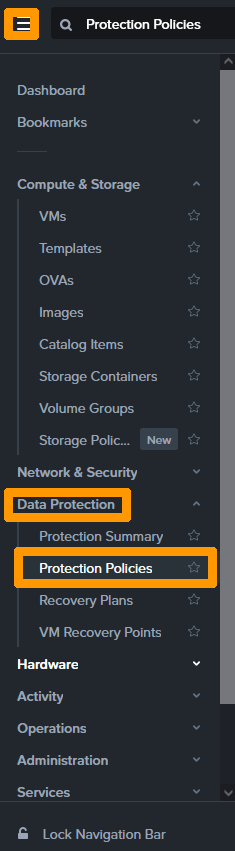

Dans le menu principal, choisissez Protection Policies dans le sous-menu Data Protection.
Replication Inversion 01

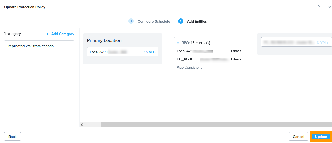

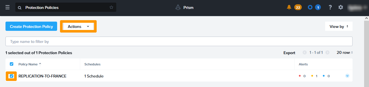

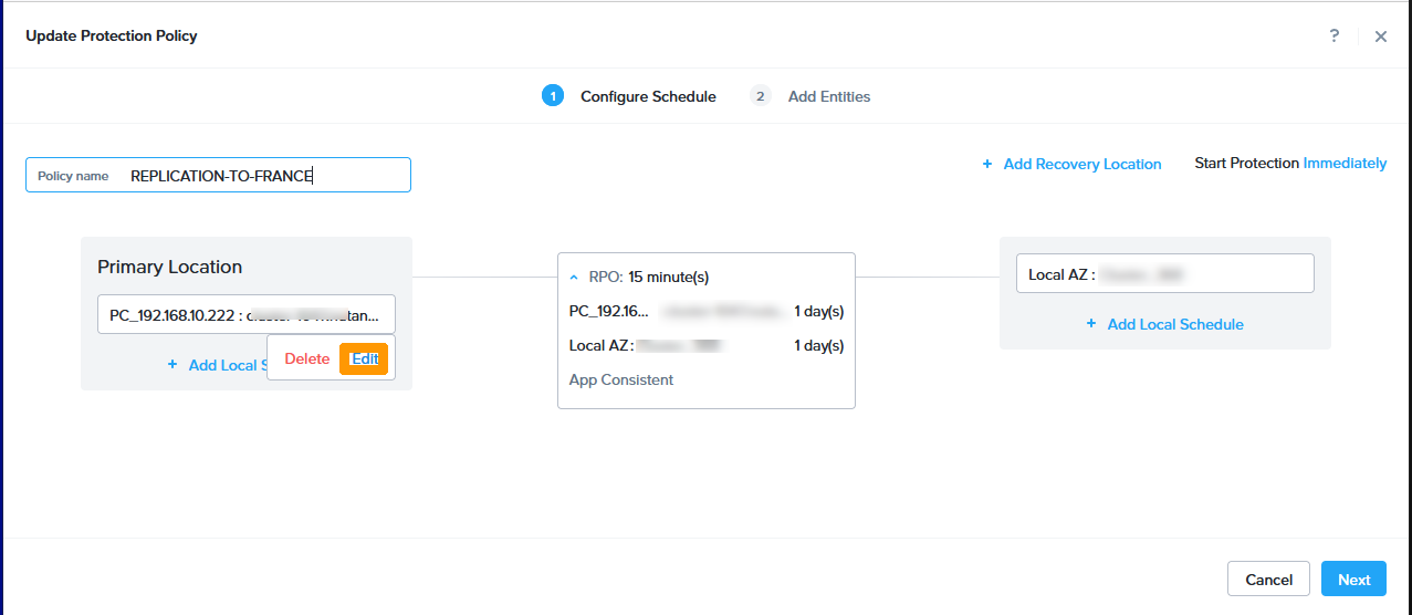

Cochez la case à gauche de la stratégie de protection et cliquez sur le bouton Actions.
Replication Inversion 02
Cliquez sur le bouton Update.
Replication Inversion 03

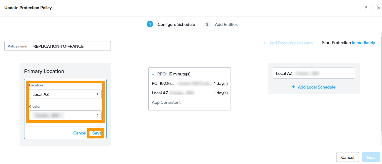

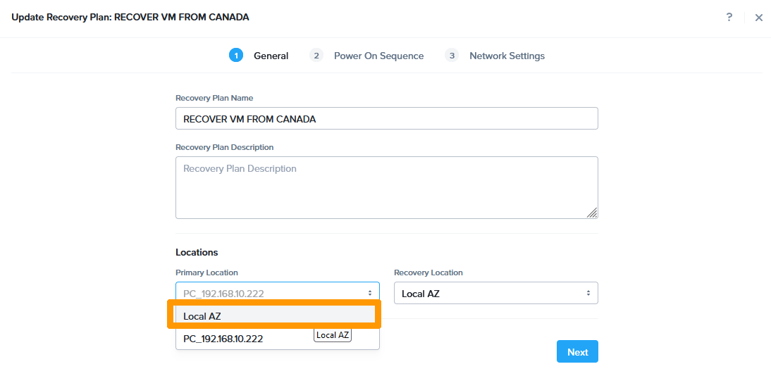

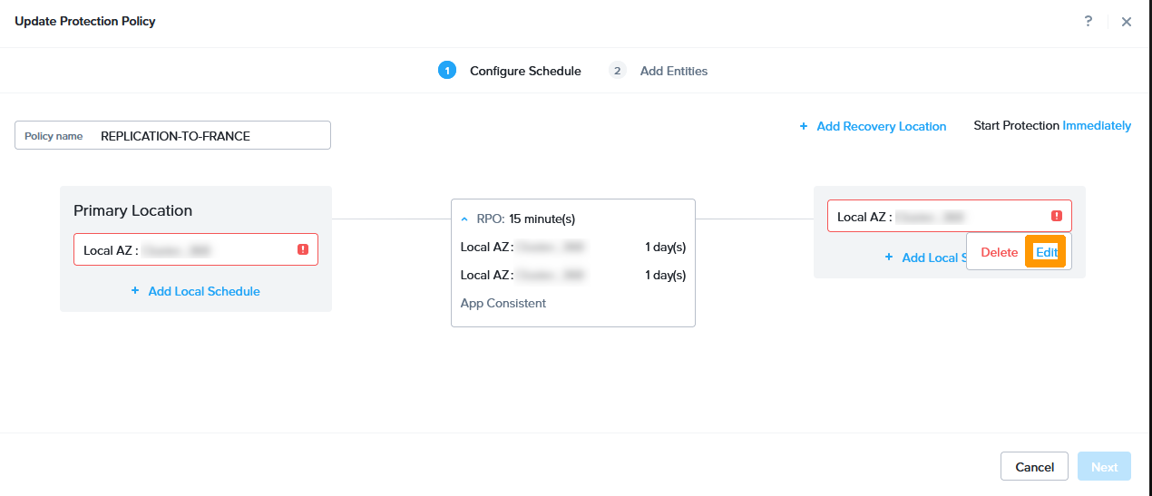

Positionnez-vous à gauche en dessous de Primary Location jusqu'à ce qu'un menu apparaisse. Cliquez sur Edit.
Replication Inversion 04

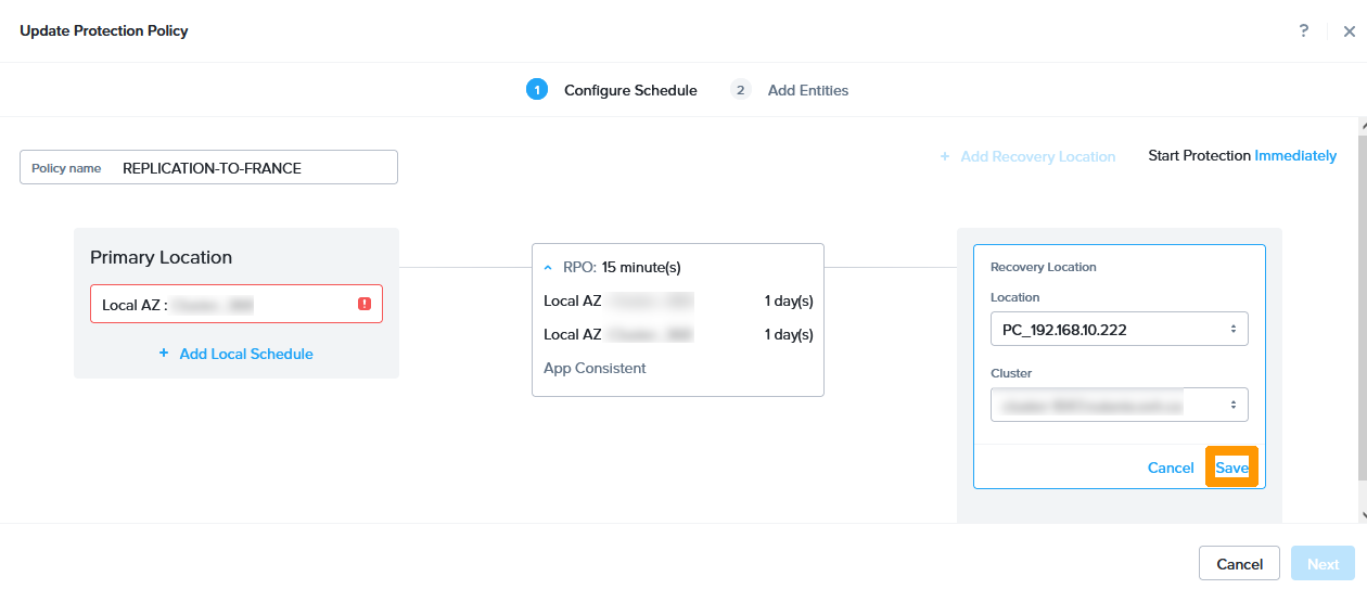

Modifiez les informations suivantes dans le cadre Primary Location :
  • Cluster : cluster de la zone locale
Replication Inversion 05

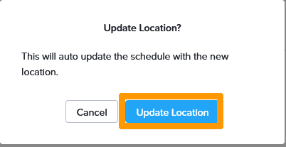

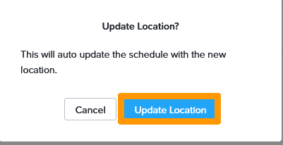

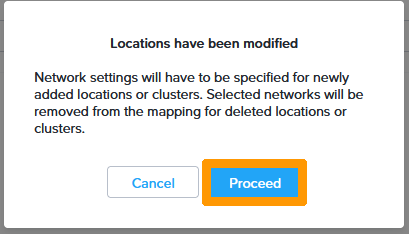

Cliquez sur Update Location.
Replication Inversion 06
Positionnez-vous à droite en dessous de la destination jusqu'à ce qu'un menu apparaisse. Cliquez sur Edit.
Replication Inversion 07
Modifiez alors les informations suivantes dans le cadre Recovery Location :
  • Location : zone de destination.
  • cluster : cluster de la zone de destination.
Cliquez sur Save.
Replication Inversion 08
Replication Inversion 09
Cliquez sur Next.
Replication Inversion 10
Cliquez sur Update pour finaliser l'inversion.
Replication Inversion 11

Vous devez aussi modifier le plan de reprise d'activité en inversant la source et la destination.
Dans le menu principal, choisissez Recovery Plans dans le sous-menu Data Protection.
Recovery Plan Inversion 01
Sélectionnez le plan de reprise d'activité à l'aide de la case à cocher à sa gauche puis cliquez sur le bouton Actions.
Recovery Plan Inversion 02
Dans le menu d'actions, cliquez sur Update.
Recovery Plan Inversion 03
Remplacez, dans le menu déroulant Primary Location à gauche, le cluster distant par Local AZ.
Recovery Plan Inversion 04
Choisissez La zone distante dans Recovery Location à droite à la place de Local AZ.
Recovery Plan Inversion 05
Maintenant que la source et la destination du plan de reprise d'activité sont modifiées, cliquez sur Next.
Recovery Plan Inversion 06
Cliquez sur Proceed.
Recovery Plan Inversion 07
Sélectionnez la Machine virtuelle qui doit démarrer lors du plan de reprise d'activité et cliquez sur Next.
Recovery Plan Inversion 08
Sur le site de destination choisissez ces options :
  • Test Failover : VLAN de test
Recovery Plan Inversion 09

Activation du plan de reprise d'activité suite à un incident sur le cluster d'origine
Le plan de reprise d'activité sert aussi en cas de problème sur le cluster d'origine. Dans ce cas, l'activation se fera sans les données modifiées depuis la dernière synchronisation.
Si l'on utilise une solution de réplication synchrone, aucune perte de données ne sera à déplorer.
Dans notre cas, la réplication est programmée toutes les 15 minutes, le risque de perte de données peut, dans le pire des cas, correspondre à cette durée.
Depuis Prism Central, connectez-vous au cluster qui est le destinataire des replications.
Dans le menu principal, choisissez Recovery Plan dans le sous menu Data Protection.
Unplanned Recovery 01
Sélectionnez le plan de reprise d'activité avec la case à cocher et cliquez sur le bouton Actions.
Unplanned Recovery 02
Choisissez Failover dans le menu.
Unplanned Recovery 03
Cochez Unplanned Failover et cliquez sur Failover
Unplanned Recovery 04
Saisissez Failover dans le champ de confirmation et cliquez sur Failover
Unplanned Recovery 05
La machine virtuelle membre du plan de reprise d'activité va démarrer sur le cluster de destination avec le contenu de la dernière réplication.
