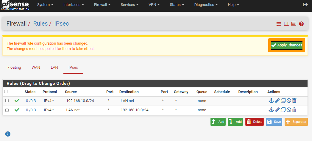

  Etape 4.1.2 Ajout d'une règle de pare-feu pour autoriser le flux réseau au travers du VPN IPsec entre le Canada et la France

  Etape 4.2.2 Ajout d'une règle de pare-feu pour autoriser le flux réseau au travers du VPN IPsec entre le Canada et la France

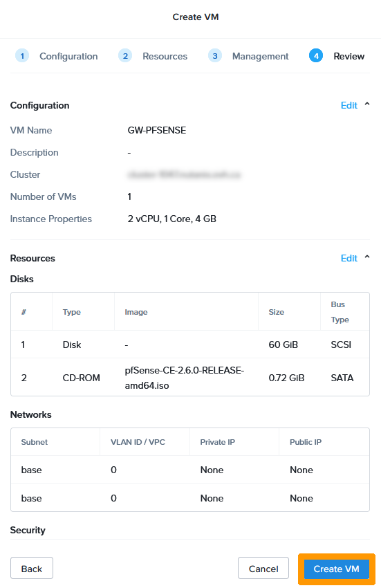

Etape 2.2 Création de la machine virtuelle GW-PFSENSE
Créez une machine virtuelle avec ces paramètres :
  • Nom : GW-PFSENSE
  • Stockage1 : 60 Go HDD
  • Stockage2 : Un lecteur DVD connecté à l'image ISO de pfSense
  • RAM : 4 Go
  • CPU : 2 vCPU
  • Réseau : deux cartes réseau sur le réseau de AHV: **Base**
Vous pouvez vous aider de notre guide sur la gestion des machines virtuelles pour créer cette machine virtuelle.
Create VM 01

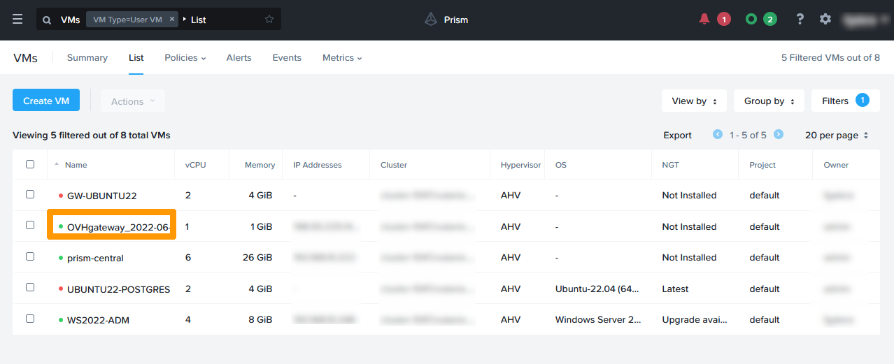

Pour éviter des doublons d'adresses IP sur le réseau, il faut arrêter la machine virtuelle OVHgateway avant de démarrer la nouvelle machine virtuelle sous pfSense.

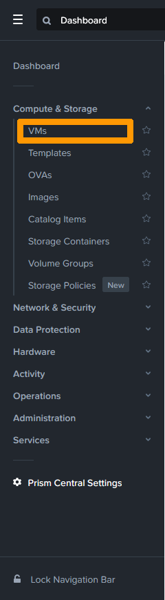

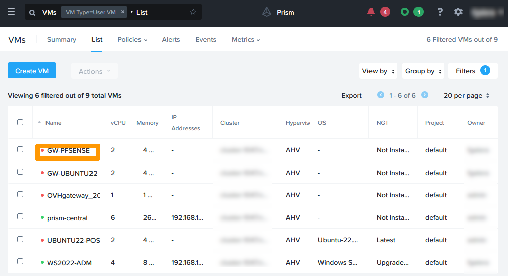

Via Prism Central, cliquez en haut à gauche sur le menu principal.
Arrêt OVHGateway 01
Cliquez sur VMs.
Arrêt OVHGateway 02

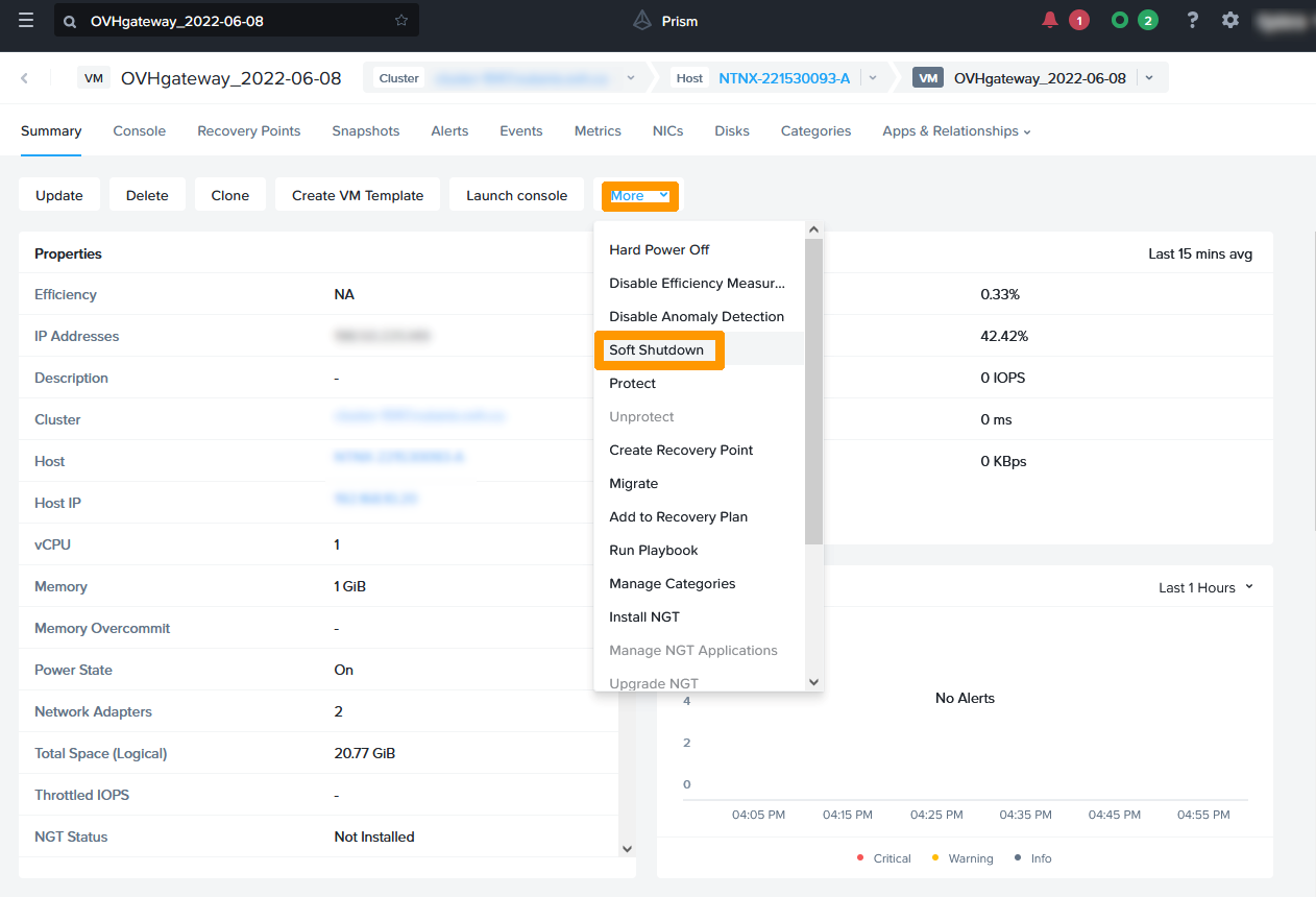

Cliquez sur la machine virtuelle OVHgateway.
Arrêt OVHGateway 03
Depuis le menu More en haut, cliquez sur Soft Shutdown.
Arrêt OVHGateway 04

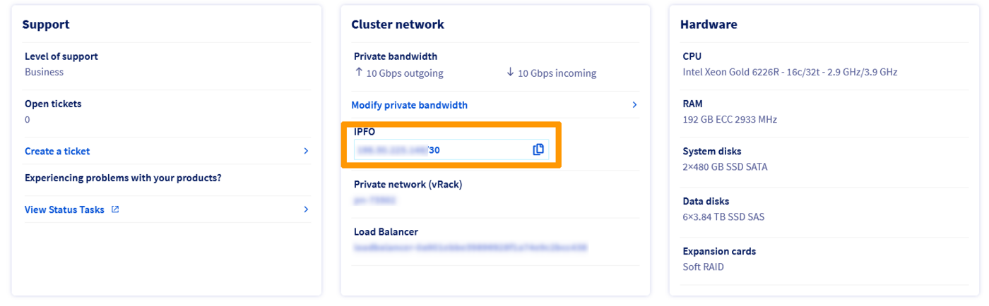

Etape 2.4 Récupération de l'adresse publique sur l'espace client OVHcloud
Récupérez les informations concernant les paramètres réseau de la passerelle OVHcloud.
Sélectionnez votre cluster Nutanix et relevez l'information se trouvant dans le champ IPFO.
Get IP Fail OVER
Ce que l'on nomme IPFO est une plage de 4 adresses. La première et la dernière sont réservées, la troisième se trouve sur un équipement OVHcloud et sert de passerelle Internet. La seule adresse IP utilisable est la seconde adresse de la plage.
Lors de l'installation, nous allons réutiliser ces informations pour les affecter à la nouvelle machine virtuelle GW-PFSENSE
XX.XX.XX.N      Adresse de réseau réservée qui apparait sur le site client OVHcloud
XX.XX.XX.N+1    Adresse IP qui doit être affectée à l'interface WAN de la machine virtuelle GW-PFSENSE
XX.XX.XX.N+2    Adresse à utiliser en tant que passerelle sur l'interface WAN de la machine virtuelle GW-PFSENSE
XX.XX.XX.N+3    Adresse IP de broadcast réservée
Par exemple, si l'adresse IPFO affichée sur le site client est 123.123.123.4/30, il faut utiliser :
  • 123.123.123.5 pour l'adresse de l'interface WAN ;
  • 123.123.123.6 pour la passerelle sur l'interface WAN.

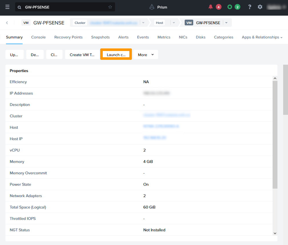

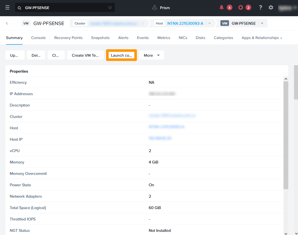

Etape 2.5 Démarrage de la machine virtuelle GW-PFSENSE

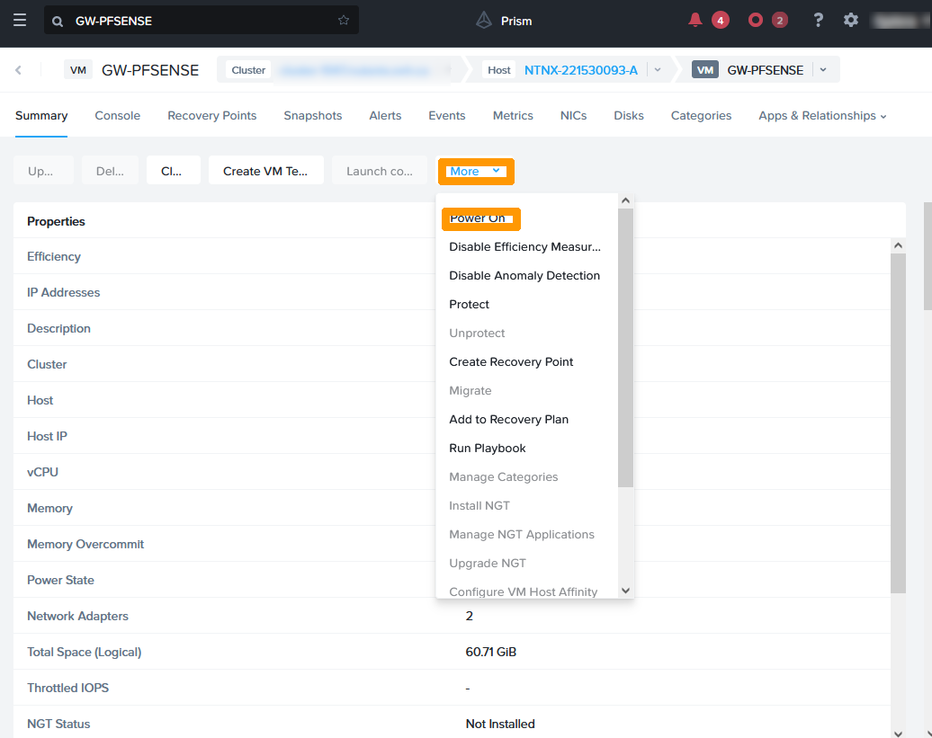

Revenez dans la gestion des machines virtuelles sur Prism Central et cliquez sur GW-PFSENSE.
Start GATEWAY pfsense
Via le menu More, cliquez sur Power On.
Cliquez sur Launch console.

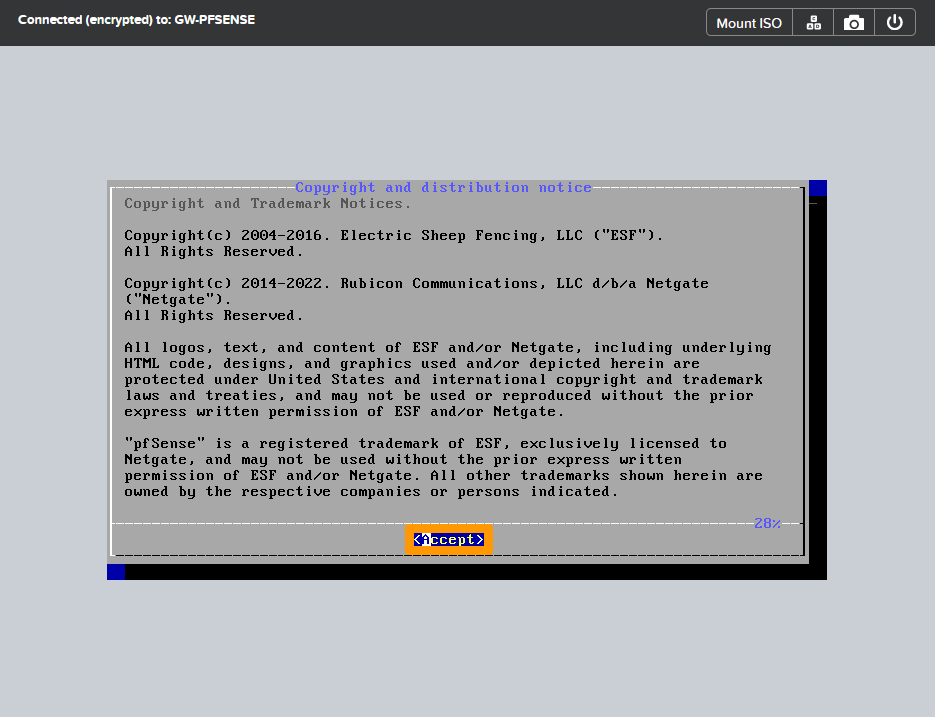

Etape 2.6 Installation de pfsense

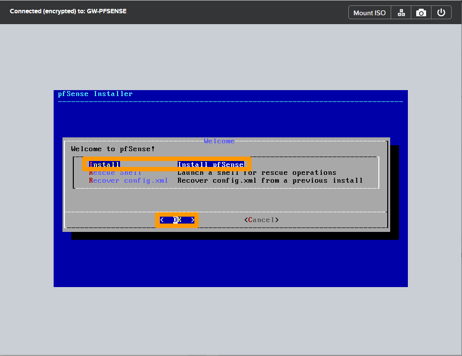

Prenez connaissance des informations liées à la licence pfSense et appuyez sur la touche Entrée pour les accepter.
pfsense Installation 01
Choisissez Install, positionnez-vous sur OK avec la touche Tabulation et appuyez sur la touche Entrée.
pfsense Installation 02

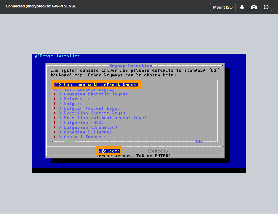

Sélectionnez Continue with default keymap, allez sur Select avec la touche Tabulation et appuyez sur la touche Entrée.
pfsense Installation 03

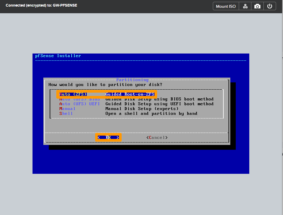

Sélectionnez Auto (ZFS), allez sur OK avec la touche Tabulation et tapez sur la touche Entrée.
pfsense Installation 04

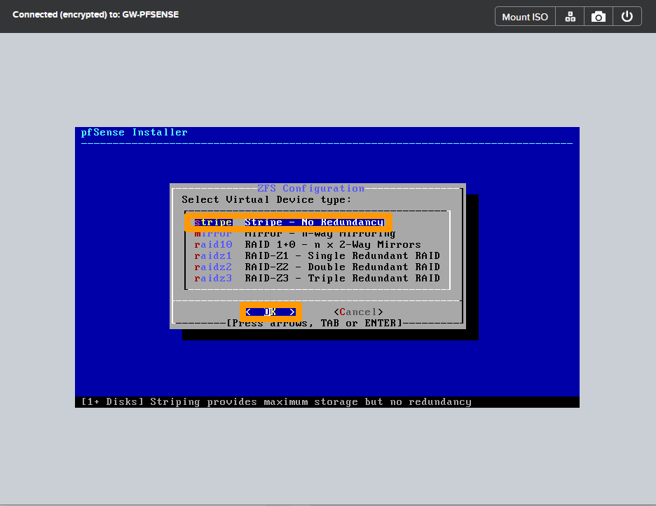

Sélectionnez Stripe, positionnez-vous sur OK avec la touche Tabulation et appuyez sur la touche Entrée.
pfsense Installation 06

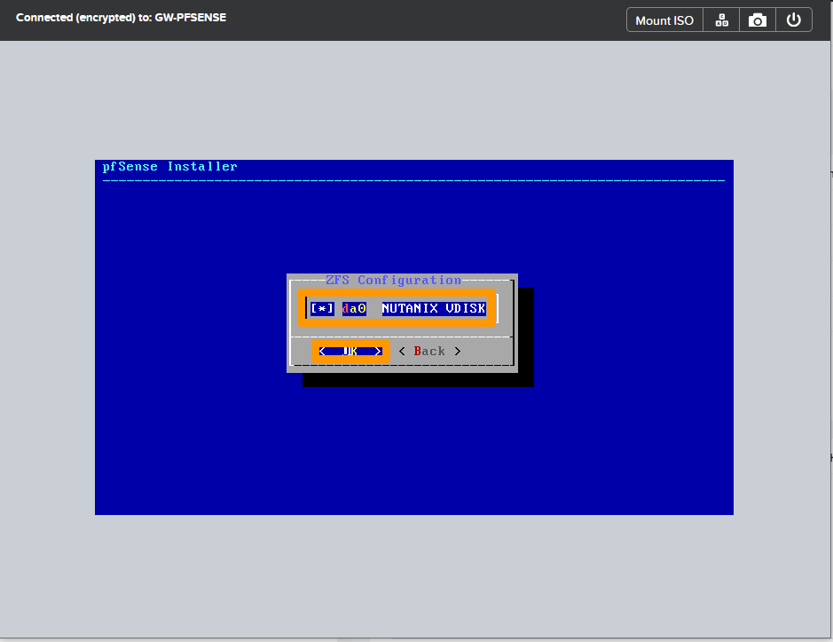

Sélectionnez NUTANIX VDISK avec la barre Espace. Allez ensuite sur OK avec la touche Tabulation et appuyez sur la touche Entrée.
pfsense Installation 07

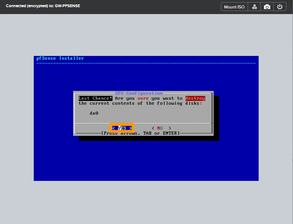

Allez sur YES avec la touche Tabulation et appuyez sur la touche Entrée.
pfsense Installation 08

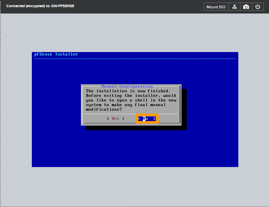

Choisissez NO avec la touche Tabulation et appuyez sur la touche Entrée.
pfsense Installation 09

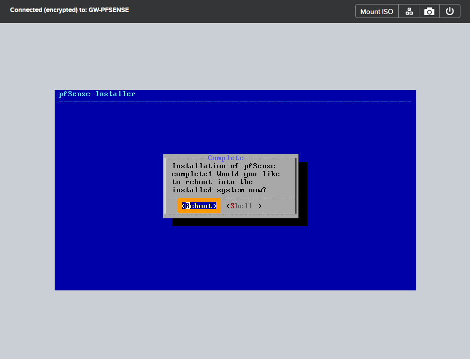

Sélectionnez Reboot et appuyez sur la touche Entrée.
pfsense Installation 10

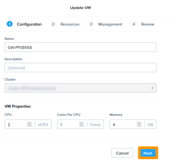

Etape 2.7 Ejection du CDROM pfSense de la machine virtuelle GW-PFSENSE

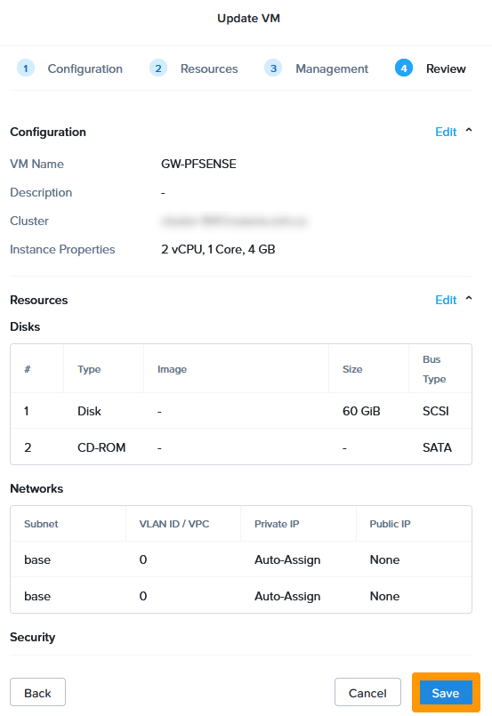

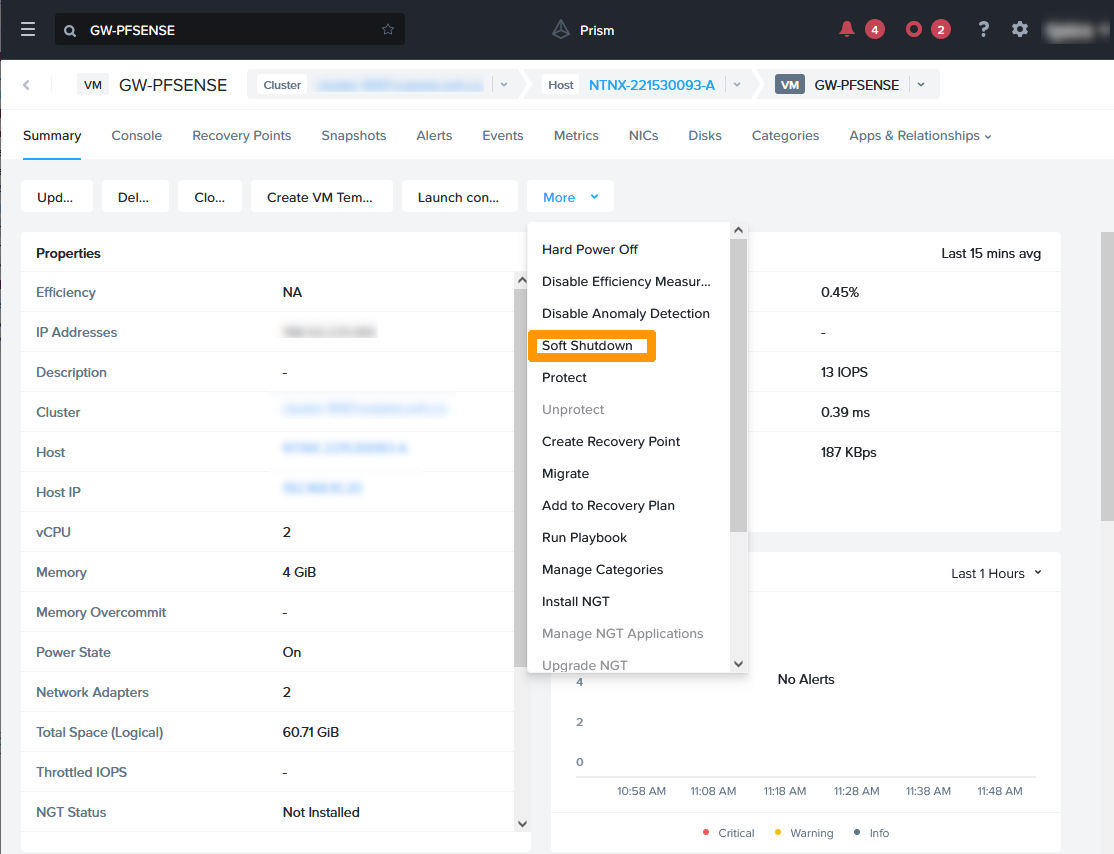

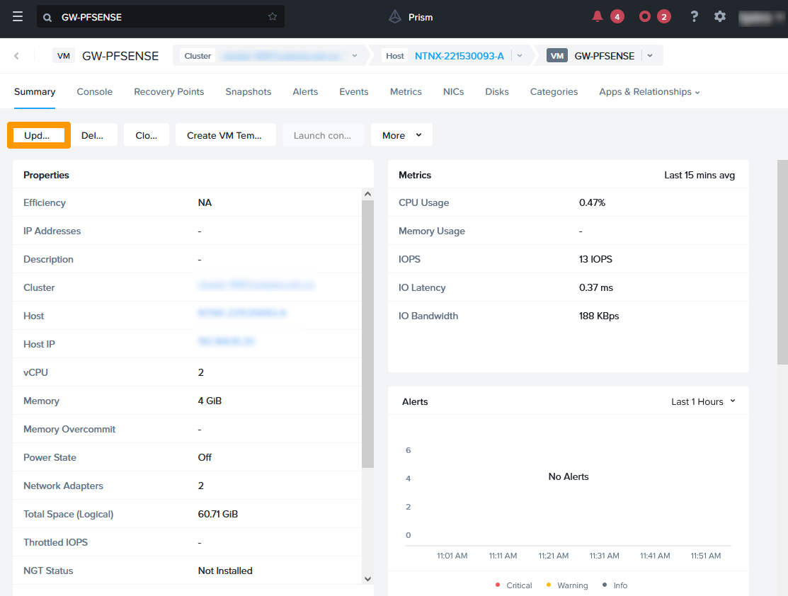

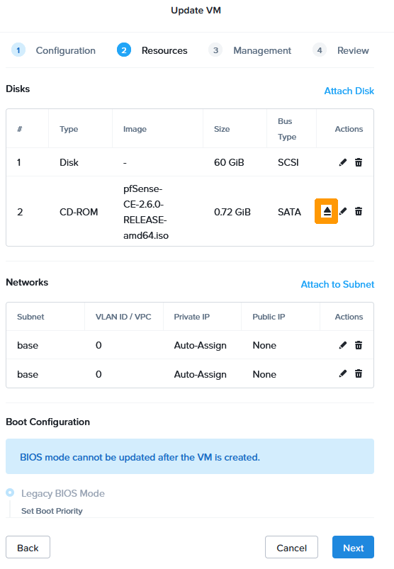

Depuis Prism central, revenez sur la gestion de la machine virtuelle GW-PFSENSE et effectuez les opérations suivantes pour éjecter le CDROM.
Cliquez sur Soft Shutdown via le menu More de la machine virtuelle GW-PFSENSE pour arrêter cette machine virtuelle.
Remove CDROM 01
Cliquez sur Update.
Remove CDROM 02
Cliquez sur Next.
Remove CDROM 03

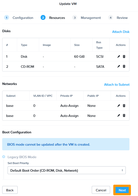

Cliquez sur l'icone Eject au niveau du CDROM.
Remove CDROM 04
Cliquez sur Next.
Remove CDROM 05
CLiquez sur Next.
Remove CDROM 06
CLiquez sur Save.
Remove CDROM 07
Cliquez sur Power On dans le menu More.
Remove CDROM 08
Cliquez sur Launch Console pour continuer l'installation après le démarrage.
Remove CDROM 09

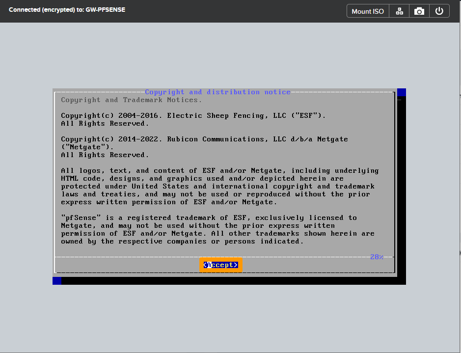

Acceptez la licence en appuyant sur la touche Entrée.
Configure pfsense 01

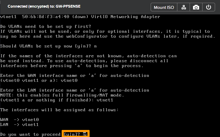

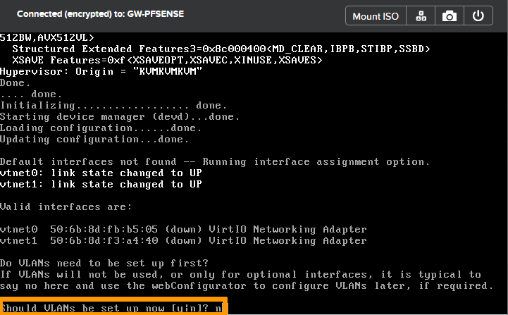

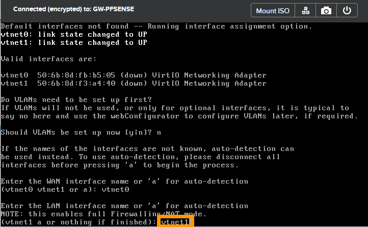

Saisissez n et appuyez sur la touche Entrée lorsque l'on vous demande s'il faut des VLAN.
Configure pfsense 02

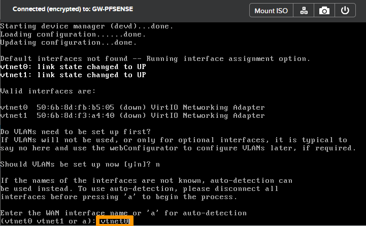

Saisissez vtnet0 comme nom d'interface pour le WAN et appuyez sur la touche Entrée.
Configure pfsense 03
Saisissez vtnet1 comme nom d'interface pour le LAN et appuyez sur la touche Entrée.
Configure pfsense 04
Validez les changements en saisissant y et appuyez sur la touche Entrée.
Configure pfsense 05

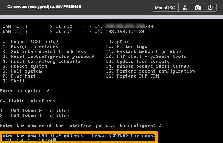

Saisissez 2 pour choisir Set interface(s) IP address et appuyez sur la touche Entrée.
Configure pfsense 06

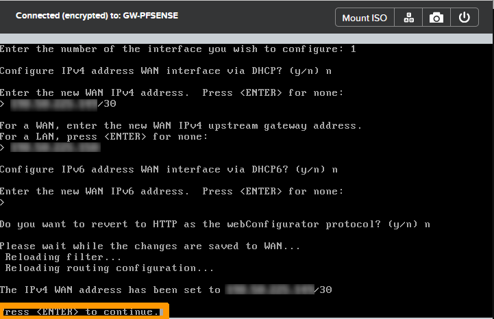

Sélectionnez l'interface WAN en saisissant 1 et appuyez sur la touche Entrée.
Configure pfsense 07

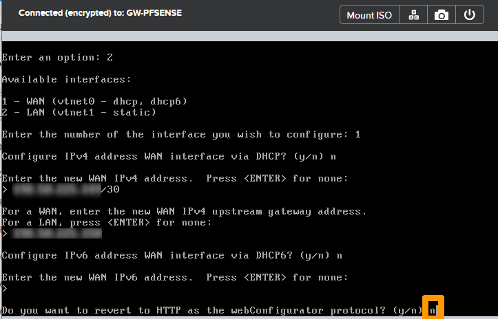

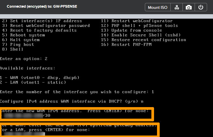

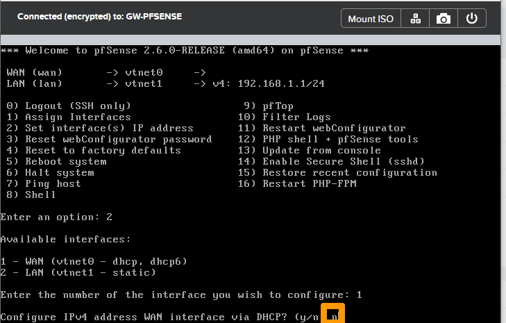

Saisissez n et appuyez sur la touche Entrée à la demande de la configuration de l'adresse par DHCP.
Configure pfsense 08

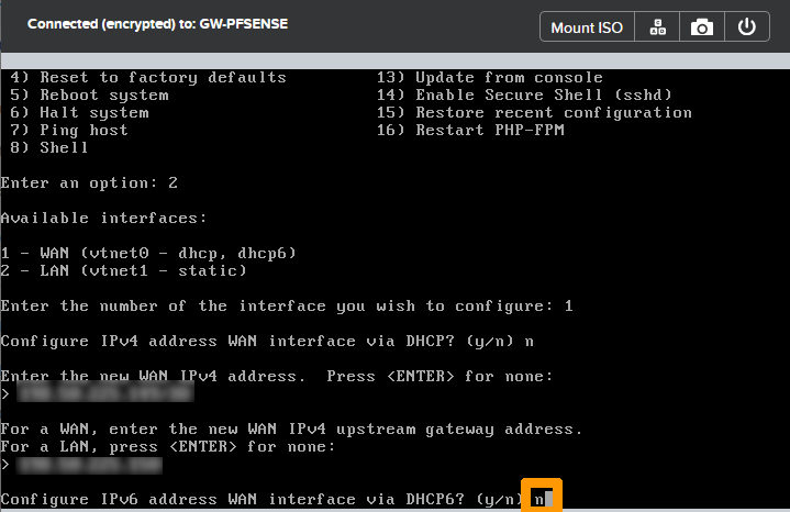

Saisissez l'adresse IP publique avec le masque et appuyez sur la touche Entrée. Par exemple 123.123.123.5/30.
Saisissez ensuite l'adresse IP de la passerelle publique et appuyez sur la touche Entrée. Par exemple 123.123.123.6.
Configure pfsense 09
Répondez n et appuyez sur la touche Entrée lorsque l'assistant vous propose la configuration de l'IPv6 address WAN interface via DHCP6.
Configure pfsense 10
A la demande revert to HTTP as the webConfigurator protocol, saisissez n et appuyez sur la touche Entrée.
Configure pfsense 11
Appuyez sur Entrée pour valider l'enregistrement de l'adresse IP du WAN.

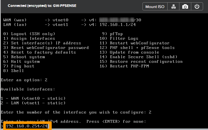

Saisissez 2 et appuyez sur la touche Entrée pour configurer les adresses IP.
Configure pfsense 13

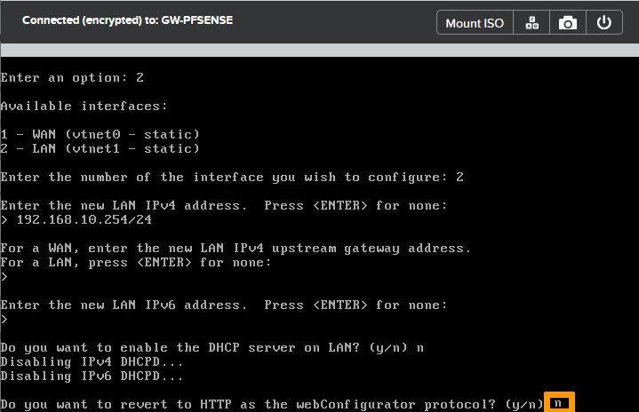

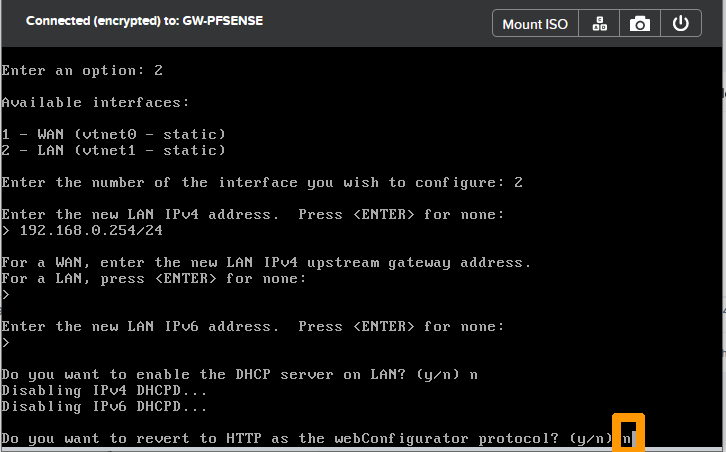

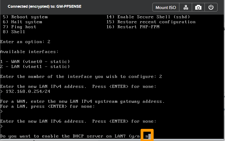

Prenez l'option 2 et appuyez sur la touche Entrée pour modifier l'adresse IP du LAN.
Configure pfsense 14

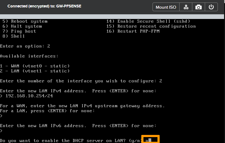

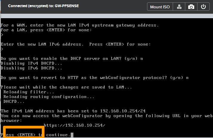

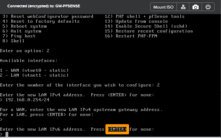

Saisissez l'adresse IP privée suivie du masque 192.168.10.254/24 et appuyez sur la touche Entrée.
Configure pfsense 15

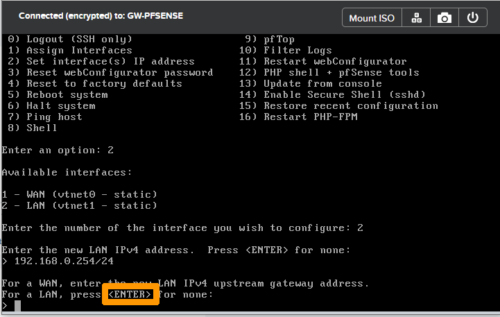

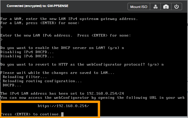

Appuyez sur la touche Entrée pour ne pas mettre de passerelle sur l'interface LAN
Configure pfsense 16
Appuyez sur la touche Entrée afin de désactiver l'usage d'IPv6.
Configure pfsense 17
Saisissez n et appuyez sur la touche Entrée à la demande d'activation du serveur DHCP.
Configure pfsense 18
Répondez n et appuyez sur la touche Entrée à la demande revert to HTTP as the webConfigurator protocol.
Configure pfsense 19
Il est maintenant possible d'administrer la passerelle en HTTPS sur le réseau privé du cluster Nutanix.
Appuyez sur la touche Entrée pour terminer la configuration en ligne de commande.

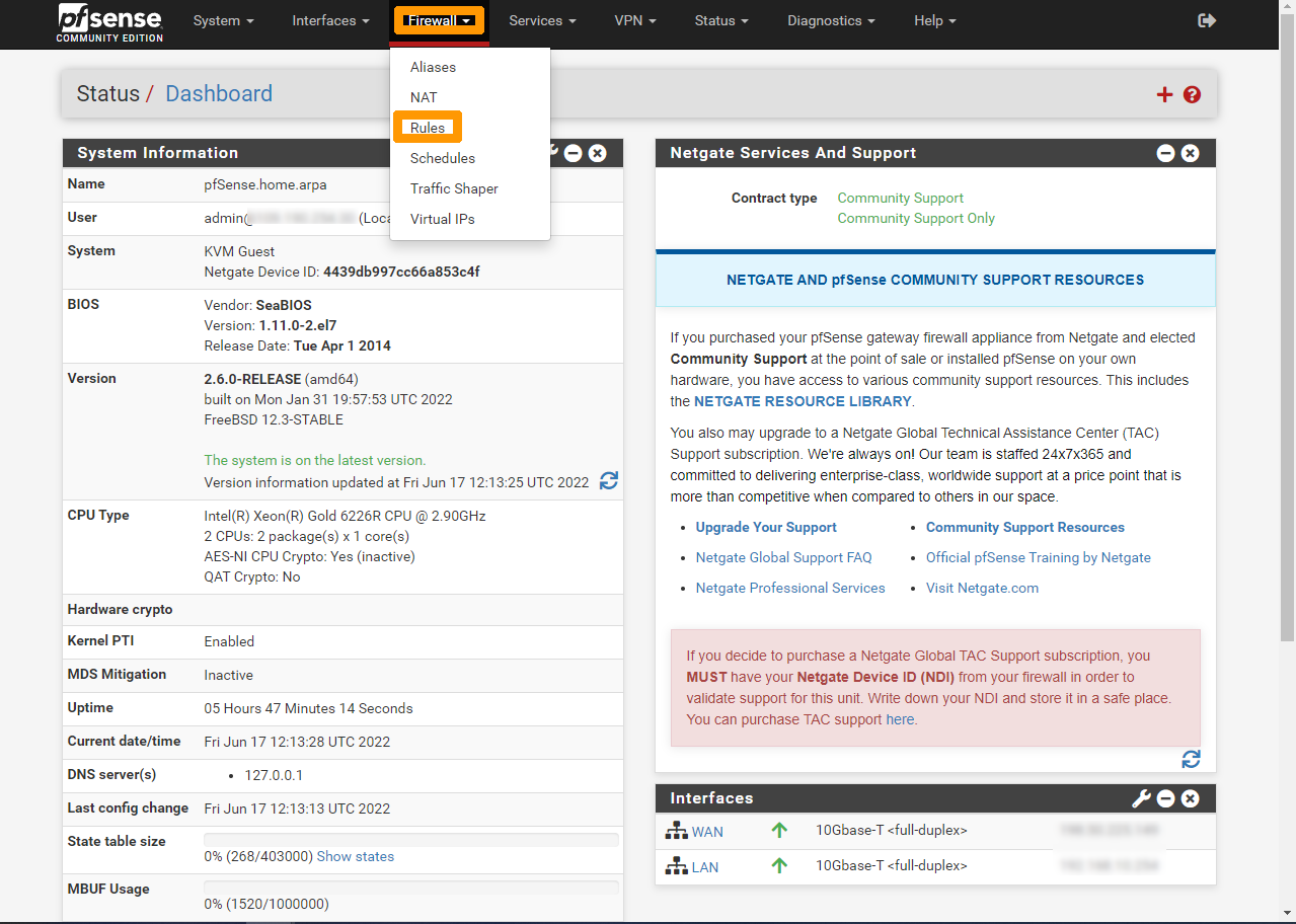

Etape 2.9 Configuration de certaines options au travers de l'interface WEB

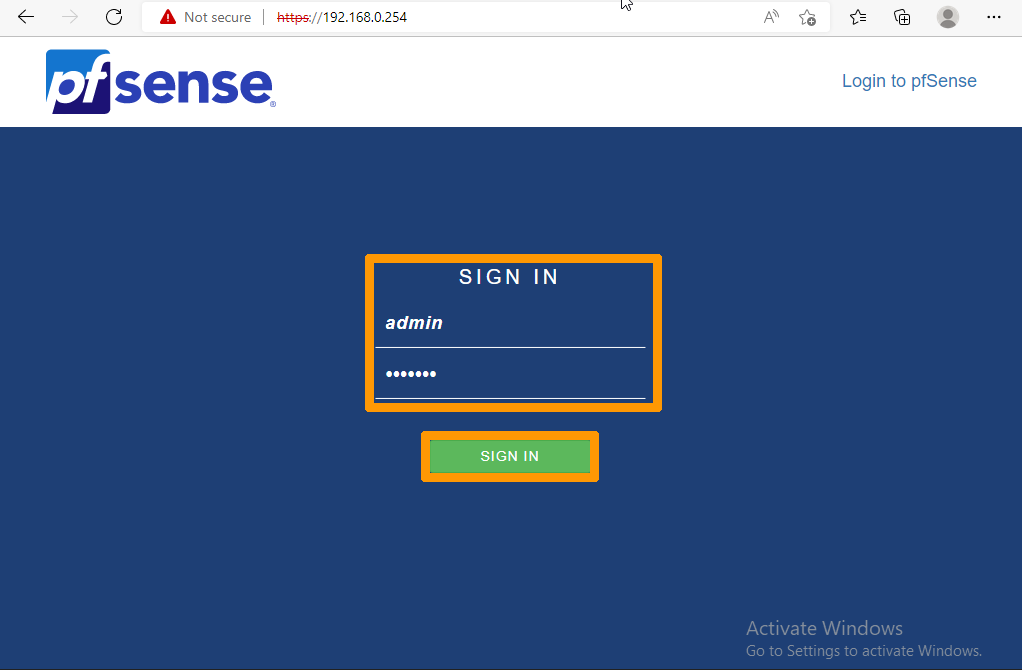

Connectez-vous sur la console Web de pfSense avec cette URL https://192.168.10.254 à partir d'une machine virtuelle du cluster se trouvant sur le réseau local AHV : Base.
Saisissez ces informations :
  • Compte utilisateur : admin
  • Default password : pfsense
Cliquez ensuite sur SIGN IN.
WEB Configure pfsense 01

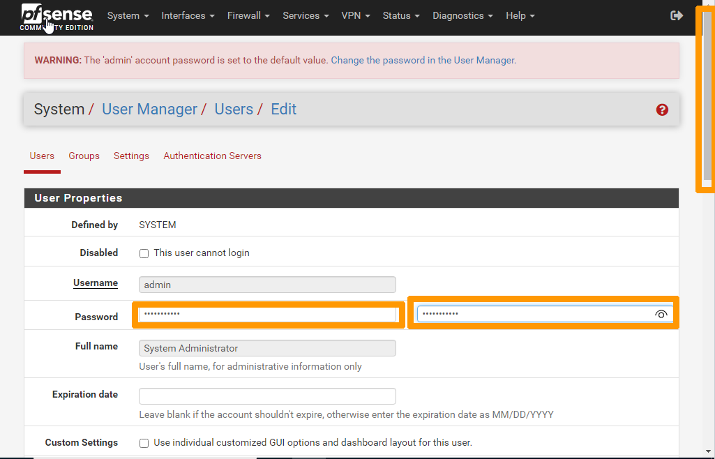

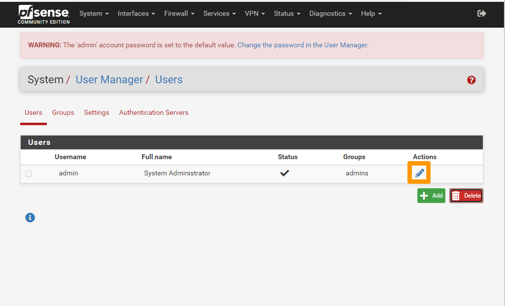

Etape 2.9.1 Changement du mot de passe par défaut de pfSense
Dans le menu System, choisissez User Manager.

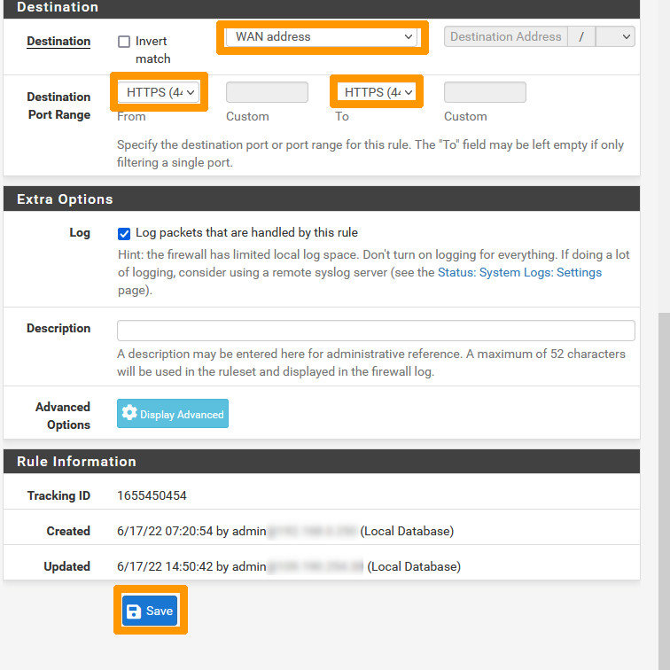

Définissez ensuite ces options dans la partie Destination :
  • Destination : WAN address
  • Destination Port Range From : HTTPS
  • Destination Port Range To : HTTPS
Cliquez sur Save.

Etape 3.2 Création de la machine virtuelle GW-PFSENSE
  • Nom : GW-PFSENSE
  • RAM : 4 Go
  • CPU : 2 vCPU
Create VM 01
Etape 3.3 Arrêt de la machine virtuelle OVH-GATEWAY
Arrêt OVHGateway 01
Cliquez sur VMs.
Arrêt OVHGateway 02
Arrêt OVHGateway 03
Arrêt OVHGateway 04
Etape 3.4 Récupération de l'adresse publique sur l'espace client OVHcloud
Get IP Fail OVER
XX.XX.XX.N      Adresse de réseau réservé qui apparait sur le site client OVHcloud
XX.XX.XX.N+1    Adresse IP qui doit être affectée à l'interface WAN de la machine virtuelle GW-PFSENSE.
XX.XX.XX.N+2    Adresse à utiliser en tant que passerelle sur l'interface WAN de la machine virtuelle GW-PFSENSE.
Par exemple, si l'adresse IPFO affichée sur le site client est 123.123.123.4/30 il faut utiliser :
  • 123.123.123.5 pour l'adresse de l'interface WAN;
Etape 3.5 Démarrage de la machine virtuelle GW-PFSENSE
Etape 3.6 Installation de pfSense
Etape 3.7 Ejection du CDROM pfSense de la machine virtuelle GW-PFSENSE
Remove CDROM 01
Cliquez sur Update.
Remove CDROM 02
Cliquez sur Next.
Remove CDROM 03
Remove CDROM 04
Cliquez sur Next.
Remove CDROM 05
CLiquez sur Next.
Remove CDROM 06
CLiquez sur Save.
Remove CDROM 07
Saisissez n et appuyez sur la touche Entrée lorsque l'on demande s'il faut des VLAN.
Configure pfsense 12
Saisissez l'adresse IP privée suivie du masque 192.168.0.254/24 et appuyez sur la touche Entrée.
Appuyez sur la touche Entrée pour desactiver IPv6 sur l'interface LAN.
Il est maintenant possible d'administrer la passerelle en HTTPS sur le réseau privé.
Configure pfsense 20

Connectez-vous sur la console Web de pfSense avec cette URL https://192.168.0.254 à partir d'une machine virtuelle se trouvant sur le réseau local AHV : Base.
Etape 3.9.1 Changement du mot de passe par défaut de pfSense
Change Password 01
Cliquez sur l'icône en forme de Stylo.
Change Password 02
Saisissez et confirmez le mot de passe à droite de Password.
Change Password 03
Validez les changements en cliquant sur Save en bas du menu.
Change Password 03.

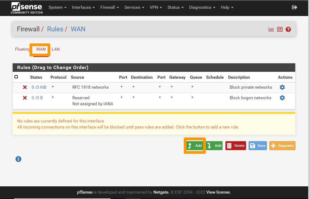

Etape 3.9.2 Ajout d'une règle pour autoriser l'administration à distance à partir d'une adresse publique.

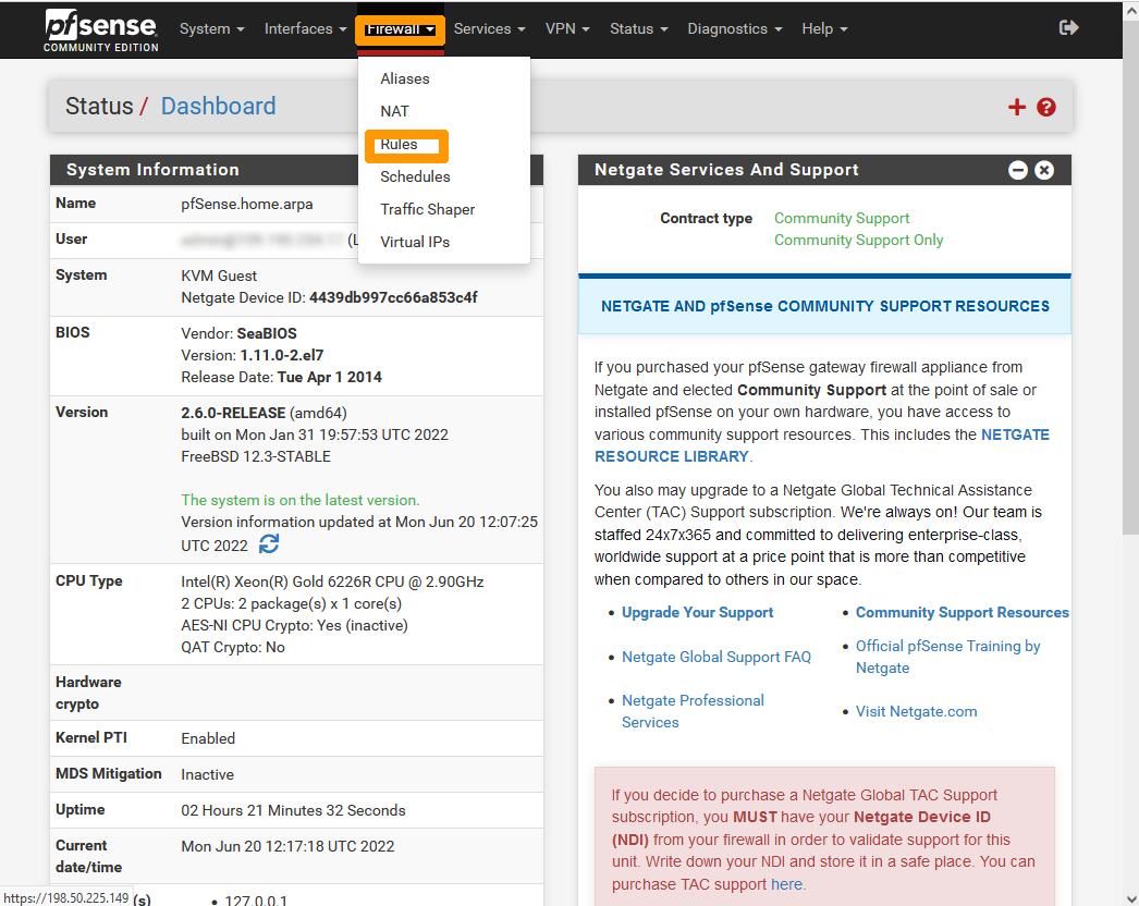

Allez dans le menu Firewall et choisissez Rules.
Authorisation admin from public ADDRESS
Vérifiez que vous êtes sur l'onglet WAN puis cliquez sur le bouton Add (en bas avec la flèche pointant vers le haut) pour créer une règle de pare-feu.

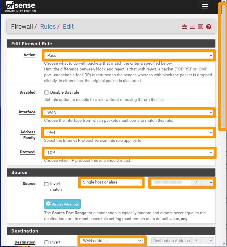

Choisissez ces options dans Edit Firewall Rule :
  • Action : Pass
  • Interface : WAN
  • Address Family : IPv4
  • Protocol : TCP
Sélectionnez Single host or alias dans le mendu déroulant Source et saisissez l'adresse publique autorisée à se connecter au pare-feu pfSense.
Authorisation admin from public ADDRESS 03
Ajoutez ces options dans Destination :
Cliquez sur Save.
Authorisation admin from public ADDRESS 04
Cliquez sur Apply Changes pour activer la règle.
Authorisation admin from public ADDRESS 05
L'interface d'administration de pfSense est alors accessible depuis Internet, sur le réseau autorisé via cette URL https://adressewan, ici https://123.123.123.5 .

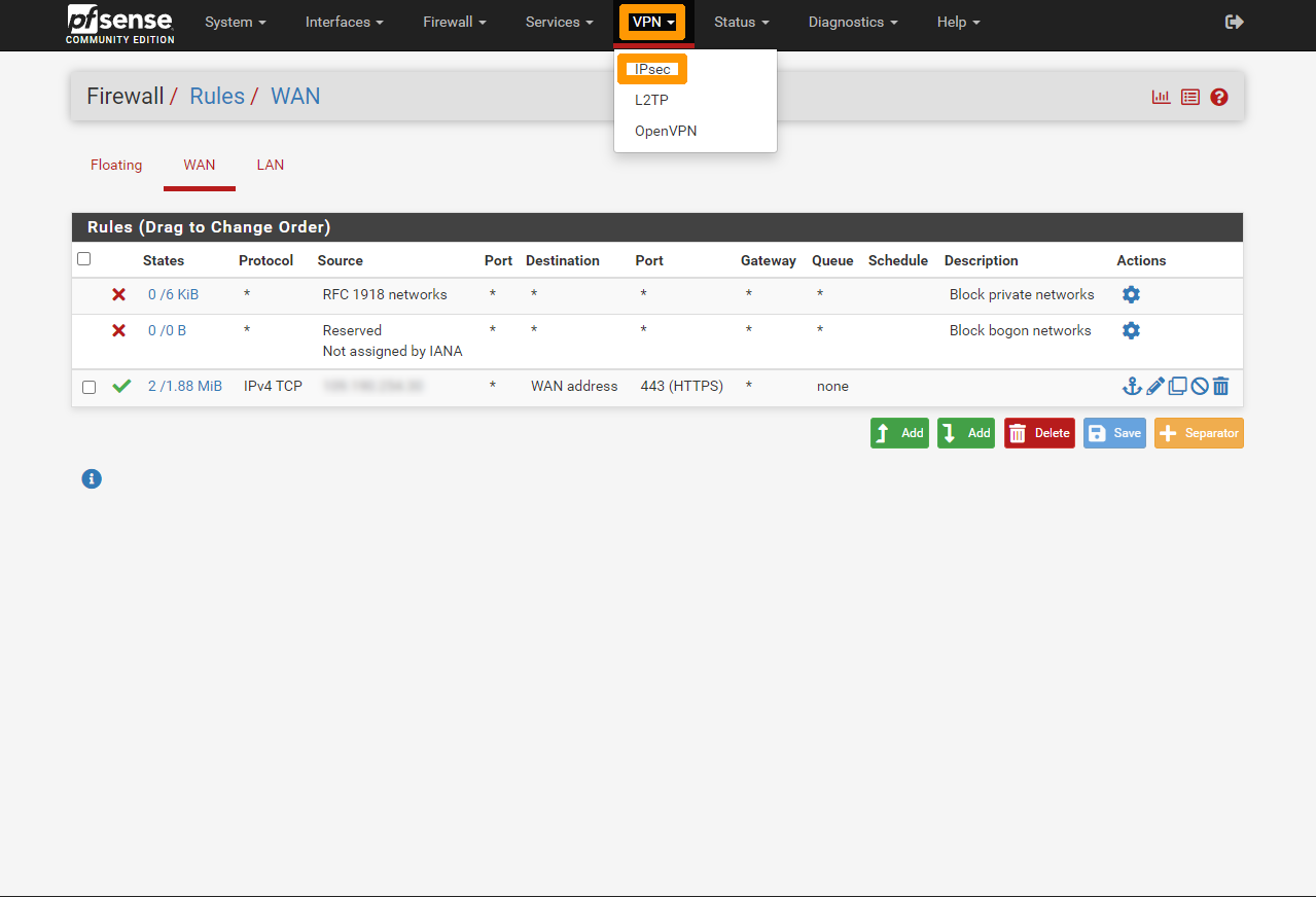

Connectez-vous depuis un réseau autorisé sur l'adresse publique du Canada en HTTPS avec cette URL https://adressepublique-pfsense-canada.

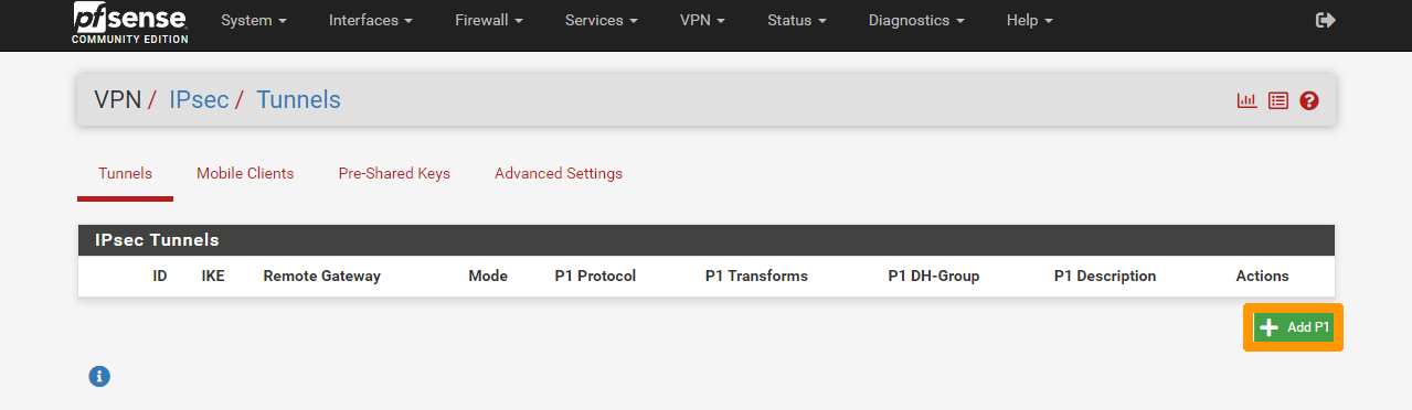

Allez dans le menu VPN et choisissez IPsec.
Create VPN from Canada 01
Cliquez sur Add P1 pour créer la phase 1 du VPN IPsec.
Create VPN from Canada 02

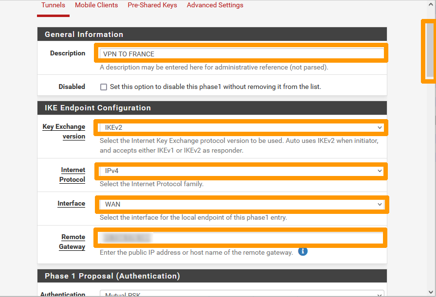

  • Description : VPN TO FRANCE
  • Key Exchange version : IKEv2
  • Internet Protocol : IPv4
  • Interface : WAN
  • Remote Gateway : Adresse publique de la machine virtuelle pfSense se trouvant en France
Create VPN from Canada 03

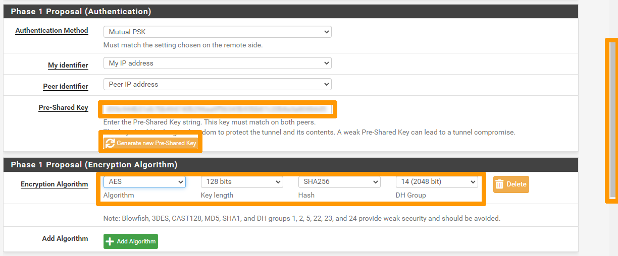

Cliquez sur Generate new Pre-Shared Key pour générer une clé pré-partagée dans le champ Pre-Share Key.
Notez ou copiez la clé, elle servira pour la configuration du VPN sur la passerelle en France.
Conservez les informations contenues dans Encryption Algorithm.

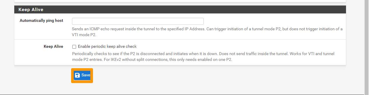

Create VPN from Canada 04

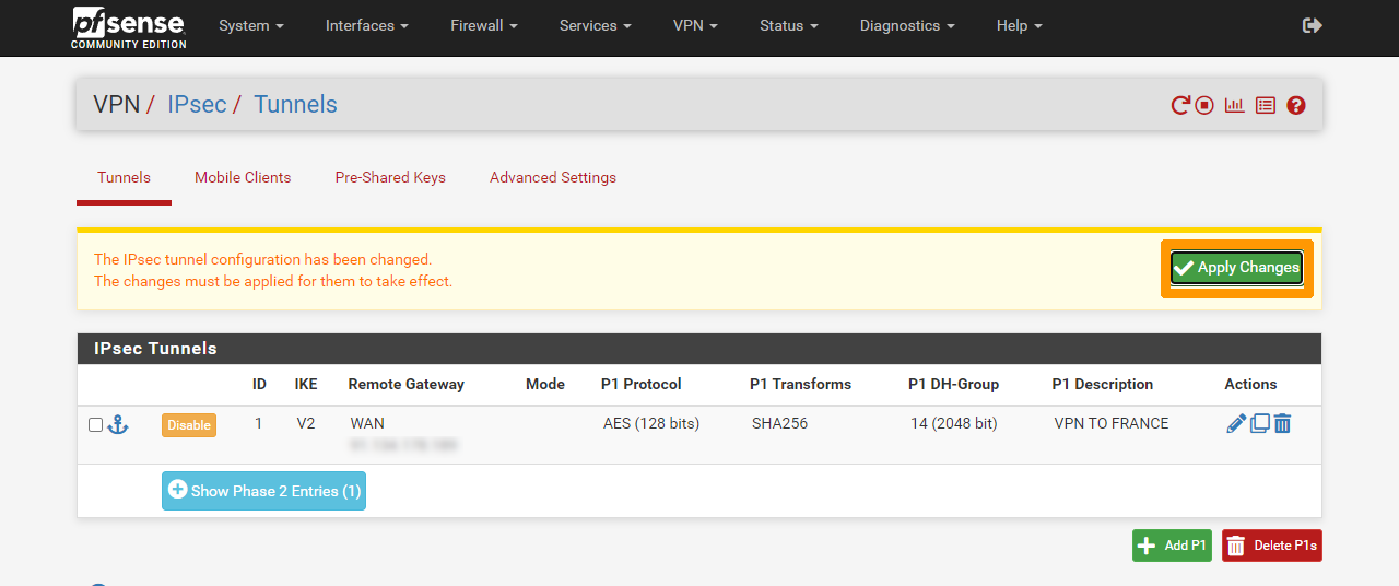

Cliquez sur Save en bas du menu.
Create VPN from Canada 05
Cliquez sur Apply Changes.
Create VPN from Canada 06

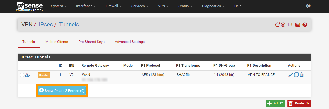

Cliquez sur Show Phase 2 Entries.

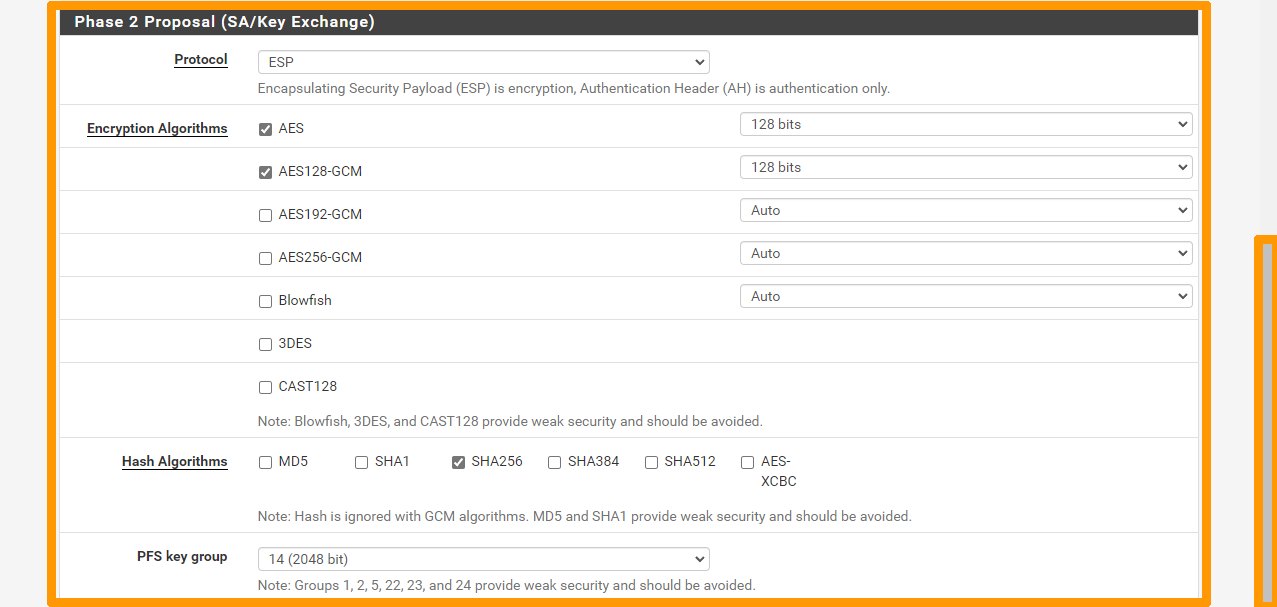

Effectuez la saisie de ces informations :
  • Description : TO LAN 192.168.0.0/24 France
  • Local Network : LAN subnet
  • Remote Network : Type Network, Address 192.168.0.0/24

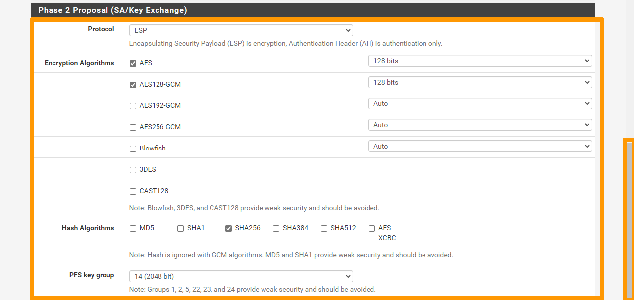

Create VPN from Canada 09

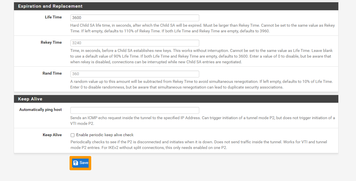

Prenez note des paramètres de chiffrement.
Create VPN from Canada 10
Cliquez sur Save.
Create VPN from Canada 11

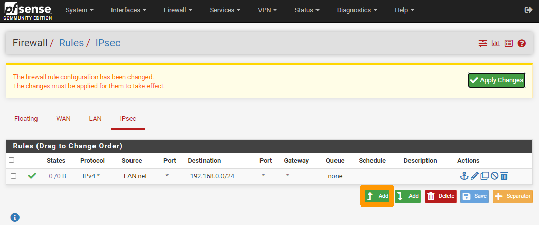

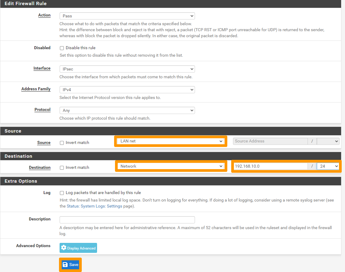

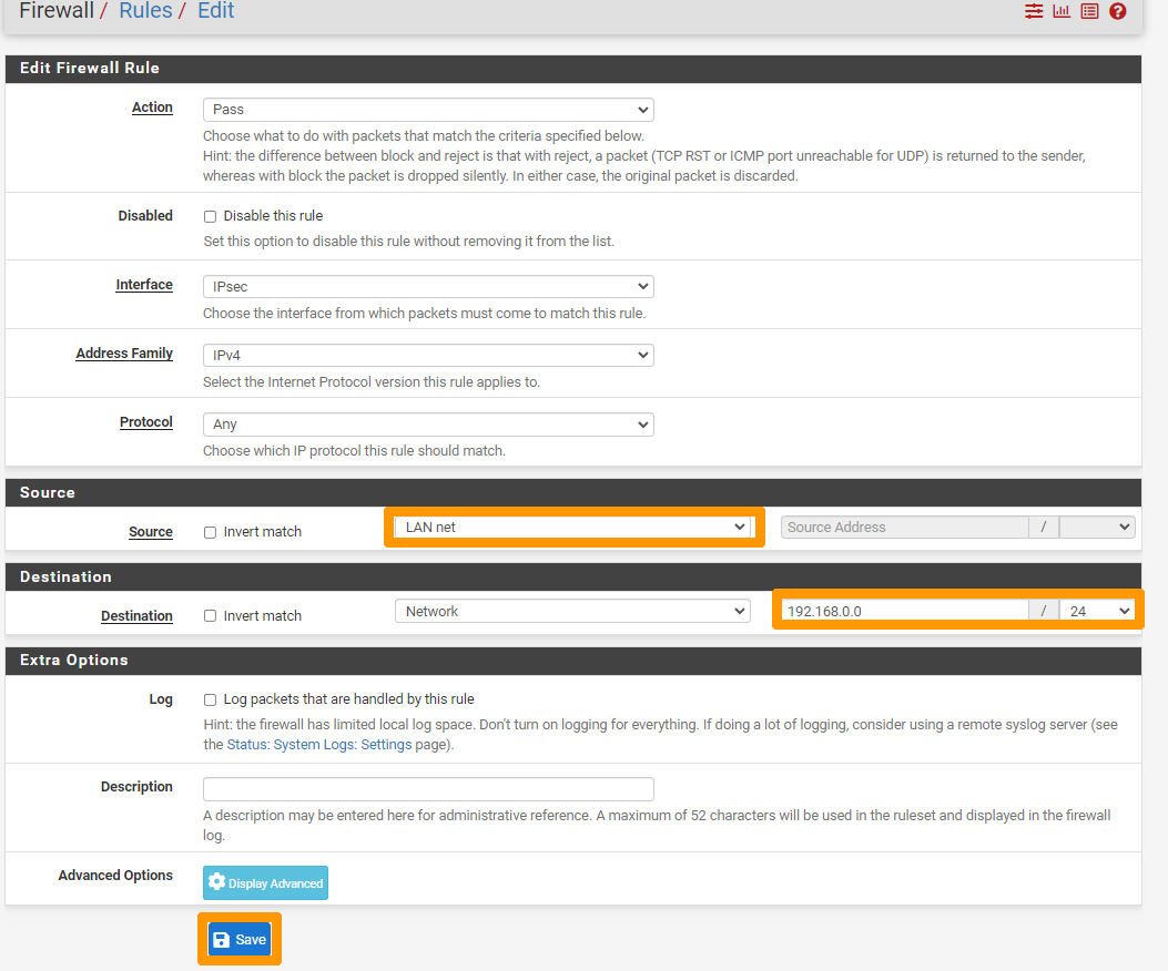

Cliquez sur Rules dans le menu Firewall.
Create IPsec firewall rule Canada 01

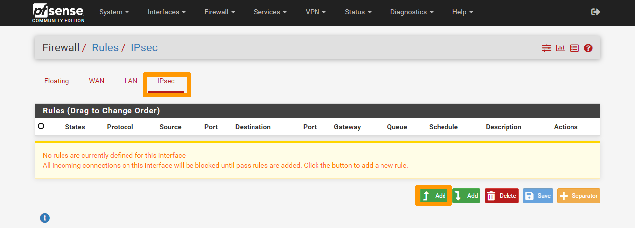

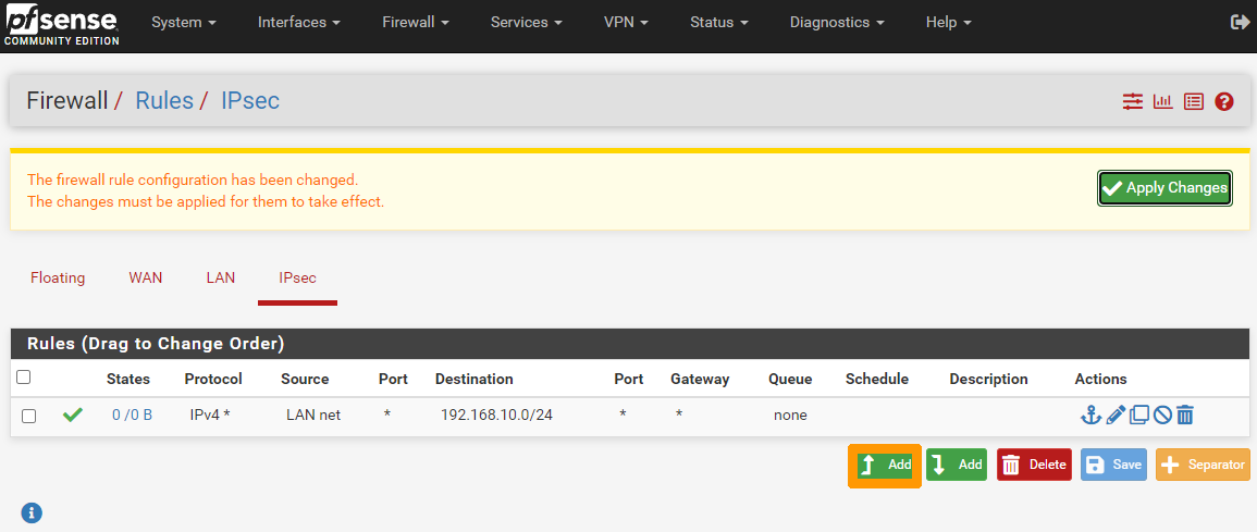

Positionnez-vous sur l'onglet IPsec et cliquez sur Add (bouton en bas avec la flèche pointant vers le haut).
Create IPsec firewall rule Canada 02
Modifiez ces options :
  • Source : LAN net
  • Destination : Network et 192.168.0.0/24
Cliquez ensuite sur Save.
Create IPsec firewall rule Canada 03

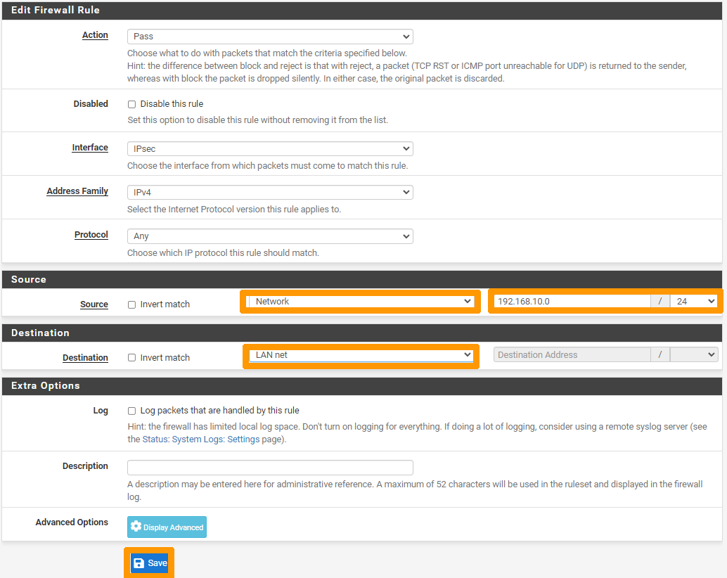

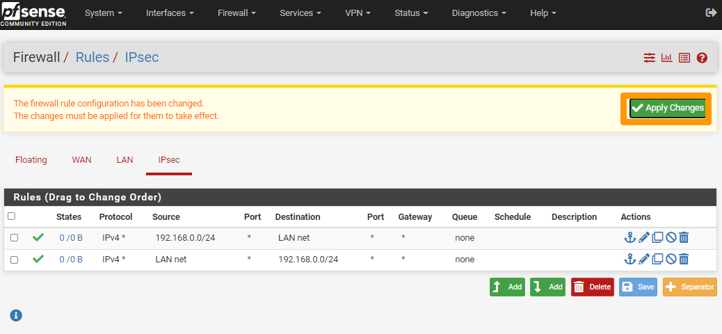

Cliquez à nouveau sur le même bouton Add (en bas avec la flêche pointant vers le haut) pour rajouter une deuxième règle.
Create IPsec firewall rule Canada 04

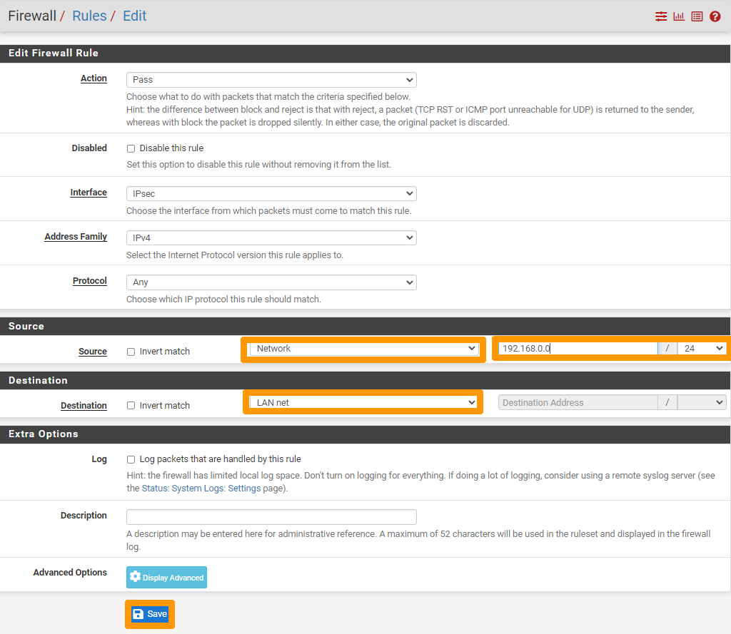

  • Source : Network et 192.168.0.0/24
  • Destination : LAN net
Cliquez sur Save.
Create IPsec firewall rule Canada 05
Create IPsec firewall rule Canada 06
Le paramétrage sur la passerelle au Canada est alors terminé.
Create VPN from France 01
Create VPN from France 02

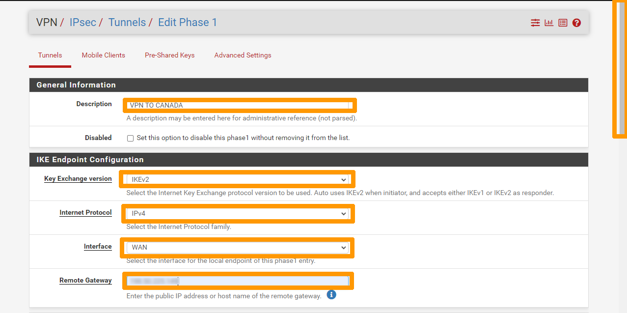

Choisissez ces informations :
  • Description : VPN TO CANADA
  • Interface : WAN
  • Remote Gateway : Adresse publique de la machine virtuelle pfSense se trouvant au Canada

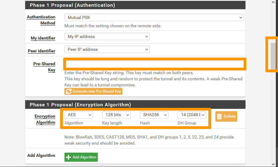

Collez dans Pre-shared Key la clé pré-partagée qui a été générée sur la passerelle se trouvant au Canada.
Comparez et faites correspondre les paramètres dans Encryption Algorithm avec la passerelle du Canada.

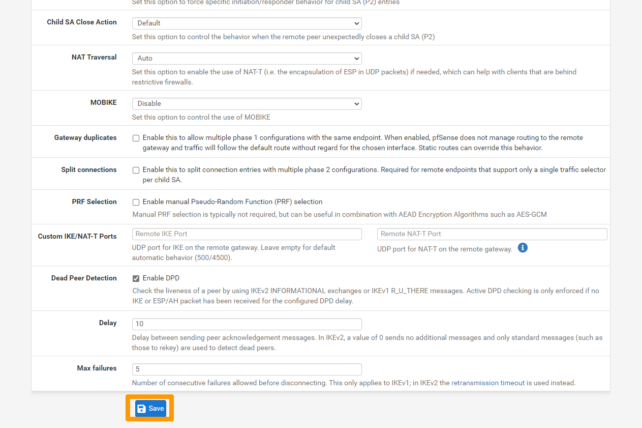

Create VPN from France 04

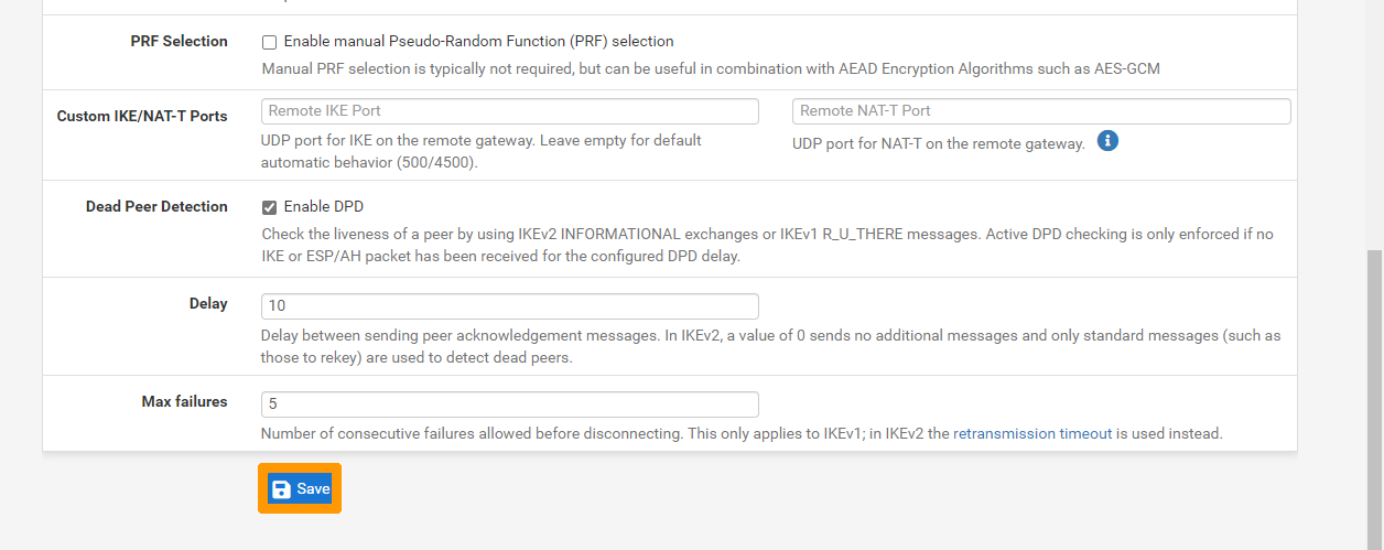

Cliquez sur Save.
Create VPN from France 05

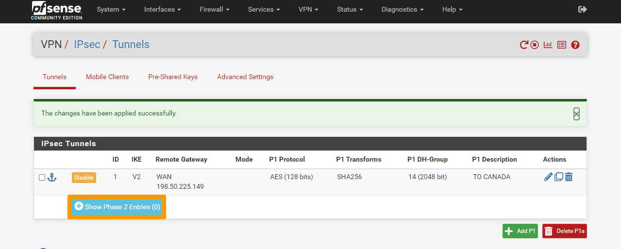

Create VPN from France 06

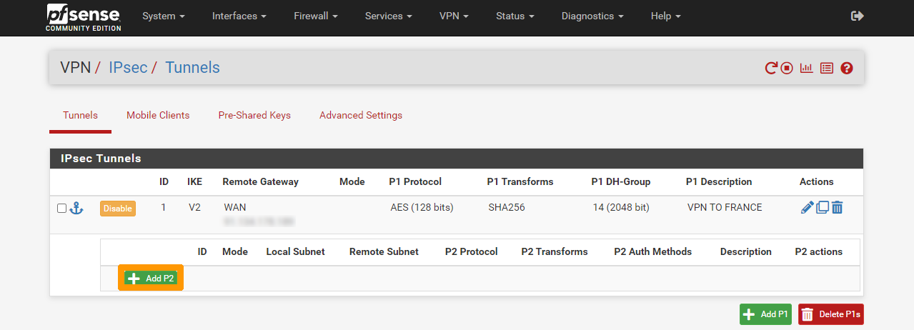

Create VPN from France 07
Cliquez sur Add P2 pour ajouter la phase 2 du VPN IPsec.

Vérifiez les paramètres de chiffrement et faites en sorte qu'ils soient identiques avec ceux définis sur la passerelle du Canada.
Create VPN from France 10
Cliquez sur Save.
Create VPN from France 11
Cliquez sur Apply Changes pour finaliser la création du VPN IPsec.
Create VPN from France 12
Create IPsec firewall rule France01
Create IPsec firewall rule France02
  • Source : LAN net
  • Destination : Network et 192.168.10.0/24
Create IPsec firewall rule France03
Cliquez à nouveau sur Add (bouton en bas avec la flèche pointant vers le haut) pour ajouter une deuxième règle.
Create IPsec firewall rule France04
  • Source : Network avec ce réseau 192.168.10.0/24 qui correspond au réseau privé du Canada
Cliquez sur Save.
Create IPsec firewall rule France05
Create IPsec firewall rule France06
Le paramétrage du VPN est terminé sur les deux clusters. Il est maintenant possible de mettre en place des réplications au travers du tunnel VPN sécurisé.
