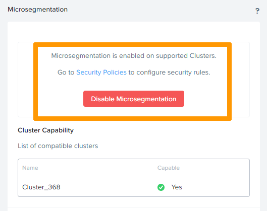

Activation de Nutanix Flow
Cliquez sur l'engrenage en haut à droite pour modifier les paramètres.
Activate Flow 01

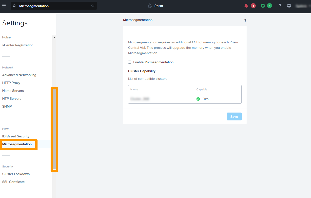

Cliquez sur Microsegmentation depuis la barre de défilement à gauche.
Activate Flow 02

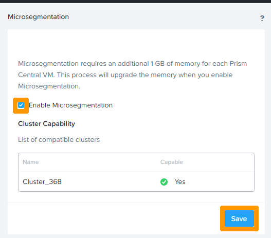

Cochez la case Enable Microsegmentation et cliquez sur Save.
Activate Flow 03
La microsegmentation est activée. Il sera toujours possible de la désactiver.
Activate Flow 04

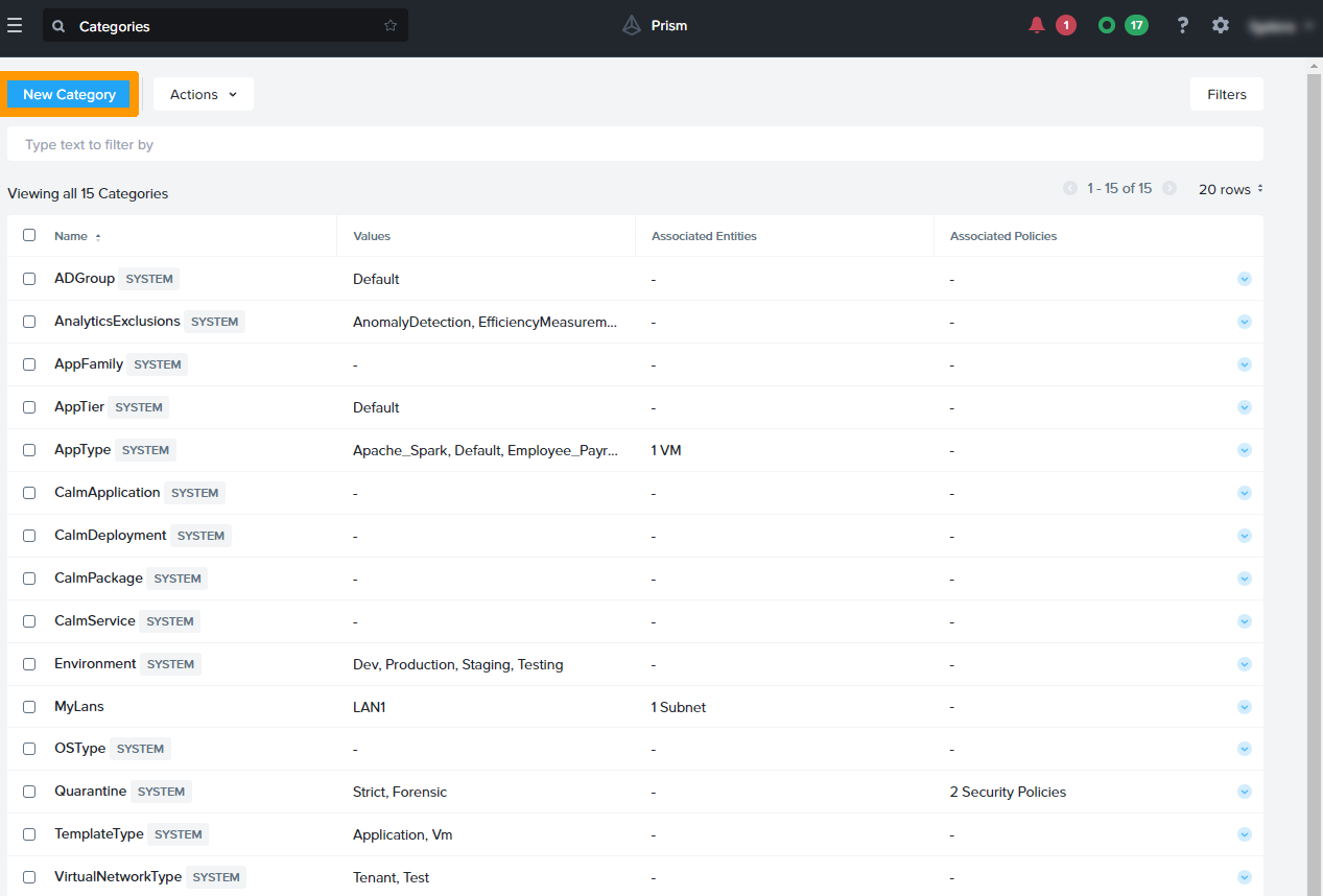

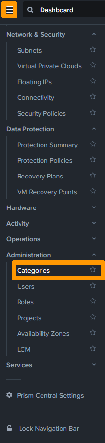

Depuis le menu principal, cliquez sur Categories dans le sous-menu Administration.
Create Category 01
Cliquez sur New Category.

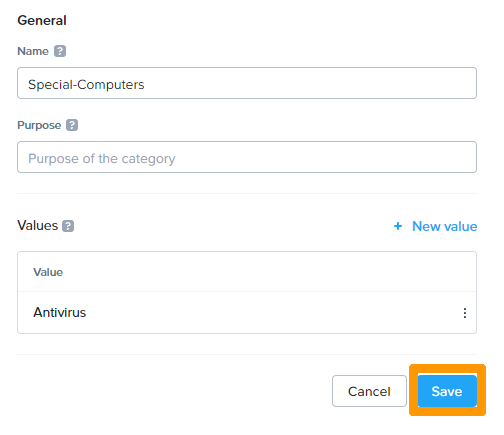

Saisissez le nom de la catégorie dans Name puis cliquez sur New value.
Create Category 03
Saisissez un nom dans Value et cliquez sur le bouton de validation bleu à droite.
Create Category 04
Cliquez sur Save.
Create Category 05

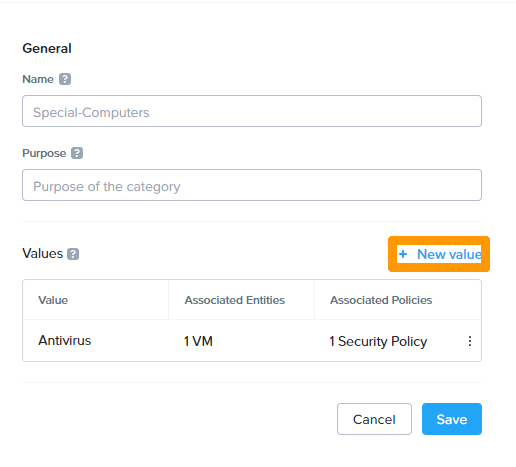

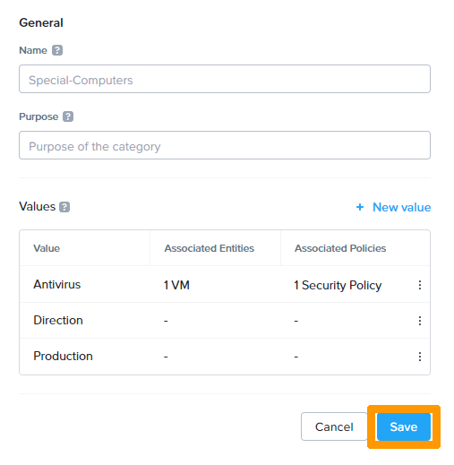

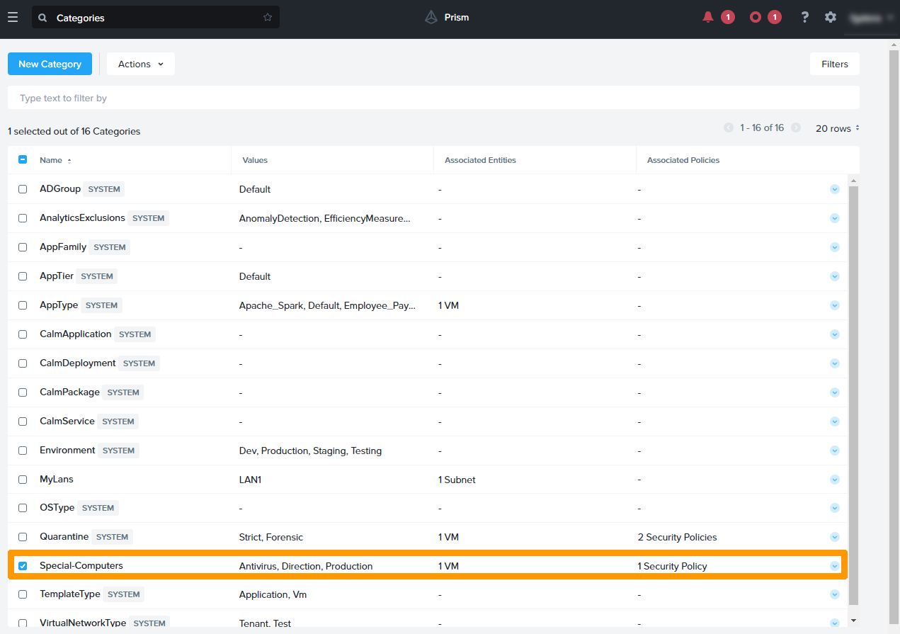

Modification d'une catégorie

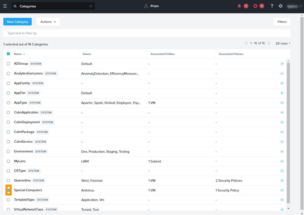

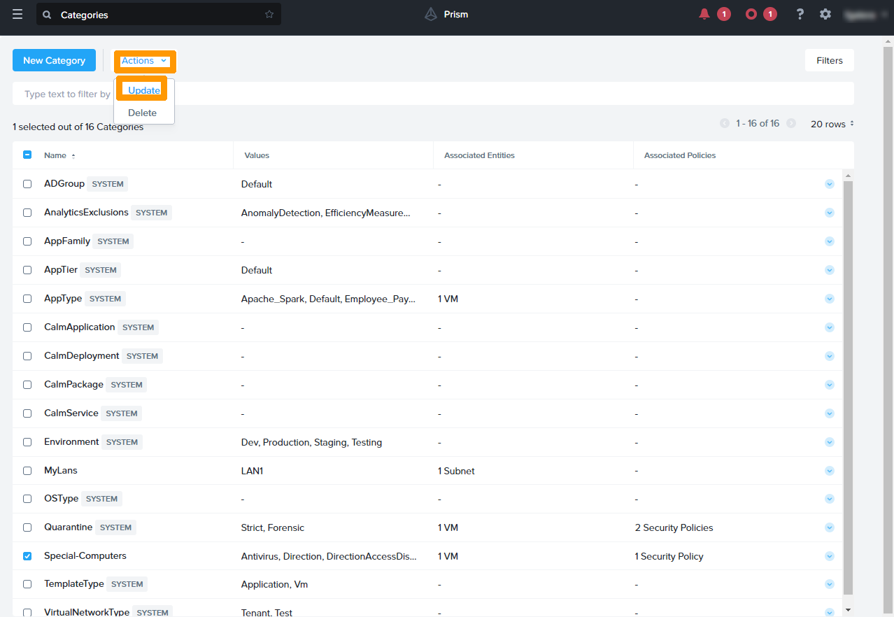

Sélectionnez la catégorie Special-Computers
Create Isolation Rule 02
Cliquez sur Update dans le menu Actions
Create Isolation Rule 03

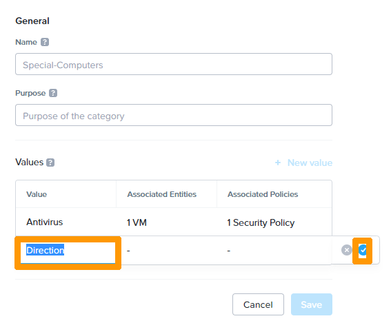

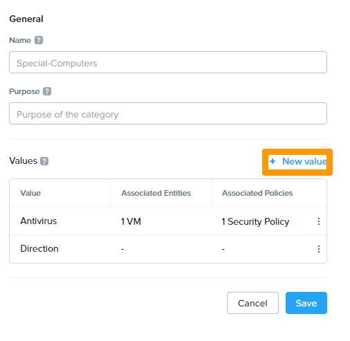

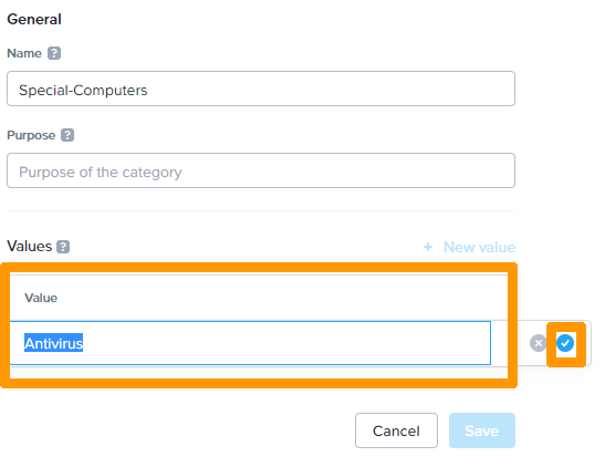

Cliquez sur New value
Create Isolation Rule 04
Saisissez une valeur dans la colonne Value puis cliquez sur l'icône de validation.
Create Isolation Rule 05

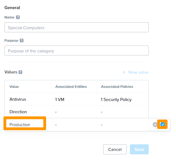

Cliquez sur New value.
Create Isolation Rule 06
Saisissez une autre valeur dans la colonne Value puis cliquez sur l'icône de validation.
Create Isolation Rule 07
Cliquez sur Save pour valider la modification de la catégorie.
Create Isolation Rule 08
La catégorie est visible dans le tableau de bord des catégories avec ces deux nouvelles valeurs.
Create Isolation Rule 09

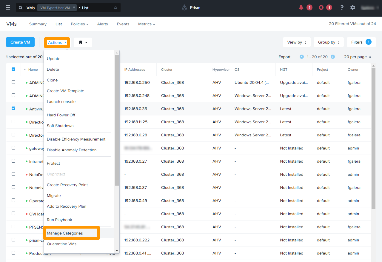

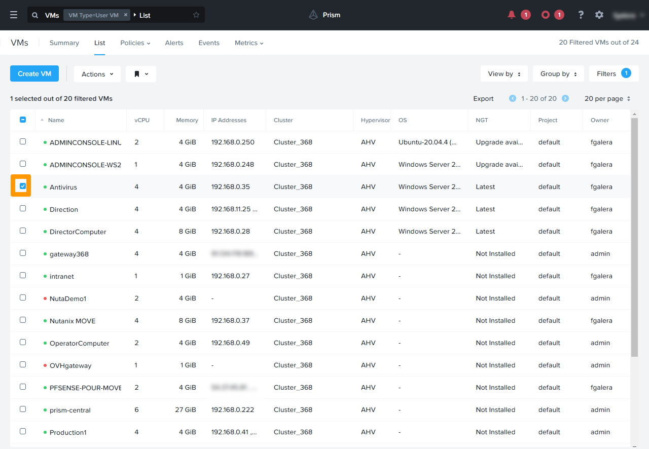

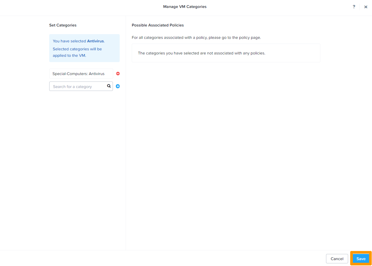

Affectation d'une catégorie à une machine virtuelle
Depuis le menu principal, cliquez sur VMs sous Compute & Storage.
Add VM to Category 01
Sélectionnez la machine virtuelle en cochant à gauche de celle-ci.
Add VM to Category 02

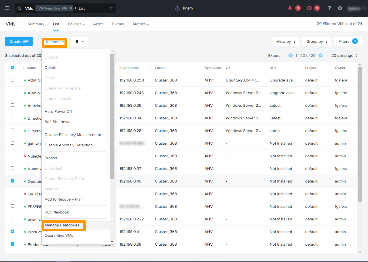

Cliquez sur Actions puis sur Manage Categories.
Add VM to Category 03

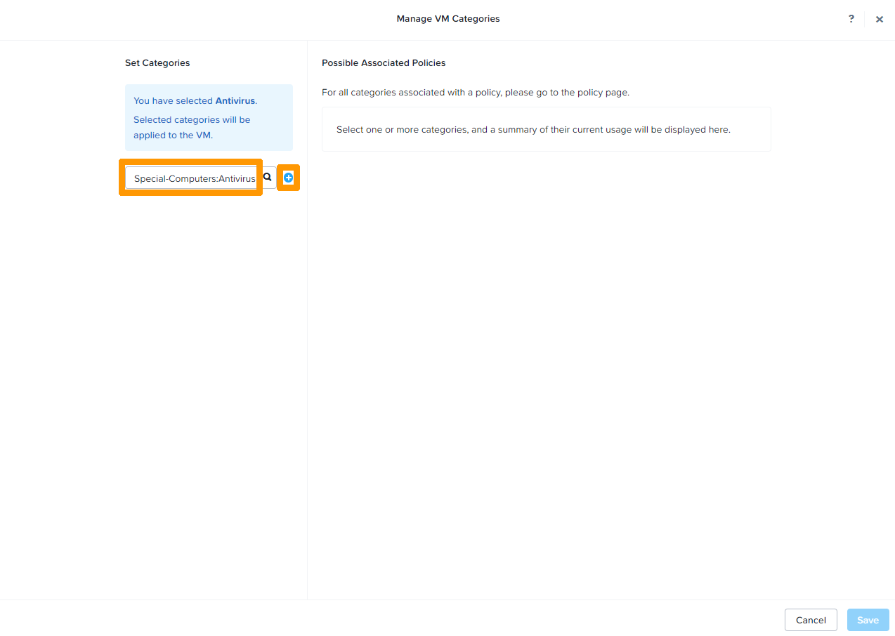

Saisissez nomdelacatégorie:valeur et cliquez sur le signe +.
Add VM to Category 04
Cliquez sur Save pour enregistrer la machine virtuelle dans une catégorie.
Add VM to Category 05

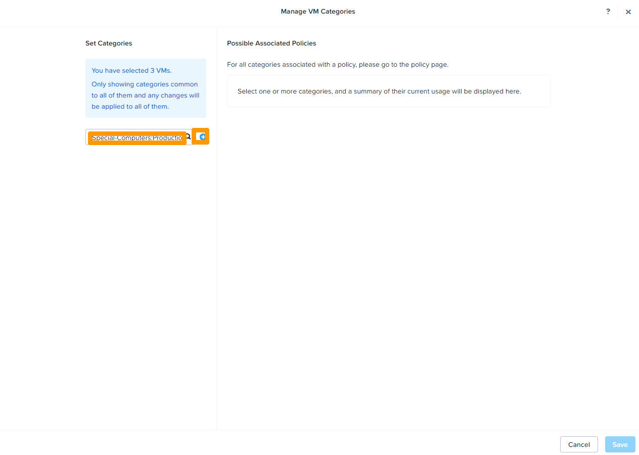

Affectation d'une catégorie à plusieurs machines virtuelles
Sélectionnez trois machines virtuelles en utilisant les cases à cocher à leurs gauches.
Add category to multi VMs 01
Cliquez sur le menu Actions et sélectionnez Manage Categories.
Add category to multi VMs 02
Saisissez nomdelacatégorie:valeur et cliquez sur +.
Add category to multi VMs 03
Cliquez sur Save.
Add category to multi VMs 04

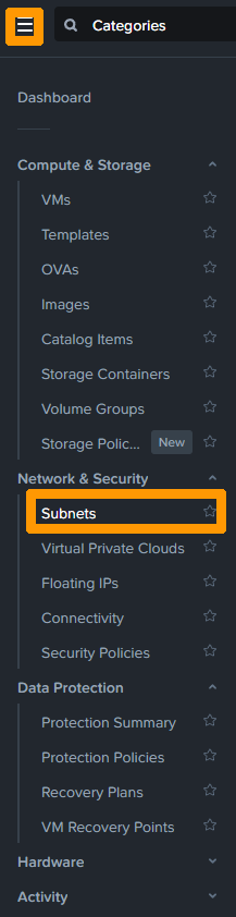

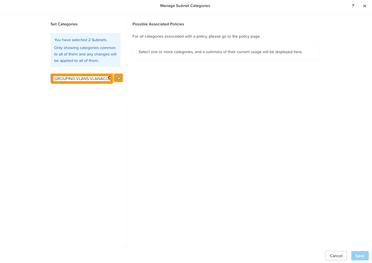

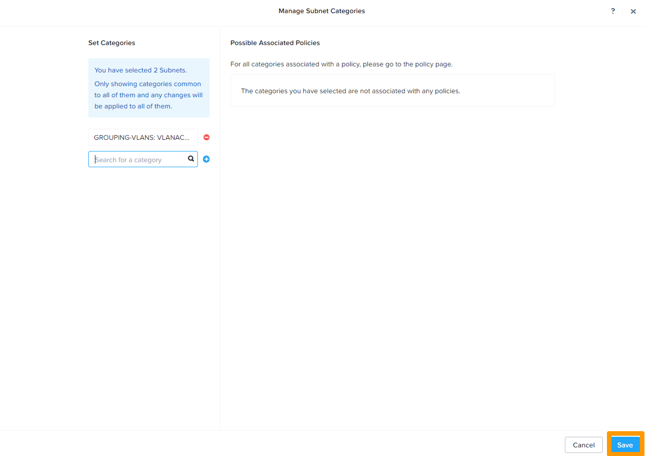

Affectation d'une catégorie à des sous-réseaux

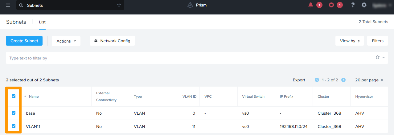

Depuis le menu principal, cliquez sur Subnets sous Network & Security.
Add Category to subnet 01

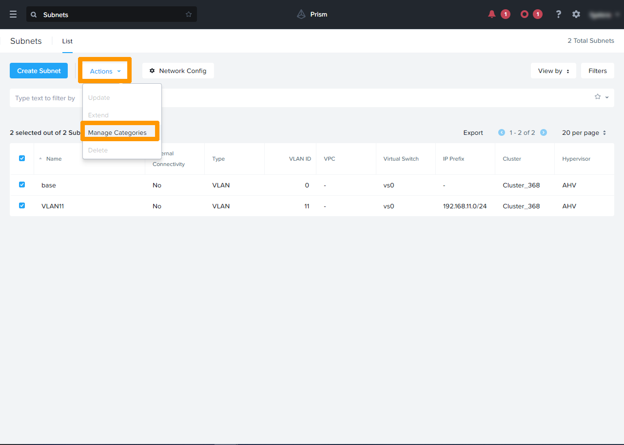

Sélectionnez les sous-réseaux en cochant à leur gauche.
Add Category to subnet 02
Add Category to subnet 03
Add Category to subnet 04
Cliquez sur Save.
Add Category to subnet 05

Mise en quarantaine d'une VM

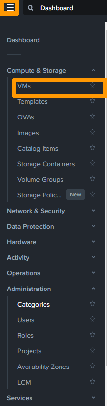

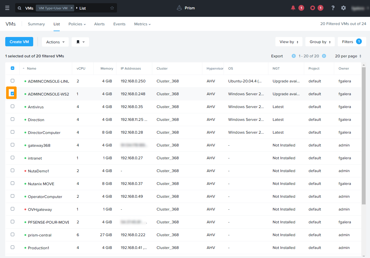

Depuis le menu principal et cliquez sur VMs sous Compute & Storage.
Add VM to Quarantine 01
Add VM to Quarantine 02

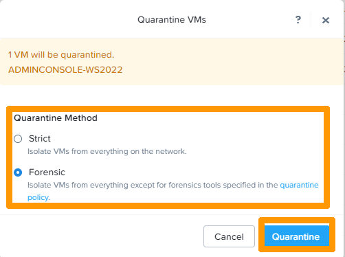

Cliquez sur Actions et choisissez Quarantine VMs dans le menu.
Add VM to Quarantine 03
Sélectionnez Forensic dans quarantine Method puis cliquez sur Quarantine.
Add VM to Quarantine 04
La machine virtuelle est à présent en quarantaine.

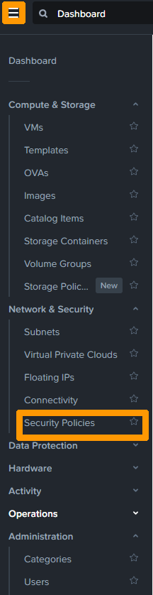

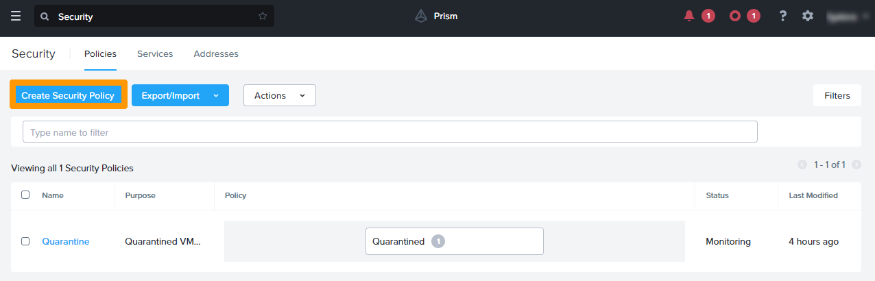

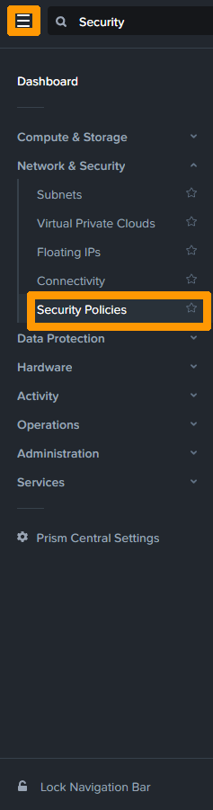

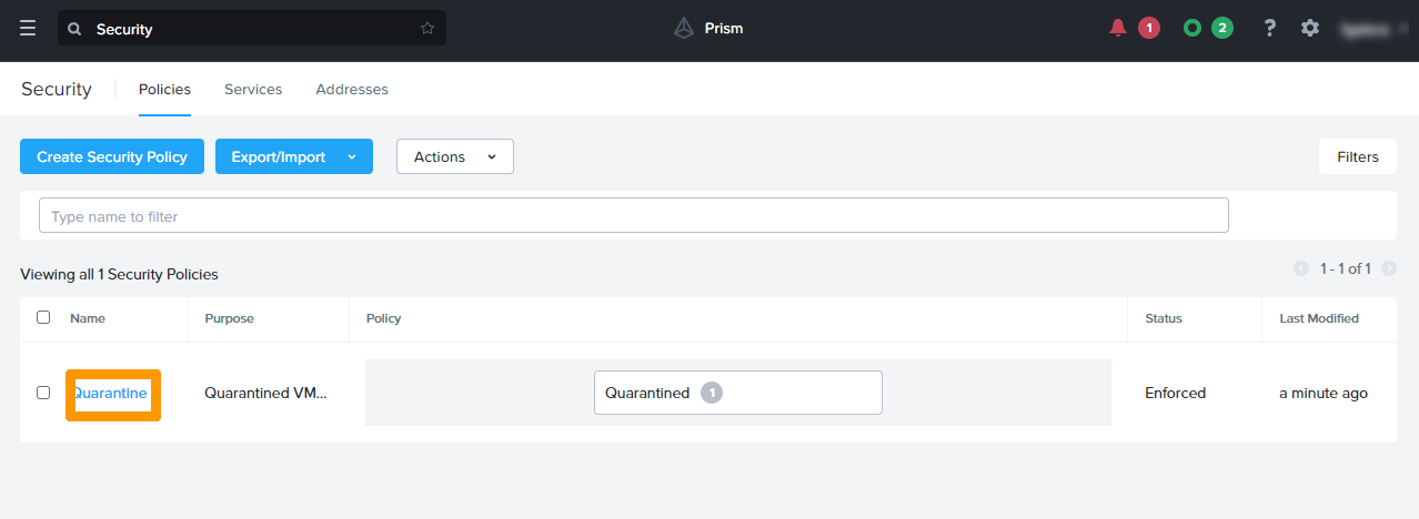

Depuis le menu principal, cliquez sur Security Policies dans le sous-menu Network & Security.
Configure Quarantine 01

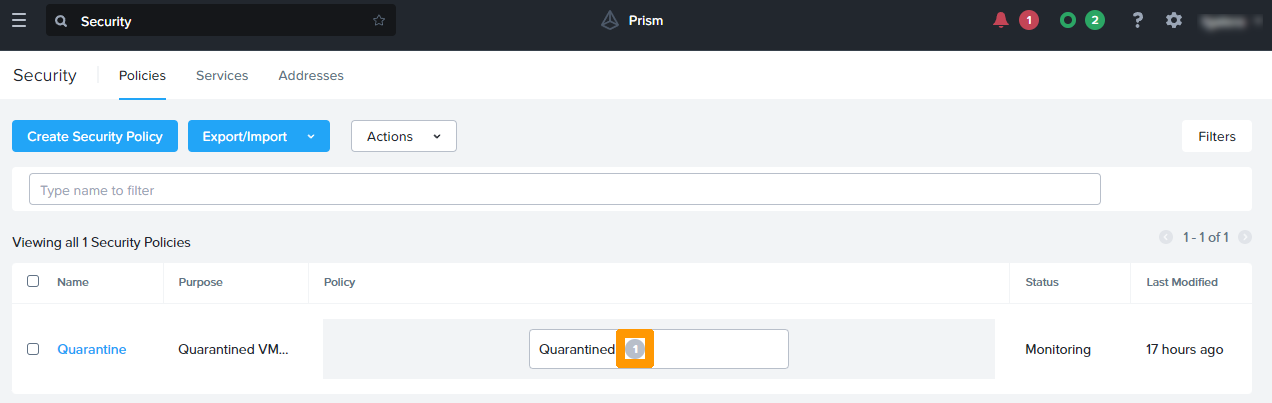

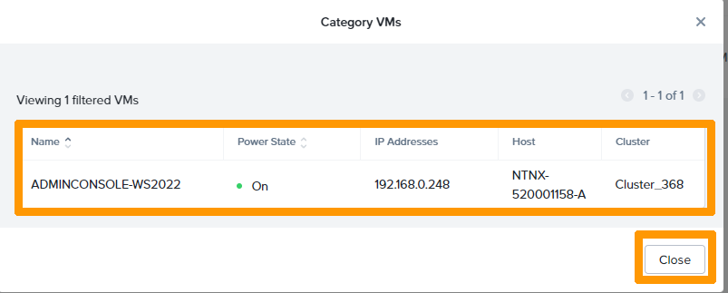

Cliquez sur le numéro à coté de Quarantined pour afficher les machines virtuelles en quarantaine.
Configure Quarantine 02
La liste des machines virtuelles en quarantaine apparait dans la colonne Name. Cliquez sur Close pour revenir au menu précédent.
Configure Quarantine 03
Cliquez sur Quarantine en dessous de la colonne Name pour modifier la règle.
Configure Quarantine 04

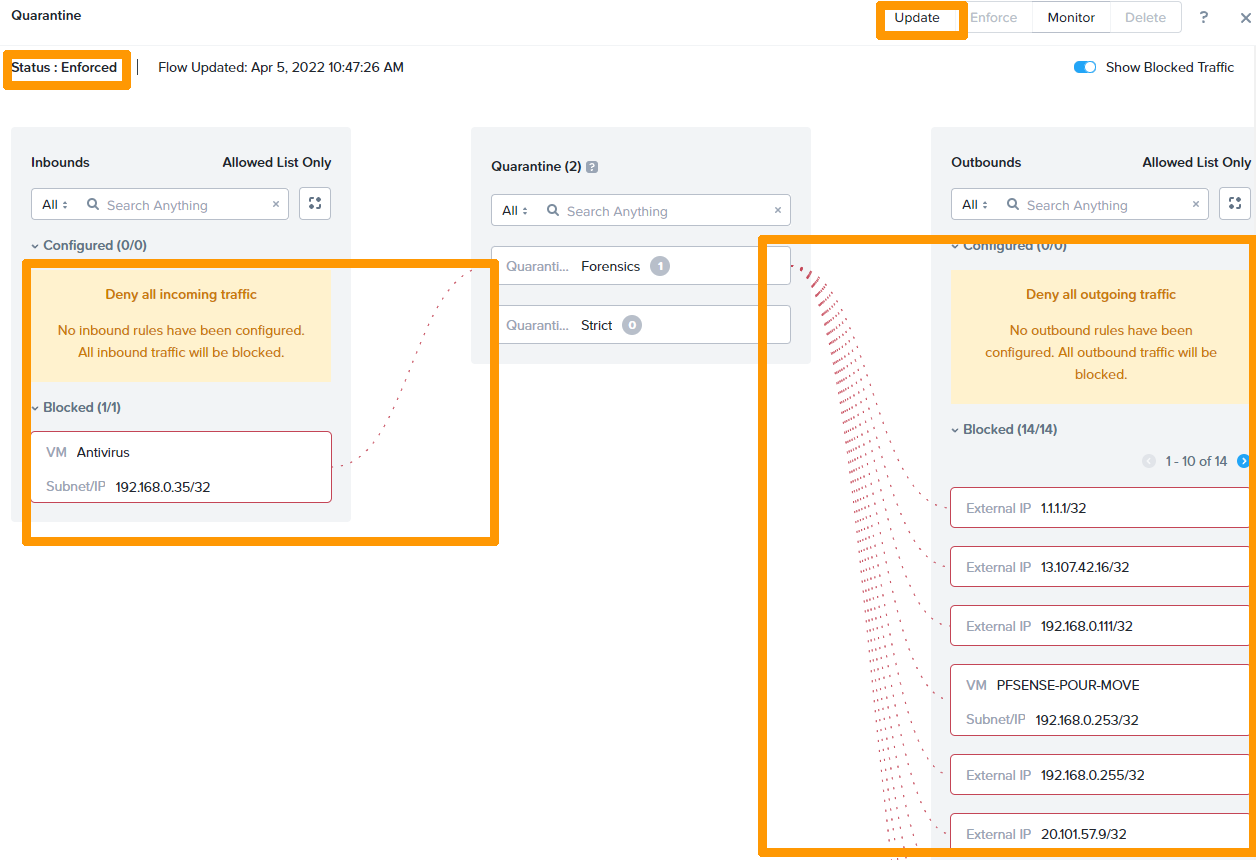

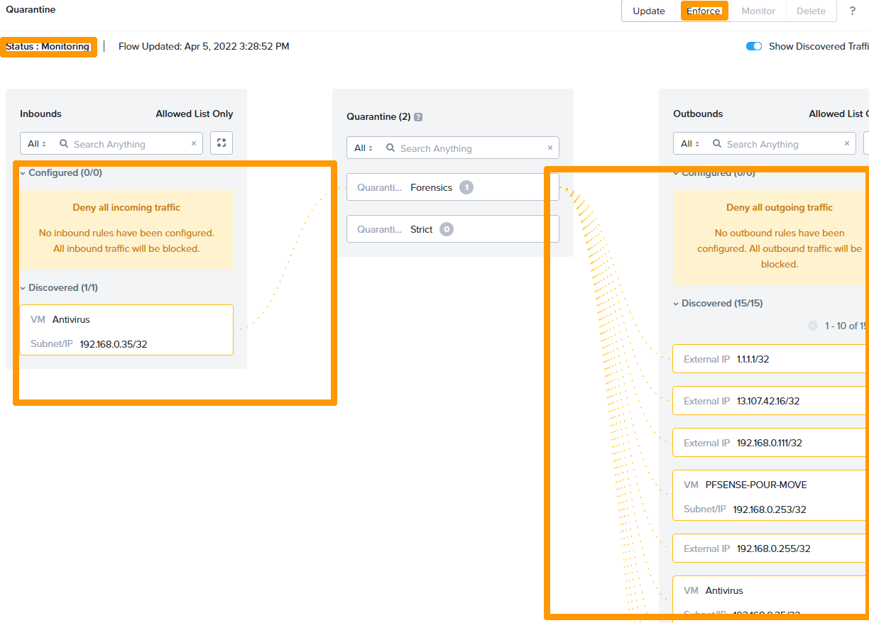

Le statut de la règle est en mode Monitoring comme indiqué en haut à gauche.
Le trafic n'est pas bloqué mais surveillé. Les connexions entre les machines virtuelles mises en quarantaine et le reste du réseau sont représentés par des traits de couleurs orange reliés à des rectangles représentant l'adresse IP de la source ou de la destination.

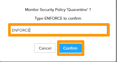

Cliquez sur Enforce en haut à droite pour passer du mode Monitoring au mode Enforcing avec blocage du trafic.
Configure Quarantine 05
Saisissez ENFORCE et cliquez sur Confirm.
Configure Quarantine 06
Le statut de la règle est maintenant sur Enforced.
Le trafic est bloqué. Nous voyons les tentatives d'accès aux machines virtuelles en quarantaines via des lignes en pointillés rouges vers les blocs contenant l'adresse IP de la machine virtuelle.

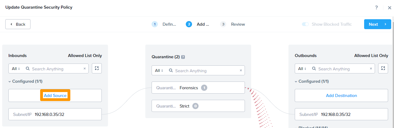

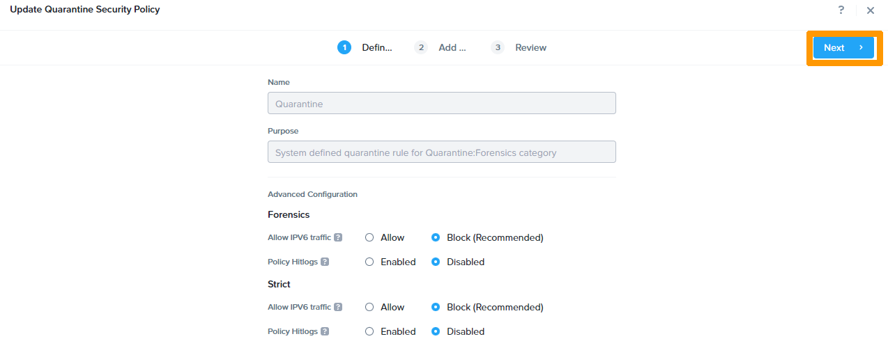

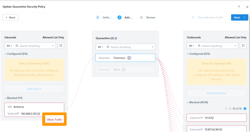

Cliquez sur Update en haut à droite pour modifier la règle, afin d'autoriser certains flux réseaux.
Configure Quarantine 07
Cliquez sur Next.
Configure Quarantine 08

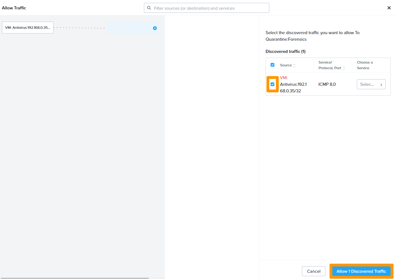

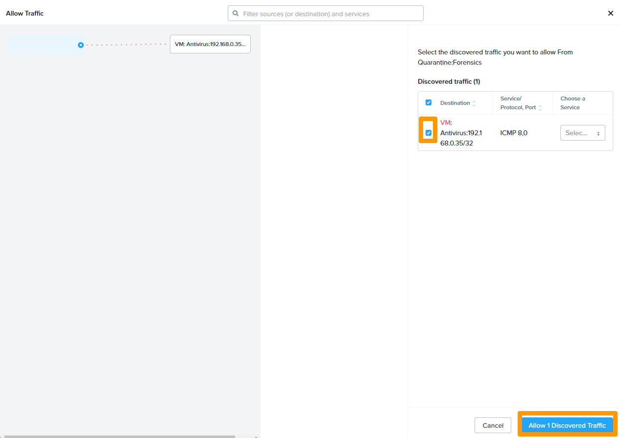

Positionnez la souris sur une tentative de connexion entrante et cliquez sur Allow Traffic
Configure Quarantine 09
Cochez la case à gauche de la Source pour sélectionner le trafic découvert entrant, puis cliquez sur Allow 1 Discovered Traffic pour n'autoriser que le trafic découvert comme par exemple ci-dessous le protocole ICMP.
Configure Quarantine 10
Positionez la souris sur une tentative de connexion sortante et cliquez sur Allow Traffic.
Configure Quarantine 11
Cochez la case à gauche de la Source pour sélectionner le trafic découvert sortant puis cliquez sur Allow 1 Discovered Traffic pour n'autoriser que le trafic découvert.
Configure Quarantine 12

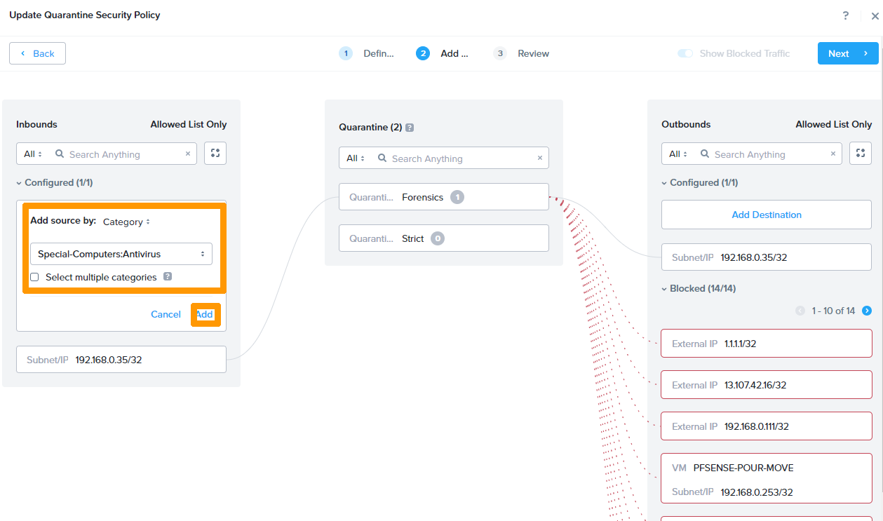

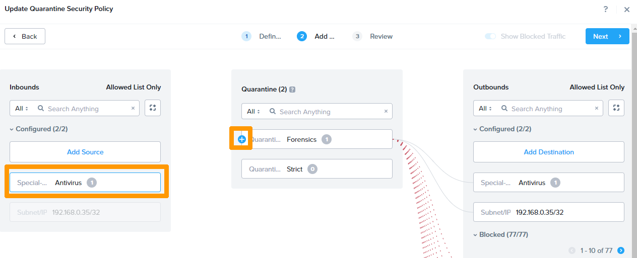

Pour créer une règle manuellement sans passer par la découverte du réseau, cliquez à gauche sur Add Source pour autoriser une connexion entrante vers la quarantaine.
Configure Quarantine 13
Saisissez le nom de la catégorie ainsi que sa valeur dans Add source by: Category puis cliquez sur Add.
Configure Quarantine 14
La source apparait dans Configured.

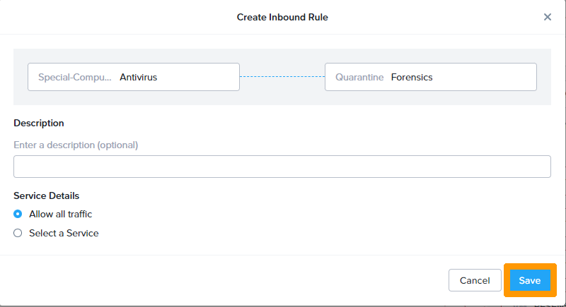

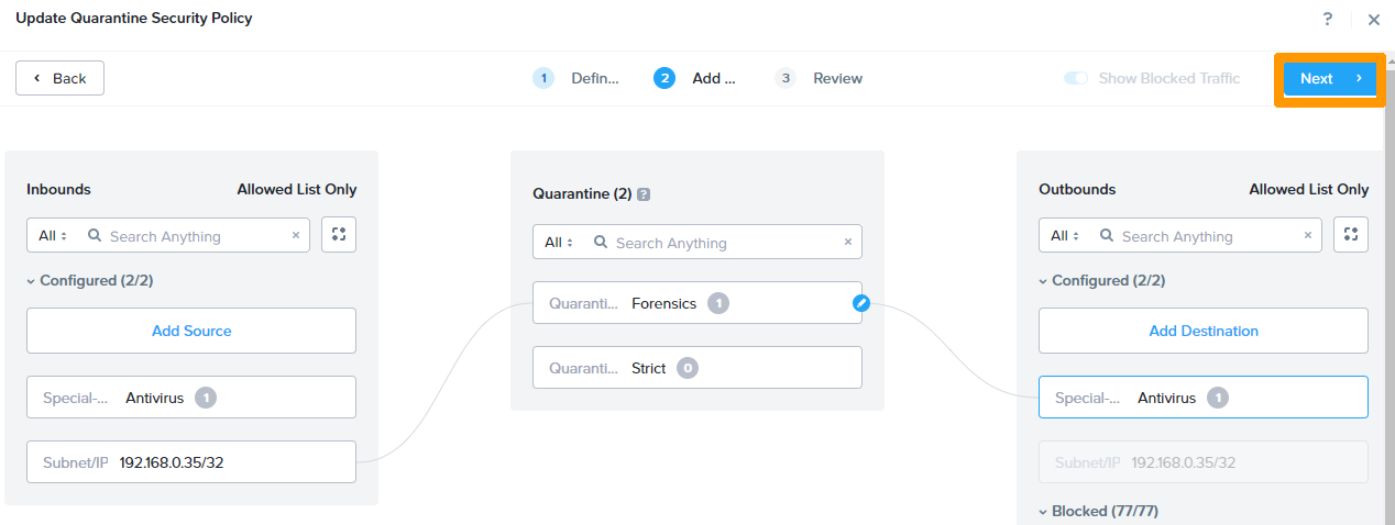

Cliquez sur + à gauche de Quarantine: Forensics.
Configure Quarantine 15
Autorisez tous le trafic et cliquez sur Save.
Configure Quarantine 16

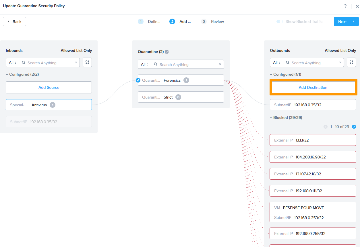

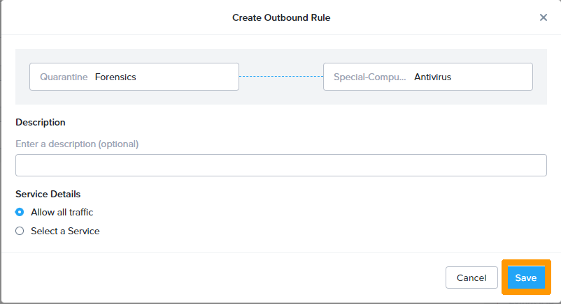

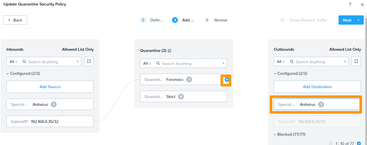

Cliquez à droite sur Add Destination pour autoriser une règle sortante depuis la quarantaine.
Configure Quarantine 17

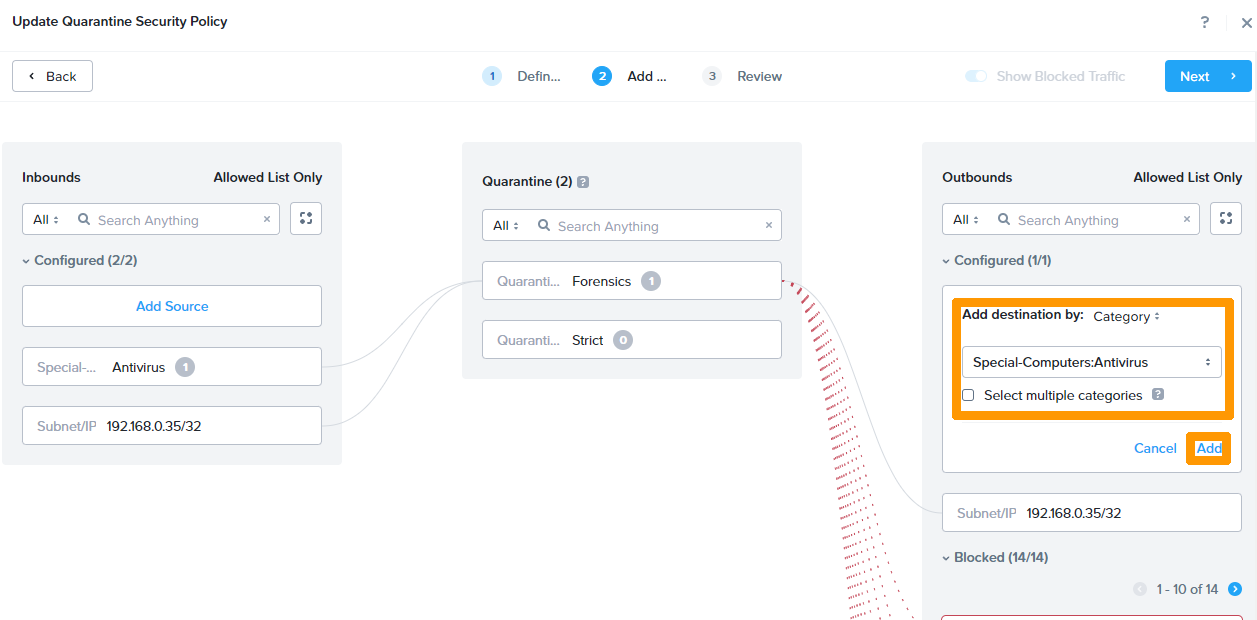

Saisissez le nom de la catégorie ainsi que sa valeur dans Add source by: Category, puis cliquez sur Add.
Configure Quarantine 18
Cliquez sur + à droite de Quarantine: Forensics.
Configure Quarantine 19
Autorisez tout le trafic et cliquez sur Save.
Configure Quarantine 20
Cliquez sur Next.
Configure Quarantine 21
Cliquez sur Save and Enforce pour appliquer les changements sur la règle de quarantaine.
Configure Quarantine 22

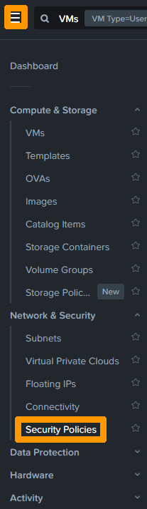

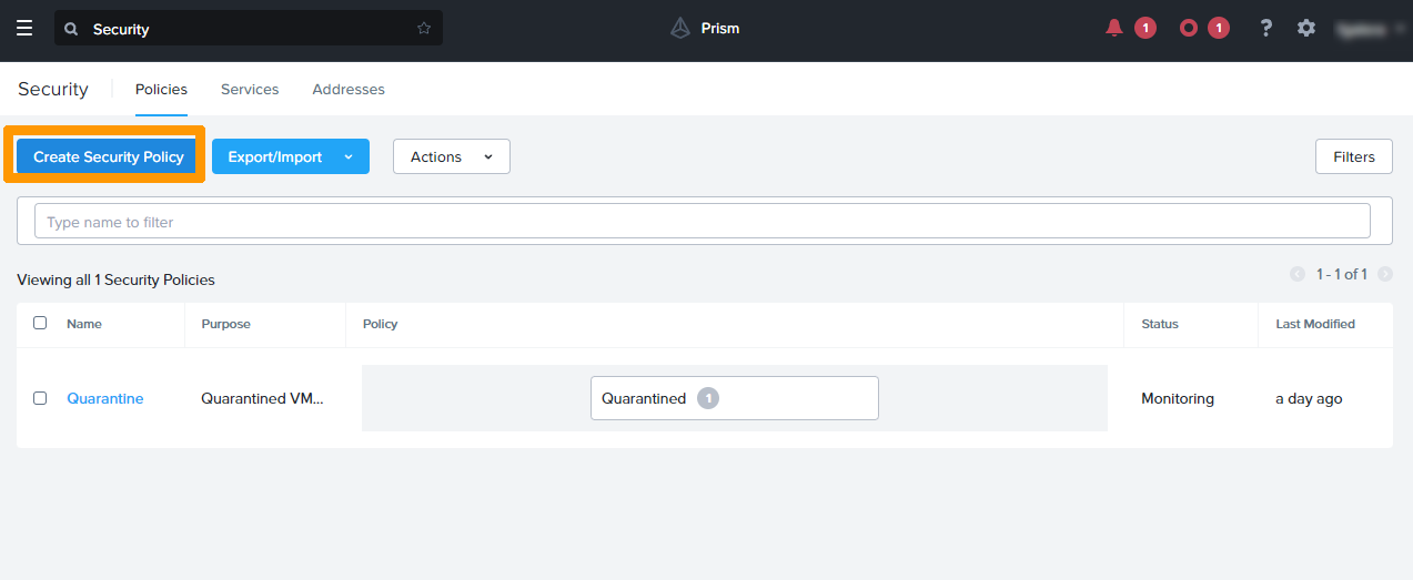

Depuis le menu principal, cliquez sur Securities Policies dans le sous-menu Network & Security.

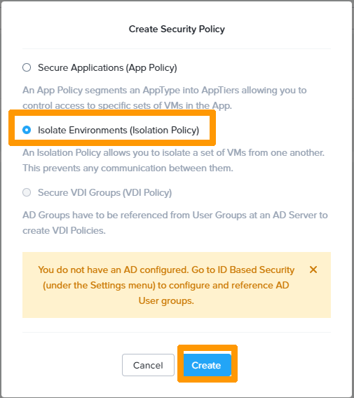

Cliquez sur Create Security Policy.
Sélectionnez Isolate Environments (Isolation Policy) puis cliquez sur Create.

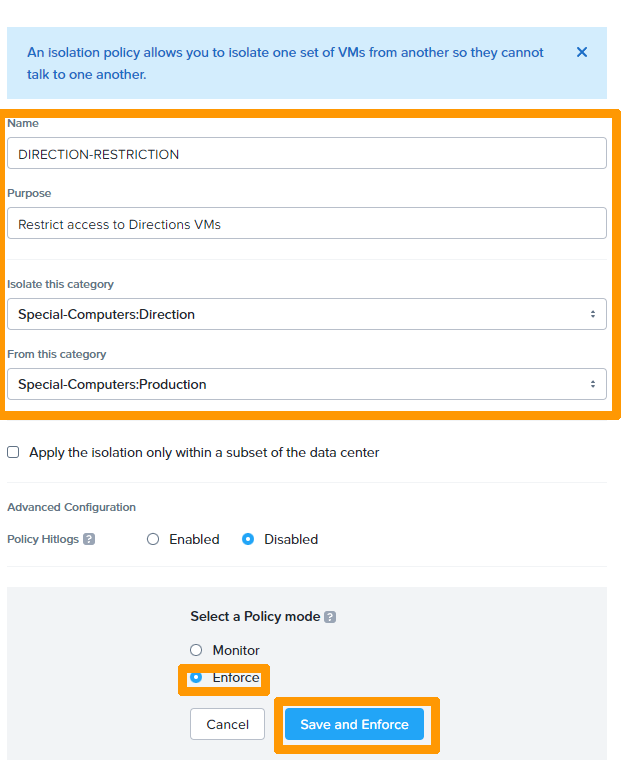

Saisissez le nom de la règle dans Name puis ajoutez un commentaire dans Purpose, choisissez une catégorie dans Isolate this category, suivi d'une autre catégorie dans From this category.
Sélectionnez Enforce dans Select a Policy mode, puis cliquez sur Save and Enforce.

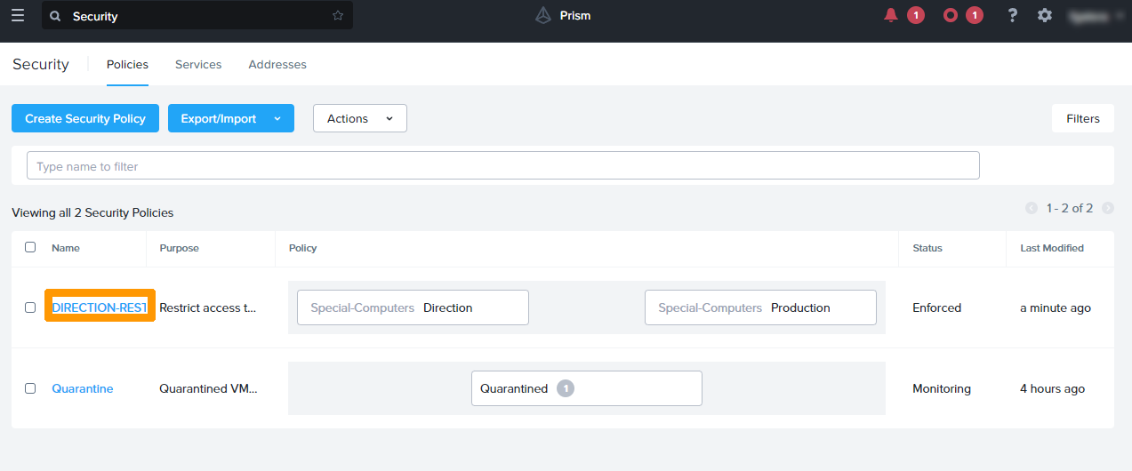

La règle est active dans la liste des règles de sécurité.

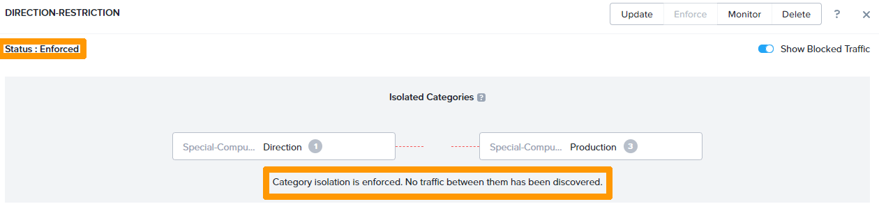

Cliquez sur Le nom de la règle en dessous de la colonne Name pour voir le détail.

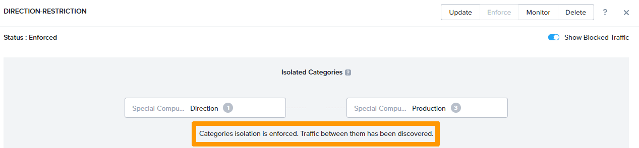

Le statut de la règle indique Enforced et on peut voir qu'aucune tentative de connexion entre les deux zones n'est détectée, comme le signale ce message: No Traffic between them has been discovered.
Si une tentative de connexion réseau est détectée entre ces deux zones, le message change et devient Traffic between them has been discovered.x
Create Application Rule 01

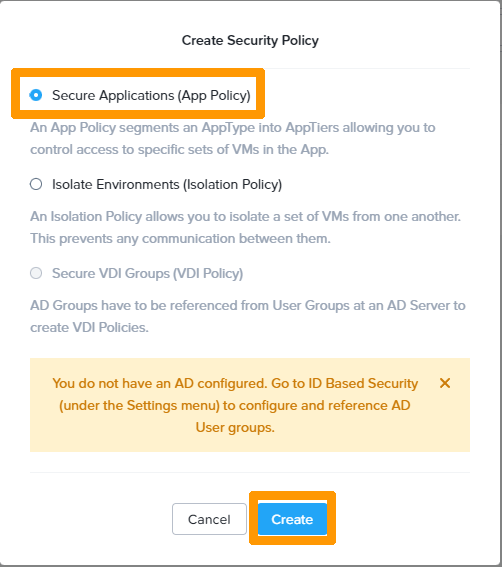

Create Application Rule 02
Sélectionnez Secure Application (App Policy) et cliquez sur Create.

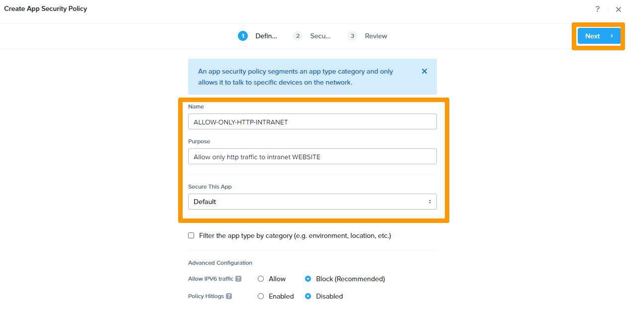

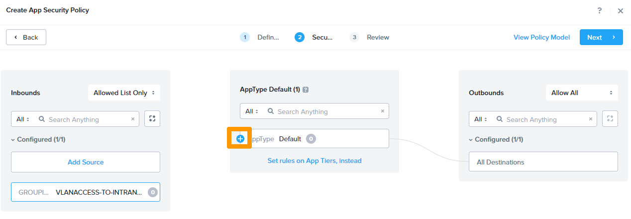

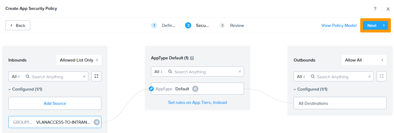

Saisissez les champs Name pour le nom de la règle, Purpose pour un commentaire, Secure this App en choisissant une catégorie existante d'applications et cliquez sur Next.
Create Application Rule 04

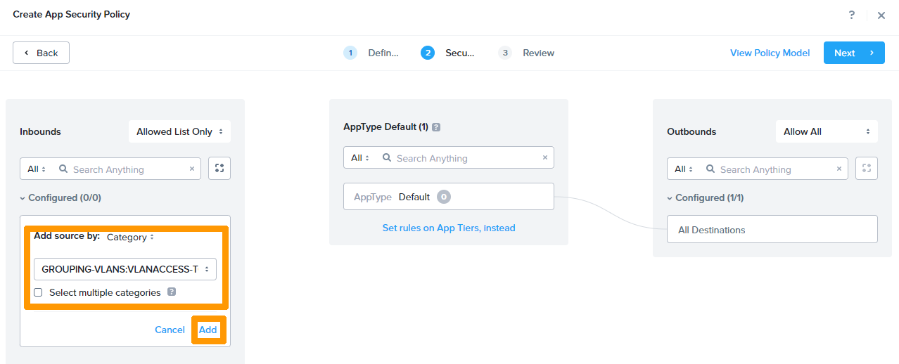

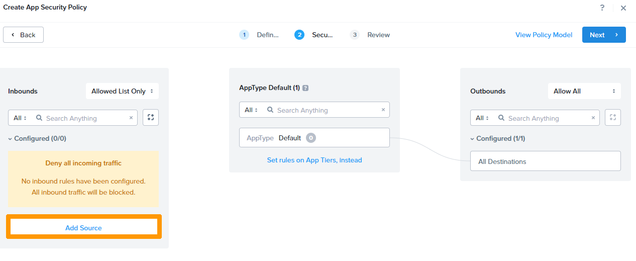

Cliquez sur Add Source à gauche.
Create Application Rule 05
Choisissez la catégorie concernant le VLAN et cliquez sur Add.
Create Application Rule 06

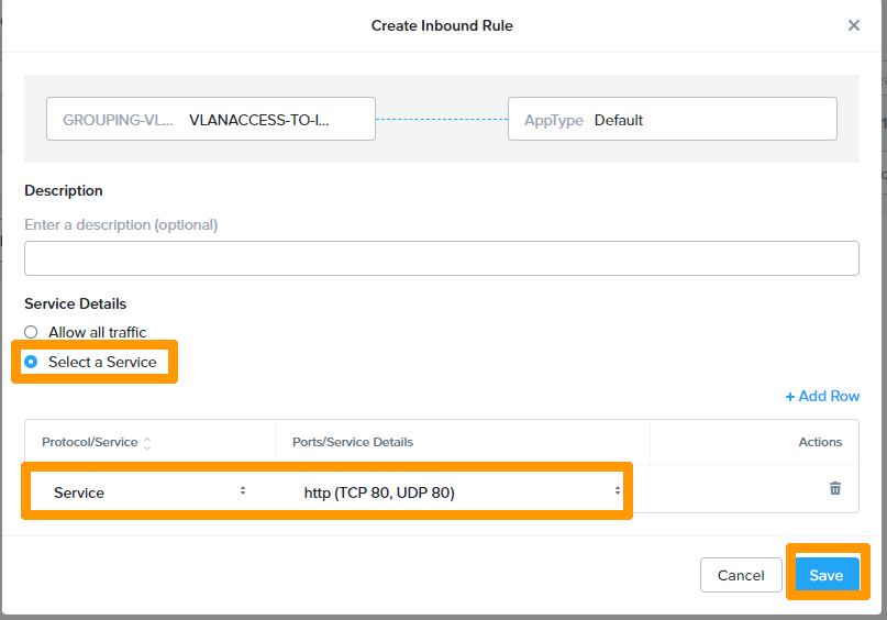

Cliquez sur + pour relier l'application à la source.
Create Application Rule 07
Sélectionnez Select a Service , choisir la catégorie dans Protocol/Service, recherchez le nom du service dans Port/Service Details et cliquez sur Save.
Create Application Rule 08
Cliquez sur Next.

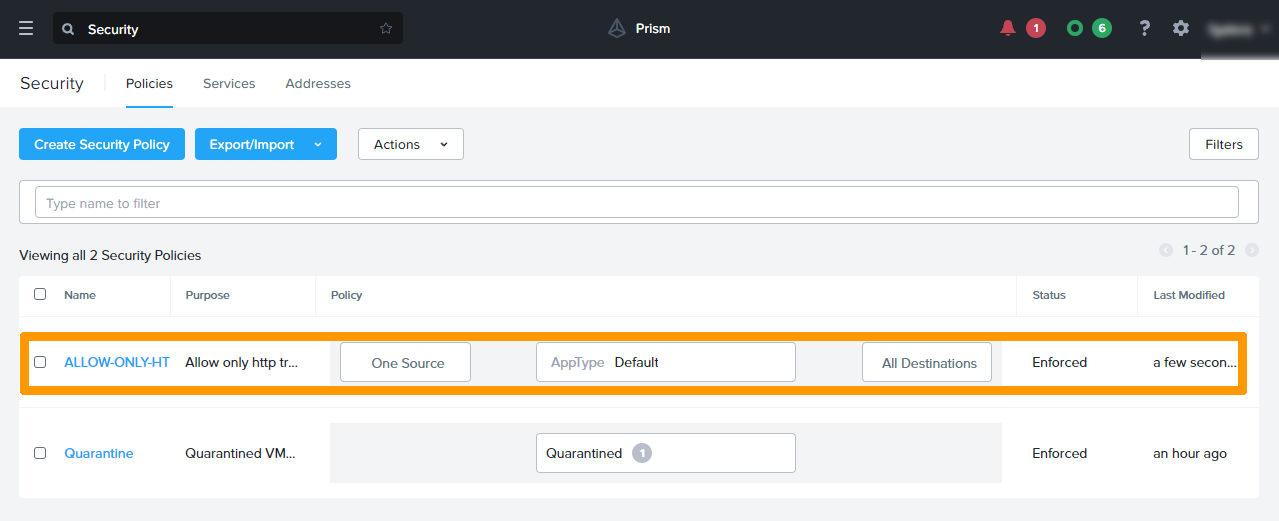

Create Application Rule 09

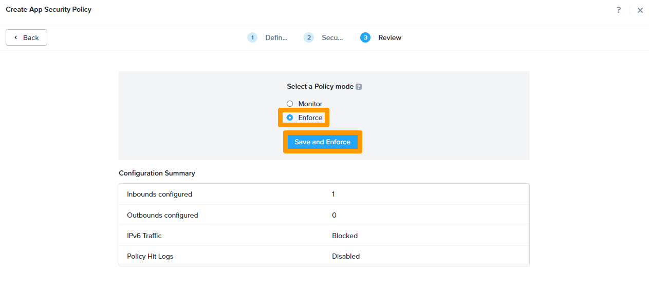

Sélectionnez Enforce et cliquez sur Save and Enforce pour activer cette règle.
Create Application Rule 10
La règle créée se trouve dans la liste des règles.
Create Application Rule 11
