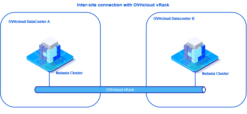

  • Une connexion des sites entre eux au travers du même vRack sur tous les sites.
Interconnection with vRack diagram
