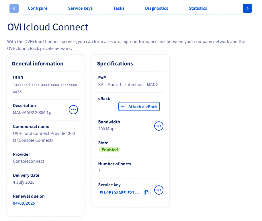

Cliquez sur votre offre OVHcloud Connect.
ovhcloud connect selection
Étape 1: associer un vRack

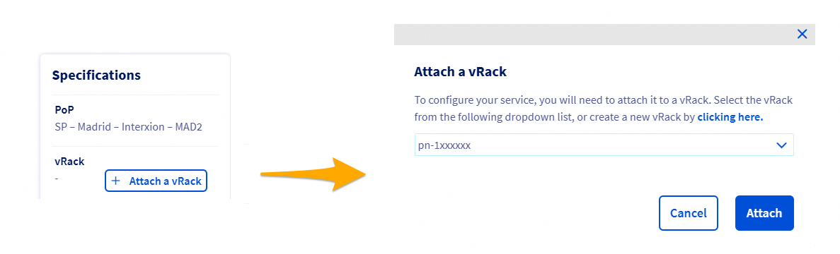

Vous devez commencer par associer un vRack à votre offre. Cliquez sur le bouton Associer un vRack et sélectionnez un vRack existant dans le menu déroulant.
associate vRack
Un message vous confirmera l'association du vRack.
associate vRack

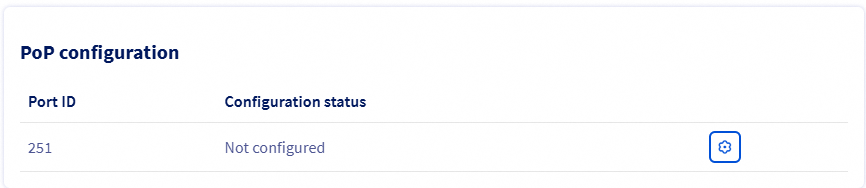

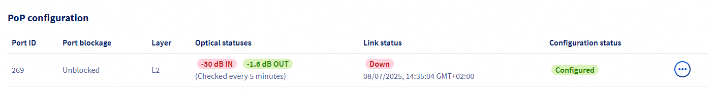

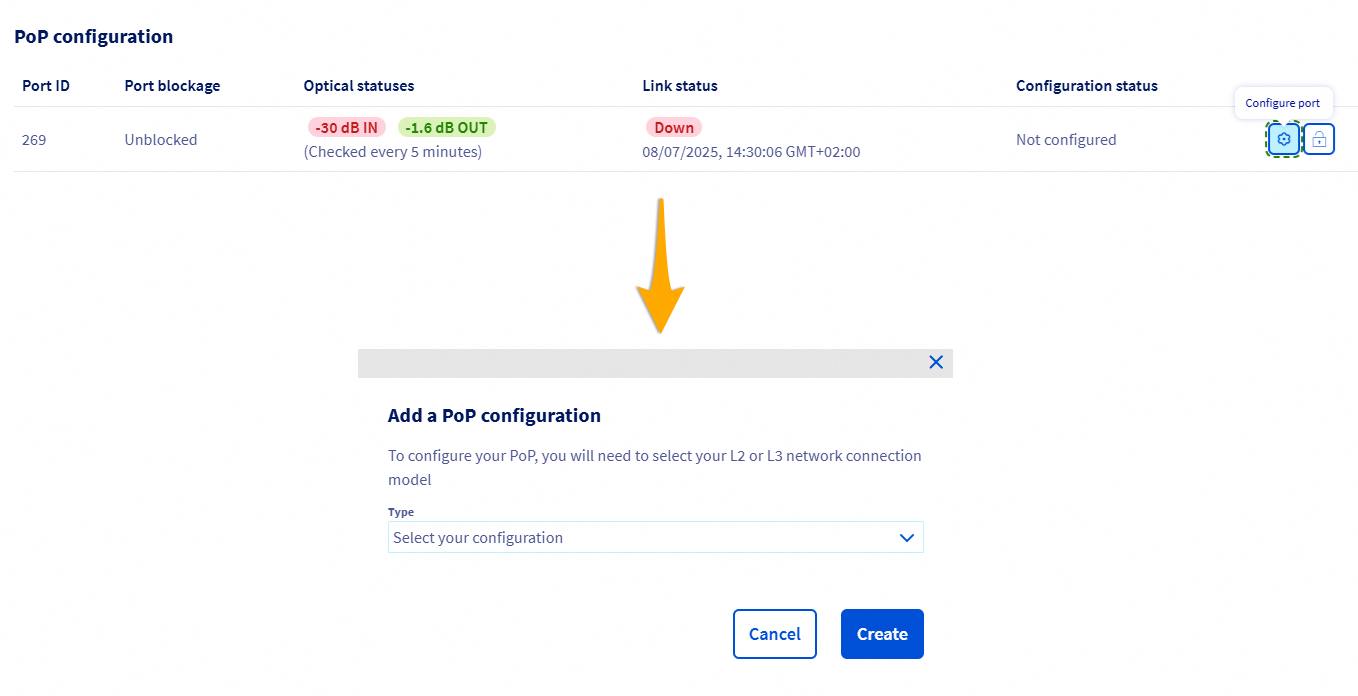

Une fois votre vRack associé, deux menus Configuration PoP apparaîtront. Cliquez sur Ajouter une configuration PoP dans le premier menu, sélectionnez L2 dans le menu déroulant puis validez.
ajout Pop
La configuration L2 sera alors activée dans les deux menus Configuration PoP.
ajout Pop

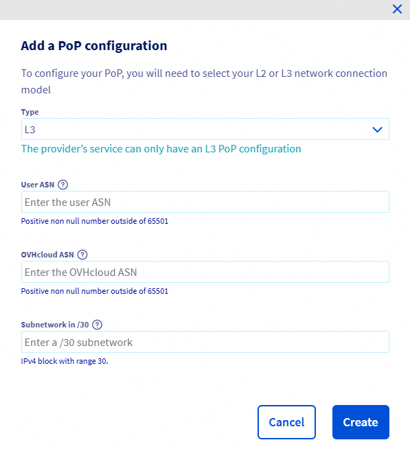

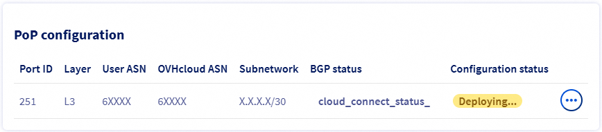

Une fois votre vRack associé, cliquez sur Ajouter une configuration PoP et sélectionnez la configuration L3 dans le menu déroulant.
ajout Pop
Vous devrez alors saisir les éléments suivants :
InformationDescription
ASN clientVotre numéro d'AS BGP, qui est configuré sur votre routeur situé dans le PoP
ASN OVHcloudLe numéro d'AS OVHcloud qui sera configuré sur les routeurs de OVHcloud Connect situés dans le PoP
Sous-réseau en /30Un bloc IPv4 de taille /30, utilisé pour le lien entre votre routeur et le routeur OVHcloud Connect situé dans le PoP
ajout Pop

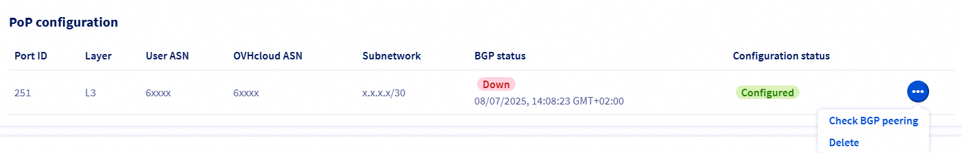

Le menu Configuration PoP apparaîtra alors.
ajout Pop
Vous pouvez également ajouter une seconde configuration PoP L3 via le deuxième menu Configuration PoP qui vous sera présenté.

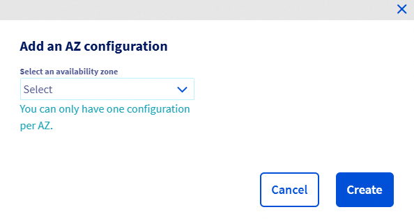

Configuration L2

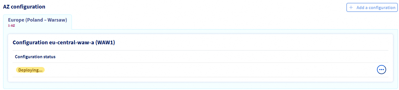

Lorsque votre configuration PoP est active, cliquez sur Ajouter une configuration sous le menu Configuration AZ. Sélectionnez une zone de disponibilité dans le menu déroulant et validez.
ajout AZ
ajout AZ
La configuration de la zone de disponibilité débutera alors.
ajout AZ

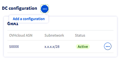

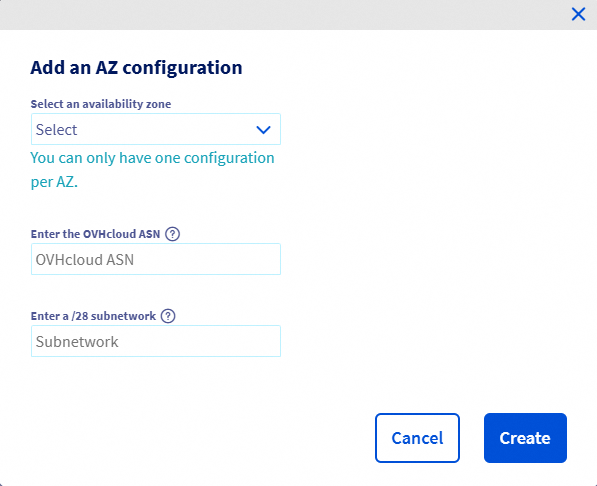

Lorsque votre configuration PoP a été définie, cliquez sur Ajouter une configuration sous le menu Configuration AZ.
ajout AZ
Sélectionnez une zone de disponibilité dans le menu déroulant puis renseignez les informations requises.
ASN OVHcloudLe numéro d'AS OVHcloud qui sera configuré sur les routeurs OVHcloud Connect situés dans l'AZ. Ce numéro peut être différent de l'ASN choisi pour le PoP
Sous-réseau en /28Un sous-réseau privé configuré dans votre vRack dans l'AZ sélectionnée. Cela peut être un bloc IPv4 de taille /28 ou supérieur
ajout AZ
Vous pouvez ajouter des configurations Zone de disponibilité supplémentaires en cliquant sur le bouton + Ajouter une configuration.

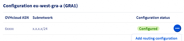

Cliquez sur le bouton (...) sur la zone de disponibilité voulue puis sur Ajouter configuration de routage.
ajout AZ

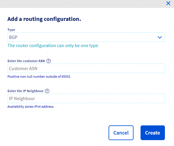

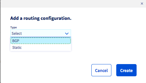

Choisissez alors le type de routage entre « Static » et « BGP ».
ajout AZ

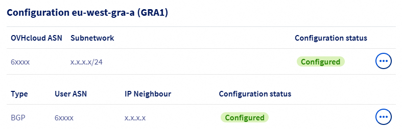

Si vous choisissez le type « BGP », saisissez alors les informations requises.
ASN clientVotre numéro d'AS BGP, qui est configuré sur votre routeur situé dans l'AZ
IP NeighborAdresse IP du neighbor BGP de votre routeur dans l'AZ. Cette adresse doit faire partie du sous-réseau renseigné dans la Configuration AZ
ajout AZ

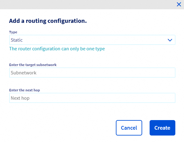

Si vous choisissez le type « Static », saisissez les informations requises :
Sous-réseauUn préfixe utilisant la notation CIDR
NexthopAdresse IP agissant comme passerelle dans la plage de sous-réseau
ajout AZ
Vous pouvez ajouter plusieurs configurations de routage au sein d'une même zone de disponibilité. Le type de configuration (BGP ou Static) choisi sur votre première configuration de routage s'appliquera alors aux suivantes sur la même zone de disponibilité.
