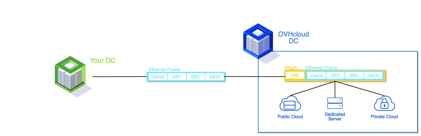

Implémentation L2
Le tunnel L2 est directement transféré vers/depuis le vRack afin que tout le trafic L2 soit transféré vers/depuis l'interconnexion client.
Par trafic L2, on entend les trames Ethernet, avec un en-tête 802.1q, le cas échéant:
  • Le broadcast Ethernet est transféré.
  • L'unicast inconnu Ethernet est transféré.
  • Le multicast est transféré (il est considéré comme broadcast et limité à 20 pps).
  • Les trames Ethernet point-to-point spécifiques (telles que LLDP ou LACP) ne sont pas transférées.
