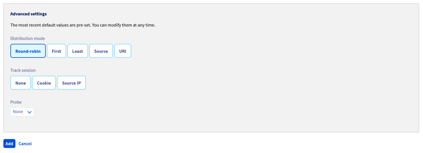

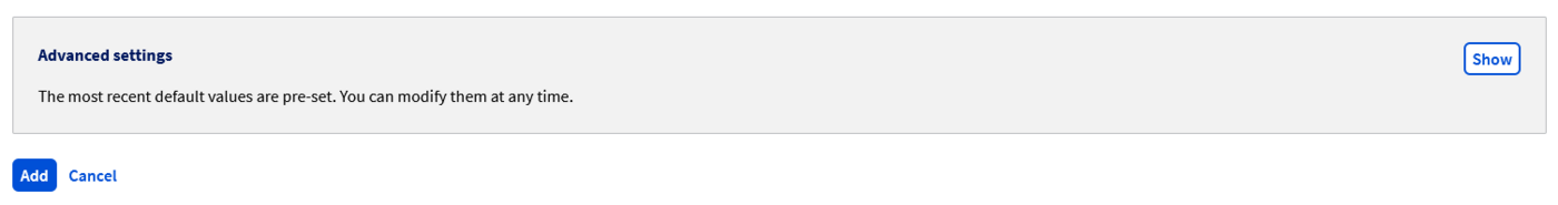

Depuis l'espace client OVHcloud
La configuration des sondes se fait lors de l'ajout ou de la modification d'une ferme de serveurs, dans les paramètres avancés.
Vous avez alors accès à la configuration du type de sonde.

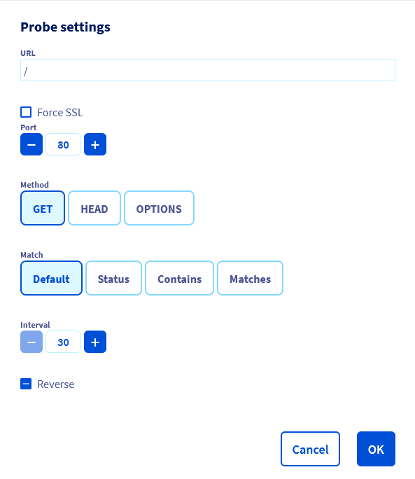

Si le type de sonde sélectionné le permet, vous pouvez configurer les paramètres avancés spécifiques à cette sonde.
Une nouvelle fenêtre de configuration apparaît avec les paramètres de la sonde.
