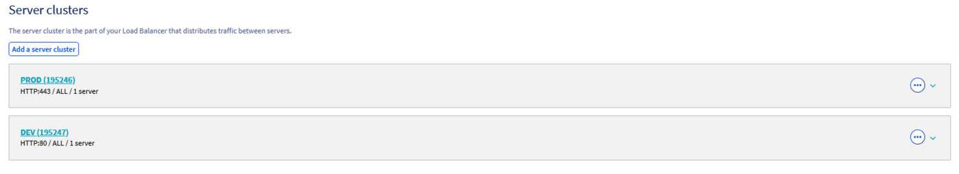

Ajouter une ferme de serveurs
Nous allons ajouter une ferme de serveurs HTTP à notre service. Cette partie est en charge de répartir le trafic sur les serveurs.
Depuis l'espace client OVHcloud
Dans l'onglet Fermes de serveurs, cliquez sur le bouton Ajouter une ferme de serveurs.
Remplissez les champs. Les seuls champs obligatoires pour une configuration simple sont le Protocole et le Datacentre. Il est recommandé de définir explicitement un Port, généralement le port 80 pour un service web. Si aucun port n'est spécifié, votre service OVHcloud Load Balancer utilisera automatiquement le même port que le frontend correspondant et les sondes pourront ne pas fonctionner comme prévu.
Si vous ajoutez plusieurs serveurs dans votre ferme, il est recommandé de configurer une sonde de disponibilité HTTP. Lorsqu'une sonde est configurée, le service OVHcloud Load Balancer pourra automatiquement désactiver un serveur qui serait en panne ou en maintenance, de manière à ne pas affecter les visiteurs.
Ajout d'une ferme de serveurs via l'espace client OVHcloud
Cliquez sur le bouton Ajouter une fois les champs remplis.
Votre ferme de serveurs devrait apparaître dans la liste, sous l'onglet Fermes de serveurs.
Détails de la ferme de serveurs créée

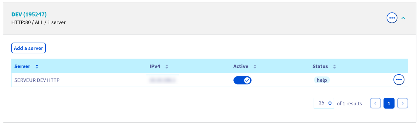

Ajouter un serveur
Nous allons maintenant ajouter un serveur à notre ferme de serveurs.
Toujours dans l'onglet Fermes de serveurs, sélectionnez la ferme à laquelle vous souhaitez ajouter un serveur en cliquant sur la ligne correspondante. La liste des serveurs déjà configurés dans la ferme apparaît en dessous de la liste des fermes, ainsi qu'un bouton Ajouter un serveur. Cliquez sur ce bouton pour ajouter un nouveau serveur.
Seul le champ Adresse IPv4 est obligatoire. Si un serveur n'utilise pas le même port que celui défini plus haut dans la ferme, il est possible de le surcharger dans la configuration du serveur. Cependant, afin de conserver une configuration la plus homogène et maintenable possible, il est recommandé de n'utiliser ce paramètre que dans les cas avancés.
Ajour d'un serveur dans une Ferme.
Votre serveur devrait apparaître dans la liste des serveurs, dans l'onglet Fermes de serveurs, juste en dessous de la liste des fermes.
Détails du serveur créé.

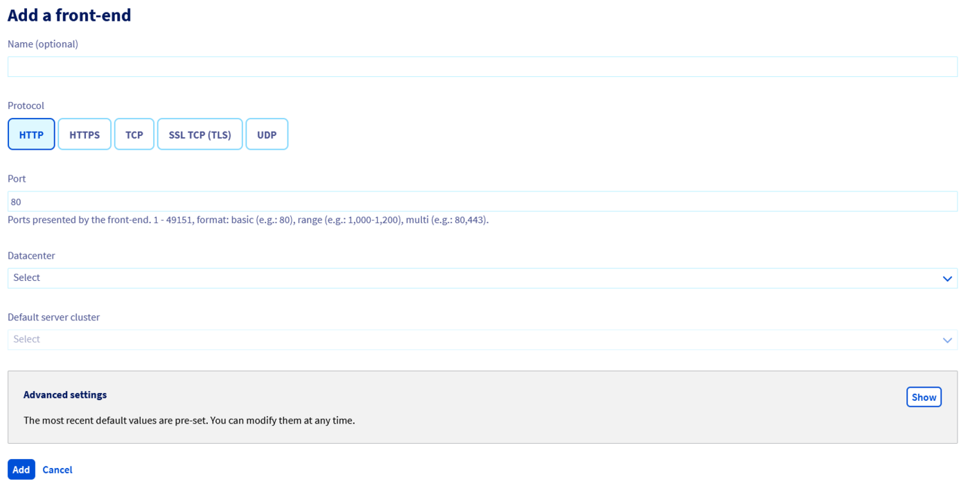

Ajouter un frontend
Nous allons maintenant ajouter un frontend à notre service et le connecter à notre ferme de serveurs. Le frontend est la partie de votre service OVHcloud Load Balancer qui sert à exposer votre service sur Internet. Dans un premier temps, nous allons le configurer en HTTP uniquement, sans certificat SSL/TLS.
Dans l'onglet Frontends, cliquez sur le bouton Ajouter un frontend.
Remplissez les champs. Les seuls champs obligatoires pour une configuration simple sont le Protocole, le Port (80 pour un service web HTTP standard) et le Datacentre. Si vous souhaitez que votre service soit disponible sur plusieurs ports en même temps, vous pouvez spécifier une liste de ports séparés par des virgules ou une plage de ports de la forme « START_PORT-END_PORT ».
Si vous avez routé des Additional IP vers votre service OVHcloud Load Balancer, vous pouvez également attacher un frontend à une ou plusieurs Additional IP spécifiques.
Ajout d'un frontend
Votre frontend devrait apparaître dans la liste, sous l'onglet Frontends.
Détails du frontend créé

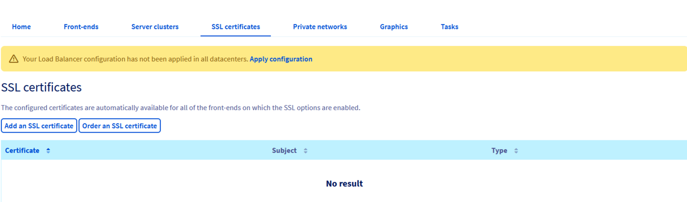

La liste des certificats SSL/TLS configurés sur votre service OVHcloud Load Balancer se trouve dans l'onglet Certificats SSL. Cette interface vous propose les 2 options évoquées un peu plus haut, à savoir importer un certificat existant (via le bouton Ajouter un certificat SSL) et Commander un certificat SSL géré automatiquement par votre service OVHcloud Load Balancer.
Boutons d'ajout de certificats

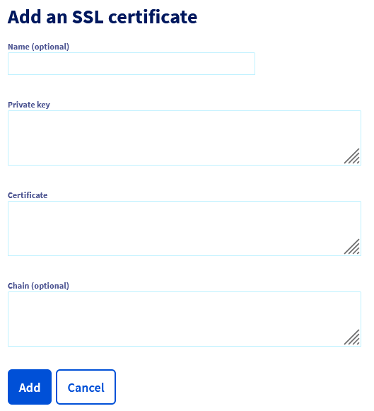

Si vous optez pour l'importation d'un certificat SSL/TLS existant, cliquez sur Ajouter un certificat SSL. Les champs Clef privée et Certificat sont obligatoires.
Cliquez sur le bouton Ajouter une fois les champs remplis. Votre certificat apparaîtra alors dans la liste des certificats.
Ajout d'un certificat existant
