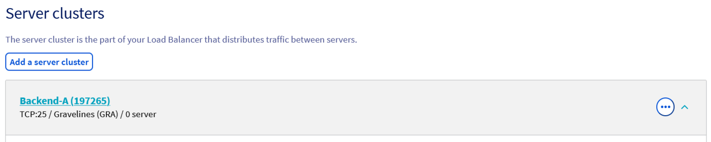

Ajouter une ferme de serveurs
Une ferme de serveurs TCP doit être ajoutée à notre service ; ce composant est en charge de la répartition du trafic sur les serveurs.
Depuis l'espace client OVHcloud

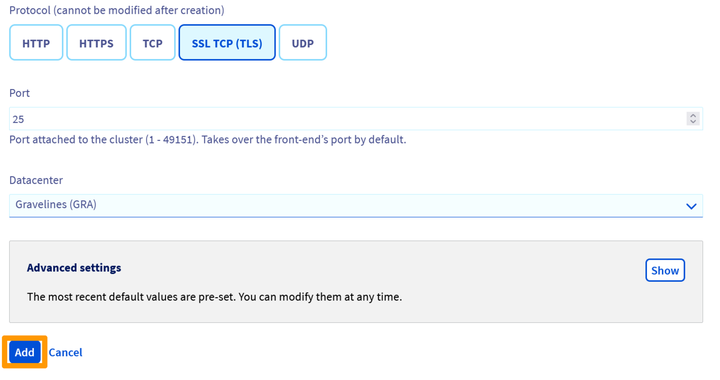

Dans l'onglet Fermes de serveurs, cliquez sur le bouton +TCP/TLS.

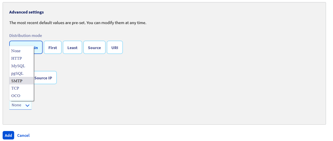

Remplissez les différents champs. Les champs obligatoires pour une configuration simple sont le Port et la Zone. Dans notre cas, pour SMTP, le port utilisé est le port 25. Si aucun port n'est spécifié, votre OVHcloud Load Balancer utilisera automatiquement le même port que le frontend correspondant.
Vous pouvez optionnelement ajouter une sonde de type SMTP sur votre ferme.
Ajout d'une ferme de serveurs via le Manager
Cliquez sur le bouton Ajouter une fois les champs remplis.
Votre ferme de serveurs devrait apparaître dans la liste, sous l'onglet Fermes.
Détails de la ferme de serveurs créée

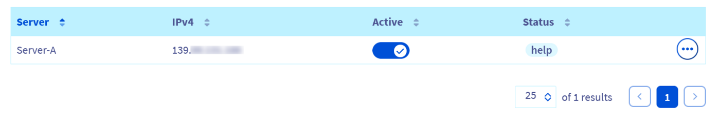

Ajouter un serveur
Un serveur doit maintenant être ajouté à la ferme de serveurs.

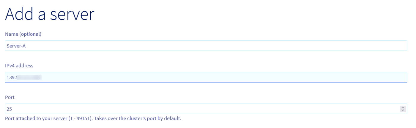

Toujours dans l'onglet Fermes, sélectionnez la ferme dans laquelle vous souhaitez ajouter un serveur en cliquant sur la ligne correspondante. La liste des serveurs déjà configurés dans la ferme apparaît en dessous de la liste des fermes, ainsi qu'un bouton +Server. Cliquez sur ce bouton pour ajouter un nouveau serveur.

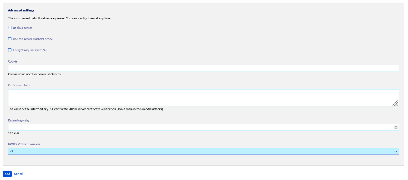

Les champs obligatoires sont l'Adresse IPv4, l'État et la Version du ProxyProtocol. Si un port de serveur est configuré, il remplacera le port défini au niveau de la ferme. Afin de conserver une configuration la plus homogène et maintenable possible, il est recommandé de n'utiliser ce paramètre que dans les cas avancés.
Il est important de configurer le ProxyProtocol en version v1 afin d'obtenir l'IP source réelle sur votre service SMTP. Postfix est compatible avec ce protocole.
Ajout d'un serveur dans une ferme
Votre serveur devrait apparaître dans la liste des serveurs dans l'onglet Fermes, juste en dessous de la liste des fermes.
Détails du serveur créé

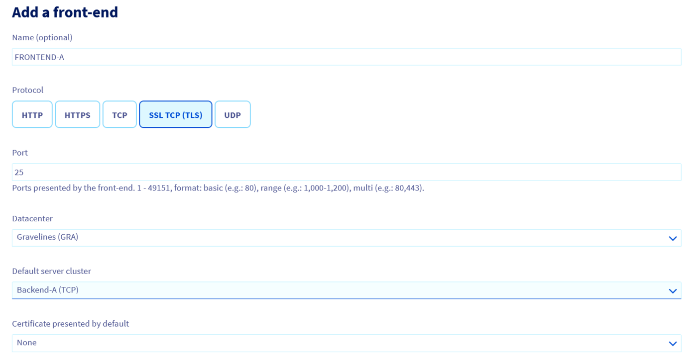

Ajouter un frontend
Un frontend doit maintenant être ajouté à notre service et connecté à la ferme de serveurs. Le frontend est le composant de votre OVHcloud Load Balancer qui expose votre service sur Internet.

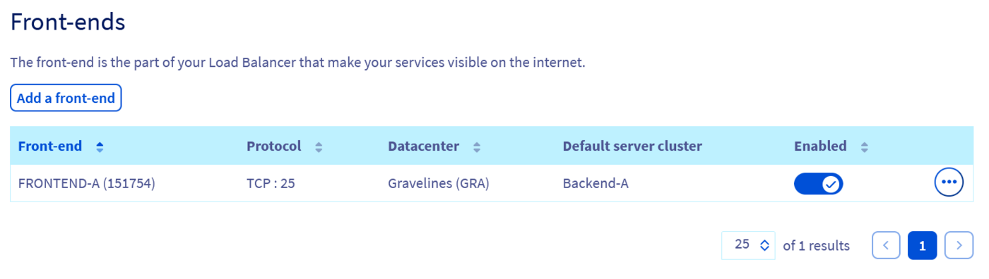

Dans l'onglet +Frontends, cliquez sur le bouton +TCP/TLS.
Remplissez les différents champs. Les seuls champs obligatoires pour une configuration simple sont le Port (25 pour un service SMTP standard), la Zone, la Ferme par défaut et la Sonde (si vous en avez configuré une dans votre Ferme). Si vous souhaitez que votre service soit disponible sur plusieurs ports en même temps, vous pouvez spécifier une liste de ports séparés par des virgules ou une plage de ports de la forme "-".
Si vous avez routé des Additional IP vers votre service OVHcloud Load Balancer, vous pouvez également attacher un frontend à une ou plusieurs Additional IP spécifiques.
Assurez-vous de spécifier la ferme créée précédemment comme « Ferme par défaut ».
Ajout d'un frontend
Votre frontend devrait apparaître dans la liste, sous l'onglet Frontends.
Détails du frontend créé

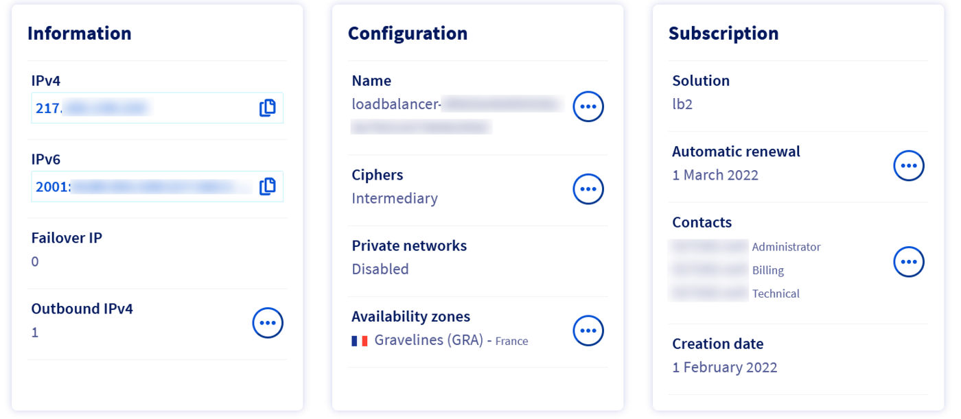

Appliquer les modifications
Les modifications apportées à votre service OVHcloud Load Balancer doivent être appliquées explicitement dans chacune des zones configurées pour votre service. C'est seulement à ce moment qu'elles deviendront visibles pour vos visiteurs. Ce processus permet de préparer des changements de configuration complexes et de ne les appliquer qu'une fois la configuration entièrement prête.
Si vous avez plusieurs zones, la même configuration devra être appliquée pour chacune de vos zones.
Rendez-vous sur la page principale de votre service OVHcloud Load Balancer et cliquez sur les boutons Appliquer:Zone pour chacune des zones concernées.

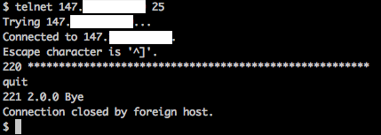

Validation
Une fois toutes ces étapes terminées, vous devriez disposer d'un service de répartition de charge fonctionnel pour vos serveurs SMTP. Vous pouvez alors valider l'état du service en interrogeant votre IPLB comme un serveur SMTP.
Connexion à SMTP via telnet
