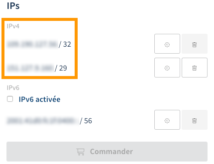

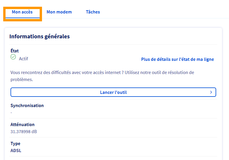

Depuis votre espace client OVHcloud, cliquez sur votre accès à Internet FTTH ou xDSL dans le cadre Accès Internet à droite, puis positionnez-vous sur l'onglet Mon accès.
blocip
Sur la page, dans le cadre « Caractéristiques », reportez-vous aux éléments de la partie IPs. Vous retrouverez dans cette dernière les adresses IP associées à votre accès à Internet. Concernant les adresses IPv4, deux lignes peuvent apparaître :
  • l'adresse IP initiale de votre accès à Internet suivie du masque /32 ;
  • une adresse IP associée à un bloc /29.
Si vous ne possédez pas de bloc IP /29, vous pouvez en commander un en cliquant sur le bouton Commander puis en suivant les étapes.
blocip

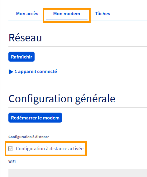

Étape 2 : désactiver la prise en main à distance de la box
Si vous possédez une box Technicolor ou Thomson (excepté le modèle Technicolor TG799vac) et souhaitez utiliser les API d'OVHcloud (utilisateurs experts) pour configurer le bloc IP : poursuivez directement vers l'étape 3.1 « Configuration sur une box Technicolor ou Thomson ».
Afin que la configuration du bloc IP puisse s'effectuer en local sur votre box OVHcloud, il est impératif de désactiver la prise en main à distance de celle-ci. Pour cela, toujours depuis votre espace client OVHcloud sur l'accès à Internet concerné, positionnez-vous sur l'onglet Mon modem.
Sur la page, dans la partie « Configuration générale », assurez-vous de décocher la case à côté de Configuration à distance activée et confirmez le changement en cliquant sur Ok. Patientez alors le temps de la désactivation.

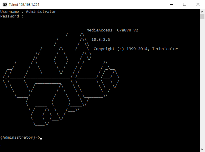

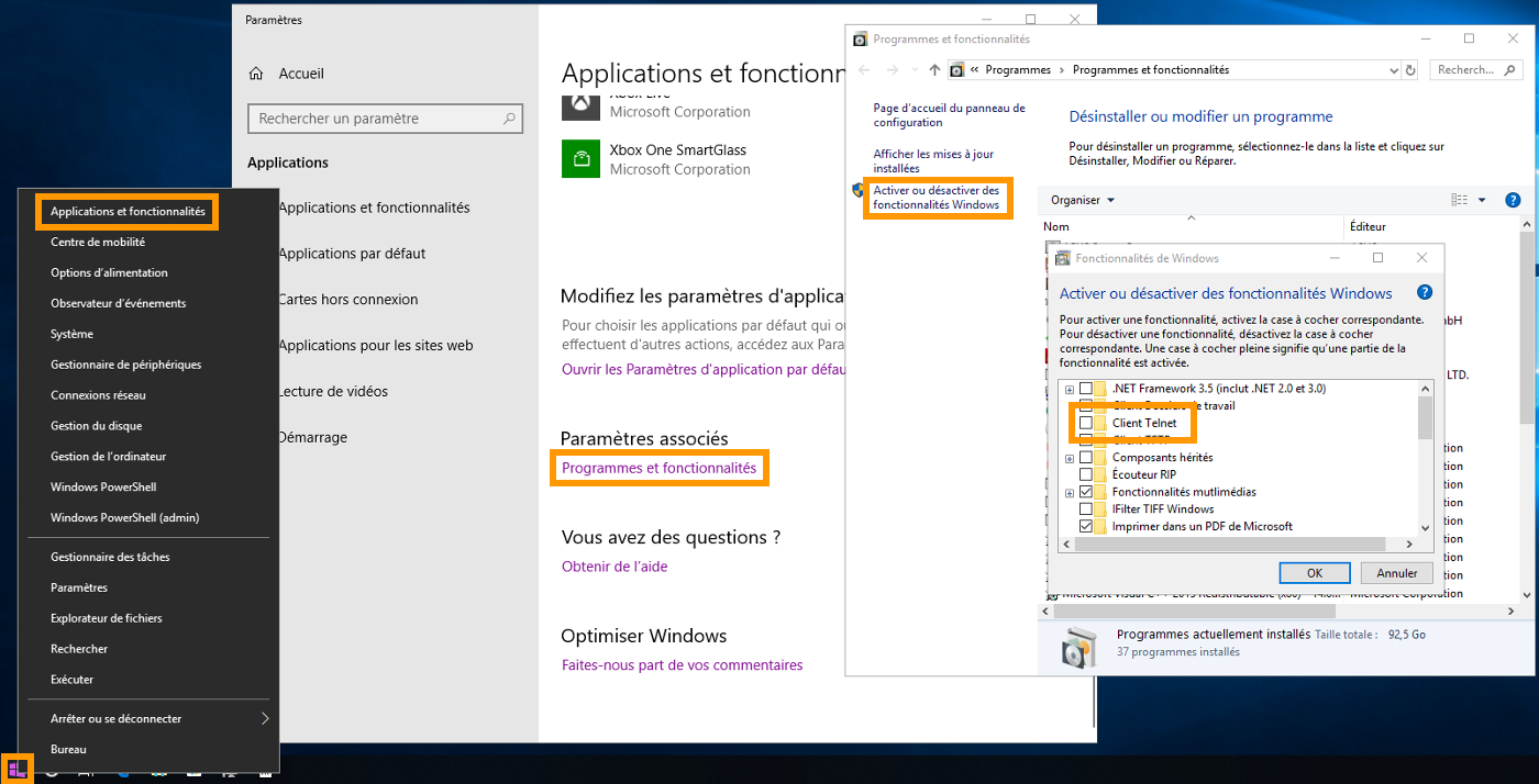

Afin de réaliser cette configuration, un client Telnet doit être installé sur votre ordinateur. Par défaut, celui-ci n'est pas activé sur Windows. Sur macOS ou Linux, vous disposez déjà d'une application « Terminal » permettant de réaliser la manipulation.
Pour l'activer sur Windows 10, effectuez un clic droit sur l’image en bas à gauche représentant le logo Windows et cliquez sur Applications et fonctionnalités. Descendez en bas de la fenêtre qui apparaît et cliquez sur Programmes et fonctionnalités. Sélectionnez ensuite Activer ou désactiver des fonctionnalités Windows, puis assurez-vous de cocher la case à côté de Client Telnet. Validez en cliquant sur le bouton OK.
Si vous utilisez une version antérieure à Windows 10, vous devriez pouvoir retrouver un équivalent depuis le « Panneau de configuration ».
blocip
Pour réaliser la connexion Telnet, ouvrez maintenant le « Terminal » (macOS et Linux) ou l'invite de commande (Windows). Utilisez ensuite la commande suivante pour vous connecter à votre box OVHcloud (si vous avez modifié l'adresse de passerelle vers votre box, remplacez l'adresse spécifiée par celle que vous avez définie).
telnet 192.168.1.254
Renseignez alors l'identifiant et le mot de passe d'accès à votre box. Par défaut, l'identifiant est « Administrator » et il n'y a pas de mot de passe.

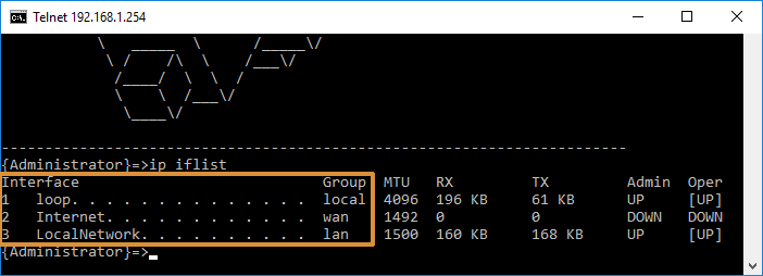

Une fois connecté, utilisez la commande suivante pour afficher des informations sur la configuration actuelle de votre box.
ip iflist
Relevez les correspondances entre la colonne « Interface » et « Group » du tableau qui apparaît. Notez les interfaces correspondant à wan et lan, elles vous seront utiles par la suite. Voici un exemple de résultat que vous pourriez obtenir :
InterfaceGroup
Internetwan
LocalNetworklan
blocip

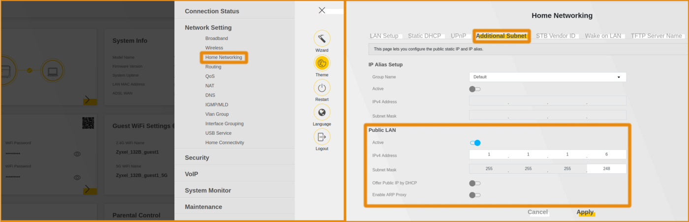

Une fois connecté à l'interface, plusieurs manipulations sont nécessaires. La première consiste à rendre le réseau local public. Pour cela, cliquez sur l'icône menu en haut à droite, puis sur Network Settings puis sur Home Networking. Dans la nouvelle fenêtre, positionnez-vous sur l'onglet Additional Subnet. Dans la partie « Public LAN », complétez les deux informations ci-dessous :
InformationsDescription
IPv4 AddressRenseignez l'adresse de passerelle (gateway) récupérée lors de l'étape 1.
Subnet MaskIndiquez l'adresse 255.255.255.248 (qui correspond au bloc /29).
Cliquez ensuite sur le bouton Apply.

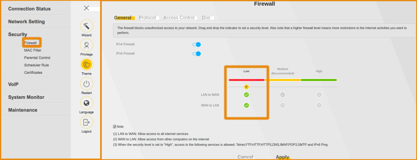

Cliquez à nouveau sur l'icône menu en haut à droite, puis sur Security et pour finir sur Firewall. Modifiez le niveau du pare-feu sur « Low », puis cliquez sur le bouton Apply.
blocip

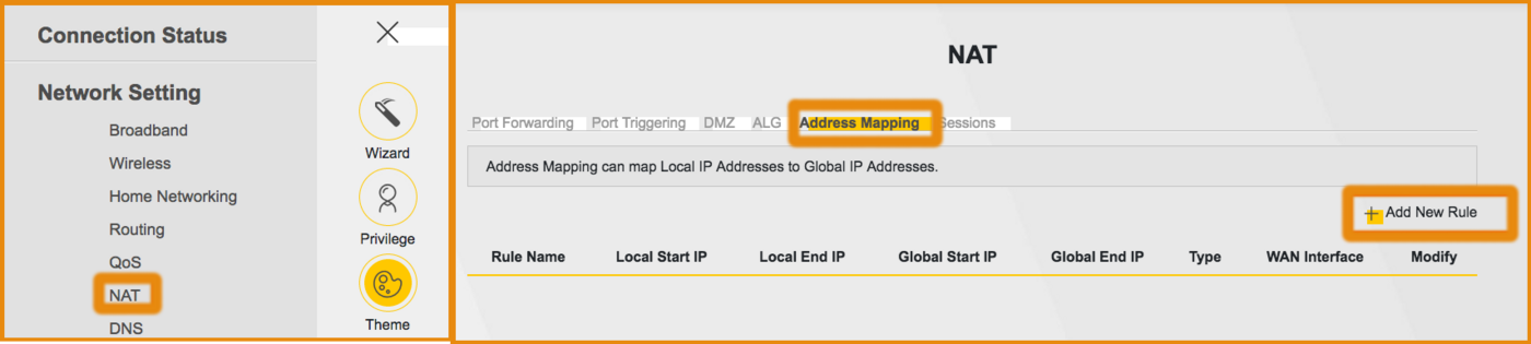

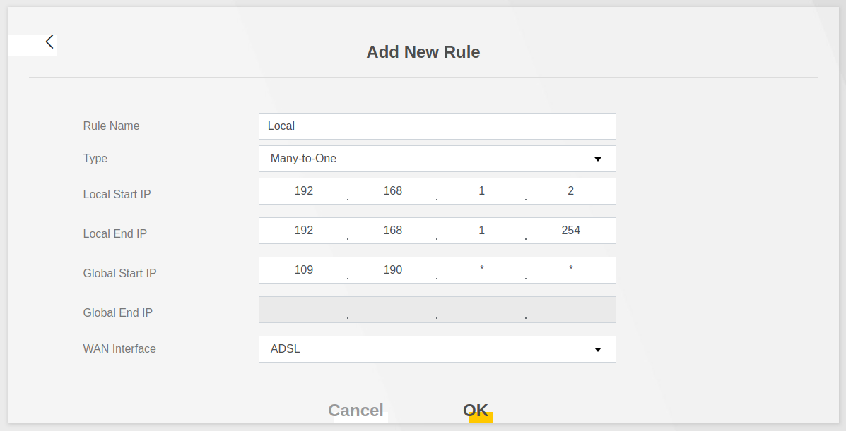

À présent, il est nécessaire de créer une règle afin d'autoriser les équipements connectés en local à accéder à Internet. Pour cela, retournez dans le menu Network Settings, puis sur NAT. Dans la nouvelle fenêtre, positionnez-vous sur l'onglet Address Mapping et cliquez sur le bouton Add New Rule.
blocip
Complétez les informations demandées en vous aidant du tableau ci-dessous :
Rule NameIl s'agit du nom de la règle. Vous pouvez spécifier celui que vous souhaitez.
TypeSélectionnez dans le menu déroulant Many-to-One.
Local Start IPIndiquez 192.168.1.2. Il s'agit de l'adresse par défaut, sauf si vous l'avez changée dans la configuration de votre box.
Local End IPIndiquez 192.168.1.254. Il s'agit de l'adresse par défaut, sauf si vous l'avez changée dans la configuration de votre box.
Global Start IPIndiquez l'adresse IPv4 initiale que vous avez récupérée lors de l'étape 1 (celle mentionnée avec le masque /32).
WAN InterfaceSélectionnez le nom de l'interface récupéré précédemment (mentionné en dessous de « Connected Interface »).
Cliquez ensuite sur le bouton OK.

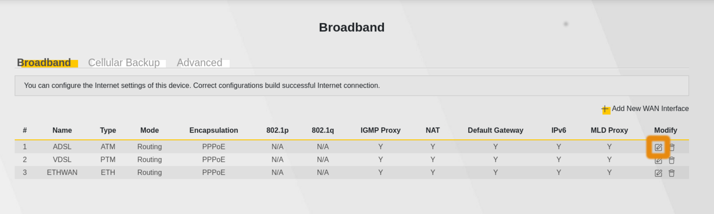

Toujours dans le menu Network Settings, sélectionnez le menu Broadband. Cliquez sur l'icône représentant une feuille et un crayon, à droite du nom de l'interface utilisée par votre modem. L'interface dépend de votre type de connexion :
  • ADSL : Pour une connexion de type ADSL.
  • VDSL : Pour une connexion de type VDSL.
  • ETHWAN : Pour une connexion de type FTTH.
blocip
En cas de doute, le type de votre connexion est disponible sur l’espace client OVHcloud.
blocip

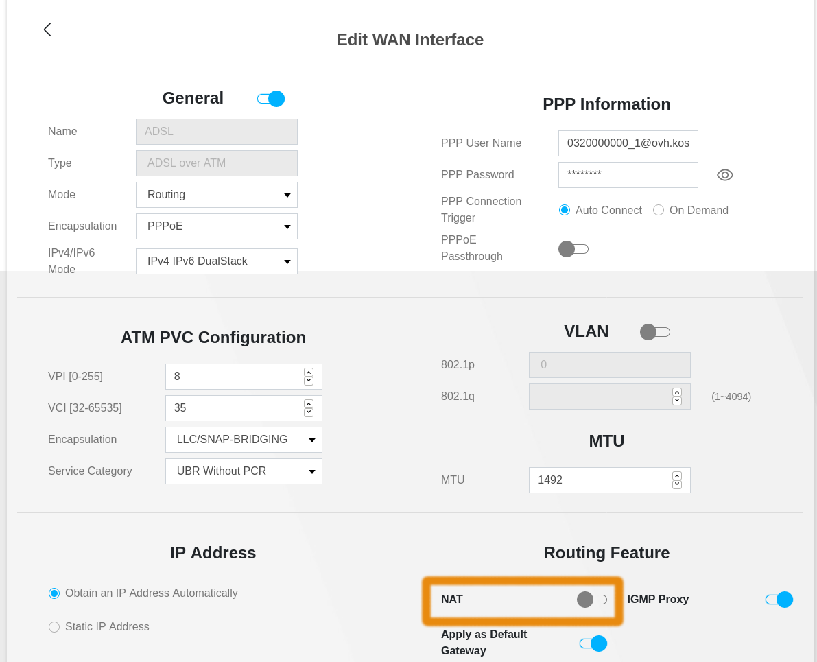

Dans la fenêtre qui apparaît, descendez jusqu'à la partie « Routing feature ». Désactivez le curseur à droite de NAT. Cliquez enfin sur le bouton Apply.
