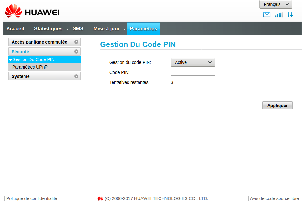

Une fois connecté, accédez au menu Paramètres. Ensuite, dans le menu Gestion Du Code PIN, renseignez le code PIN de votre carte SIM.

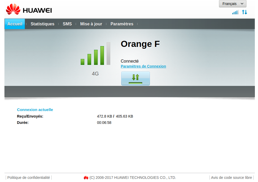

Retournez sur l'onglet Accueil pour vérifier que vous êtes bien connecté. Si la clé est correctement connectée, la LED sur celle-ci doit également être fixe : de couleur cyan pour un réseau 4G ou verte pour un réseau 3G.

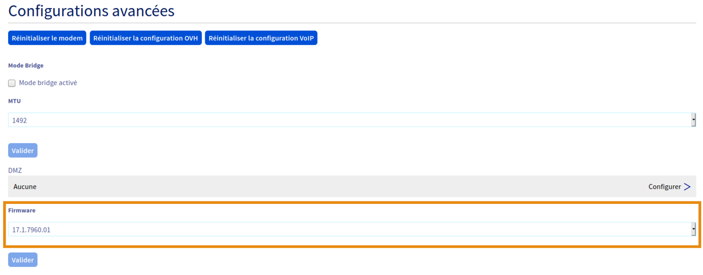

Dans le cadre « Configurations avancées », sélectionnez le firmware « 17.1.7960.01 » dans la liste déroulante de la section Firmware.

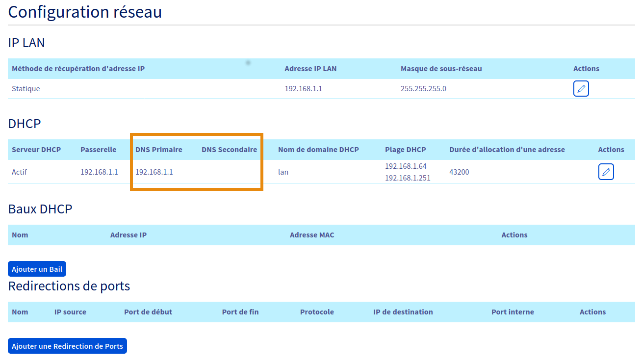

Dans le cas où la configuration à distance est activée, vous pouvez effectuer la modification depuis la section DHCP dans le cadre « Configuration réseau ». Il faut remplacer le champs DNS primaire par « 192.168.1.1 » et supprimer le DNS secondaire.
