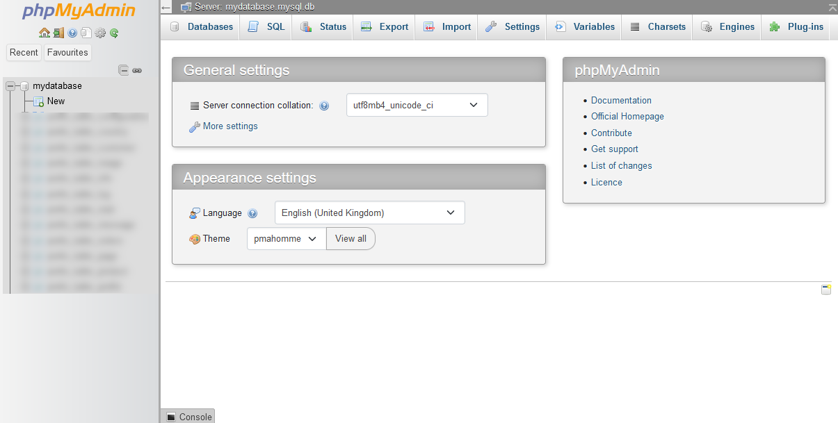

1.4 - Testez la connectivité de votre base de données :
Connectez-vous à votre base de données en suivant l'étape 3 de notre guide sur la création d'une base de données mutualisée.
Si vous utilisez une base de données sur une offre Web Cloud Databases, consultez notre guide sur la connexion à votre base de données présente sur une offre Web Cloud Databases.
Si la connexion est réussie, vous arrivez sur l'interface suivante :
PHPMyAdmin
Si vous rencontrez une erreur, consultez notre documentation sur les erreurs courantes rencontrées avec une base de données. Agissez ensuite à l'aide du guide ci-dessus pour corriger votre situation puis tentez à nouveau de vous connecter à votre base de données.

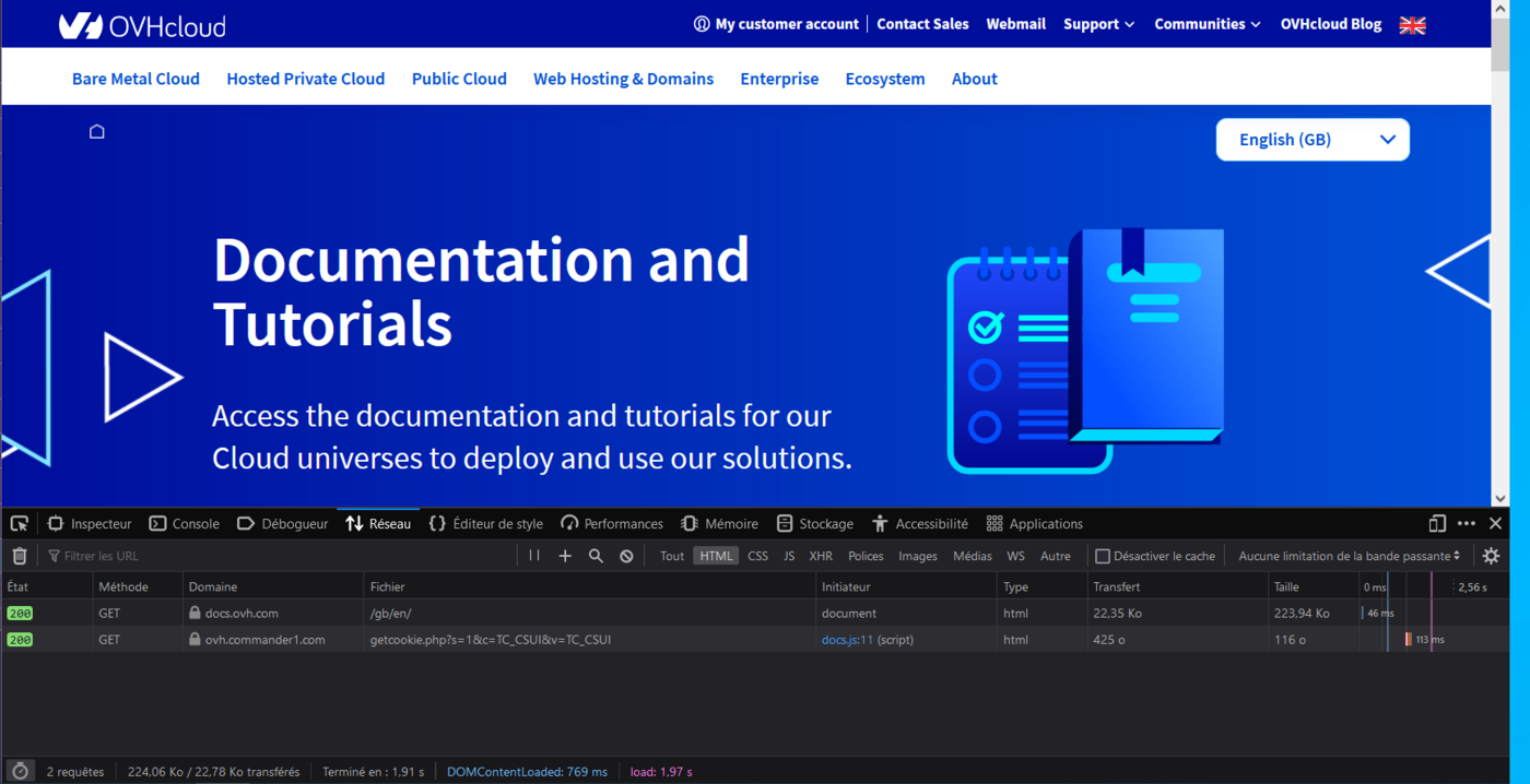

Pour identifier les éléments longs à se charger sur l'une des pages de votre site web, vous pouvez par exemple effectuer une analyse réseau à l'aide du navigateur Firefox.
Pour cela, appuyez sur la touche F12 lorsque vous êtes sur votre navigateur Firefox puis sélectionnez l'onglet Réseau. Rechargez votre page web à l'aide des touches Ctrl + Maj + R pour que l'outil vous affiche les requêtes exécutées pour charger votre page. Identifiez les éléments les plus longs à charger pour ensuite les optimiser.
Analyse réseau Firefox
