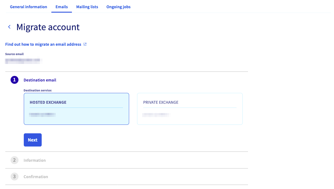

Migration depuis l'interface MX Plan
Pour réaliser la migration depuis cette interface, rendez-vous dans la section E-mails de votre espace client OVHcloud. Choisissez alors le service portant le nom de domaine de vos adresses e-mail. Cliquez sur ... sur la ligne du compte e-mail concerné (également appelé compte source) puis sur Migrer le compte.
exchange
Dans la fenêtre qui s'affiche, sélectionnez le service de destination (celui vers lequel vous souhaitez migrer l'adresse) puis cliquez sur Suivant. S'il possède au minimum un compte « libre » (c'est-à-dire encore non paramétré), la migration s'effectuera vers l'un de ces comptes. Dès lors, prenez connaissance des informations qui s'affichent, validez-les, puis cliquez sur Suivant afin de poursuivre la manipulation.
Si vous ne possédez pas de compte « libre », un bouton Commander des comptes apparaîtra. Suivez les étapes, puis patientez le temps que les comptes soient installés pour effectuer de nouveau la manipulation.
Confirmez enfin le mot de passe de l'adresse e-mail source (celle que vous voulez migrer), puis cliquez sur Migrer. Cette manipulation sera à répéter autant de fois que nécessaire pour la migration d'autres comptes.
