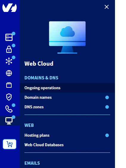

  • Lien direct : Noms de domaine
  • Pour accéder à vos services : Web Cloud > Noms de domaine > Sélectionnez votre nom de domaine

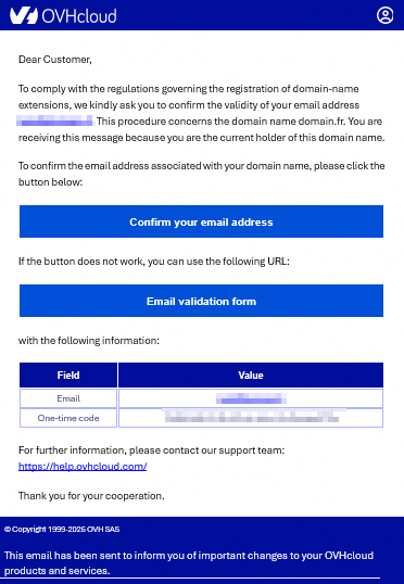

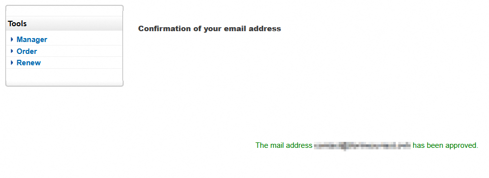

Après la commande, le titulaire du nom de domaine recevra un e-mail d'OVHcloud afin de valider son adresse e-mail et confirmer sa bonne joignabilité.
Email address verification

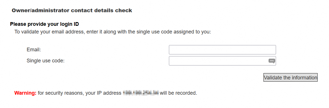

En cliquant sur Confirmer votre adresse e-mail, une nouvelle page s'ouvrira sur un lien validant directement l'adresse e-mail du titulaire.
Validation email CGI

Cliquez sur ce lien, puis choisissez le nom de domaine concerné.
Domain Names

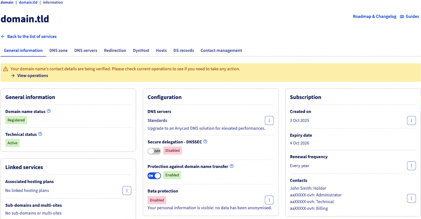

Sur la page qui s'affiche, vérifiez d'abord que votre nom de domaine est bien concerné par la procédure grâce à la présence d'un bandeau (jaune ou rouge) signalant l'opération à réaliser.

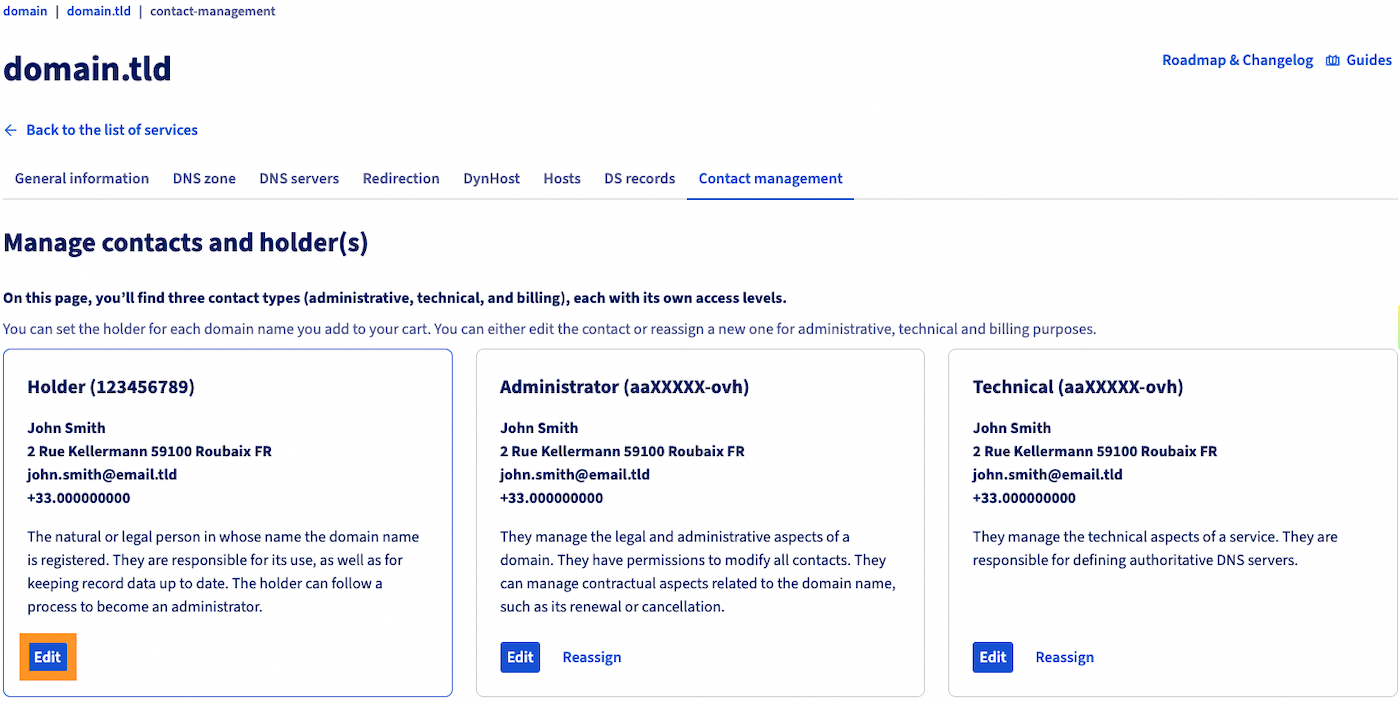

Retrouvez ensuite la mention Contacts dans le cadre Abonnement. Cliquez sur le bouton ... à droite puis sur Gérer les contacts.
Change owner

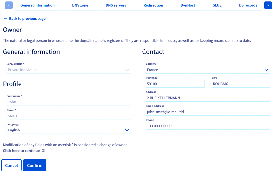

Sur la nouvelle page, rendez-vous dans le cadre Titulaire, puis cliquez sur le bouton Modifier.
Manage contacts and owners
Toute modification apportée au prénom, au nom, à l’organisation, au statut légal ou à l’adresse e-mail du titulaire est considérée comme un changement de titulaire.
Si vos modifications concernent uniquement des informations différentes de celles mentionnées ci-dessus, réalisez-les directement, puis cliquez sur Valider. Dans ce cas précis, il ne sera pas nécessaire de lancer une demande de changement de titulaire. Pour cette opération, vous n'avez pas besoin de confirmer les modifications par e-mail.
Le cas échéant et pour initier la demande de changement de titulaire, cliquez sur le lien Cliquez ici pour continuer situé en bas de page.
Owner informations
Retrouvez plus de détails sur le changement de titulaire dans notre guide : « Nom de domaine - Comment changer le titulaire ? ».

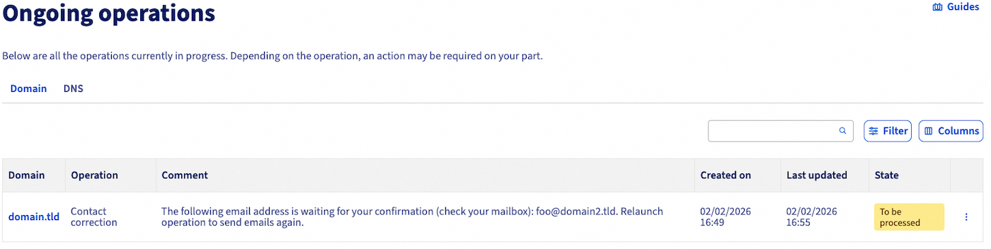

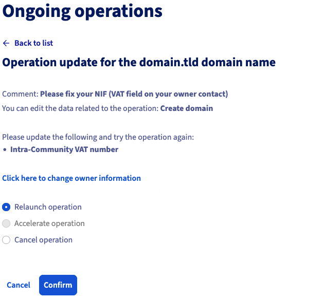

Accédez à la page Opérations en cours, puis retrouvez le nom de domaine concerné.
Opérations en cours
Cliquez sur le bouton situé à droite, puis sur Modifier l'opération.
Domain name operation
Dans la fenêtre qui s'ouvre, cochez le choix Relancer l'opération, puis cliquez sur Confirmer.
Operation data on domain
Quelques minutes sont nécessaires pour finaliser l'opération. Actualisez la page Opérations sur mes noms de domaine où se trouvait l'opération de correction du contact pour votre nom de domaine.
Si l'opération s'est terminée avec succès, la ligne relative à l'opération traitée n'apparaît plus.
Dans le cas contraire, cela signifie qu'une correction est toujours nécessaire au niveau des coordonnées du titulaire du nom de domaine. Dans ce cas, reprenez ce guide depuis le début pour corriger la situation.
