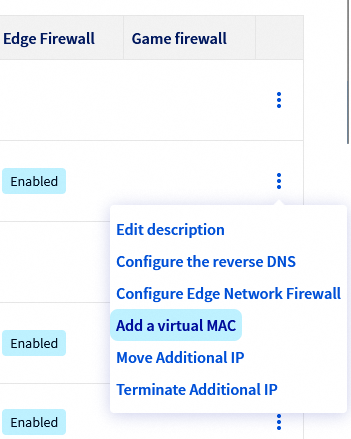

Assigner une adresse MAC virtuelle
Dans le cas d'un bloc d'IP, les adresses MAC virtuelles se créent sur chaque IP individuelle dans le bloc.
Vous pouvez utiliser le menu déroulant sous Mes adresses IP publiques et services associés et séléctionner Toutes les Additional IP pour filtrer vos services, ou taper directement l'adresse IP désirée dans la barre de recherche.
espace client
Cliquez sur le bouton à côté de l'Additional IP de votre choix puis sur Ajouter une MAC virtuelle.
Ajouter une MAC virtuelle (1)
Sélectionnez « ovh » (ou « vmware » si le système est un ESXI) dans la liste déroulante « Type ». Entrez un nom dans le champ « Nom de la machine virtuelle », puis cliquez sur Valider.
Ajouter une MAC virtuelle (2)
Après quelques secondes, une adresse MAC virtuelle apparaîtra dans la colonne "MAC virtuelle" de la rangée votre adresse Additional IP. Cette adresse MAC virtuelle sera nécessaire lors de la configuration de votre VM sur l'hôte.

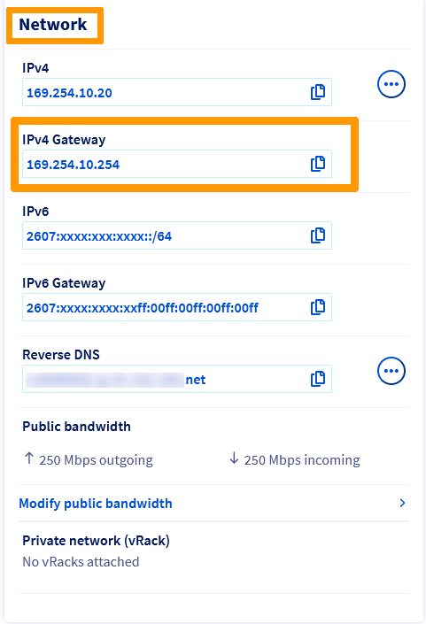

Déterminer l'adresse de la passerelle (gateway)
Pour configurer vos machines virtuelles pour l'accès à Internet, vous devez connaître la passerelle de votre machine hôte, c’est-à-dire votre serveur dédié.
Vous pouvez récupérer l'adresse de la passerelle via votre espace client ou l’API OVHcloud.
La gateway IPv4 assignée à votre serveur est affichée dans la section Réseau de l'onglet Informations générales. Une fois copié, poursuivez l'application de la configuration.
gateway
Sur la page API OVHcloud, cliquez en haut à droite sur Login. Sur la page suivante, saisissez votre identifiant client OVHcloud.
Exécutez l'appel API suivant, en indiquant le nom interne du serveur (exemple : ns3956771.ip-169-254-10.eu) :

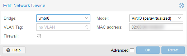

Après avoir créé la machine virtuelle et lorsque celle-ci est encore éteinte :
  1. Sélectionnez la machine virtuelle.
  2. Ouvrez la section « Matériel ».
  3. Sélectionnez Périphérique réseau.
  4. Cliquez sur le bouton Modifier.
naviguer jusqu'au périphérique réseau
Ajoutez ensuite l'adresse MAC que vous avez créée précédemment. ouvrir un périphérique réseau
Vous pouvez maintenant démarrer votre machine virtuelle et passer aux étapes suivantes, en fonction du système d'exploitation choisi.

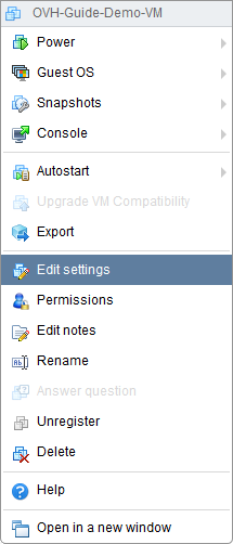

Les instructions suivantes s'appliquent à une machine virtuelle créée précédemment avec un système d'exploitation déjà installé. Si vous n'avez pas créé de VM, consultez le guide Créer une machine virtuelle dans le client hôte VMware (EN) sur la page VMware.
Après avoir créé la machine virtuelle et lorsqu'elle est hors tension, effectuez un clic droit sur celle-ci et cliquez sur Modifier les paramètres.
Menu contextuel VM
Dépliez Network Adapter 1 et changez la valeur dans le menu déroulant Adresse MAC en mode « Manuel » et entrez l'adresse MAC VMware créée précédemment.
Vous pouvez maintenant démarrer votre machine virtuelle et passer aux étapes suivantes, selon votre système d'exploitation.
