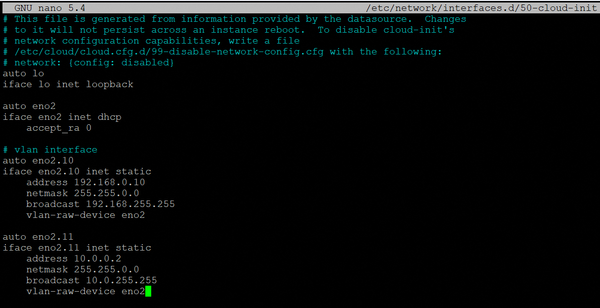

Modifiez la configuration de votre interface réseau pour y intégrer la balise VLAN. Ouvrez votre fichier de configuration d'interface réseau et ajoutez les entrées suivantes :
sudo nano /etc/network/interfaces.d/50-cloud-init
auto eno2.10
iface eno2.10 inet static
address 192.168.0.10
netmask 255.255.0.0
broadcast 192.168.255.255
vlan-raw-device eno2
Pour plusieurs VLAN configurés, votre configuration réseau devrait ressembler à ceci :

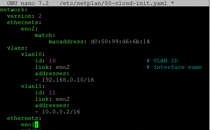

Ajoutez la configuration réseau pour cette interface réseau et les informations VLAN dans le fichier suivant, en veillant à les placer directement sous la ligne version : 2. Remplacez les valeurs par les vôtres :
sudo nano /etc/netplan/50-cloud-init.yaml
network:
    version: 2
    ethernets:
        eno2:
            match:
                macaddress: d0:50:99:d6:6b:14
    vlans:
        vlan10:
            id: 10                      # VLAN ID
            link: eno2                  # Nom de l'interface
            addresses:
            - 192.168.0.10/16
    ethernets:
        eno1:
ubuntu VLAN
Enregistrez et fermez le fichier, puis exécutez la commande suivante :
sudo netplan apply

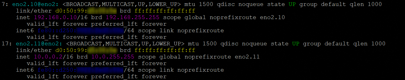

Utilisez la commande suivante pour vous assurer que la configuration a été correctement appliquée :
ip a
ubuntu VLAN
