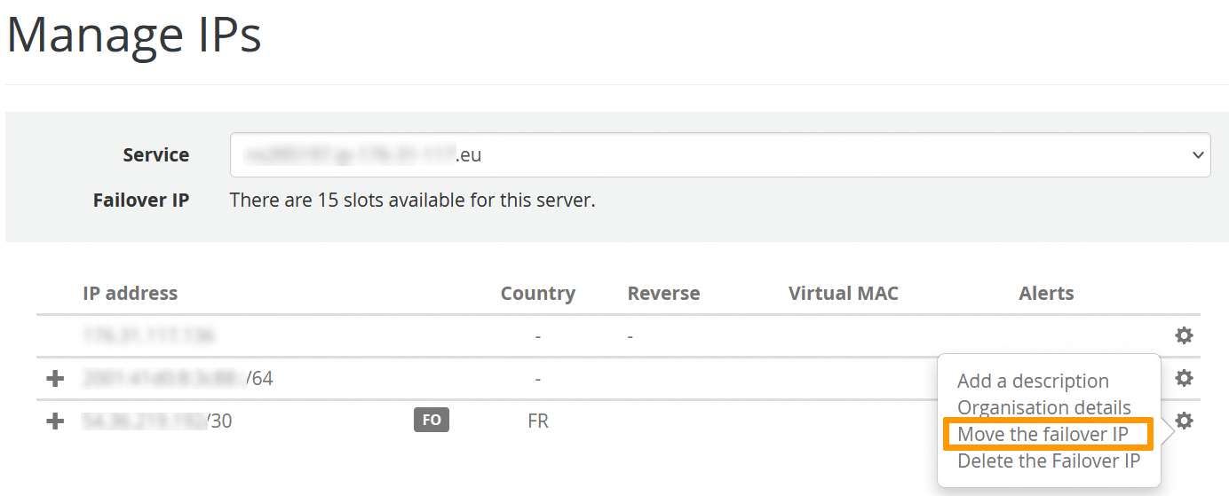

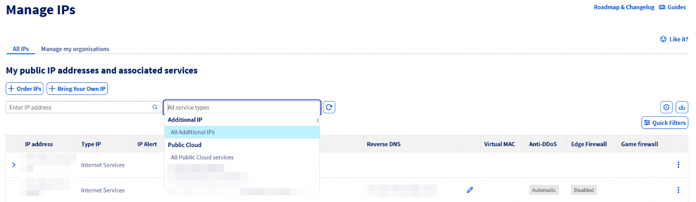

Vous pouvez utiliser le menu déroulant sous Mes adresses IP publiques et services associés et sélectionner Toutes les Additional IP pour filtrer vos services, ou taper directement l'adresse IP désirée dans la barre de recherche.

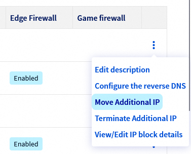

Cliquez sur le bouton ⁝ à droite de l'adresse IP à déplacer puis sur Déplacer Additional IP.

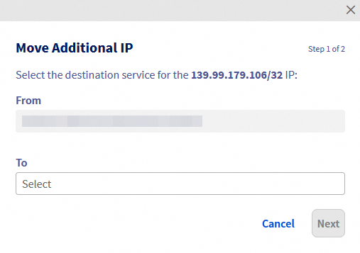

Dans le menu contextuel qui apparaît, sélectionnez le service vers lequel déplacer l'adresse IP.
Cliquez sur Suivant puis sur Valider.

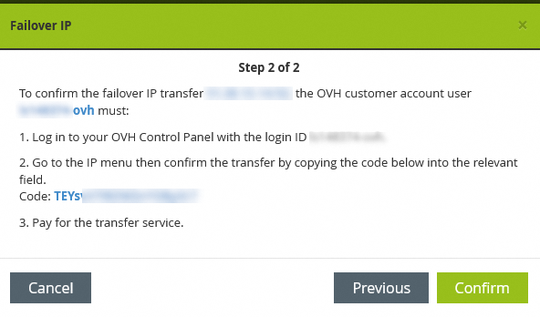

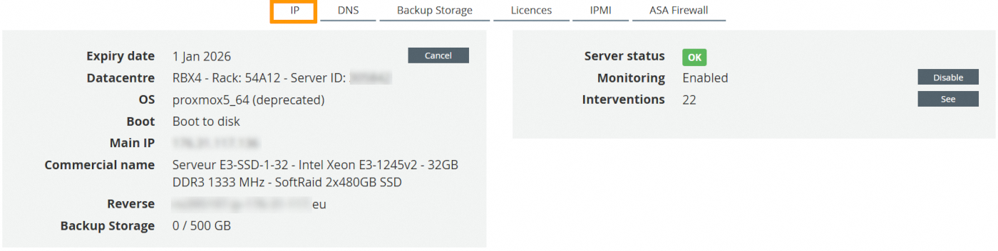

Pour commencer, connectez-vous à votre compte So you Start et cliquez sur IP dans le tableau de bord principal.

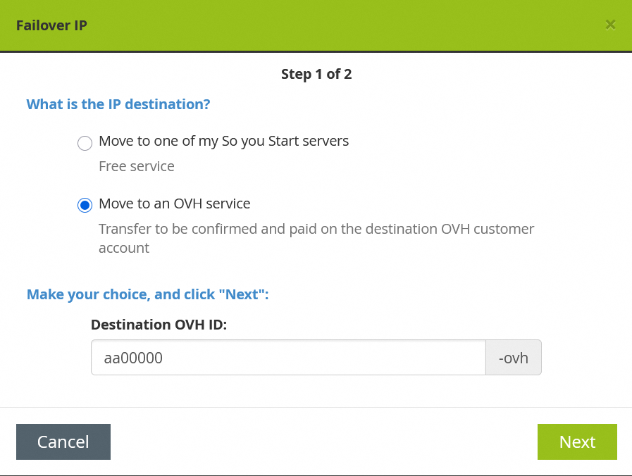

Cliquez sur le bouton de paramètres (en forme d'engrenage ⚙) à côté de l'adresse IP correspondante et sélectionnez Déplacer l'IP FO.
Sélectionnez Déplacer vers un service OVH, entrez votre identifiant client OVHcloud et cliquez sur Suivant.
Cela générera un code, sauvegardez-le.

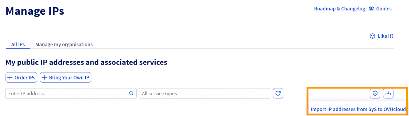

Ensuite, connectez-vous à votre compte OVHcloud, cliquez sur Network dans le menu situé à gauche de l'écran, puis sur Adresses IP Publiques.

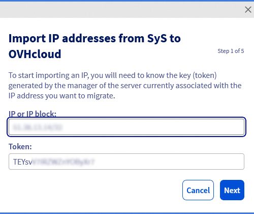

Cliquez sur le bouton de paramètres (en forme d'engrenage ⚙) à droite et sélectionnez Importer mes adresses IP de Sys vers OVHcloud.

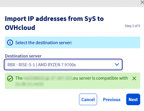

Dans la fenêtre contextuelle, entrez l'adresse Additional IP (ou le bloc) et le code récupéré depuis le compte So you Start, puis cliquez sur Suivant.

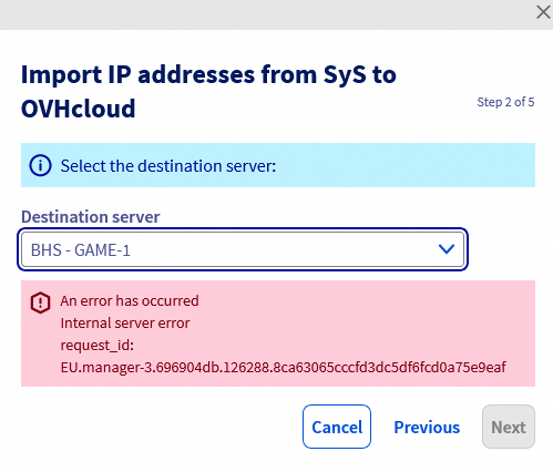

Sélectionnez le serveur de destination et cliquez sur Suivant. Si le serveur dédié est compatible avec l'adresse IP, un message vert s'affichera. Dans le cas contraire, vous recevrez un message d'erreur.

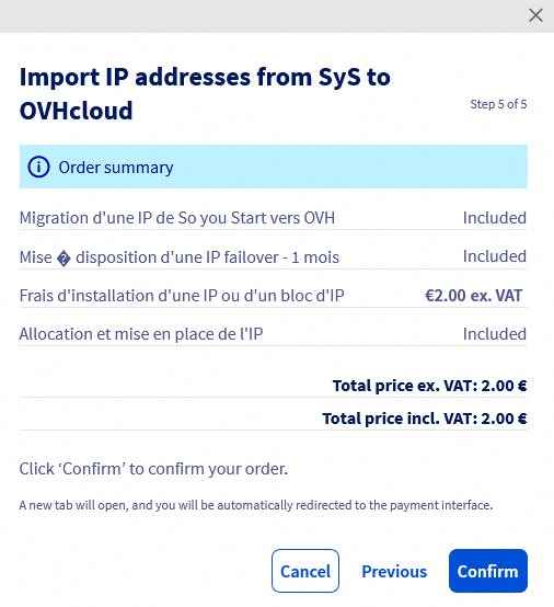

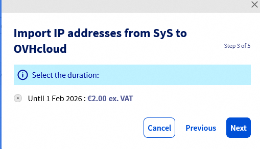

Dans la fenêtre suivante, la durée est automatiquement sélectionnée et les frais sont affichés. Cliquez sur Suivant pour continuer.

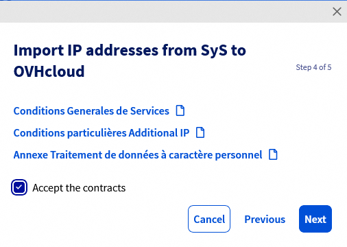

Cochez la case Accepter les contrats pour accepter les conditions d'utilisation après les avoir lues. Cliquez ensuite sur Suivant.
Prenez note du récapitulatif de la commande et cliquez sur Confirmer pour la valider.
Vous serez redirigé vers une nouvelle page pour effectuer le paiement.
